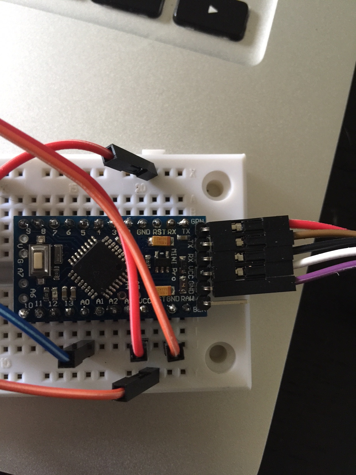

« Yanıtla #16 : Aralık 04, 2014, 10:04:37 ÖÖ »
Bende ki wizofwor'un paylaştığı resimdeki ile aynı pin dizilimine sahip ama her pinin yanına adını yazmayı başarmışlar
DTR bağlantısını en üstteki GRN ile yaptım ve resetsiz çalıştı. Şekilde de görebilirsiniz

« Yanıtla #18 : Aralık 04, 2014, 10:17:36 ÖÖ »
Sendeki Pro Mini'nin GRN ve BLK pinlerinin sırası bendekinin tersi galiba. Çünkü ben yukarıdaki resimdeki gibi RAW pininin hizasından bağlamıştım.
