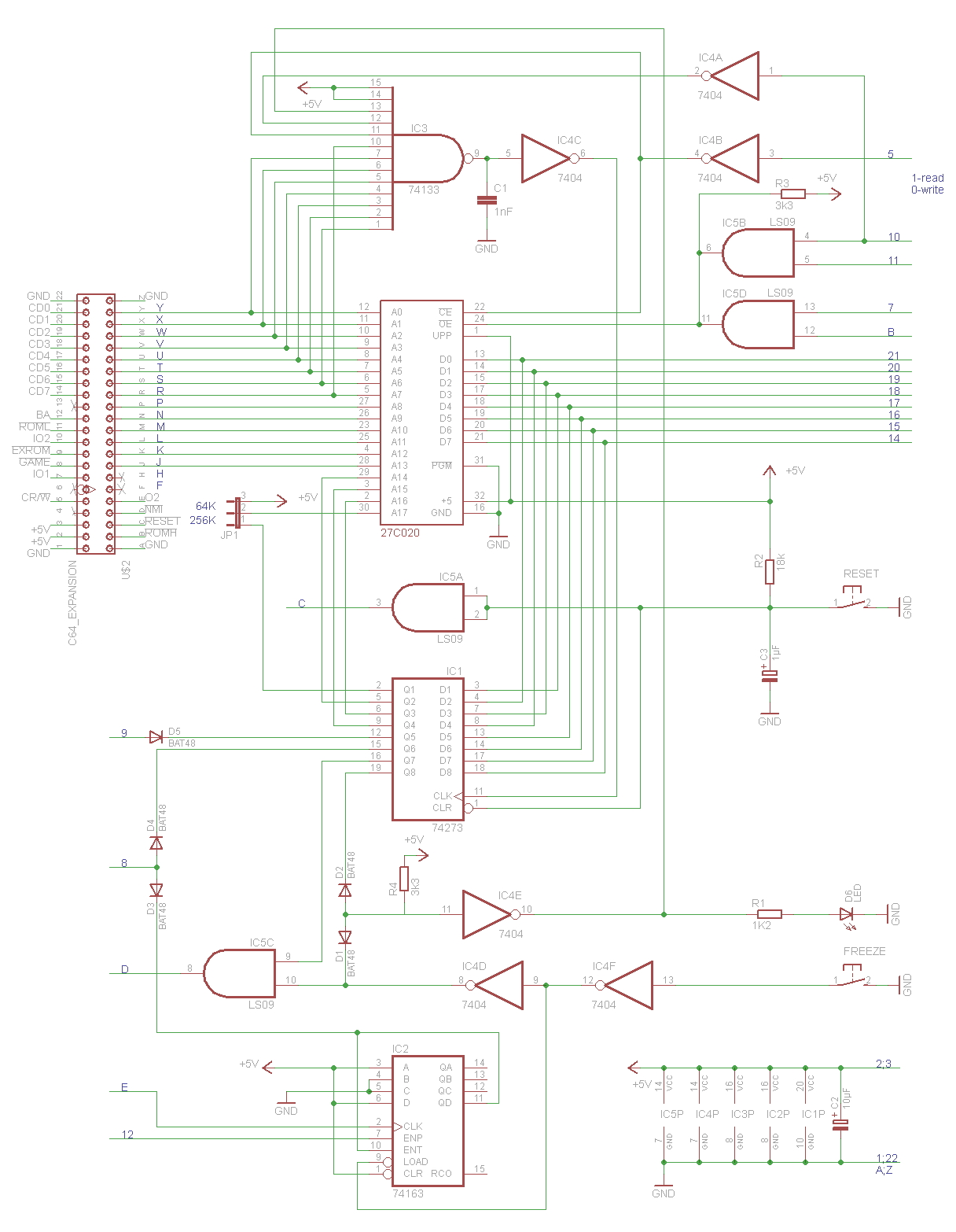

>i_r_on   WinCupl güzelmiş, hoşuma gitti. Bunu kullanarak bir şeyler yapmak lazım, ama FC3'ün şemasını nerde gal kullanırsam avantajım olur diye inceledikten sonra bir şey bulamadım. Bir de sen bakar mısın, şeması şu:
https://dl.dropboxusercontent.com/s/84irklor37o8mvs/FCIII%2Be5frog131.jpg
Şemadan farklı olarak ben 74LS273 yerine 74LS174, 74LS04 yerine 74LS14 kullanıyorum. Bir de 27C020 yerine 27C512 eprom.
« Yanıtla #36 : Temmuz 27, 2015, 19:24:24 ÖS »
@Metallic : Baktım biraz da harbiden değmez. Belki board'u küçültür daha fazla pcb basabilirsin diye düşünmüştüm de zor gözüküyor.
Özellikle o counter'ı enteresan kondurmuşlar oraya. 9'dan itibaren saydırıp 4. biti bir yere besliyorlar. Input olarak da sadece 4 bit almıyor, kartuş arabiriminde BA'yı falan alıyor.

« Yanıtla #37 : Temmuz 27, 2015, 20:57:54 ÖS »
i_r_on sağolasın, gal kullanmadan devam ediyorum o zaman. Benim açımdan iyi oldu aslında, vesileyle gal konusuna ucundan adım atmış oldum. Sayacın mantığı karışık gerçekten, freeze tuşuna basınca vic2'nin bus'ı kullanmadığı anı zamanlıyarak eprom'u map'liyor gibi birşey. Dokümanları inceleyip derinlemesine bakmak lazım ona. Şimdi sıra Eagle'da pcb tasarımına geldi, ama önce kenarda beni bekleyen bir TapuinoMini var, onunla ilgilenmem lazım =)

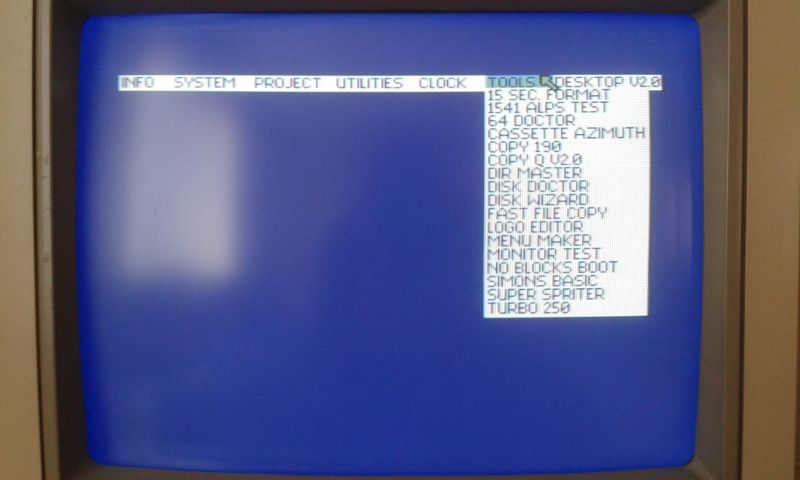

Lemon64'deki Final Cartridge III+ development başlığında, FC3+ için Desktop v2.0 romunu geliştirmişler ve 256K eprom/flash içindeki ekstra alana çeşitli utility'ler koymuşlar:
Dolayısıyla ben de 64K kullanan FC3 yerine, 256K rom kullanan FC3+ yapmaya karar verdim. İyi ki bu başlığı görmüşüm, yoksa eksik iş yapacaktım. Desktop v2'ye eklenen TOOLS menüsünde 17 utility var. Seçildikleri an iki üç saniye içinde ekrana geliyorlar. TOOLS menüsündeki programlar değiştirilebiliyor.

WinVICE nightly builds'deki son sürüm, FC3+ donanımını destekliyor. İşte FC3+ donanımı için rom geliştirmek isteyenlere bir fırsat. Kendi utility'nizi TOOLS menüsüne ekleyin, ya da GAMES menüsü oluşturarak içine oyunlarınızı koyun =)

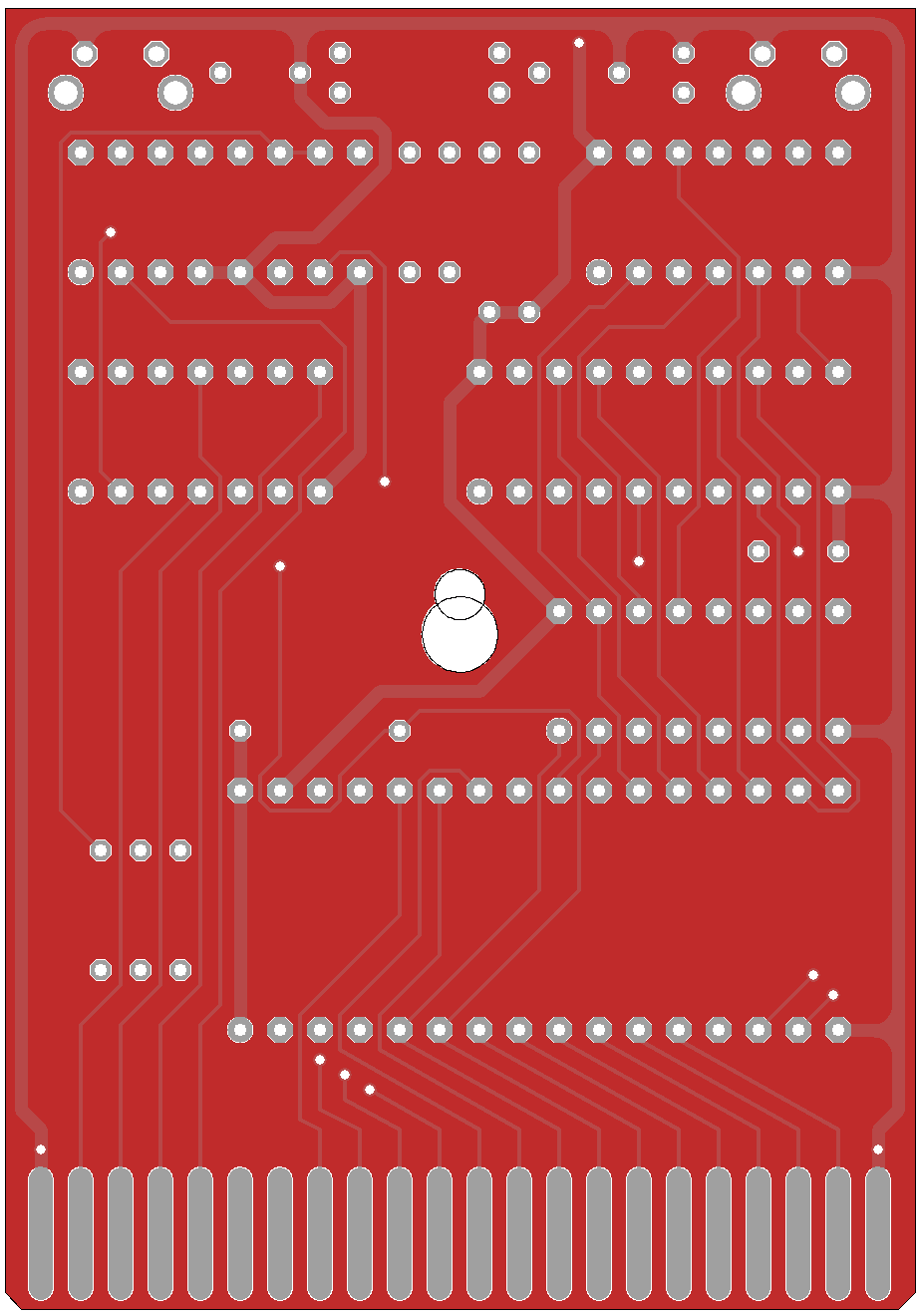

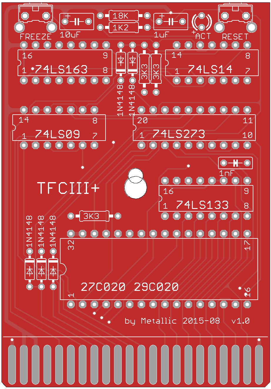

« Yanıtla #42 : Eylül 13, 2015, 18:59:51 ÖS »
Pcb'ler, DirtyPcbs'den iki hafta önce yola çıktı, tahminen gelmelerine iki hafta daha var. Benim tasarımım şu şekilde oldu:
Şu mesajımda FC3+ için özel rom geliştirildiğinden bahsetmiştim. Bu rom'un içerisindeki utility'leri kaldırarak, onların yerine oyun ekledim. Ama menü listesindeki 17 adet sınırını arttırmak için rom'u incelediğimde, rom'u modifiye eden EDK ve SAM'in ortalığı biraz karıştırdıklarını gördüm. Onların kodunu geliştirmeye çalışmak yerine, sıfırdan başlayarak "Final Cartridge 3 1988-12" rom'unu modladım ve Desktop'daki menu bar'a, GAME menüsünü ekledim. GAME menüsünde şu an 22 adet oyun var. Maksimum 24 adet oyun listelenebilir, ama FC3+'nın 256KB'lık rom'undaki 192KB'lık boş alanı 22 adet oyun zaten doldurdu. Oyunların nasıl çalıştığını göstermek için bir video hazırladım:
