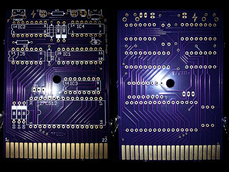

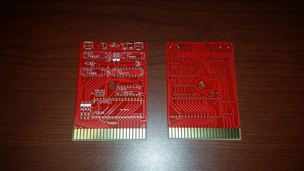

e5frog, FC3+'ı önce C= stiline göre dizayn etmişti:
sonra icomp stiline de uyması için çift delik tekniğini kullanmışlar:

C= stili kutularda alttaki delik kullanılıyor. Elimdeki kutulardan ve eagle'da e5frog dizaynı FC3+'nın board'undan delik ölçülerine baktım, senin yaptığına benzer şekilde. Alt kenardan 44mm yukarıda ve çapı 4.8mm.
Üstteki delik, icomp kutuları için. EasyFlash 1.4.1'in board dizaynına bakınca deliğin ölçüleri belli, şurada icomp kutu boyutları var (gerçi pek iyi okunmuyor), ama yine de tam güvenemedim, Protovision'dan kutu siparişimi verdim. Elimde tutabileceğim bir icomp kutu bulunsun =)

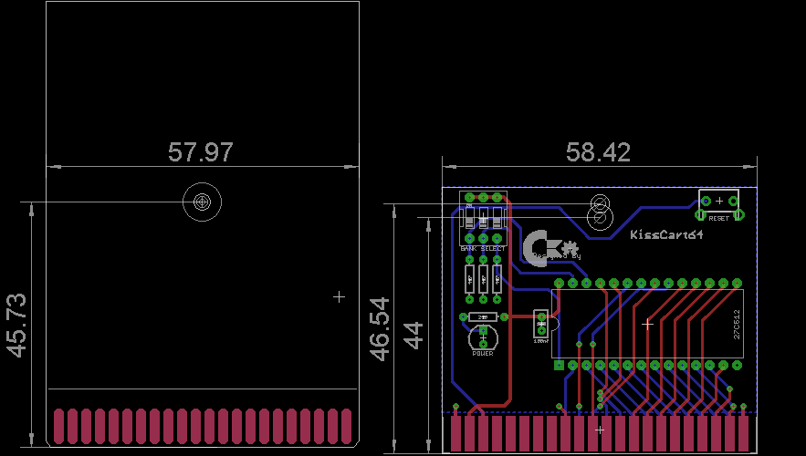

44mm'den 0.1 inç yukarıda 3.3mm çapında olarak düzenleme yaptım. Bir de acaba yer mi diye şöyle bir 10x10 DirtyPCBs kolajı yaptım. Panelize koşullarında tek tasarım ve birleşik olacak koşulu var ama ikili tasarım yerse bunun gibi boş kalan alanları değerlendirebiliriz. Kahkaha
Edit: Birleşme yerlerinin iç kısımlarında kesilecek yerler şeffaf olması gerekirken siyah çıkmış. Bu DirtyPCBs'in önizleme scriptinin hatası. Başka renk PCB'lerde Paint.NET v.b. ile düzeltilebiliyor ama bu sefer çizgiler ve PCB siyah olduğu için yemedi. Gelen PCB'lerde de sorun olmuyor, ikinci parti 10x10 TapuinoMini tasarımında sorun olmamıştı çünkü.

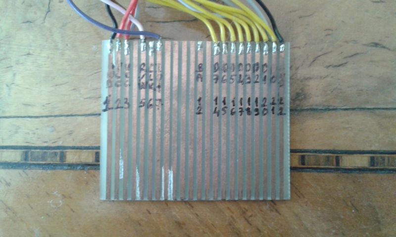

Özay : Ucuz bir kartuş yok mu elinde? Ya da doğrudan lehim yapılabilecek yedek bir c64? Mevcut kartuş varsa onun bağlantılarını iptal edip yollara lehim yapabilirsin. Yedek c64 varsa Expansion port'un kendisine de lehim yapabilirsin.
Bu arada yeşil iki yüzlü prototip pcb'lerin üstündeki pad'lerin aralığı expansion port'a uyuyuyor ancak pcb'nin kalınlığı uymuyor. yahut sağdan soldan törpülenmesi gerekebilir. Akşam ben bir deneyeyim.
ps: Elimde attiny yok ancak manuel switch metodunu deneyebilirim belki akşam. klavyesi vesairesi olmayan board şeklinde bir c64 var elimde. Bunun expansion port'unu doğrudan breadboard'a çıkarabilirim.

>Simon, EasyFlash 1.4.1 ile karşılaştırınca ölçülerinde bir sorun yok:
Expansion port'a girecek pad'lerin boyut ve aralıklarını kontrol ettim, bir sorun yok. 58.42mm board genişliği uygun, bu ölçü EasyFlash'de 57.97mm, e5frog'un FC3+'sında 58.3mm.
icomp stili kutular için koyduğun üst deliğin alt kenardan yüksekliği 46.54mm fena değil bence, içine girecek plastik kısmı tutabilirliği artıyor. Çapı 3.3mm yapmışsın, EasyFlash'de çap 3.2mm.
C= stili için koyduğun alt deliğin alt kenardan yüksekliği 44mm önceden dediğim gibi uygun. Çapı 4.8mm yapmışsın, e5frog'un FC3+'sındaki gibi olmuş, o da iyi =)
Bu arada benden hızlı davrandın, expansion port'a takılacak breakout board'u ileride ben de yapacaktım =) Yalnız bence tasarımı biraz değiştirmen lazım. 2cm board yüksekliği çok kısa, board'u takıp çıkartırken, board'daki dişi header'lara jumper kablosu takıp çıkartırken, jumper kablolarının yerlerini kontrol ederken zorluk yaşanır. En önemlisi, sinyal isimleri dişi header'ların altında ve üstünde dikey olarak yazılı olmalı. Yazılı olmazsa bir expansion port çizelgesine bakarak, örneğin IO2 sinyali için üst sırada soldan 10 saymak, A7 sinyali için alt sırada sağdan 9 saymak vs zor şeyler. Bu noktada breakout board'un işi kolaylaştırması ve güven sağlaması gerekli.
Ayrıca iki tasarımı birleştirerek DirtyPcbs'e göndermek pek iyi fikir değil (zaten KissCart64'ün yanında ProtoCart64 diye ayrıca yazmışsın, ben ikinci tasarımım diye bariz olarak bağırıyor orada =). KissCart64'ü üst üste koyarak panalize etmişsin, 6x10cm ediyor. Bastıracağın 10 adet 10x10cm alanda fazladan birkaç pcb daha çıkar herhalde.
Bir de diğer projelerdeki kullanımlara bakarak gördüğüm kadarıyla, Eagle'da power trace'leri en düşük 32mil kalınlıkta yapıyorlar, sinyaller için de çoğunlukla 10mil kullanıyorlar. Sinyaller için 16mil kullanınca, sinyallerin header/ic pad'lerinin aralarından geçtiği yerlerde ilk bakışta sanki short varmış gibi görünüyor.

>Simon   elimde ikinci bir breakout board var (çift taraflı tabi):
İstersen göndereyim. i_r_on'un işaret ettiği gibi pcb'yi bastırmadan önce deneme yapmış olursun. Çabuk cevap verirsen 18:00'dan önce kargoya vermeye çalışırım.

Bendeki breakout board'ların genişliklerini ölçmek hiç aklıma gelmemişti. Şimdi ölçtüm, 58.5mm yapmışım. c64, c64c ve c128'ye tam tamına giriyor.
