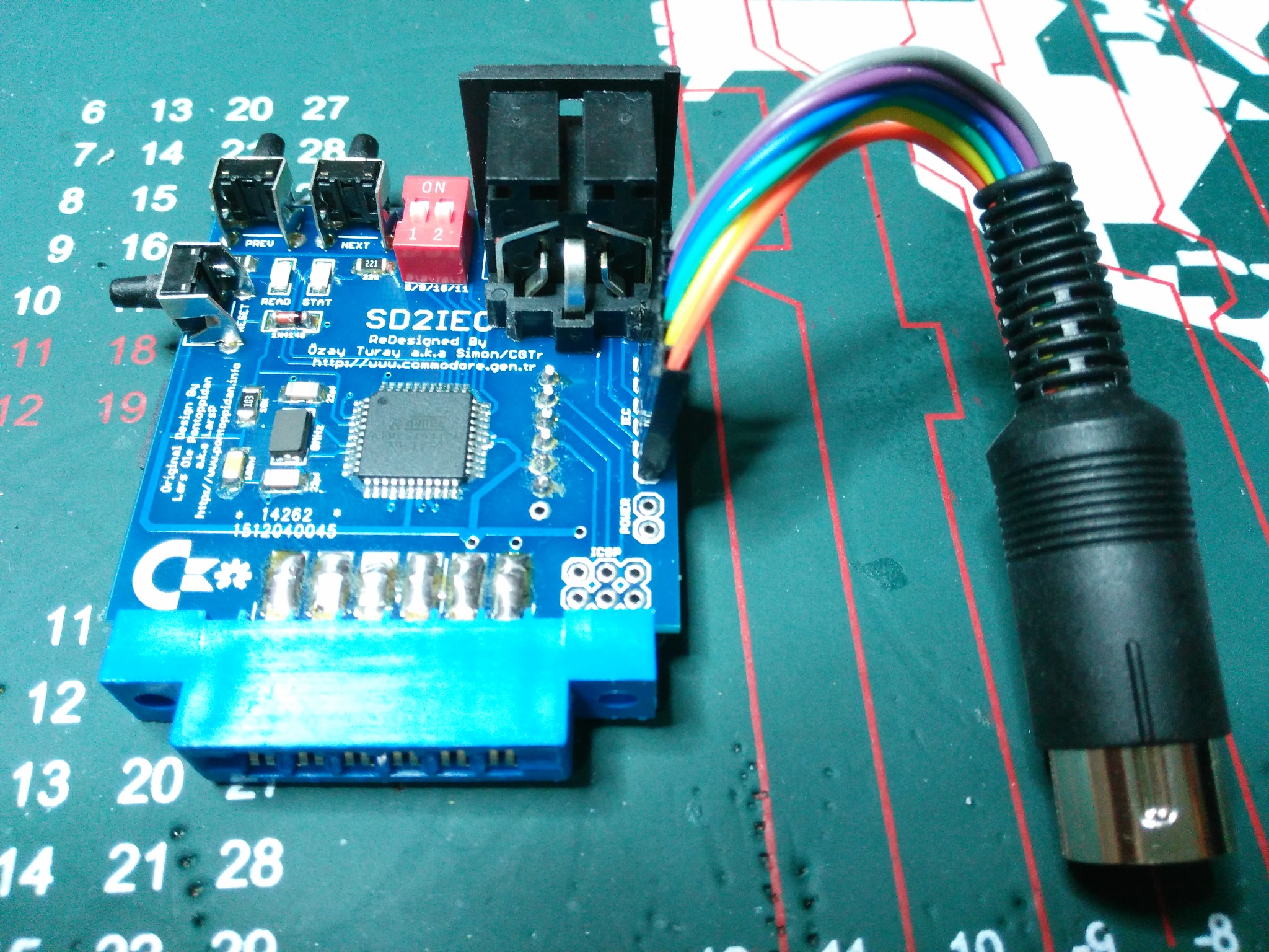

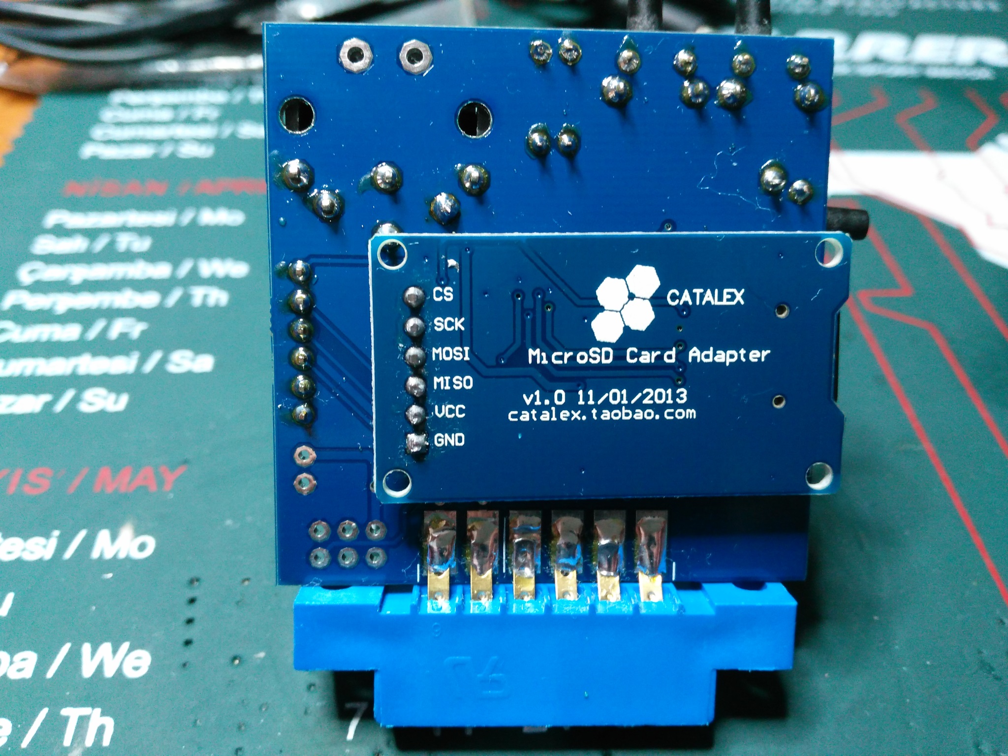

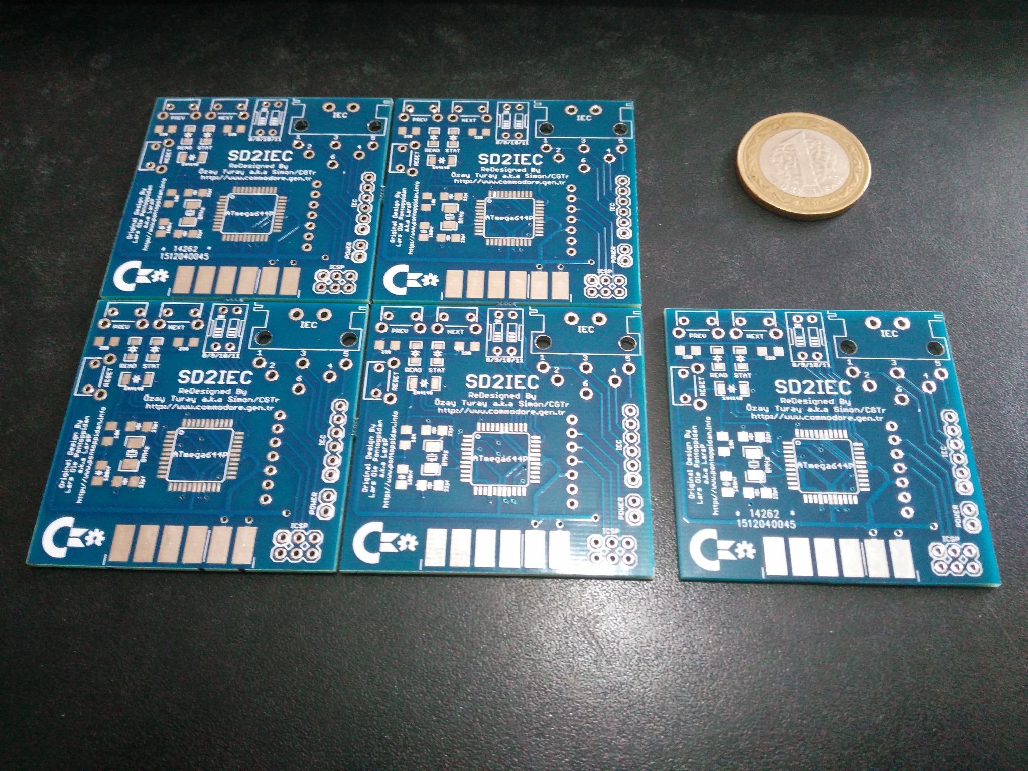

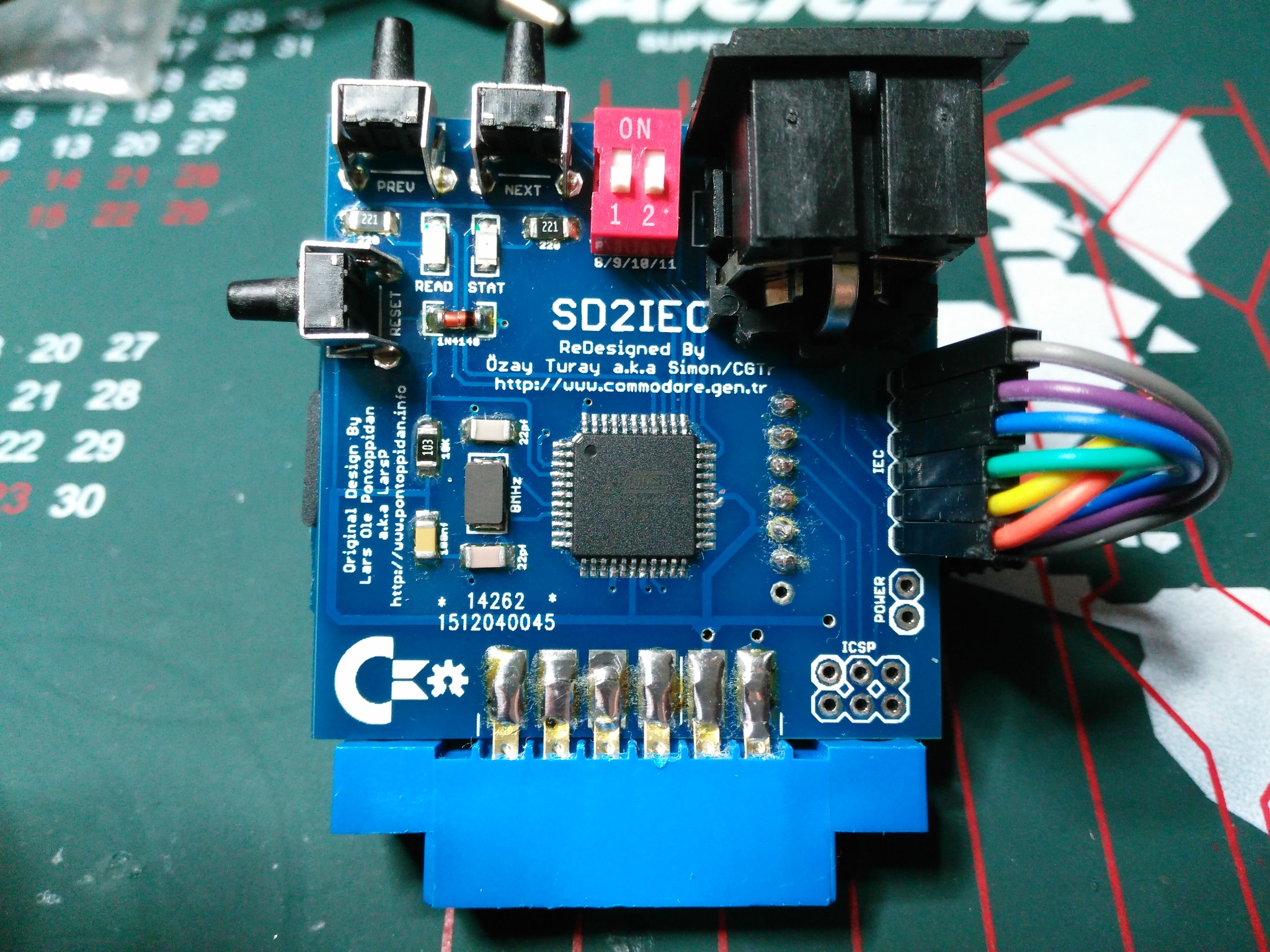

« Yanıtla #70 : Ocak 04, 2016, 23:22:36 ÖS »
PCB'ler bugün geldi ve bir tanesinin montajını tamamladım. Sorun yok, gayet güzel çalışıyor.
