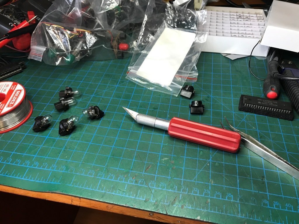

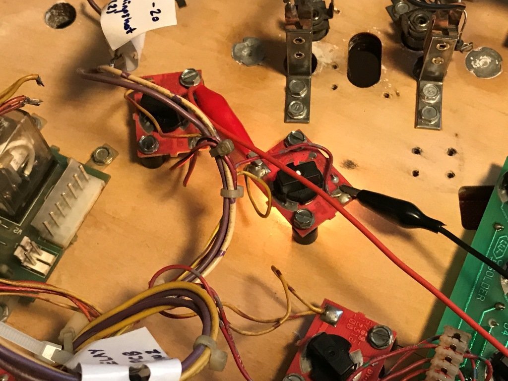

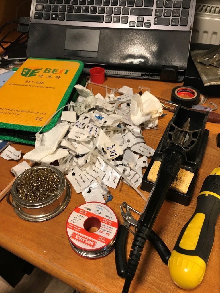

Tüm soketli ampulleri yani "wedge" tabir edilen soketleri tek tek test ettim...

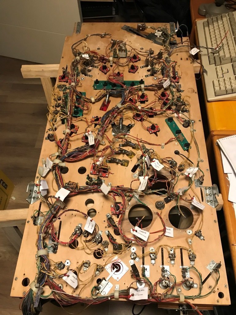

Diğer tüm o kaotik yüzlerce kabloyu, solenoid'lere giden 15 çift kablo dışında tek tek yerlerine lehimledim. Bunun için eski fotoğraflar ve 3 sene önceki bağladığım etiketleri olmasaydı muhtemel ya yapamazdım ya da çok deneme yanılma yapmam gerekirdir.
Neyse, 3 senelik etiketler de burada misyonunu tamamladı Kahkaha
... ve 3 günlük çalışma sonunda, kaosa bir nebze düzen geldi.

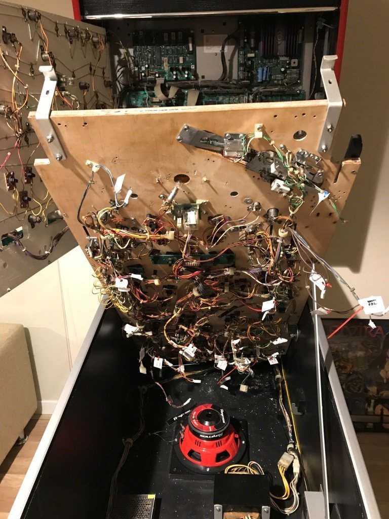

Solenoid'ler ve mekanizmaların montajına geçmeden önce bir test yapmaya karar verdim. Malum sıkıntılı bir durum varsa tahta daha fazla ağırlaşmadan kabine söküp takması daha kolay olur diye düşündüm.
Mesaj Sayısı: 5.896
« Yanıtla #741 : Mart 14, 2019, 21:38:21 ÖS »
Tahta hala taşınabilecek ağırlıkta
henüz boşta sallanan solenoid kablolarının ucunu izole bant ile kapattım ki bir yerlere değip kısa devre yapmasınlar. Bu şekilde tahtayı kabine yerleştirip, soketleri backbox'daki yerlerine taktım...
... veee kabini fişe takıp verdim power'ı Kahkaha Kahkaha Kahkaha

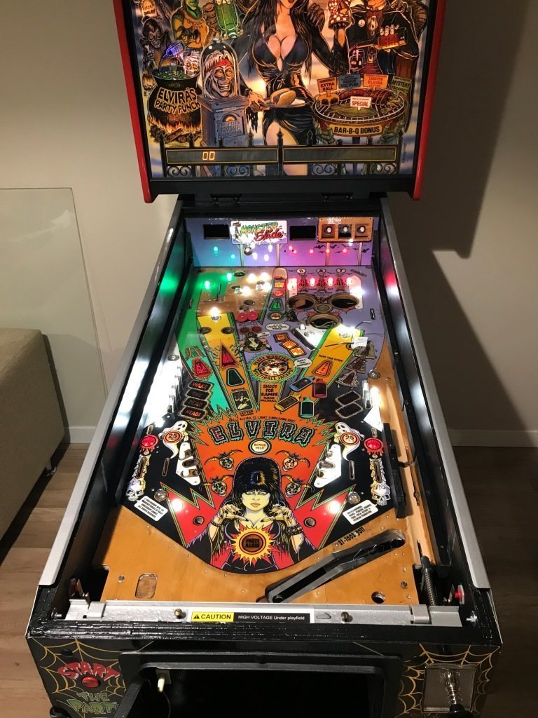

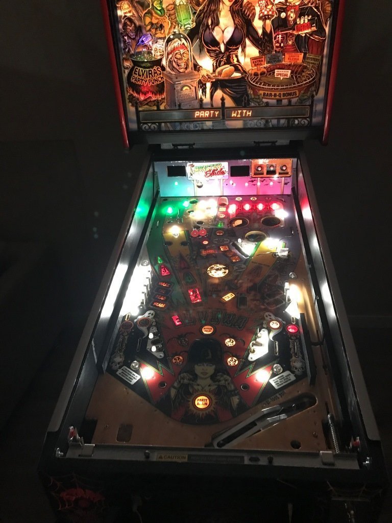

Bir kaç temassızlık yapan ampul ve soket dışında ki onları da az dürtünce yandılar, tahta ışıl ışıl artık Kahkaha Kahkaha Kahkaha
Bizimkileri çağırdım aşağıya, günlerdir odadaki kablo karmaşasına bakıp hayret ediyorlardı o çirkin arapsaçının nasıl olup da böyle etkileyici bir şeye dönüşeceğini
Neyse, sadece sağdaki 3 adet pizza pasaj ampulü ve hemen yakınlardaki 2 adet pizza mezar taşı ampülü yanmadı. Dokümantasyondaki ampül matrisini inceleyince bu 5 ampul ve 3 adet thumper bumper ampulu aynı kolona dizilmiş. Tumper bumper ampul kablolarının hiçbirini bağlamadığım için (ki ortada henüz thumper bumper yok ) sanırım matris kopuk kaldı ve bu pizza ışıkları da ondan yanmıyor. Göreceğiz...

« Yanıtla #745 : Mart 14, 2019, 22:13:30 ÖS »
Çok gizimli bir havaya bürünmüş Elvira Kahkaha

Ne kadar elektrik çekiyor
Mesaj Sayısı: 5.896
« Yanıtla #748 : Mart 14, 2019, 22:55:29 ÖS »
Abi iç kenarlarda çizilme mi var
Tahta sorunsuz sığdı mı içine
İnşallah sorun yoktur
Evet çizilme var. İş bitince kabinin sağ iç kenarına sağlam bir zımpara boya lazım. Sorun etmiyorum ama, bu kadar işten sonra o benim için 1 günlük iş.
Aslında genel ışıklandırma tamamen LED. Çok fazla bir şey çekmiyor.
Gerçi henüz plastikleri yerleştirmedim, bu haliyle biraz gözünü alıyor insanın. Dur bakalım plastiklerden sonra da bu kadar parlak mı olacak. İşin açıkçası bu kadar parlak olmasını da istemiyorum, işin nostaljisini bozmamalı...
Bunlar bir de "retro LED" diye geçiyor, yani özellikle çok aşırı parlak değilmiş. Bakalım göreceğiz...
