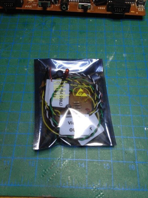

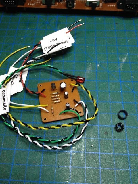

Öncelikle klon atari AV mod kit'imize sahip şanslı  Masum kitledenseniz  paketimizi masaya koyuyoruz
(Not: İnsanın kendi kendine mod kit yapıp bir de onu ertesi gün masaya yatırıp sanki ebay'den alınmış gibi heyecanla açması akıl sağlığıyla ilgili ciddi bir sorunu olduğunu gösterir değil mi?  )
Kitimizi antistatik ambalajından çıkardığımızda içeriğinde bir mod devresi ve bir de LED mod'unu kasaya monte etmek için LED kılıfı çıkıyor.

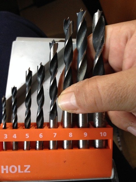

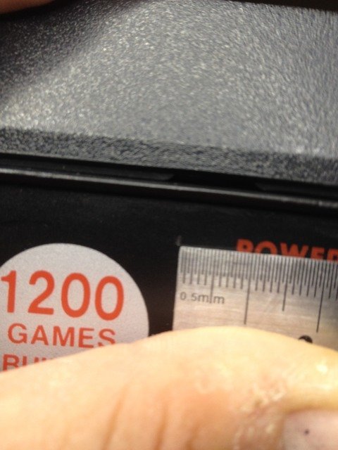

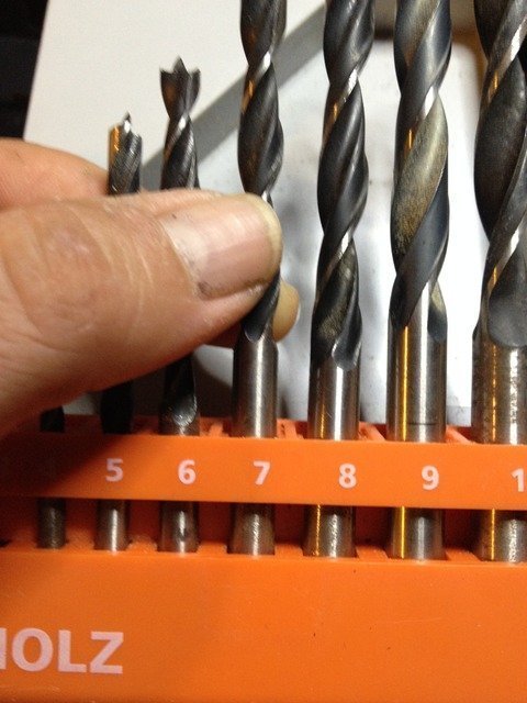

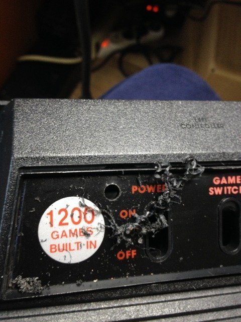

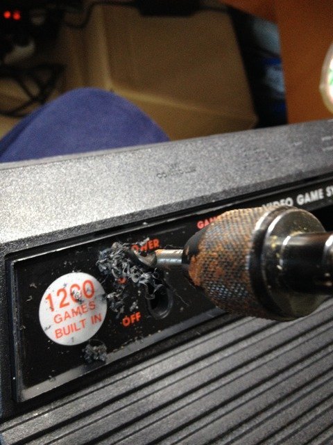

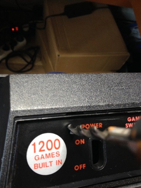

İlk iş olarak LED mod'umuzu monte edeceğimiz yere bir delik açmak. Bunun için havya veya ısıtılmış çivi kullanılabilir ancak ben temiz bir delik açmak için ahşap için özel matkap ucu tavsiye ediyorum zira bunların ucunda incecik sivri bir nokta var, tam olarak plastiğe delik açacağınız noktaya saplanıyor ve sağa sola kaymadan temiz bir delik açmanızı sağlıyor.

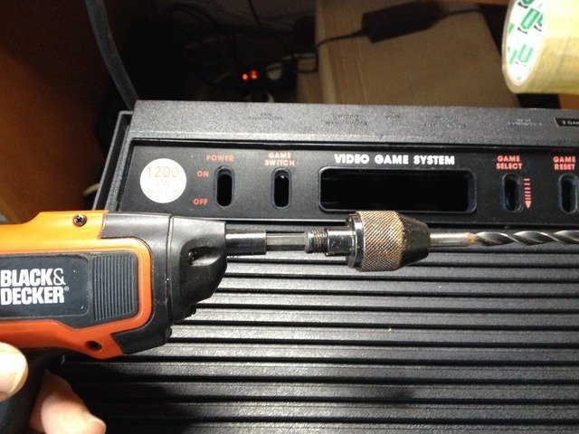

Mod kitimizden çıkan LED kılıfının çapı 6mm. 7mm'Lik bir delik açmak uygun olur. Ucu matkabımıza takıyoruz.
Daha sonra deliği açacağımız yeri işaretliyoruz. Ben tam olarak "POWER" yazan yerin 7-8 mm soluna açmayı tercih ediyorum deliği. Siz zevkinize göre istediğiniz yere açabilirsiniz.
Sonra ahşap için özel ucumuzu tam olarak işaretlediğimiz yere dayıyoruz.
Matkabı yavaş yavaş, itmeden zorlamadan çeviriyoruz. Matkap olarak minik bir şarjlı tornavida kullanıyorum. Daha büyüğünü kullanmak baltayla beyin ameliyatı yapmak olurdu zaten...
Burada zorlamamak önemli zira deliği ne kadar az güçle açarsak matkap daha fazla dönme şansına sahip olur ve bu sayede delik çevresindeki plastik kaplama buruşmaz, yırtılmaz, ince ince aşınarak yok olur. Benzer şekilde plastik de çapaklı değil temiz bir şekilde delinmiş olur. Bir de 20-30 senelik plastikle çalıştığınızı unutmayın

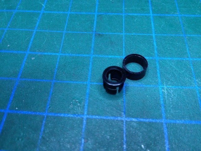

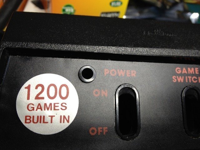

Deliğimiz temiz temiz açıldı şimdi sıra plastik LED kılıfına geldi...
LED kılıfı deliğin etrafını kamufle derken aynı zamanda da arkadan 3mm LED takabilmemizi kolaylaştıracak bir yuva sunmuş oluyor.

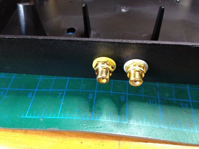

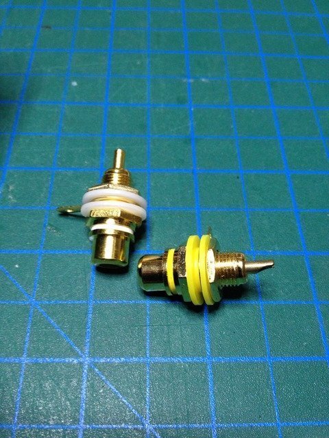

Şimdi AV modumuzun Audio ve Composite Video çıkışlarının soketlerini monte edeceğimiz deliklere geldi sıra...
Bu soketler kitimizin "light" versiyonunda yok Piyasadan da bulmanız imkansız
Şaka bir yana yerli piyasada bolca bulunan türde bir soket türü. Şase tipi RCA (veya "lale" de denir) soket diye aranabilir ANCAK yerli piyasada sarı renkte olanını bulabileniniz olursa tebrikler. Sadece kırmızı, siyah ve beyaz olanı var. Sarı takıntın niye derseniz composite video soketleri "konvansiyonel" olarak hep sarı renkte olmuştur ancak yılların elektronikçisine "kompozit video için olan sarı renkte soket" diye sorsanız bile "rengini ne yapacan gardaş al işte gırmızı gullan" tadında bir cevap almanız muhtemel...
Ben ne yaptım? Kafama s***yım dedim, Konya sokak'a gitmekten ve otopark parası vermekten çok daha ucuza ancak çok daha zamana malolmasına rağmen aliexpress'den getirttim sarı olanını

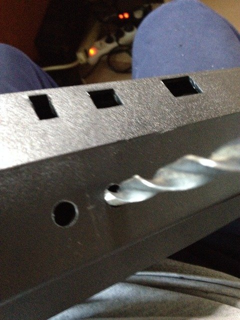

Neyse, bu soketlerin gireceği deliklerin çapı daha büyük. Soket çapı 7mm civarında. 8mm'lik matkap ucu uygundur.
Deliklerimizi alt kasanın tam ortasına 2 cm arayla açıyoruz. Üstten alttan 2 cm de kabaca dikey orta oluyor. Zorlamadan, yavaş yavaş
Sonra soketlerimizi deliklere vidalıyoruz...
Bu iş de tamam...

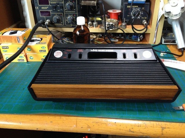

Eveet şimdi sıra gelid yeni "MOD" umuza; Woody mod!!!  Kahkaha  Kahkaha  Kahkaha

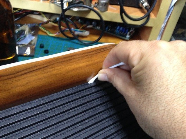

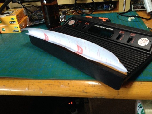

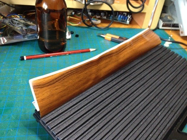

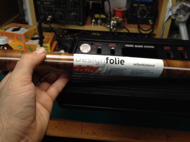

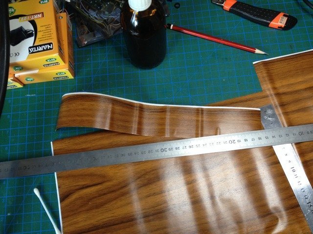

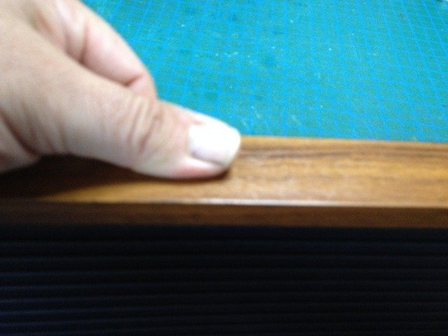

Woody mod'u için piyasada yapı marketlerde veya kırtasiyelerde bulunan ve (sanırım) mobilya defter vs falan kaplamada kullanılan folyolardan kullanıyoruz. Gerçekten bu meretler ne için kullanılıyor? Atari modlamak için
Woody mod'u için gereken 5cm x 32.5 cm ucunluğunda bir şerit. Ancak enine değil boyun kesmeniz lazım zira ahşap deseni öyle uygun oluyor...

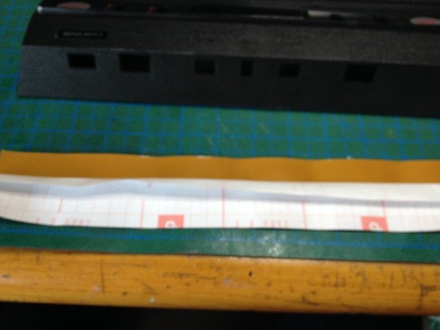

Kestiğiniz folyoyu uzun kenarından 1 cm kadar açıyorsunuz. Açtığınız mumlu kağıdı katlayın ki yeniden gerisin geri yapışmasın

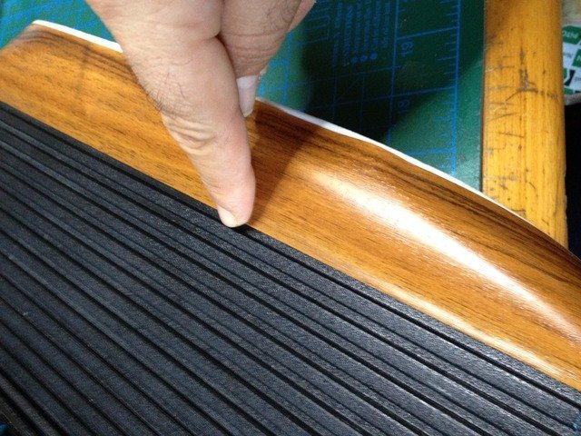

Sonra atarinin üst kasasının en uç çenteğinin içinden başlayacak şekilde oluğun içine dik oturacak şekilde hizalıyorsunuz. Elinizden gelen gayreti gösterin ancak milimetrik olmayabilir, önemli değil zira ahşap deseni hata kaldırıyor ve klon atarilerin üst kasası genelde hafif yamuk olur
Oluğun içinde kalan kısmı bir kenardan diğer kenara kadar iyice yapışması için yumuşak bir şeyle sıvazlayarak ilerleyin. Her iki kenardan yapıştırmayın yoksa ortada folyo buruşur. Bir kenardan balayın ve sonuna kadar devam edin. Eğrilmeye başlıyorsa folyoyu hafif geri sökün yeniden hizalayıp ilerleyin.
Oluğun içi yapışınca folyoyu biraz daha açın ve oluğun keskin kenarını parmağınızla sıvazlayarak ve folyoya kat izi bırakarak üst tarafı da yapıştırın.
Üst taraf da bitince kat izi bırakıp kasanın ön yüzüne doğru yapıştırmaya devam edin. Hep içten dışa doğru parmağınızla sıvazlayarak yapıştırın.

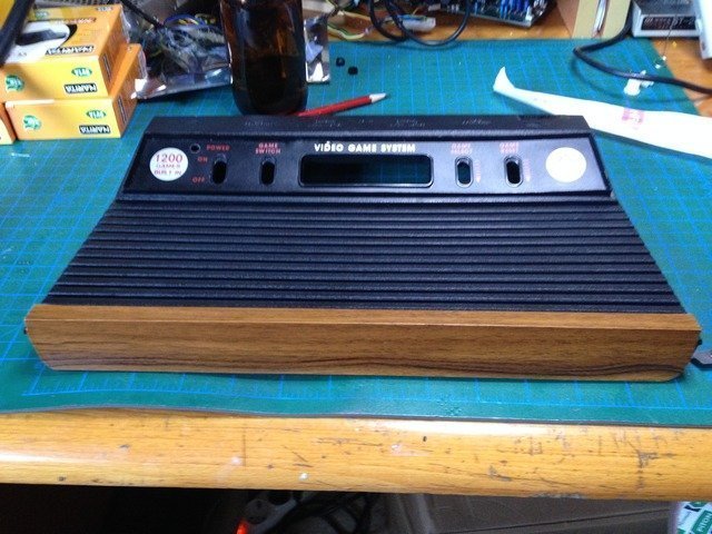

Yapıştırma işimiz bitince böyle bir görüntü olması lazım. Ama daha woody mod'umuz bitmedi.

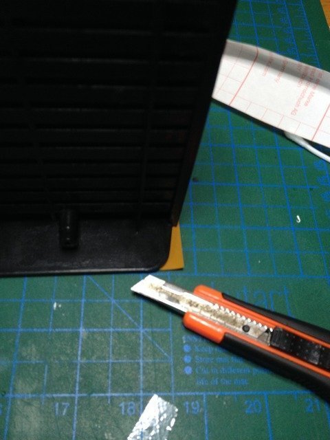

Fazlalıkları maket bıçağı ile kasanın konturunu takip ederek temizlememiz gerekiyor. Bunun için kasanın önünü düz bir zemine dayayabilirsiniz.
Ve işte Woody mod'umuzu da tamamladık  Kahkaha  Kahkaha  Kahkaha
Karakutuya baya bi karakter kattı kanımca
« Son Düzenleme: Ekim 26, 2017, 17:48:42 ÖS Gönderen: yavuzg » Logged

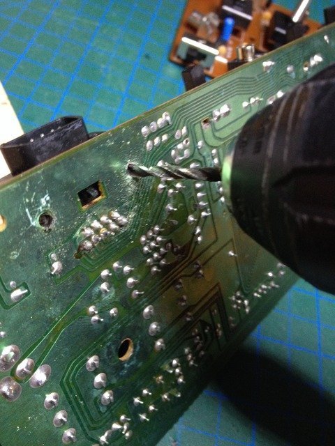

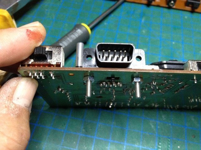

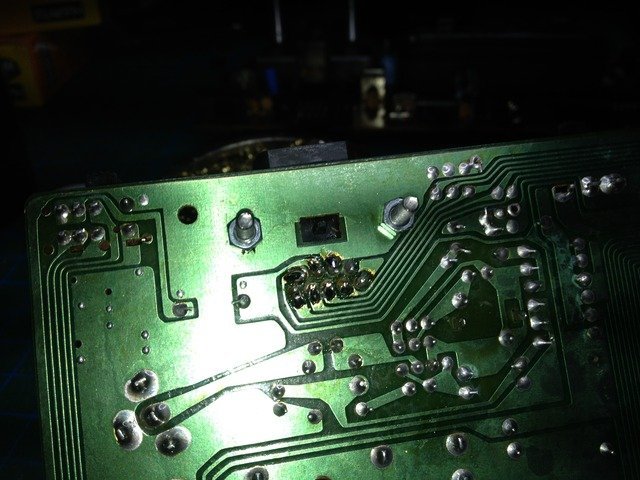

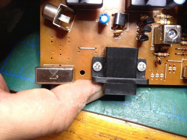

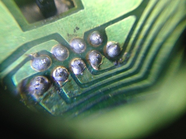

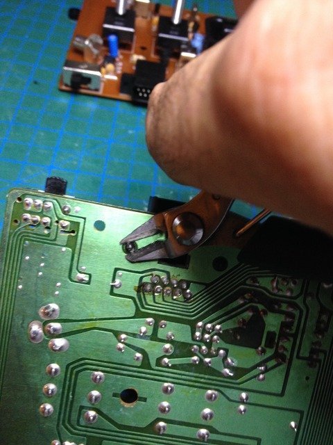

Şimdi sıra joystick soketi moduna geldi. Bu modu orijinal veya klon tüm atari'lere uygulamanızı tavsiye ediyorum zira joystick portunun sağlamlaştırılmadığı durumlarda lehimlerin çatlaması an meselesi. Orijinal atarilerde portlar daha sağlam monte edilmiş (doğal olarak) ancak klonlarda çok ince bakırlı ucuz PCB kullandıklarından bu olasılık daha fazla. Yani lehimleri çatlamamış bile olsa prensip icabu bu modu yapın...

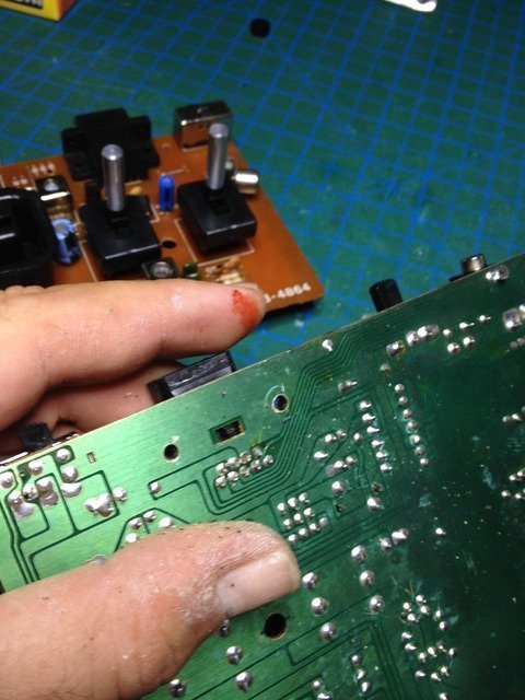

Bizim konu mankeni konsolumuzun klasik olarak lehimleri çatlamış.
Lehimleri tamir etmeden önce modumuzu yapıyoruz ki modlama sırasında soketlere biraz güç uygulayacağız, tamir ettiğimiz lehimler yeniden çatlayabilir.
Önce soketin güya sabit durmasını sağlayacak olan plastik uzantılarını kesiyoruz. Bu sayede matkap ucumuz düz bir zemine temas edeceğinden delik açmamız kolaylaşacak.
Sonra 3mm matkap ucu kullanarak şarjlı tornavida ile delikleri açıyoruz. Bu işlem nispeten kolay zira PCB üzerinde zaten bir delik var, matkap ucu oradan geçip plastiği delecek.
Burada soketi geri geri gidip lehimleri çatlatmasın pinleri kopmasın diye arkadan sıkıca tutmanız lazım ANCAK parmağınızı koyduğunuz yere DİKKAT EDİN! Ben ucuz atlattım, matkap teğet geçti
Daha sonra açılan delik yerlerine M3 yıldız vidalarımız yerleştirip arkasındaki somunları pense ile tutarken vidaları yıldız tornavida ile sıkılayın.
Yanlız dikkat edin çok aşırı sıkmayın yoksa soketin plastiğini çatlatırsınız.

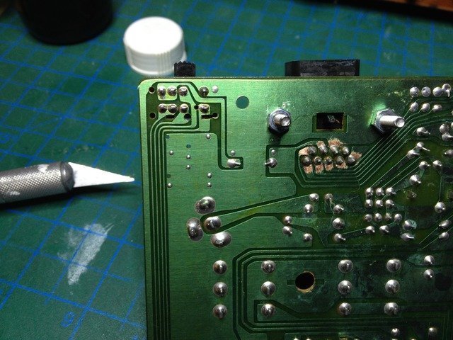

Şimdi lehimleri çatlamış olan portu tamir edebilirsiniz. Eğer daha önce kaba bir tamirat geçirmemişse PCB üzerinde yeterince temiz bakır vardır. Onların üzerindeki soldermask boyayı maket bıçağının ucuyla kazıyın.
Sonra ekstra lehimle çatlamış olan bakır hatları kazıdığınız bakır kısımlarlar yeniden lehimleyerek birleştirin.
Bu mod sayesinde artık klon atari'miz muhtemel torunlarınıza kadar sorunsuz çalışacaktır
« Son Düzenleme: Ekim 26, 2017, 17:51:09 ÖS Gönderen: yavuzg » Logged

hocam d-c-fix in modeli nedir rengini tutturamadım?
http://www.hepsiburada.com/d-c-fix-agac-kizil-agac-acik-yapiskanli-folyo-45cmx2m-p-HBV0000001J3B
« Son Düzenleme: Ekim 23, 2016, 01:13:33 ÖÖ Gönderen: izmirmaster » Logged
« Yanıtla #13 : Ekim 23, 2016, 01:12:20 ÖÖ »
Fotoğrafta yokmu? Aneeey, attım ben ambalajını, çöpten bakayım bari
Olmadı kesip göndereyim sana istediğin kadar şerit. Bir rulosundan herhalde 1000 atari modlanır
