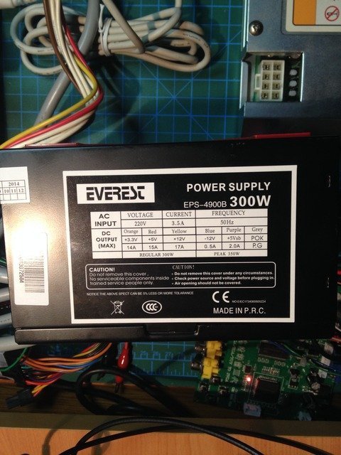

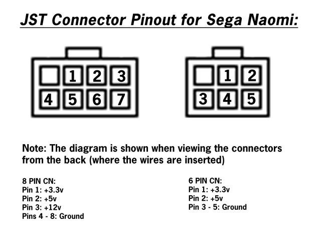

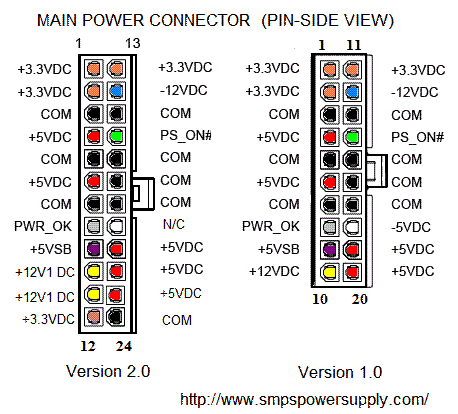

3) Güç Kaynağı: Belki de sistemin en önemli bileşeni. Doğru güç kaynağı seçilmediği sürece Naomi sisteminde sorunlar bitmez hatta hiç çalışmayabilir bile
4) Kablolar: Kablolar, kablolar ve daha fazla kablolar... VGA kablosu, USB kablosu, ses kablosu, güç kabloları v.s.

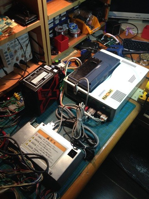

Ben Naomi'yi aldığım zaman yanında güç kaynağı yoktu. Orijinal güç kaynağının olmasını isterdim ancak bunun da bir alternatifi var. Bir PC güç kaynağını uygun bir soket ile modifiye ederek Naomi güç kaynağı haline dönüştürebilirsiniz. Elimdeki Naomi'yi çalışır hale getirebilmek için ben işe buradan başladım...
E peki madem Capcom IO aldın, bu alet Naomi'yi JAMMA'dan aldığı güçle besleyemiyormuydu? Diye sorabilirsiniz. Hem evet hem hayır...
Çöyle ki, Naomi nispeten yenice bir arcade donanımı olduğundan normal JAMMA güç kaynaklarından beslenemez. Sebebi 5V ve 12V'un yanısıra 3.3V'a da ihtiyaç duyması. Capcom IO kartı JAMMA'dan aldığı 5V'u 3.3V'a dönüştürüp Naomi'yi besleyebiliyor ancak sadece bir oyun kartuşu takılmışsa. Capcom IO Naomi + NetDIMM senaryosunun güç gereksinimlerini karşılayamıyor. Arcade güç kaynağını sonuna dayarsanız sistem bazen çalışıyor ancak stabil bir yapıda olmuyor.
Dolayısıyla, Naomi + NetDIMM senayosunda bir düzenek hazırlayacaksanız 1. kural: Naomi'yi ayrı güç kaynağı ile beslemeniz gerekli.
Ben bu iş için standard ancak eli yüzü düzgün bir güç kaynağı seçtim.

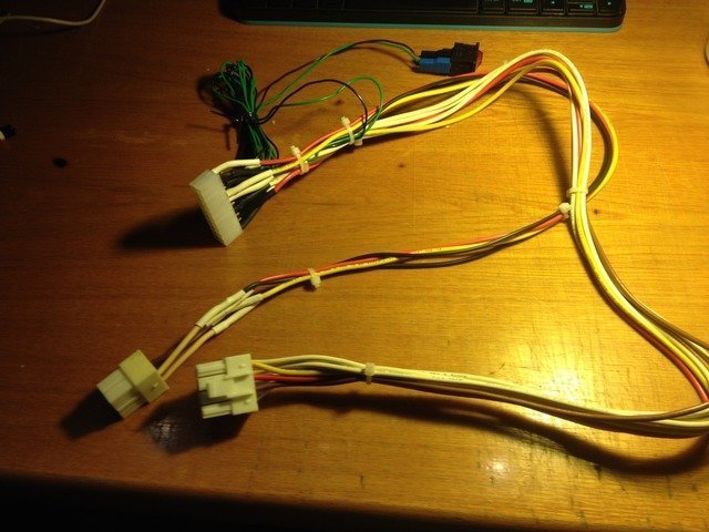

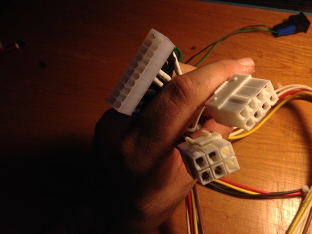

Daha sonra bunun fanı çok ses çıkarttığı için bu güç kaynağını arkadaşımdan aldığım daha güçlü ve sessiz kaliteli bir güç kaynağı ile değiştirdim ancak temelde konsept aynı. 300-350Watt civarında bir güç kaynağı yeterli olacaktır.

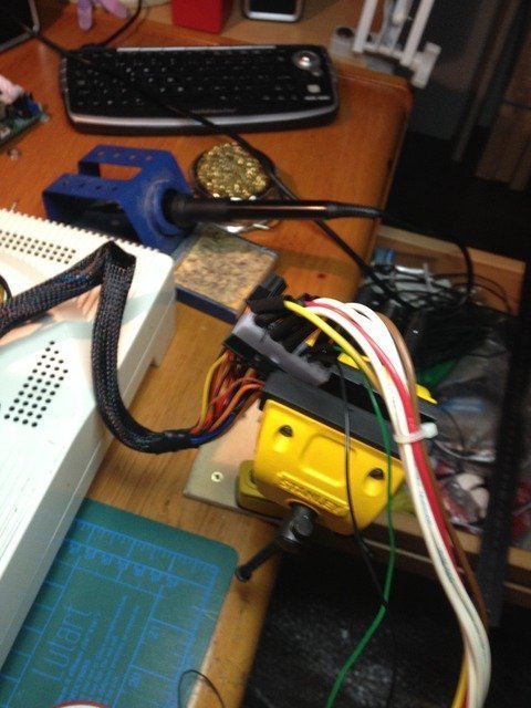

Daha sonra elimdeki Naomi ile birlikte gelen güç kablolarının diğer uçlarını keserek standart PC güç kaynağına bağlanabilir bir sokete monte ettim.
Sonuçta bir ucu ATX...
Diğer ucu Naomi JST konnektörü...
... olan bir kablo yapıyorsunuz.
Haa unutmadan, PC güç kaynağını çalıştırabilmek için de yeşil kabloyu bir anahtar ile GND'a bağlamanız lazım.
Bu şekilde:
- Capcom IO JAMMA'ya bağlanıyor.
- Naomi ATX güç kaynağına
« Son Düzenleme: Ekim 26, 2017, 10:42:18 ÖÖ Gönderen: yavuzg » Logged

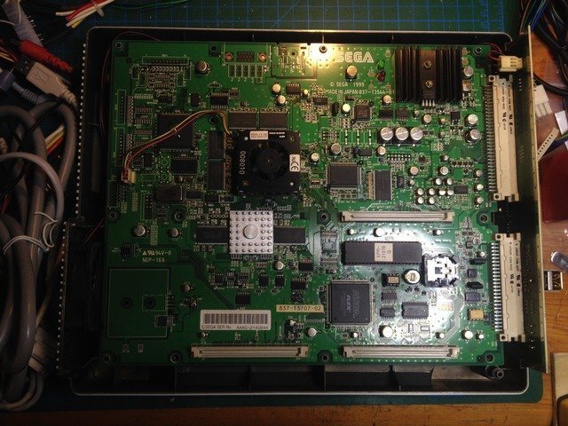

Ancak sırada aldığınız Naomi anakartında yapmanız gereken önemli bir bakım var. O da pil ve süper kondansatör değişimi...
Benim Naomi çalışır halde olmasına rağmen bu bakımı yapmasam sanırım şimdiye sorun çıkartırdı. Neden derseniz göstereyim...
Klasik olarak Naomi'nin normal pilini değiştirmek kolay. Bu pil akarsa ilerde sorun oluşturacağı aşikar. Bu pile NetDIMM veya oyun kartuşu takılan bölmeden kolayca erişebiliyor ve yerine standart CR2032 bir pil takıyorsunuz.

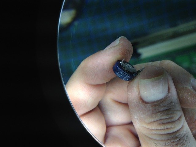

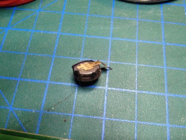

Ancak bu pilin hemen yanındaki süper kondansatörü değiştirmek için Naomi anakartını sökmeniz gerekli. Benimkisinin durumu çok aşırı kötü olmasa da şeytan detaylarda saklıdır diyoruz...
ve anakartı çıkartıp süper kondansatörü söküyoruz.
Gördüğünüz üzere bu süper kondansatör yarılmış ve devre kartını eritmeye koyulmuş bile...
Yerine 5.5V 0.1F yeni bir süper kondansatör takıyoruz. Bunu yerli piyasada bulamayıp aliexpress den getirtmiştim.

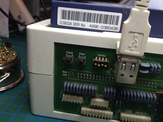

Şimdi sırada Naomi'nin BIOS'unu güncelleme işlemimiz var. Oyunların netbootve/veya CF ile yüklenebilmesi için Naomi'nin BIOS'unun güncellenmesi lazım. Ayrıca bazı farklı bölge oyunlarının oynanabilmesi için farklı bölge BIOS'lara da ihtiyaç var. Ancak bunun bir kolayı bulunmuş durumda.
arcadeotaku.com'da p1pkin nickli eleman farklı bölgelerin BIOS'larını Naomi üzerinde zaten bulunan bir DIP switch ile seöilebilmesini sağlayan bir "Multi region BIOS" çıkartmış.
http://forum.arcadeotaku.com/viewtopic.php?t=29558
Ben bu BIOS'u kullandım...

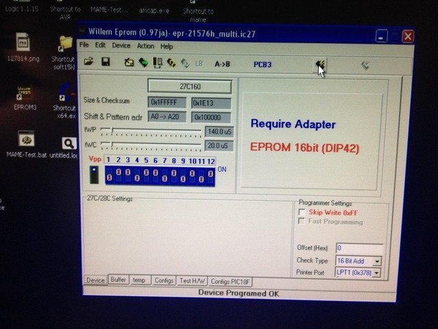

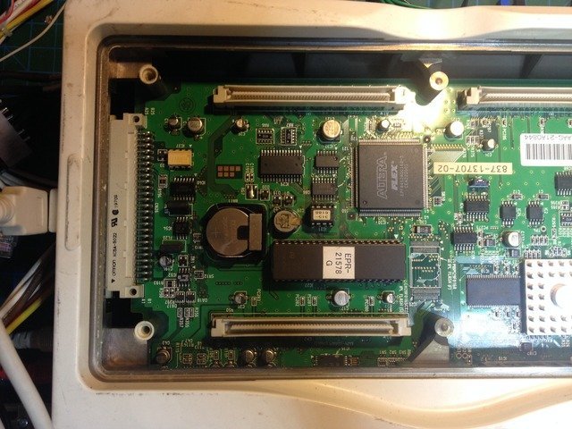

Bunun için de ya mevcut Naomi BIOS'unun EPROM'u veya yeni bir 27C160 EPROM kullanabilirsiniz.
Bölgeyi NAOMI filter board üzerindeki "DIPSW" yazan dip switchden seçebiliyorsunuz.
Örneğin şu an "Export" bölgeye (Sanırım export'dan kastedilen Avrupa oluyor) ayarladım...

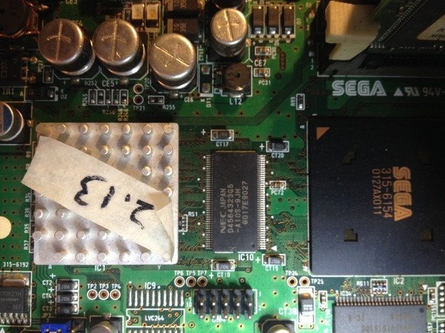

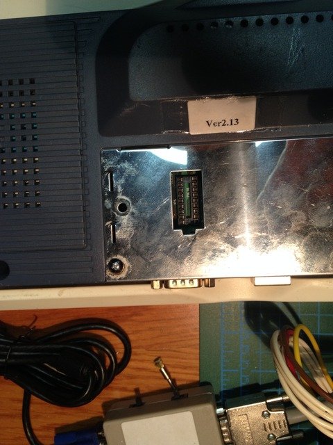

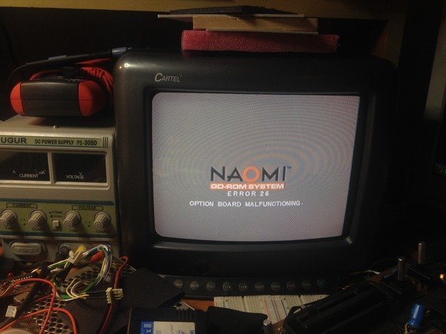

Versiyonu 3.17 olan NetDIMM'ler ben ararken bile ateş pahasıydı. Ben de zor yolu seçtim ve tercih edilmeyen 2.13 versiyonda bir NetDIMM'i inanılmaz ucuz bir fiyata aldım

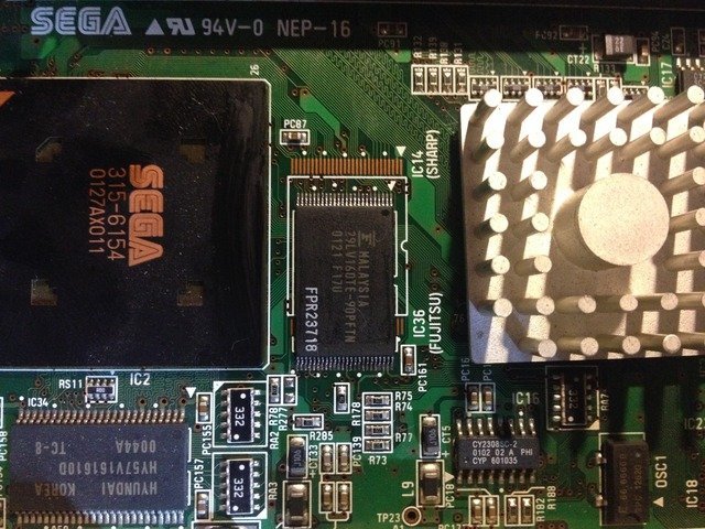

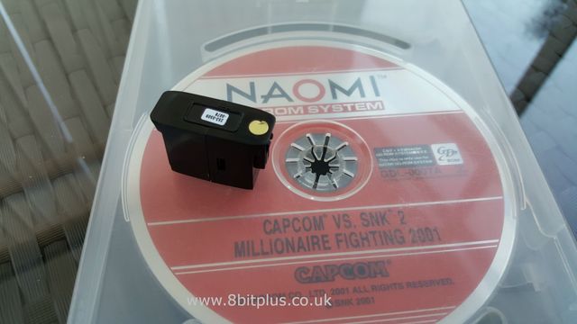

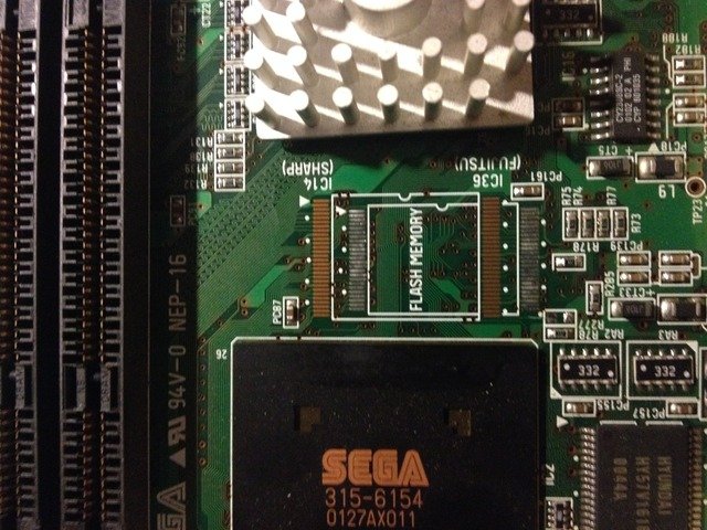

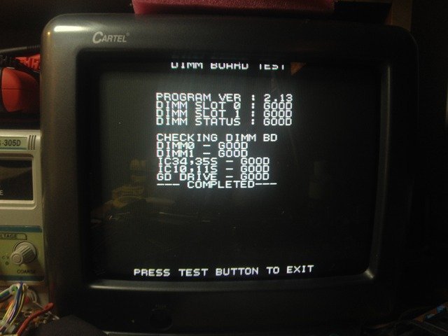

Bu arada, "Option Board malfunctioning" hata mesajı güvenlik için gereken anahtarı (Security Key) henüz yerine takmadığım için (İlerleyen bölümlerde geleceğim o konuya). Sadece üzerinde "Zero PIC" "Null Key" vs denilen özel olarak programladığımız PIC micro denetleyicisi olmayan bir NetDIMM aldıysanız göreceğiniz mesaj bu, onu belirteyim dedim...

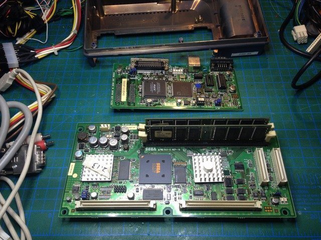

Peki 2.13 versiyonlu bir NetDIMM'i eğer bu sürüm network'den oyun yükleme yeteneğine sahip değilse nasıl güncelliyoruz? Haaa işte NetDIMM'in neden ucuz satıldığını anlıyoruz, beyin ameliyatı ile

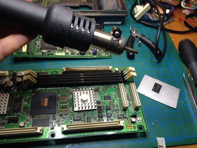

Bunun için NetDIMM'i açıyoruz...
Elemanlar buraya bile 2.13 etiketini yapıştırmışlar Halbuki firmware orada değil

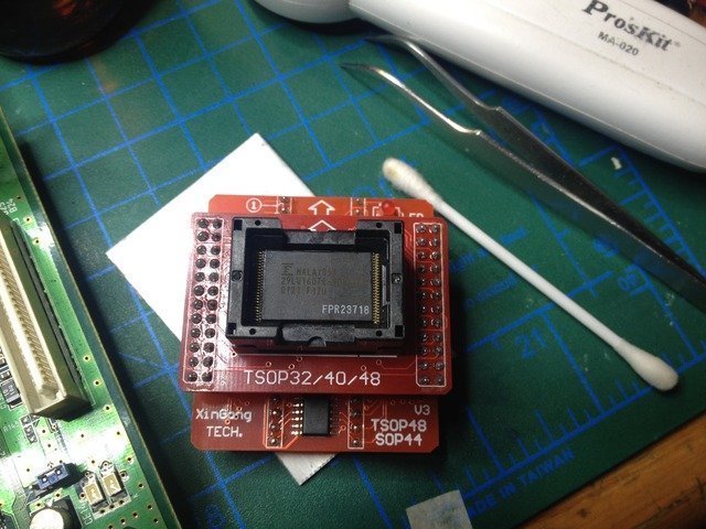

Önce üzerinde FW bulunan eski flash çipini üflemeli havya ile sökeceğiz...
Sonra söktüğümüz yeri IPA ile güzelce temizliyoruz.

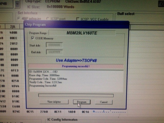

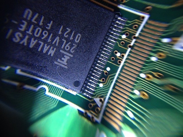

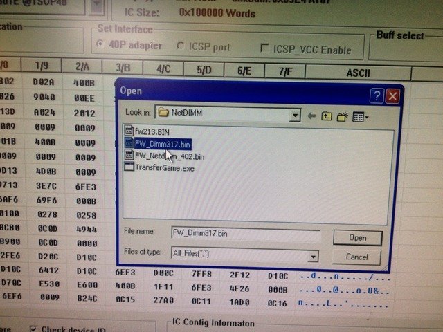

Sonra yeni bir 29LV160TE-90 flash çipini 3.17 versiyon atmak için programlayıcının uygun adaptörüne takıyoruz.
Programlayıcıya 3.17 fw'i yükleyip...
Flash çipini programlıyoruz...
Son olarak yeni flash çipini yerine lehimliyoruz...
İşimizi yeni yaptığımız lehimi IPA ile temizleyerek bacaklarda lehim köprüsü yapıp yapmadığımızı anlamak için mercek altında inceliyoruz...
« Son Düzenleme: Ekim 26, 2017, 10:42:47 ÖÖ Gönderen: yavuzg » Logged

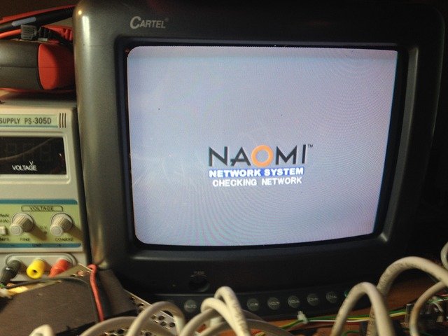

« Yanıtla #6 : Ocak 24, 2017, 01:55:19 ÖÖ »

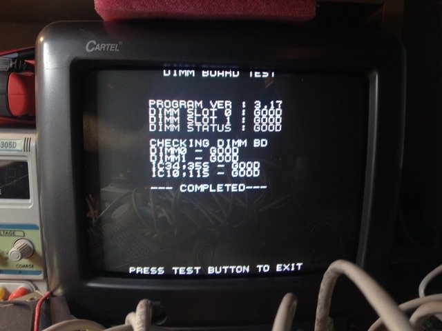

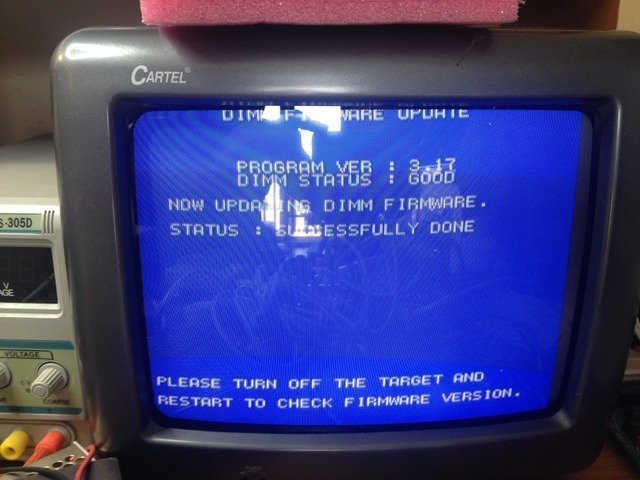

Bakalım başarılı lehim yapabilmişmiyiz ve yeni firmware devreye girebildi mi?

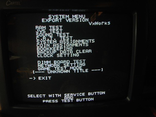

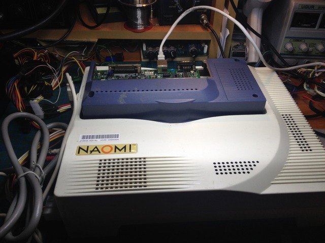

Naomi düzeneğimize veriyoruz power'I
Ahanda oldu gibi Yinde de test menüsüne girip mevcut fw sürümünü oradan da kontrol etmeden kesin bir şey söylemek doğru olmaz...
Sanki oldu bu iş Ancak işimiz henüz bitmedi daha...
« Son Düzenleme: Ekim 26, 2017, 10:42:59 ÖÖ Gönderen: yavuzg » Logged

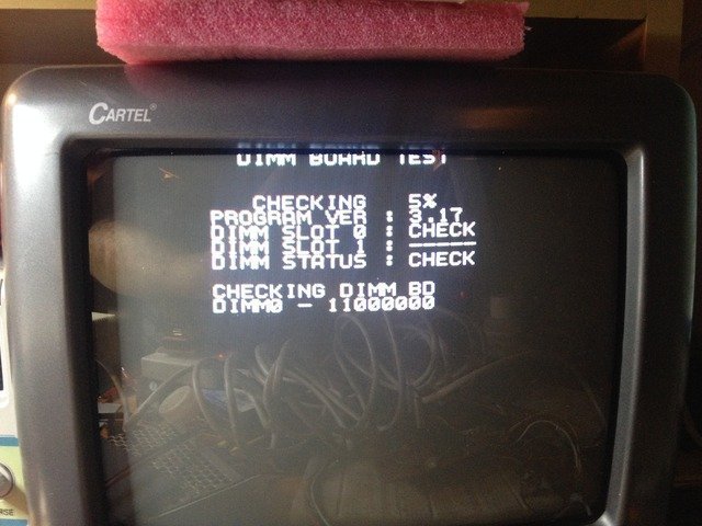

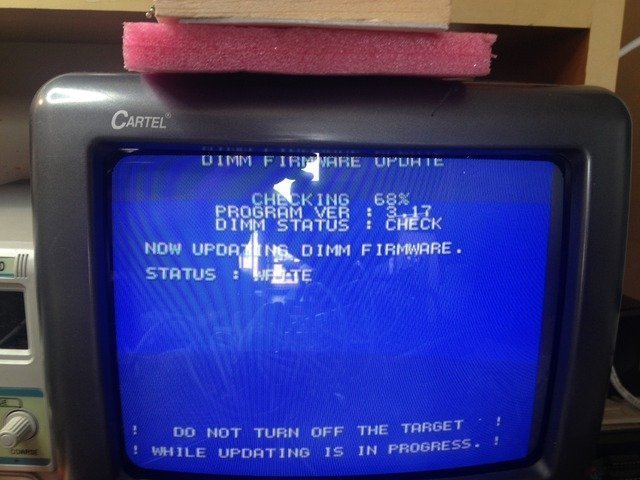

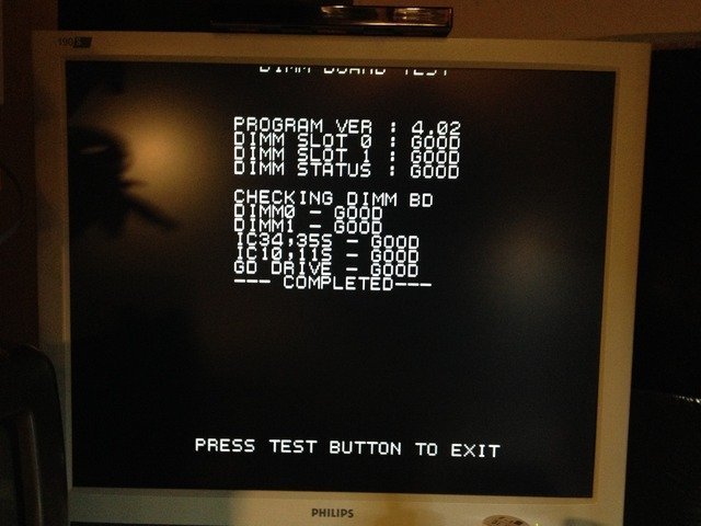

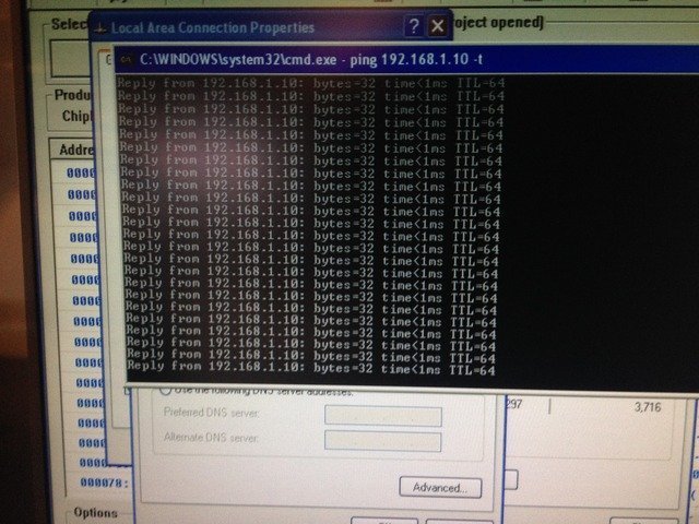

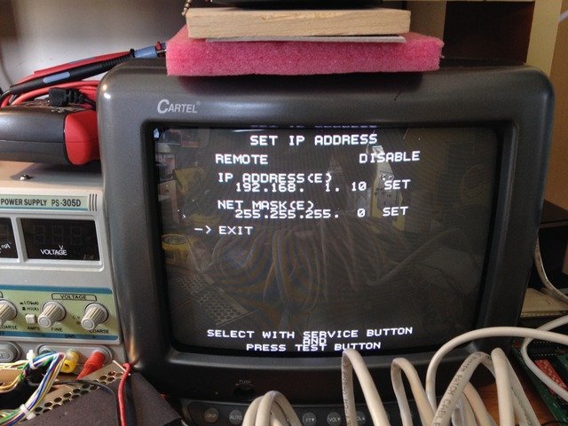

Şimdi artık bu NetDIMM netboot yapabilecek seviyey geldi. Yine de işimiz bitmedi zira ben bu NetDIMM'i 4.02 seviyesine yani compact flash'dan oyun yüklenebilir FW seviyesine çıkartmak istiyorum. Bunun için 4.02 (CF için hacklenmiş FW versiyon) fw'ini flash çipine network üzerinden atacağız. Neden bunu lehim öncesi direk flash'a yazmadık derseniz bunun sebebini tam olarak bilmiyorum. İnternette bu işi güvenli bir şekilde yapabilmek için önce Sega'nın netboot yapabilen resmi FW'ine yani 3.17'e getirip diğer güncellemeleri sonra yapmamız tavsiye ediliyor. Ben de bu tavsiyeye güvendim sadece...
Netboot için önce NetDIMM'in network ayarlarından Naomi'ye bir IP adresi tanımlıyoruz.
... ve networkden Naomi'ye ulaşıp ulaşamadığımızı "ping" leyerek kontrol ediyoruz...

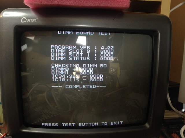

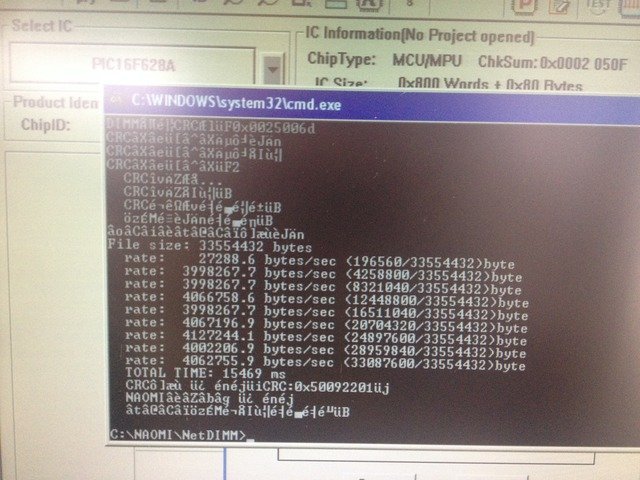

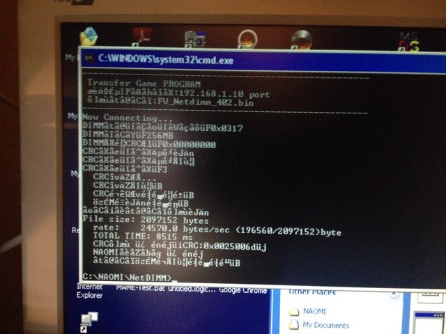

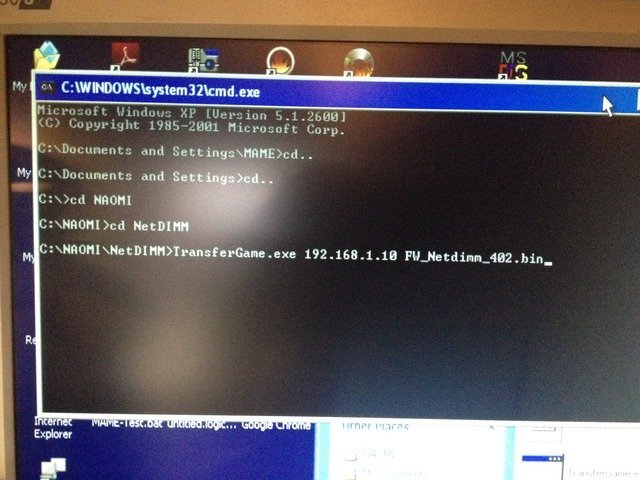

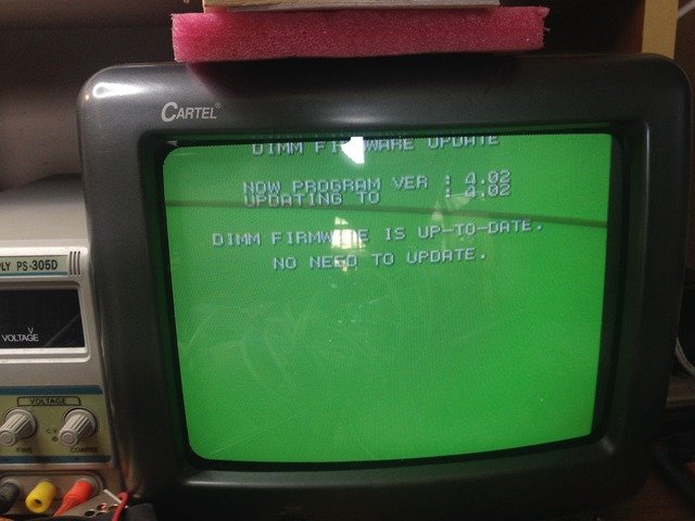

Naomi'ye networkden ulaşabildiğimizi gördükten sonra "transfergame.exe" programı ile 4.02 fw yazılımını Naomi'ye gönderiyoruz (Not: bunun için Security PIC'i programlamış olmamız gerekiyor ancak konu dağılmasın diye o işi anlatmayı sona bırakıyorum)
Bir süre sonra programın atılması tamamlanıyor ...

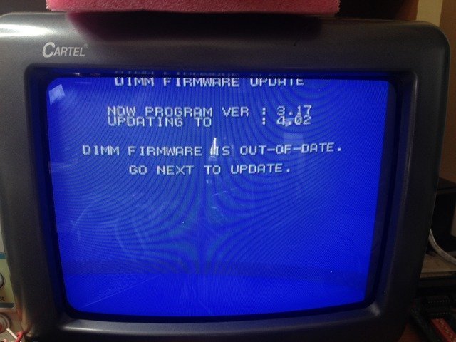

... ve Naomi kendini resetliyor, yüklenen oyunu açmadan önce yaptığı gibi. ancak bu sefer yüklenen bir oyun değil FW güncelleme yazılımı
Bir nefes alıp işleme başlıyoruz ...
Bu sırada elektriklerin gitmemesine dua etmeniz lazım yoksa silbaştan
Oh be diyoruz, kazasız belasız bunu da atlattık...
Sonunda başarıyla NetDIMM'i 4.02 seviyesine çıkarttık.

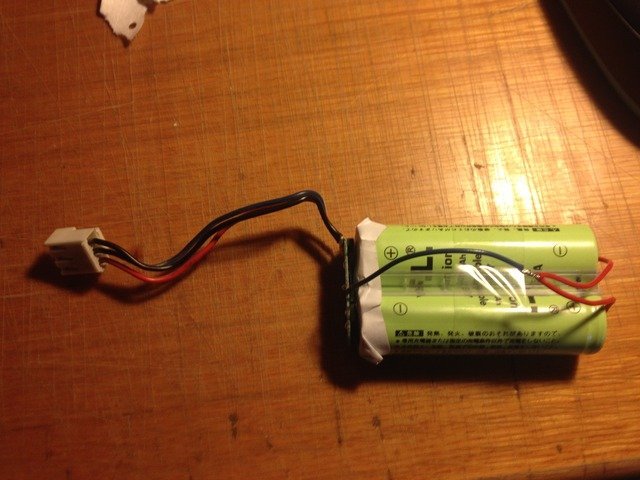

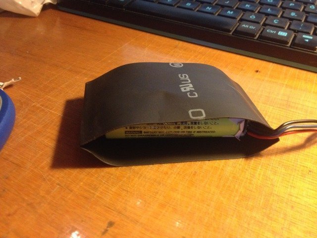

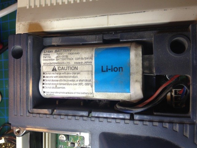

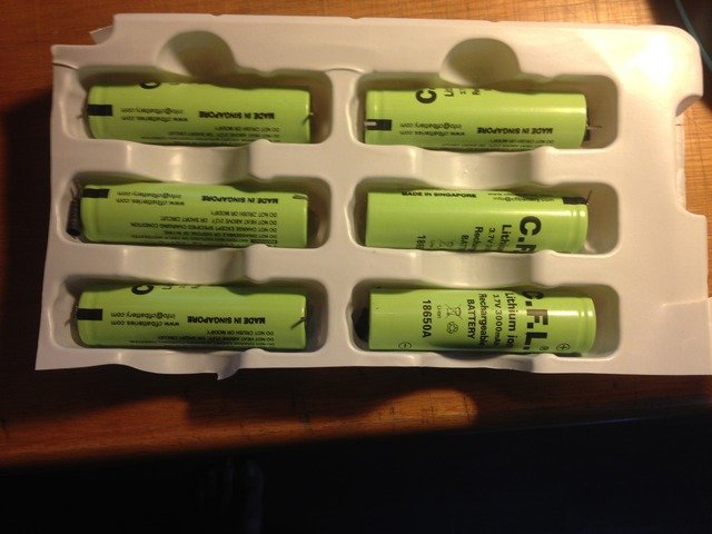

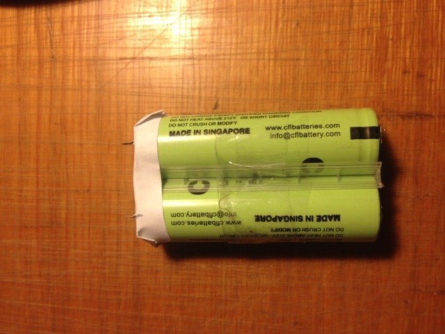

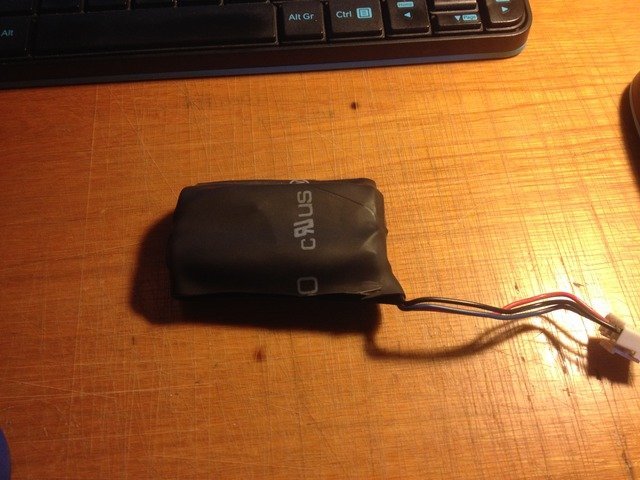

Şimdi bakım yapılması gereken bir diğer bileşene el atıyoruz. NetDIMM'in bataryası...
Dedik ya, network veya GD-ROM'dan oyun tamamen yükleniyor NetDIMM'e. Peki Naomi'yi kapatırsa ne oluyor oyuna? Hah işte oyunu NetDIMM'in RAM'inde saklayan şey bu: Lityum Iyon batarya...
Zamanla bu batarya şarj deşarj olmaktan bozuluyor artık şarj tutmaz hale geliyor. Zamanında atari salonu operatörleri Naomi'lerini şarj tutmayan bu pillerle çalıştırmaya devam etmişler ve sonunda ne olmnuş? Her gün oyun yüklemekten GD-ROM'ların lazer gözleri bozulmnuş Kahkaha Sonunda da tüm Naomi sistemi çöp olmuş ve günümüzde biz amatörlerin elinde oyuncak olmuş
Şaka bir yana bu pillere "bizim" ihtiyacımız var mı? Hem evet hem hayır. Aslında pili tamamen söküp işimize devam edebiliriz zira biz GD-ROM kullanmayacağız ve bir lazer gözün bozulması bizim için sök konusu değil. Ancak pili değiştirisek özellikle compact flash senaryosunda oyun yükleme süreleri büyük ölçüde kısalıyor belirteyim... Şarjlı bir pil ile hafızada kalan oyun ertesi gün sistemi açtığımızda sadece CRC kontrolü yapılıyor ve yeniden yüklenmeden oyun açılıyor.
Dolayısıyla işin bu adımı tamamen opsiyonel ve karar size kalmış. Pilleri yenileyecekler için işin akışı şu şekilde.

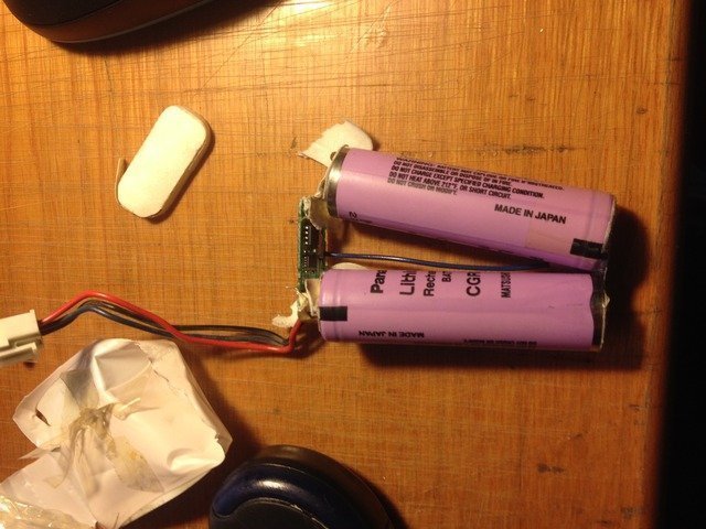

Önce bataryanın naylon kılıfını kesip çıkartıyoruz...
Pembe renkteki eski bataryaları şarj devresine zarar vermeden söküp atıyoruz. Sonra yerine piyasada rahatlıkla bulabileceğimiz yeni Lityum Iyon pillerden kullanıyoruz.
Ben bunların ucuna lehim yapabilmek için puntolu olanlarından aldım. Önce pilleri birbirlerine lehimliyorum ancak bir uçlarını açıkta bırakıyorum.
Sonra eski şarj devresini pillere lehimliyorum (kutuplarına dikkat!!!)
Son olarak varsa geniş bir makaron ile yeni bataryamızı paketliyoruz. Sadece bantla da tutturabilirsiniz...
Pilimiz de böylece yenilendi...
« Son Düzenleme: Ekim 26, 2017, 10:43:20 ÖÖ Gönderen: yavuzg » Logged

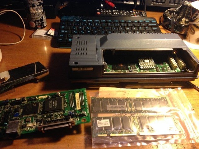

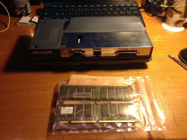

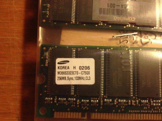

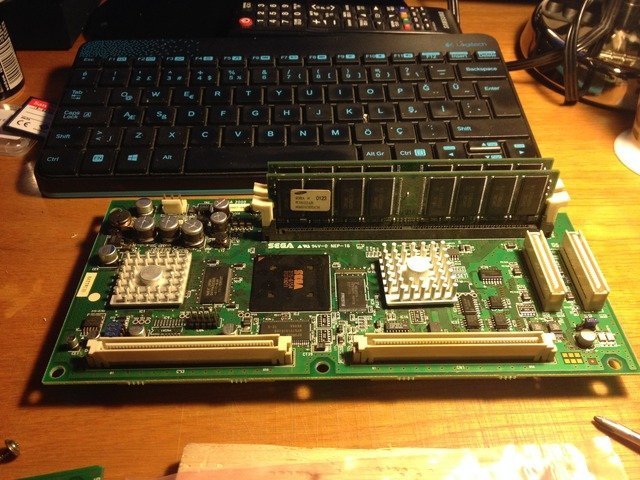

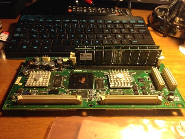

Bir başka keyfe keder işlem ise NetDIMM'in hafızasını upgrade etme işlemi. Bazı oyunlar (çok değil) NetDIMM'de 512MB RAM istiyor. Standart olarak üzerinde 512MB RAM olan NetDIMM'ler var elbet piyasada ancak pahalı oluyorlar. Benim aldığım NetDIMM'im ise sanırım 256MB'lık dı ve 2 adet 128MB'lık SDRAM içeriyordu.
Dolayısıyla bu eski DIMM'leri çıkartıp yerine basitçe 2 adet 256MB'lık SDRAM takarak NetDIMM'i 512MB'a çıkartmamız mümkün...
Bu upgrade'i yapmak aslında oldukça ucuz. Kullanacağınız RAM'ler bunlar...
RAM'leri takabilmek için önce NetDIMM'in dauhter kartını çıkartyoruz.
Sonra kasasından komple çıkartıyoruz. RAM'ler gördüğünüz gibi kabak gibi ortaya çıkıyor.
PC RAM'i değiştirir gibi eski RAM'Leri söküp yenilerini takıyoruz...
İşlem tamamlandıktan sonra kontrol ediyoruz...
Bu iş de tamam

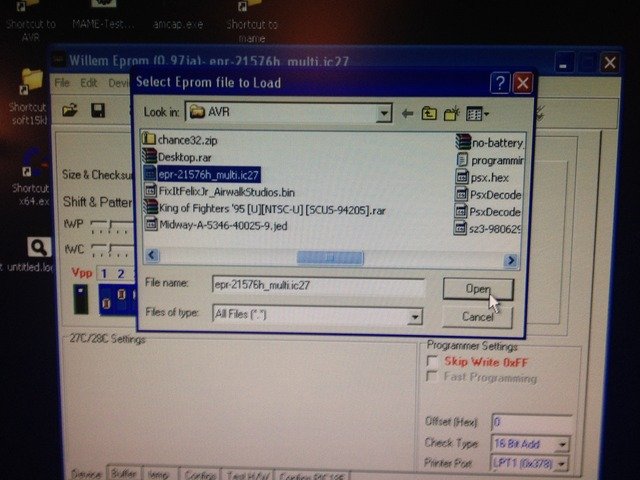

Şimdi daha önce bahsettiğim konuya gelebildik: Security PIC
Naomi sisteminde oyunların NetDIMM ile oynanabilmesi için Sega bir güvenlik mekanizması icat etmiş. Bu güvenlik mekanizması ile GD-ROM ile dağıtılan oyunların yanına bir güvenlik anahtarı "dongle" vermiş. Her oyunun güvenlik anahtarı farklı olduğundan Sega değişik oyunların fiyatlandırmasını da "değişik" yapabilmiş. Bu "dongle" ların içinde her oyuna has bir güvenlik anahtarı/kod varmış... Aslında bu dongle üzerine şık bir plastik kılıf geçirilmiş basit bir PIC mikrodenetleyiciden ibaret
"Birileri" Sega'nın oyunların network'den yüklenebilmesi için kendi kullandığı "sıfır kod" lu anahtarın içindeki kodu kırmış, MAME'e atmış ve sonrası malum; ortaya "Zero PIC" denilen PIC kodu çıkmış...

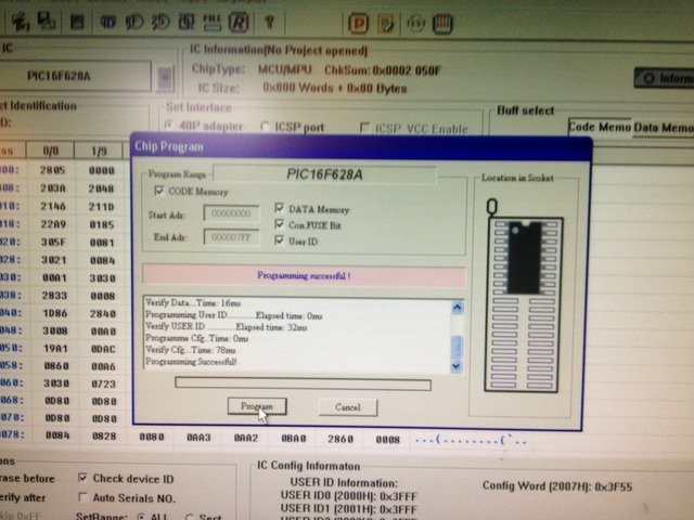

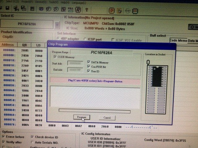

Bu kodu kullanarak sıradan bir PIC16F628A mikrodenetleyiciyi kendimize netboot veya CF boot yapabileceğimiz güvenlik anahtarı haline dönüştürmemiz mümkün.
Bunun için önce internette arayarak bulabileceğiniz kodu (buraya koymuyorum) indirip Microchip firmasının ücretsiz yazılımı olan MPLAB programını kullanarak derlemeniz lazım.
Ben kodu indirdim, forumlardan edindiğim bilgilerle düzelttim (internette yayınlanan kodda yanlışlıklar var) ve derledim. Netboot için ayrı CF boot için az da olsa farklı ayrı bir kod var. Netboot PIC'i ile CF boot da yapılabildiği söyleniyor ancak koda bakınca hakikaten farklı oldukları (tek satır farklı aslında) belli. Ben her iki senaryo için ayrı PIC programladım.
Sonra bunu programlayıcıma yükledim...
ve PIC'i programladım...

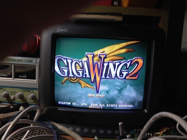

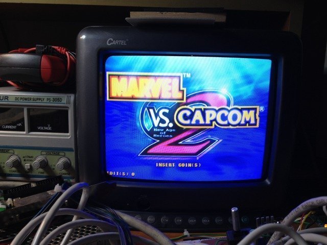

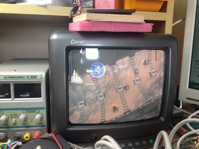

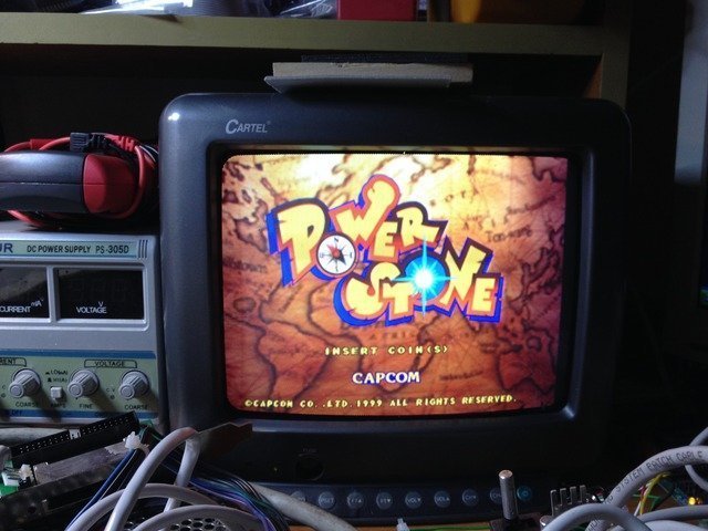

Bu şekilde netboot özelliği kazanan NetDIMM'e transfergame.exe ile birkaç oyun atarak denedim...
Sanırım ilk denediğim oyun Ikaruga oldu...
ve diğer bazı oyunlar

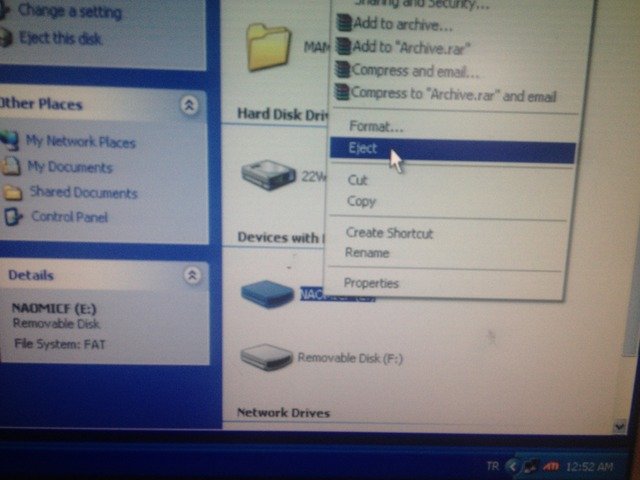

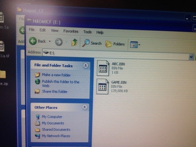

Benzer şekilde oyun yükleme işini Compact Flash üzerinden yapmak istiyorsanız da Zero PIC'e ihtiyacınız var...

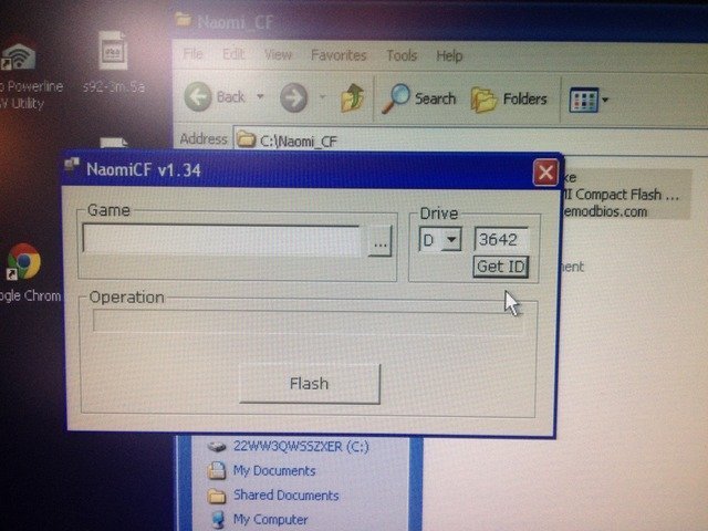

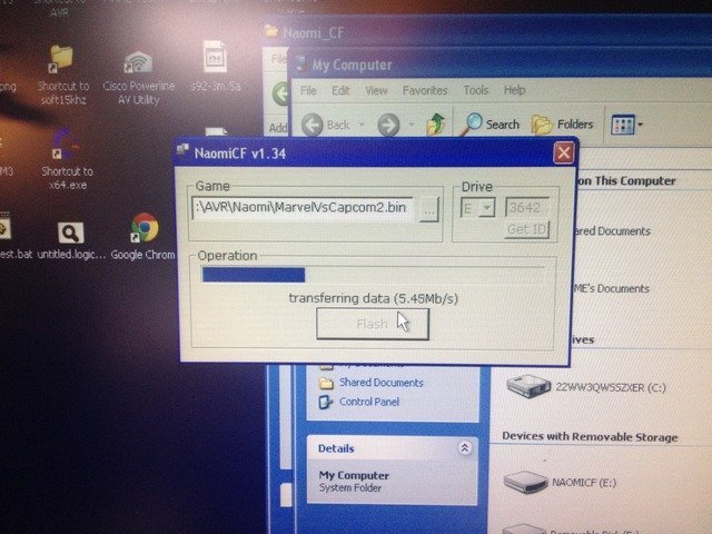

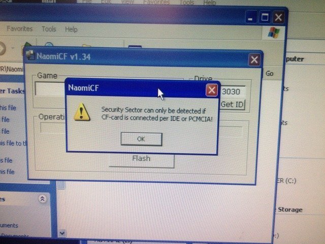

Yeri gelmişken son kalan işimiz olan Compact Flash senaryosuna da geçelim artık...
« Son Düzenleme: Ekim 26, 2017, 10:43:40 ÖÖ Gönderen: yavuzg » Logged

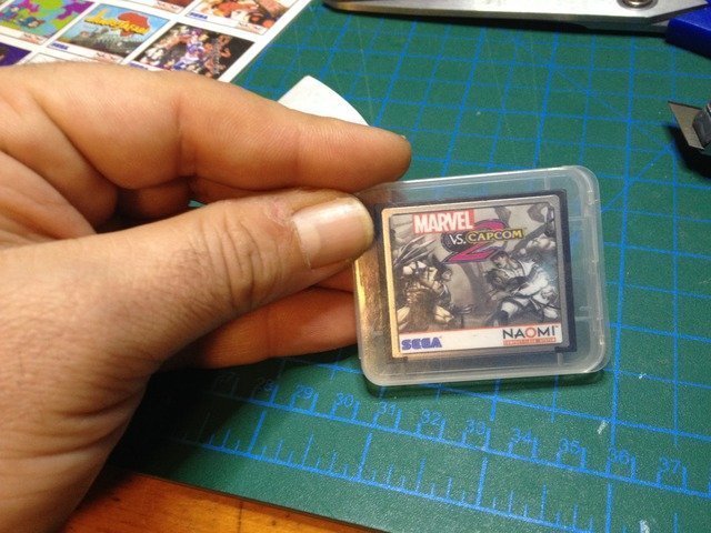

« Yanıtla #11 : Ocak 24, 2017, 03:38:01 ÖÖ »
Aslında netboot, ve hatta Raspi gibi küçücük bir sistemle netbook yapmak Naomi'de oyun oynamanın en pratik çözümü. Ancak ben hep elime alıp kolleksiyoner ruhumu da okşayabilecek diğer çözümü daha çok tercih ettim O da oyunları Compact Flash (CF) kartlara atıp hem arşiv yapmak hem de aktif bir sistem olmadan kabini açtım mı takılı olan CF karttan oyunun otomatik olarak yüklenmesini istedim...
Bunun için size gereken ekstra yolu katetmeye değer mi, buna bu bölümü okuduktan sonra siz kara verin

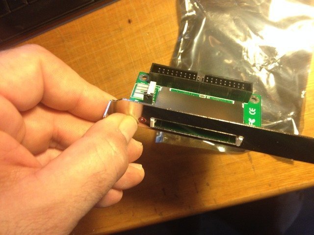

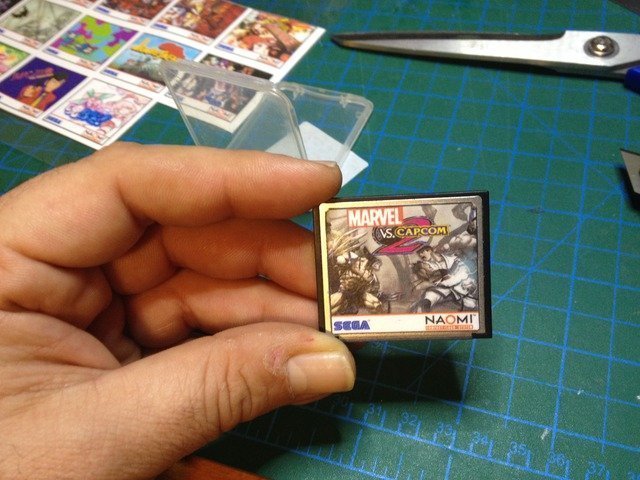

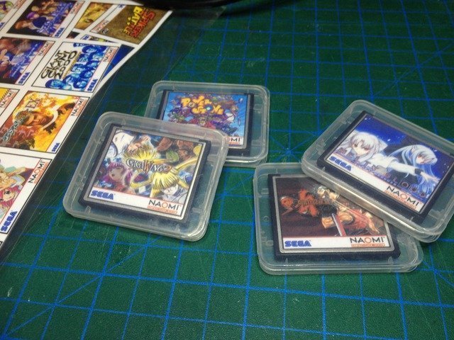

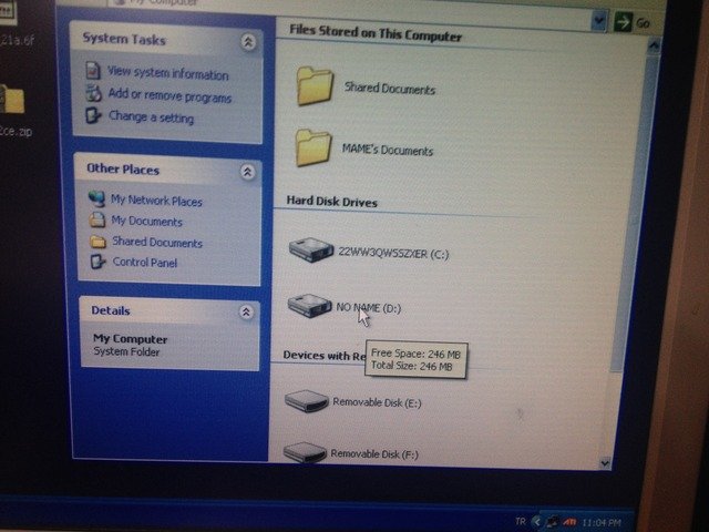

Sega patlayan GD-ROM'lara çözüm olarak oyunları CF kartlara koyup bir de kart okuyucu üretip operatörlere dağıtmaya başlamış. Günümüzde bu sistem hala işliyor ve resmi Sega kart okuyucu ve oyunlar hala satılıyor (çok yüksek fiyatlara).
Bunun yerine 4.02 FW ile oyunların Sega'Nın resmi kart okuyucu sistemi yerine basit kart okuyucular yaparak oradan yüklenebilmesi sağlanmış. Bu kolaylık sağlanmış ama işin zaman alıcı tarafı gereken kart okuyucuyu yapmakta. İnternette bu tarz hazır kart okuyucuları da ilgili arcade hoby forumlarında ve zaman zaman ebay'de satılıyor bu arada...
Ben proje ruhunu bozmadan bu işi kendim yapayım dedim
İhtiyacınız olan şey buna benzer basit bir IDE-CF kart okuyucu.
Ancak Naomi 3.3V ile çalıştığından tavsiyem üzerinde 5V'u 3.3V'a dönüştüren voltaj regületörü olan bu tarz bir kart okuyucu kullanmanız. Bunların fiyatı çok az daha pahalı oluyor ama yine de bir kaç dolar seviyesinde. Üzerinde voltaj regületörü olmayan son derece basit CF okuyucularda bazı şeyler de ucuzluktan hiç kullanılmamış, örneğin bazı pull-up dirençler ve filte kondansatörleri gibi. Bu yüzden Naomi'de oyun yüklerken problem yaşanabiliyor...
Şimdi gelelim işin detaylarına...

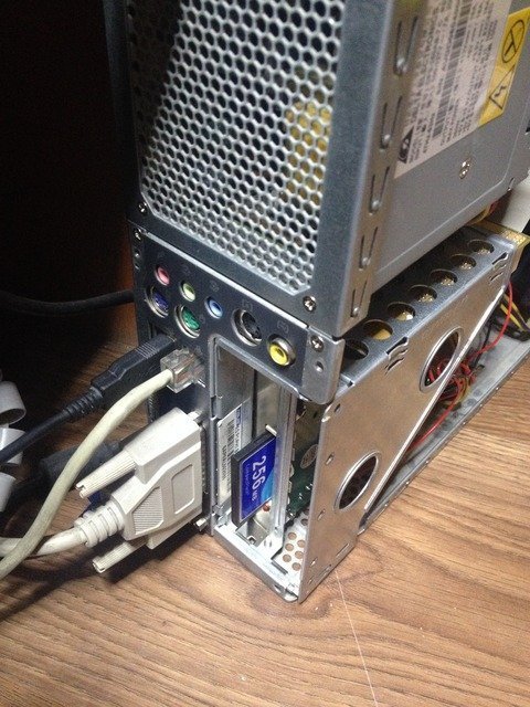

Günün sonunda bu basit kart okuyucuyu Naomi NetDIMM'in üzerindeki 50 pin SCSI girişine bağlayacağız.
Bunun için tavsiye edilen orijinal Naomi GD-ROM kablosu. Ben bu iş için bit pazarından bulduğum SCSI kablosunu hacamat ederek yapmayı planladım.
Yanlız şunu belirteyim gerçekten SCSI kablo çok önemli. Bir çok denemem oldu. Sonunda kablo uzunluğunun çok önemli olduğunu anladım. Ben internetteki bir çok yöntemde kullanılmasının aksine dişi SCSI soketi kullanmadım, kabloyu kısa kesip direk CF kart okuyucunun ilgili IDE uçlarına lehimledim...
Tabi hangi SCSI ucun hangi IDE ucuna bağlanacağına dair bilgiye internette şu linkten ulaşılabilir:
http://wiki.pcbotaku.com/wiki/Sega_CF_box
Bu sitedeki sayfaları bastırıp önünüze açmanızda fayda var zira 40 küsür kabloyu lehimlerken bir oraya bir buraya bakarsanız mutlaka hata yaparsınız
SCSI kablonun bir ucunu kesip açtım...
Sonra pcbotaku'daki tabloya göre kabloları IDE-CF kart okuyucuya lehimledim.

1) Dişi SCSI soketi kullanarak orijinal Sega GD-ROM kablosu kullanılması gerekliliği. Ancak herkes GD-ROM kablosu bulamayacağı için benim uyguladığım yöntem de işe yarıyor. Yine de kabloyu çok kısa (15-20 cm geçmeyecek şekilde) tutmanız lazım.
2) CF adaptörde kullanacağınız CF kartların markası önemli. İnternette hangisi çalışıyor hangisi çalışmıyor listeleri var. Ancak ben aliexpress'den ucuz çakma SanDisk CF kart kullandım. Bu ucuz kartlardan stabil okumayı CF kart okuyucusunun tüm data hatlarına 10K'lık pull-up dirençler koyarak sağladım...
Yine kıssadan hisse dersek, eğer CF kart ile oyun yüklemek benim gibi işin bir de kolleksiyon ruhunu okşamak isterseniz (ki RasPi'den şaşmayın derim) ya internette bu iş için yapılmış hazır satılan ve üzerinde dişi SCSI soketi olan CF okuyuculardan ve orijinal Sega GD-ROM kablosu edinin.
Ben dişi SCSI soketi ve orijinal GD-ROM kablosu buldum ancak onları kullanmayı içeren bir CF okuyucu PCB'si tasarlamaya nefesim yetmedi. Yaptığım kablo yumağı CF okuyucu da stabil çalışınca konuya bir daha dönmedim...

Şimdi de, CF senaryosunu tercih ettiyseniz oyunların CF karta nasıl atıldığını da anlatayım. Bir defa her CF karta sadece bir oyun atılabiliyor. Bunun sebebi Sega'Nın kriptolama algoritması. Oyunların içeriği CF kartın üretici kodu ile harmanlanarak CF karta özel olarak atılıyor ki bu da CF kartların basitçe kopyalanmasını engellemek için geliştirilmiş Sega tarafından...

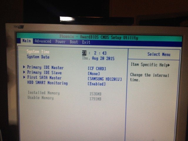

Bu yüzden önce üzerine oyun atacağımız CF kartın bu özel üretici ID'sine ulaşmamız lazım. Bu koda maalesef normal USB kart okuyucuları ile erişemiyoruz.
CF kart okuyucuya IDE modunda erişmemiz lazım ki bunu da ancak bir başka IDE-CF kart okuyucuyu PC'Ye IDE den bağlayarak veya varsa laptop'unuza PCMCIA CF kart okuyucu takarak sağlayabiliyoruz.
Benim laptopumda PCMCIA slotu yok. ExpressCard slotu var ki o da bir işe yaramıyormuş.
Dolayısıyla PC'ye takılabilir bir başka kart okuyucu aldım (bunlar çok ucuz).
Bunlar PC'nin PCI slotuna takılıyormuş gibi gözükse de aslında sadece kasanın boşluğuna takılıyor, PCI slota girecek bir yeri yok yani
Bu şekilde PC'ye IDE den taktığımız CF kart okuyucuya PC kapalıyken (!!!) CF kartı takıp PC'yi öyle açıyoruz.
PC kapalıyken takmamızın sebebi bu basit kart okuyucuları basit IDE protokolü ile çalışıyor. Dolayısıyla "hot plug/hot swap" olayı bu protokolde yok
Sonra PC açılınca CF kart görünür hale geliyor.
Karta oyun atabilmek için kullanacağımız NaomiCF yazılımını kullanarak bu aşamada sadece kartın ID'sini okuyoruz.
Bu aşamada oyunu atmıyoruz!!! Çünkü karta IDE modunda eriştiğimizden NaomiCF uygulaması kartı önce unmount edip (yani sanki çıkartıp) sonra format atacak ki kart şu an IDE modunda takılı olduğundan bu işlemi yapar yapmaz Windows hatayı basıyor...
Dolayısıyla ID'yi bir kenara not ettikten sonra PC'Yi kapatıyoruz ve kartı IDE'den bağlı CF kart okuyucudan çıkartıp PC'yi yeniden açıyoruz.
Cf kartı bu sefer USB kart okuyucuya takıyoruz. Artık USB üzerinden çalıştığımız için hot swap olayı çalışıyor
Sonra NaomiCF yazılımını açıp kriptosu kırılmış oyun ROM'unu seçip (Bu özel elden geçmiş oyun ROM'Larını internetten bulabilirsiniz. MAME ROM'ları değil bunlar ama!!!) CF'e atıyoruz. ID alanına daha önce not ettiğimiz ID'yi yazmayı unutmayın. Gerçi NaomiCF yazılımı okuduğu son ID'yi bu alanda tutuyor. GetID butonuna da basmayın yanlış ID veya 0000 gelir.
Karta windows'dan bakarsak bu şekilde dosyalar oluştuğunu görüyoruz...
Son olarak USB'den takılı olan CF kartı "haşırt" diye çıkartmıyoruz doğru düzgün çıkışını yapıyoruz (BUrası önemli!!!)

Son olarak aslında neden CF kullanmayı tercih ettiğimi de göstereyim bari
Oyun etiketlerini önce stickera basıyorum. Birisi sağolsun bütün Naomi oyunlarının CF  etiketini hazırlamış
Sonra laminasyon poşetlerine yerleştiriyorum...
ve laminasyondan geçiriyorum.
Sonra tek tek etiketleri kesip CF kartlara yapıştırıyorum
Bu halleriyle pek şirin oldular Kahkaha
