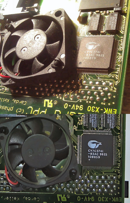

Merhaba. Suçlu arkadaş bu resimdekidir.
* Chip.jpg (153.48 KB, 1024x768 - Görüntüleme: 339 kez.)

CPLD Şişmiş zaten bunun bozuk olduğunu anlamak için çok iyi anlayan biri olmaya gerek yok. Ama bu cpld nin bu duruma gelmesi için PPC nin ciddi bir sorun yaşamış olması lazım. CPLD yi değiştirme imkanım var ama sorunun sadece bununla kalacağını sanmıyorum. Gönderme imkanınız olursa deneyip anlarım. Hese bunu görüp daha ciddi sorunları olacağını düşünüp  müdahale etmemiş de olabilir.
sordum dün henüz cevap vermedi.yani bende söylediğiniz gibi bir durum olabilir.cunku ben kartı yakınca geri blizzarda gönderdik yani kartı yapan adamlara gönderdik.onlarda yapmadan geri gönderdi kullanıcı hatasıdır biz bunu yapmayız dediler. belkide yollar yanmıstı bilmiyorum.gelince size yollarım enine boyuna bakarsınız.

İlk gönderdiğiniz resimde çipte pek şişkinlik görünmüyor diyerek ortalığı biraz karıştırayım  Kahkaha

Işıktan öyle gorunuyor. Kartın üzerine yatacak değil herhalde. Bende çok ayrıntılı resimlerinde var. Öyle Bi yamuk veya uckagit olacagini sanmıyorum ama ona göre davranırız gerekirse.

O çipin yenisi ile değiştirilmeden önce kartın tüm voltaj hatlarının detalı incelenmesi lazım. Mümkünse osiloskop ile. Çip fazla ısıya direk maruz kalmadığı mühdetce böyle bir şey olmasına imkan yok. Yüksek düzensiz voltaj haricinde. Eğer kartın üzerindeki çiplerin dayanamayacağı tolerans sınırlarının ötesinde bir voltaja mağruz kalmış ise. Birden çok komponent ölmüş olabilir. O yüzden yeni çip takılır takılmaz yine aynı sorun olabilir. Ehil birinin elinden geçmesi gerekli. Güzel kart umarım tamir edilebilir.

Son gönderdiğiniz eleman size diyene kadar 3 sayfa yazıda çipteki şişiklikten hiç bahsetmemişsiniz de, şimdide kalkıp daha net resimler var ışıktandır diyordunuz, ondan şeyetmiştim.
Ben bu karta ters voltaj verdim. pcden dönme power lar vardı swichli bu çok güç çektiği için normal 1200 power yetmiyor diye birde CD hdd falan dışarıdaydı zamanlar. Hatırladığım böyle f1 arabaları 0 dan 100e çıkar ya o fan öyle bir ses cikarmisti hemen soktum ama işi işten geçmişti. Hem amiga mort oldu hemde kart. B vision almıştım o sağ çıktı.

Son gönderdiğiniz eleman size diyene kadar 3 sayfa yazıda çipteki şişiklikten hiç bahsetmemişsiniz de, ondan şeyetmiştim.
Yani o diyene kadar bende farketmedim orası doğru. Acaba bu test ederkenmi patlattı. Çokta geç cevap veriyor konuşamıyorum.

Evet arkadaşlar gelen son mesajı paylaşıyorum. Yorumları alayım.
 Cypress / MACH çiplerinin içindeki bellenim (= program kodu) farklı Blizzard PPC kartlarında aynıdır.
AMA
- bir bilgisayara bağlıyken aygıt yazılımını okuyamazsınız.
- firmware'i çipten okumak için çipin lehimini sökmeniz ve bir çip okuyucuya takmanız gerekir.
- Çip okuyucuya takılsa bile çipi okuyamazsınız çünkü çip okuma korumalıdır ve okuma korumasını aşmak mümkün değildir.
Kısacası, Cypress / MACH çipleri okuma korumalı olduğu için çalışan bir Blizzard PPC kartından program kodunu başka bir karta kopyalama şansı olmadığı için kartı tamir etme imkanı yoktur.
Bu çiplerden herhangi biri hasar görürse, kart bozulur ve onarılamaz.
Umarım bu şimdi anlaşılmıştır.
Bu karttaki Cypress çipi yandığı için kart tamir edilemez.

Şurayı yanlış tercüme etmiş olabilir misin? Firmware (bellenim) aynı ise başka bir donor karttan alacağın Cypress çipi ile tamir edilebiliyor olmalı.
