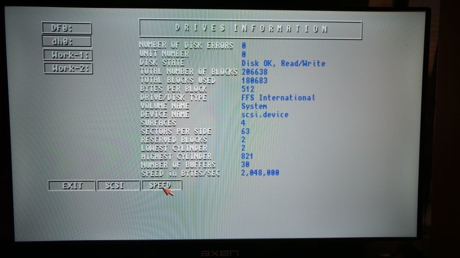

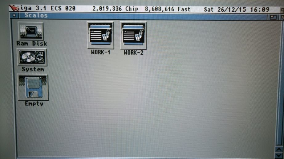

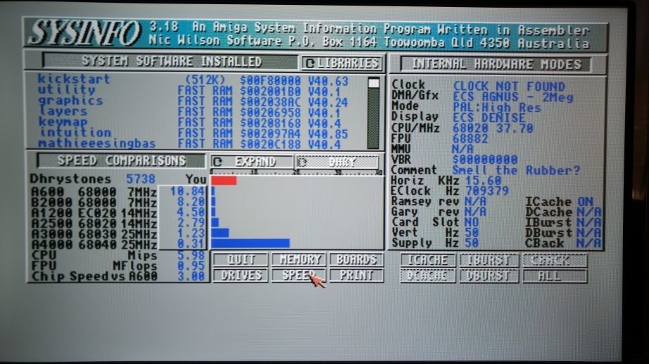

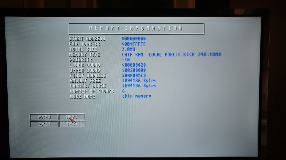

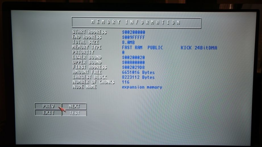

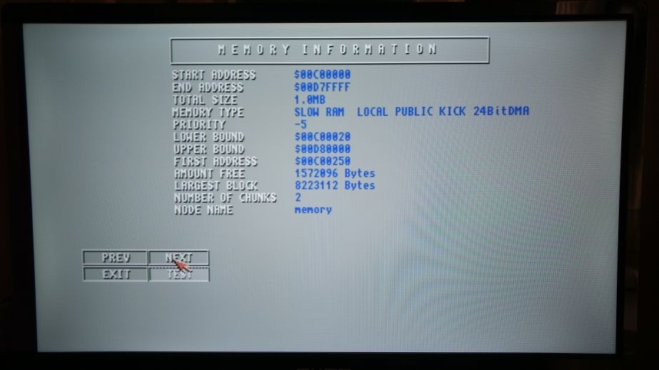

ClassicWorkbench 3.1 full kullanıyorum. Kickstart 3.1 var.
3.9 kurup denedim ama bana biraz yavaş geldi. 3.1 daha hızlı. Zaten tek kullanım şeklim whdload oyunu oynamak. Bastımmı açılsın daha başka birşey istemiyorum
workbench açılınca 2,019,336 Chip ram, 8,608,616 fast ram boş.
Aşağıda resimleri var.

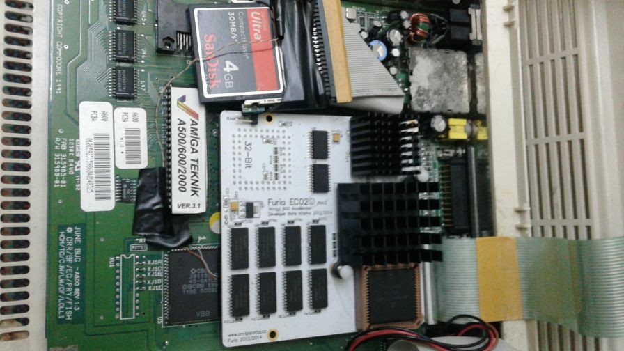

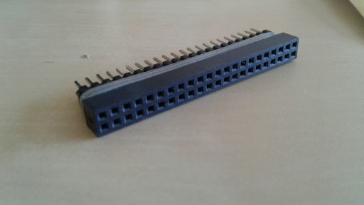

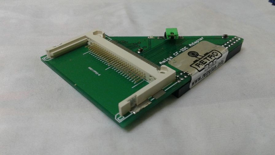

Evet harddisk takmaya yer yok. Ben de ilk başlarda kablo ve cf dönüştürücü ile kullanıyordum. Sonradan açılı cf dönüştürücü aldım. Değişen kapasitörler büyük olduğu için yerine oturmadı. Pinleri yükseltmek için bir de parça yaptırdım.

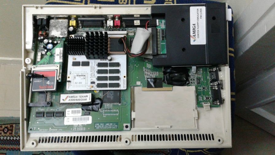

HDD denemedim hatta A1200'de bir ara kullanmıştım lakin ses çıkarması beni rahatsız ettiği için CF kart kullanıyorum tüm amigalarda. A600'e aç kapat yapmamak için external CF kart yerleştirmeye bence gerek yok. Dikkatli davrandıktan sonra sıkıntı olmaz diye düşünüyorum. Normal 2.5 IDE kabloyu kıvırmak suretiyle de @Kaan Akkurt'un gönderdiği posizyonda yerleştirmek mümkün oluyor CF kartı.

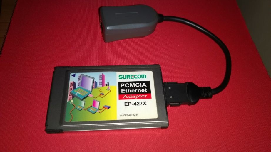

Ben 3.9 ile internete girmiştim. Ama hiç stabil değildi. Bir bağlanıyordu bir bağlanmıyordu. Adını unuttuğum o bağlantı programına yaptığım ayar restarttan sonra çalışmaz oluyordu. FTP ile dosya transferi dahil her şeyi yaptım. Ama o ilk bağlantı bezdirdi
kullandığım kart ta şu
