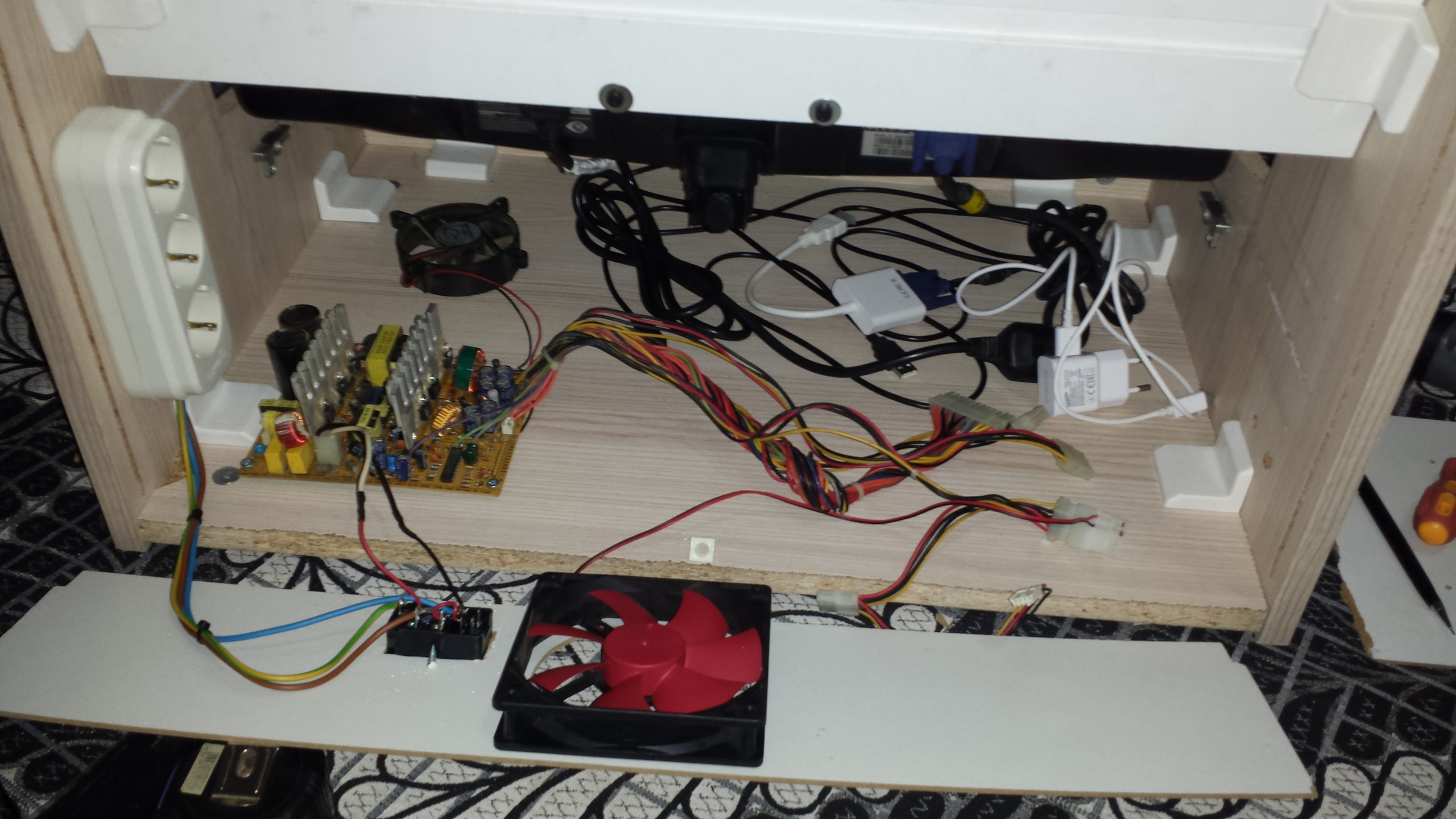

burada eski bir PC güç kaynağını görüyorsunuz bu güç kaynakları bu tür cihazlarda olmazsa olmaz her işe yarıyorlar
fan ve anahtarı bu şekilde montaladım ileriki zamanlarda bir fan ızgarası yerleştirebilirim ama yerleştirmeyebilirim de

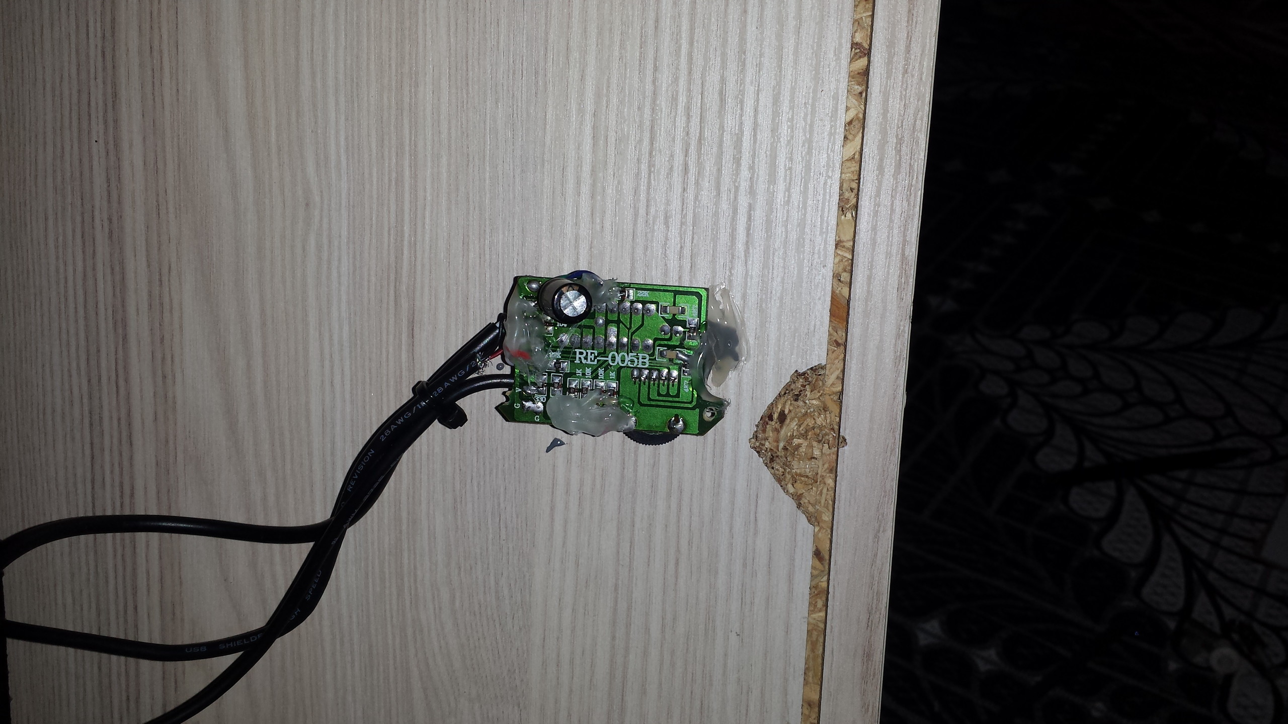

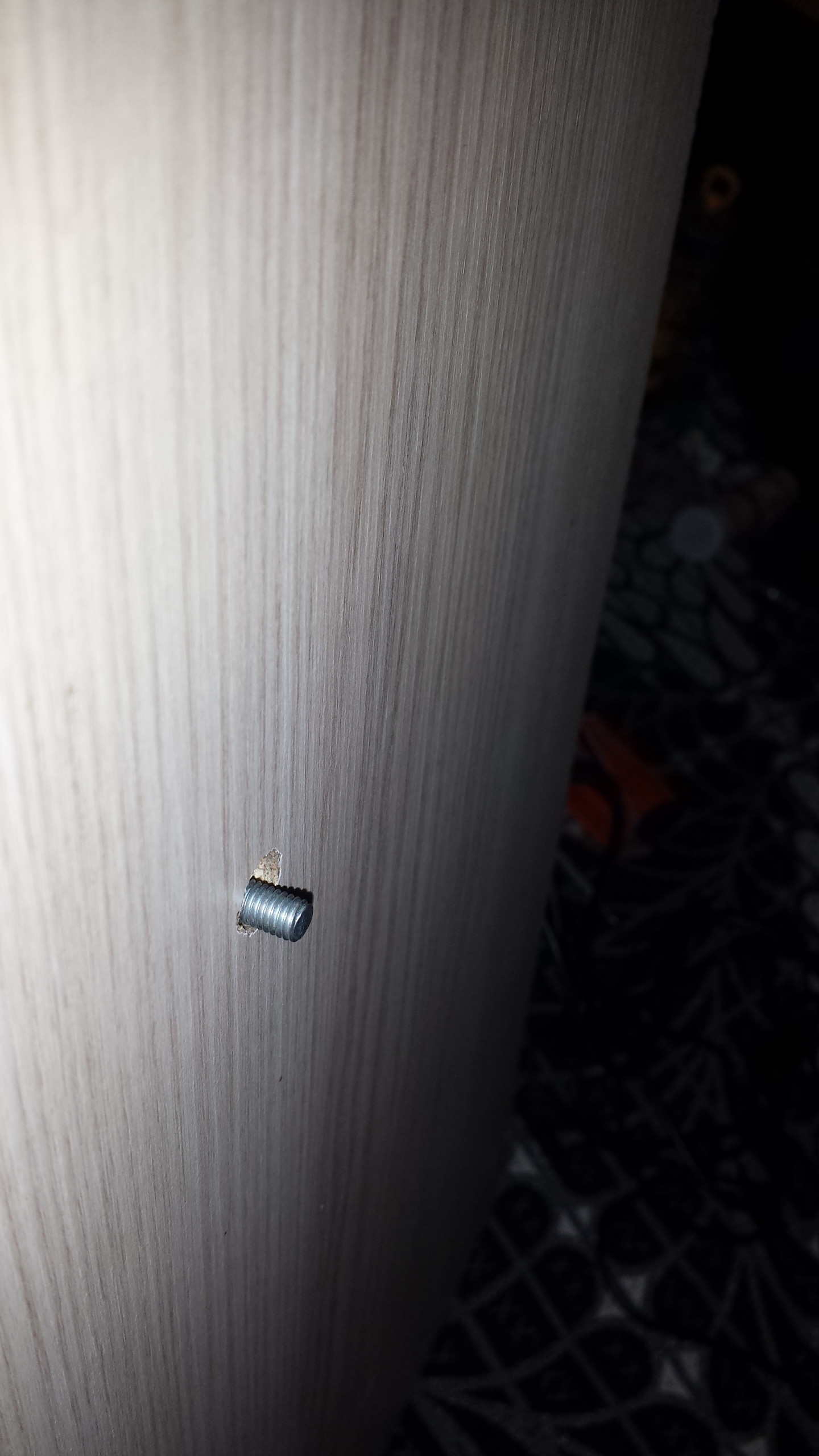

en zor bölüm bu ses paneli oldu spariş ettiğim ses kontrol cihazı bozuk çıkınca mecburen ezski hoparlör den çıkardığım kontrol panelini montalamak zorunda kaldım en az 2 saat uğraştım ama değdi sayılır
ses kontrol daire aparatının üstüne kalın bir vida yerleştirdim ve görüntü bu şekilde. zaten istediğim aparatı üzerine geçirebileceğim için sorun yok el emeği göz nuru
