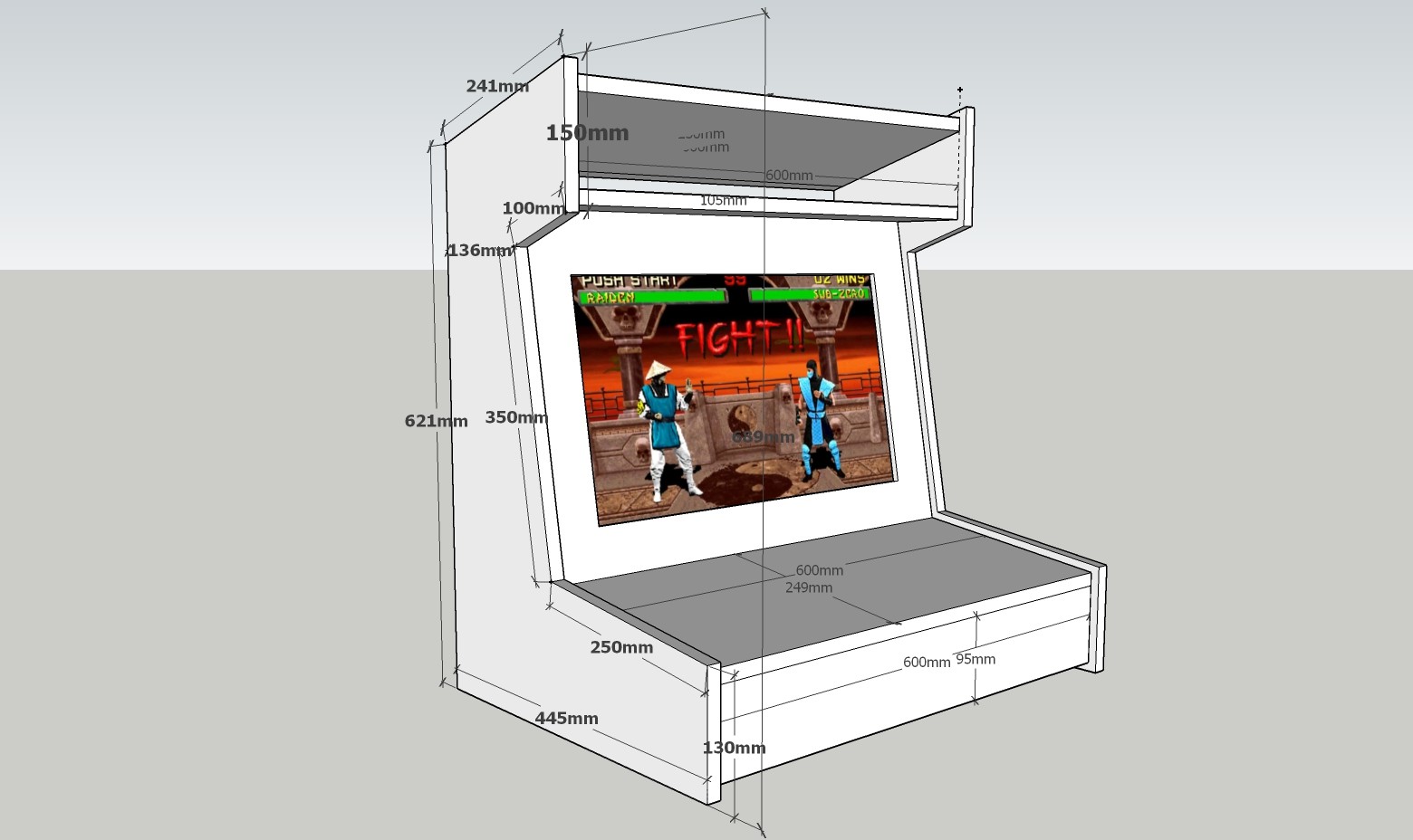

öncelikle görüş ve tavsiyeler için çok teşekkürler. Ama ben bu sistemi sadece retro değil örn:MKX tekken 7 vs gibi dövüş oyunları içinde düşünüyorum onun için ekranı büyük ve 16:9 istiyorum ama 32 inch boyutunu biraz düşürebilirim belki. Sketchup ta 60cm yükseklik ve 80cm genişlikte şöyle bişey çıktı.

Hmm Tekken 7, MK X diyorsanız ben sözü daha "modern" kabin yapan üstadlardan @Hurşit arkadaşımıza bırakayım

Bartop için en fazla ben de 24" wide önereceğim.
Dinamik kontrast falan siyahı çok iyi bir model tercih ederseniz de 4:3 oyunlarda siyah bar'lardan sızacak olası ışıktan kaçınmış olursunuz olabildiğince.
Ayrıca amerikayı yeniden keşfetmektense online bulabileceğiniz onlarca bartop planlarını kendinize göre uyarlamanız daha makul sonuçlar verebilir.

Bu arada arkadaşlar doğru söylemişler. Bartop kabin için 32 '' çok büyük olur.
Taito Vewlix 32 kullanıyor. O kadar küçük bir kabin için daha ufak monitörler tercih edilmeli bence de.
Eğer HD oyunlar oynayacaksınız kesinlikle 16:9 bir monitör kullanmanız gerekir.
Diğer arcade oyunlar 4:3 olduğu için biraz gözü rahatsız edecektir fakat onunda çözümü çok basit. Emulasyonlarda Bezel kullanırsanız, gözünüz rahatsız olmayacaktır. Bezel kullanımı ile alakalı bir paylaşım ilerleyen günlerde yapacağım.
