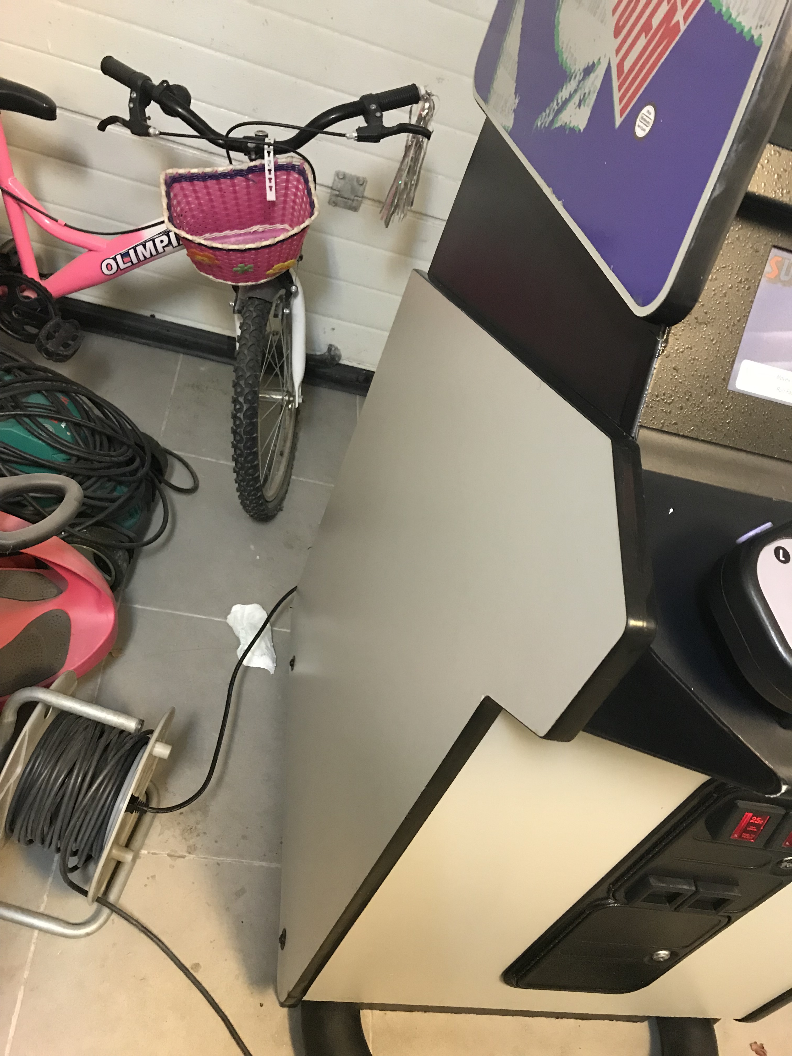

@frostemo ile kabinlerimizi takasladıktan sonra kabini arabaya 5-6 kişinin yardımı ile yükledik. 1.90 m yüksekliğinde ve 178 Kg ağırlığındaki bu kabin önce sığmayacağını düşündüğüm Citoen C4 Grand Picasso arabama milimetrik olarak da olsa sığdı Kahkaha
... ve 6 saatlik dönüş yoluna kabinin marquee'sinin ucu sırtımı dürterek bu şekilde koyuldum
Sabah 8:30'da çıktığım yol maceram başladığı yerde, yani evimin garajında 23:45 sularında son buldu. İnce mühendislik hesaplarıyla 178Kg'lık kabini arabadan tek başıma indirmeyi becerdim. Sonunda NSS kabini hayatının geri kalanını rahatça yaşayabileceği yuvasına geldi Kahkaha

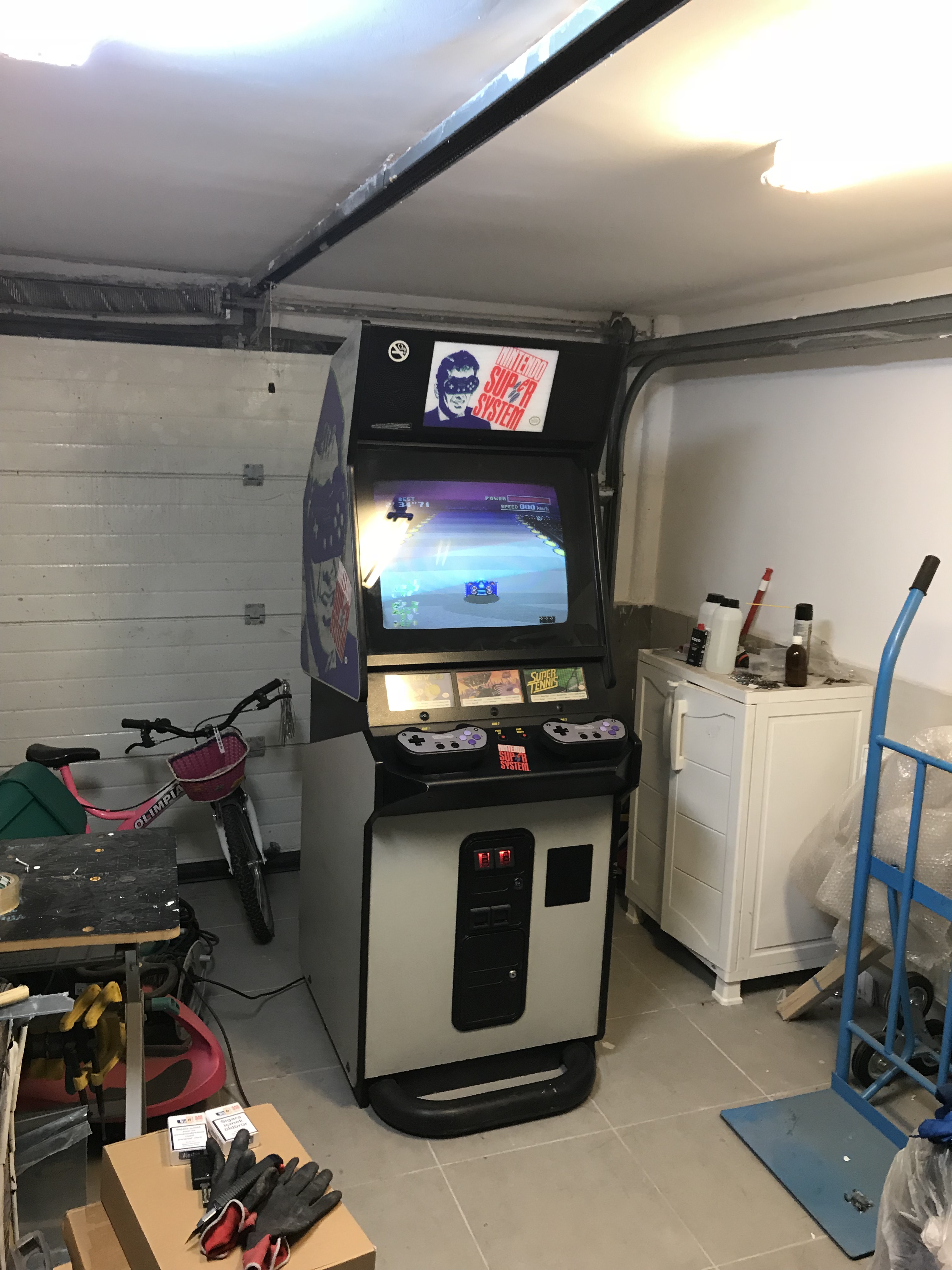

Eveeet, kabini zar zor da olsa garaja indirdik. Şimdi kabini inceleme zamanı. Kabini almadan önce zaten belli sorunları olduğunu biliyordum. Gerek bu sorunları halletmek gerekse de kabinin temizliğini yapmak adına garajda biraz zaman geçirmesi gerekiyordu, intibak süreci diyelim
Şunu belirteyim ki yaşı itibariyle böyle nadir bir arcade kabinin hele ki Türkiye'de ortaya çıkması üstelik de bu kondüsyonda olması oldukça şaşırtıcı.Tamam belli yerlerinde vurukları çatlakları var ama genel olarak Türkiye'de böyle bir kabinin çoktan odun olmasını beklersiniz. Enteresan bir hayat hikayesi olduğu kesin... Yazıkki kabinin tarihçesine yönelik bulgularımız İstanbul'da bir yalının deposundan (çamaşırhanesinden ya da) çıktığı, o kadar.
Neyse, devam ediyorum kabini incelemeye...

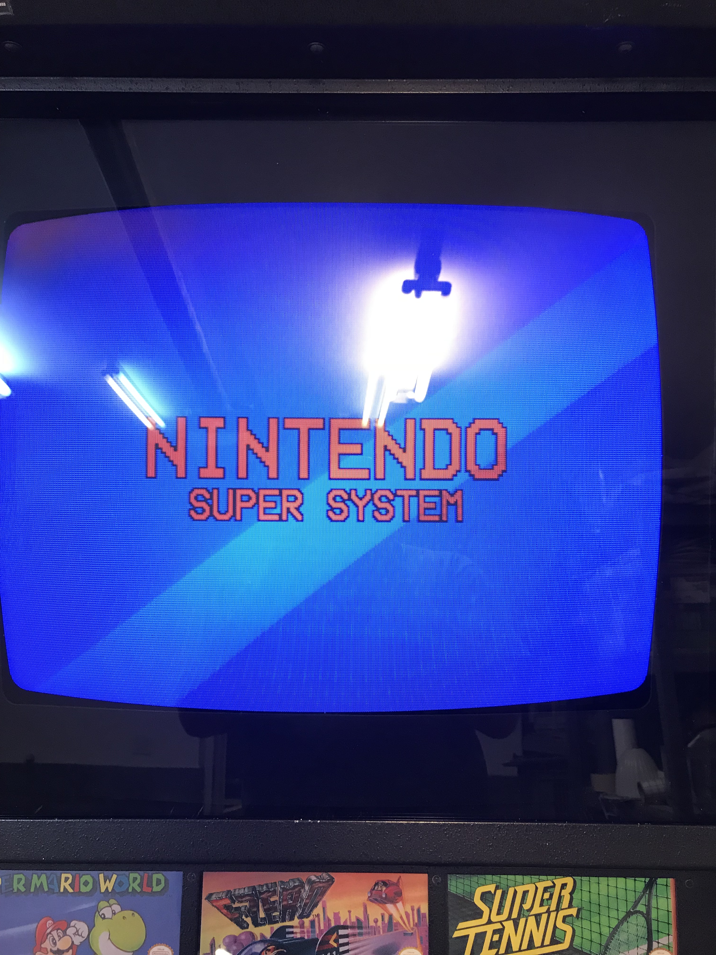

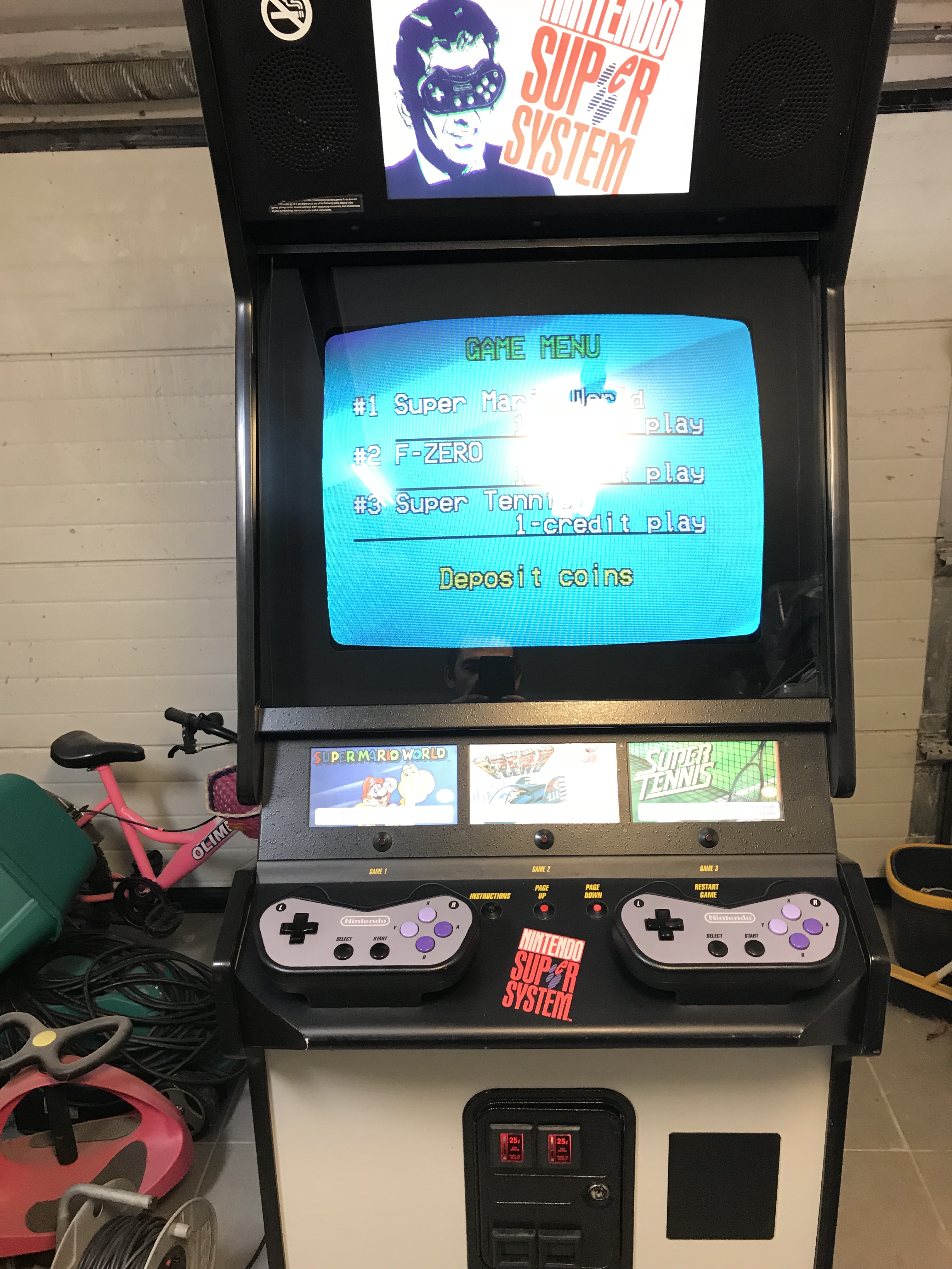

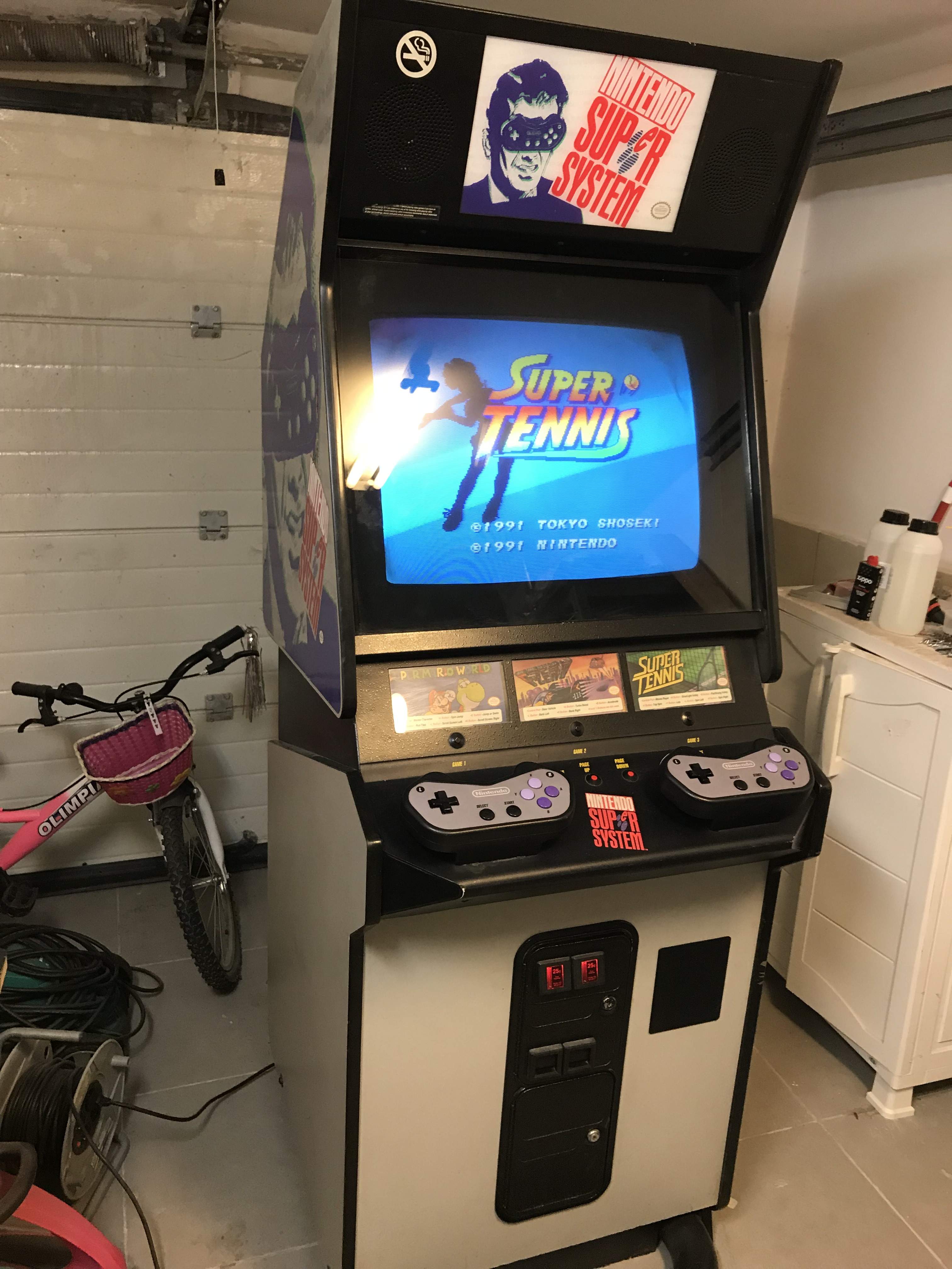

Kabini fişe takıp çalıştırıyorum...
Sistemde 3 adet kartuş var. Bunlar;
1) Super Mario World
2) F-Zero
3) Super Tennis
Sistem açılıyor Kahkaha
... ve sonrasında bizi bir menü karşılıyor. Bu menüde sistemde hangi oyunlar olduğu gçsteriliyor. Gerçi kabinin ön tarafında oyunların "mini marquee" leri olan ayrı bir pence alanı var ama...
... ve sistem demo modunda tüm oyunları tek tek sırayla başlatıyor.

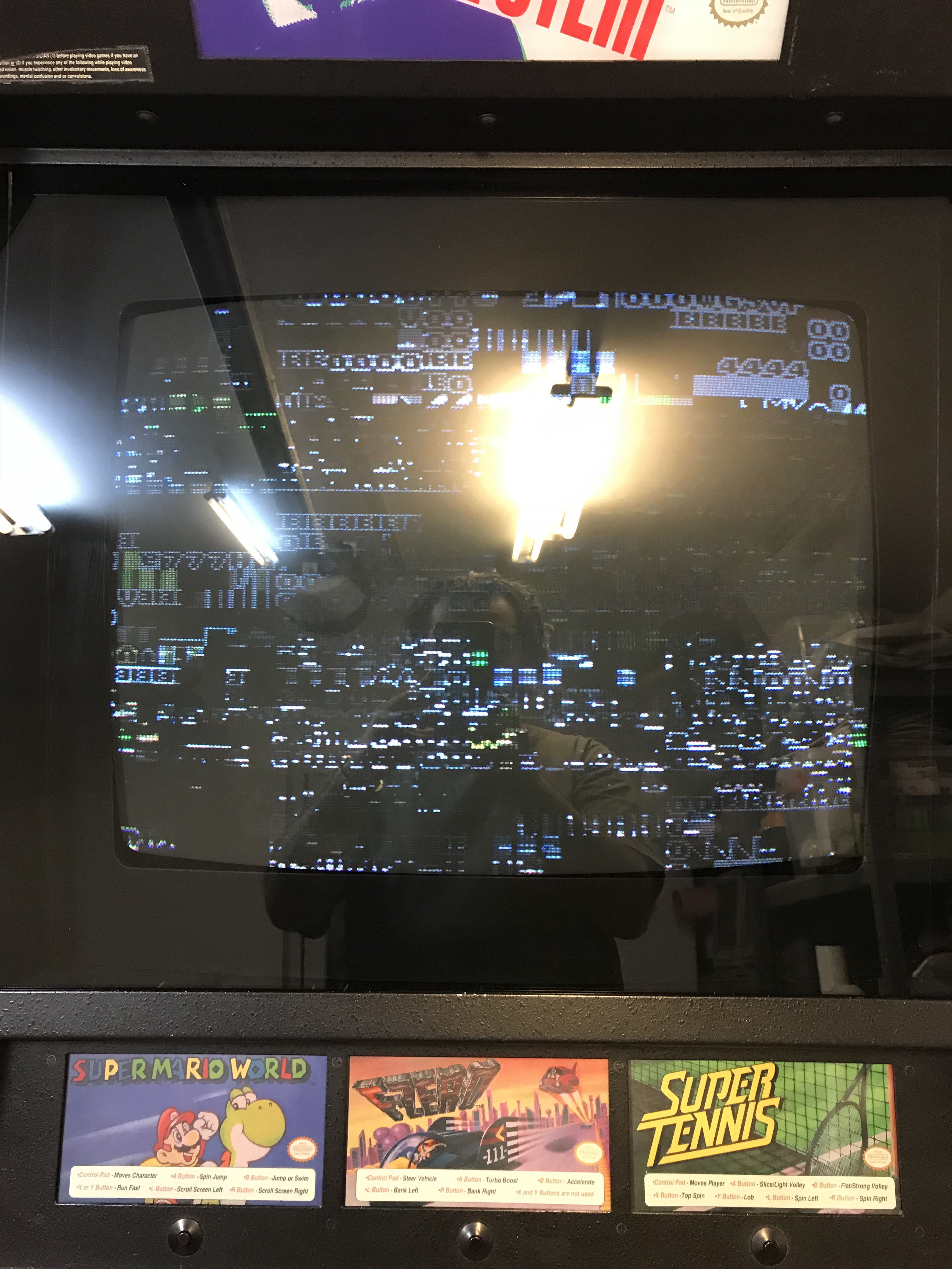

Ne yazıkki oyunlardan sadece Super Tennis tam anlamıyla çalışır gibi. Diğer oyunlar, yani Super Mario World ve F-Zero açılıyor ancak karman çorman grafiklerle. Jeton atıp seçip oynamaya çalışırsanız sistem ya resetleniyor ya da siyah bir ekran oluyor. Bu sorunu da @frostemo söylemişti zaten, yani sürpriz değildi benim için...

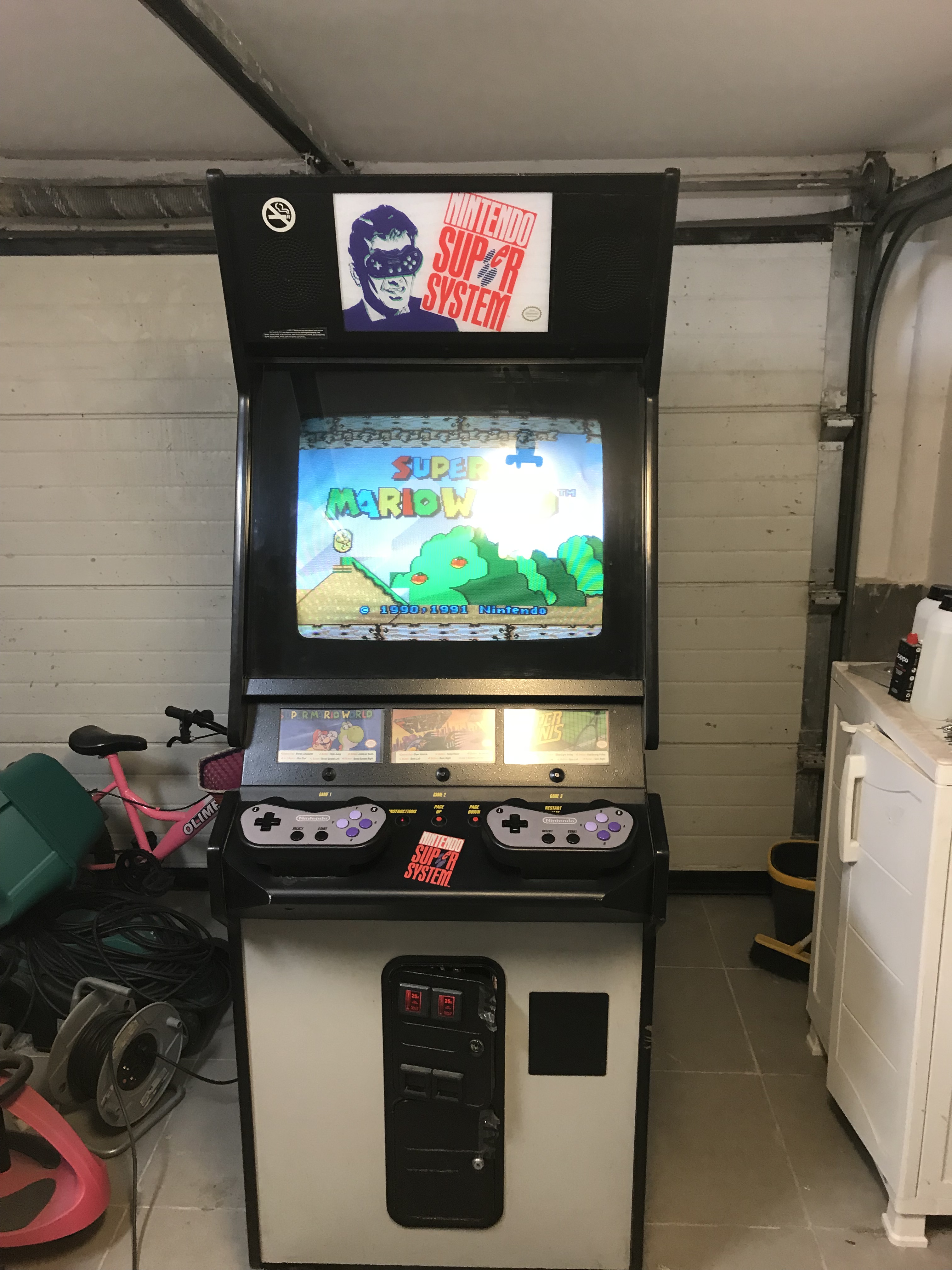

İşin elektronik kısmını incelemeyi sonraya bırakarak önce kabinin genel temizliğine başlıyorum.
Ilık su ve Aspirin (benim hatun önerdi, yeni tanıştığım bir tür deterjan, ilaç değil Kahkaha )
Kabinin her ne kadar kondüsyonu iyi durumda olsa da yılların tozu ve pisliği yine de var. Ancak belirtmeliyim ki bu kabin bir atari salonunda hiç bulunmamış. Tamam, sildiğimde su simsiyah çıkıyor da, atari salonundan çıkan kabinlerin "bir başka tür" oluyor pisliği kokusu gayet iyi biliyorum onu ve bu kabinde o tarz bir pislik yok...
1 saatliktik temizlikten sonra kabin pırıl pırıl ortaya çıkmaya başlıyor...

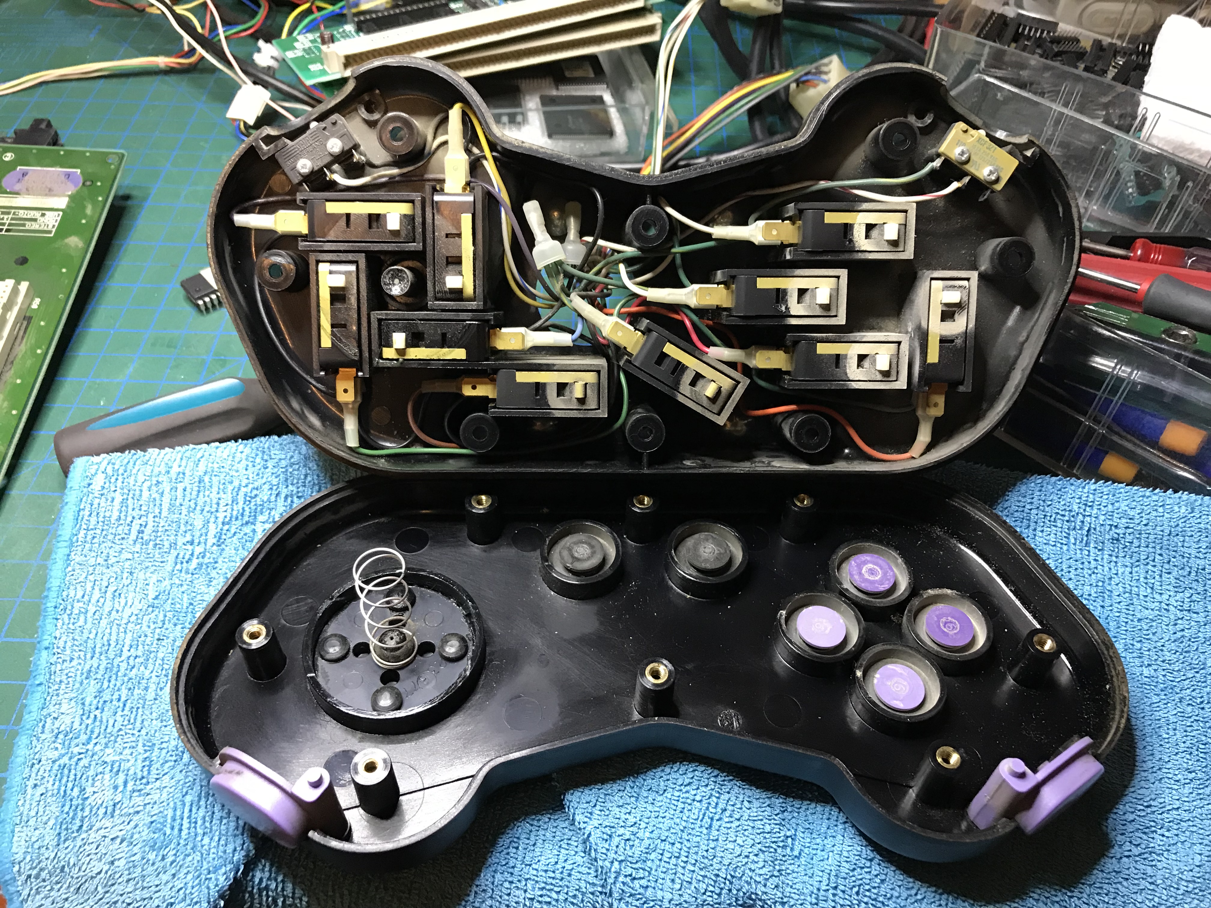

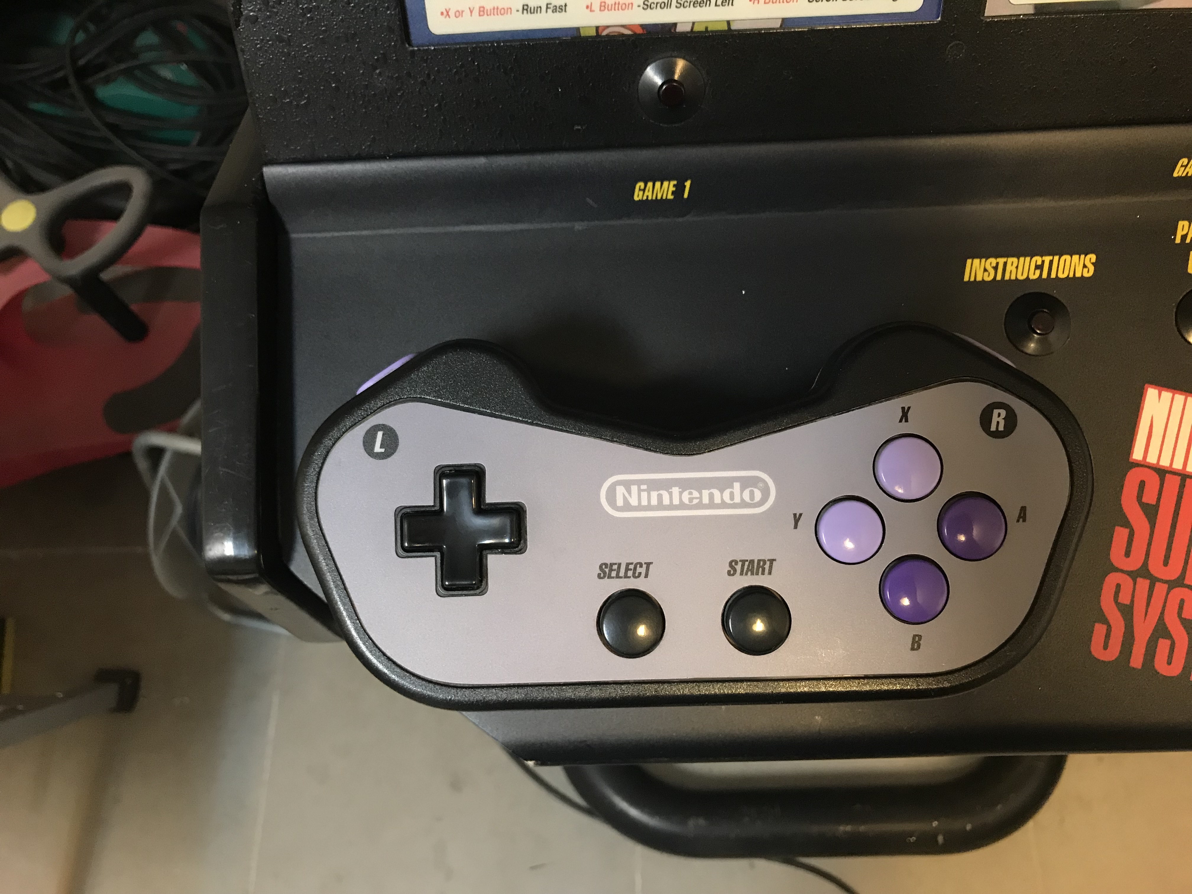

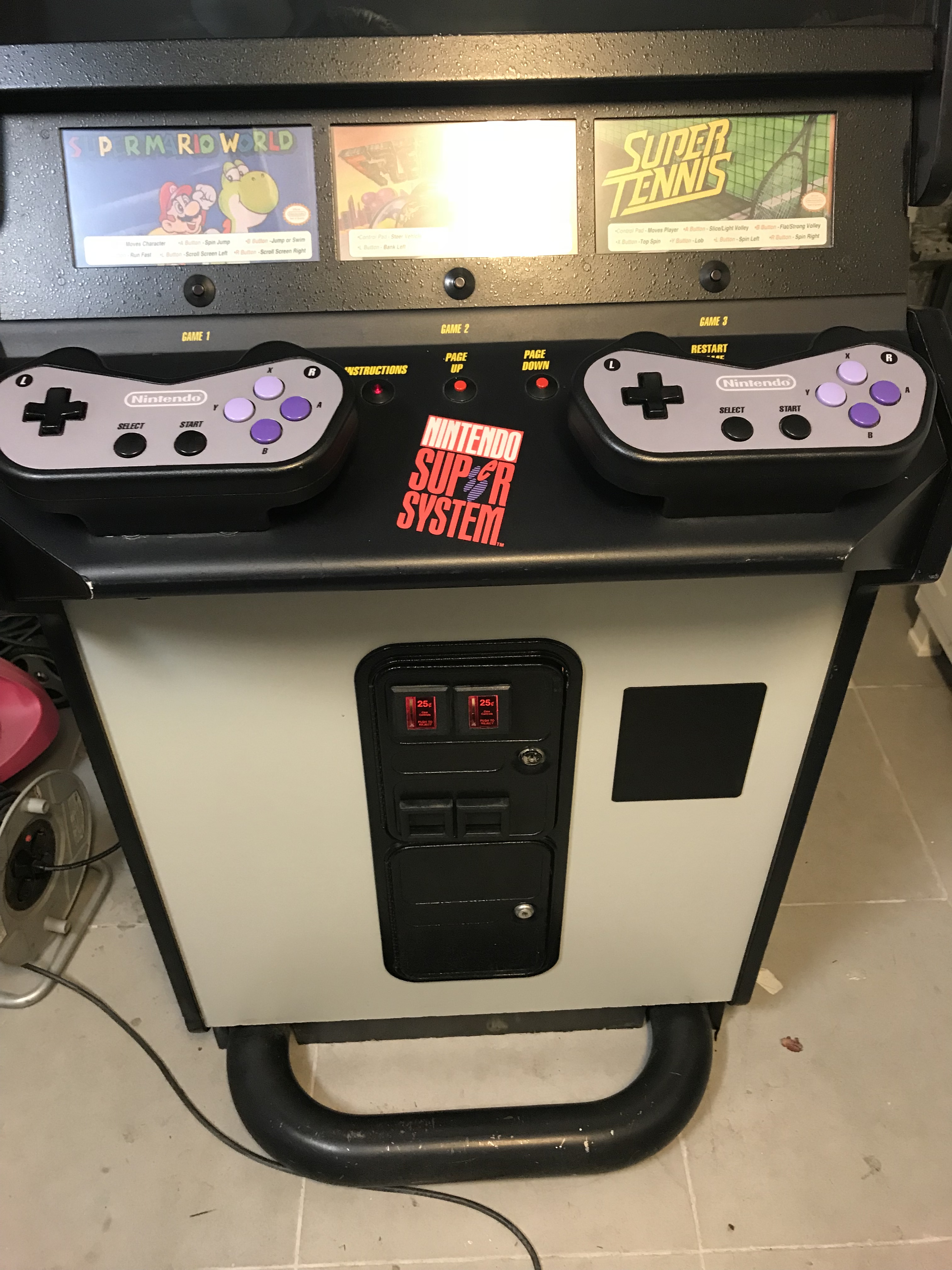

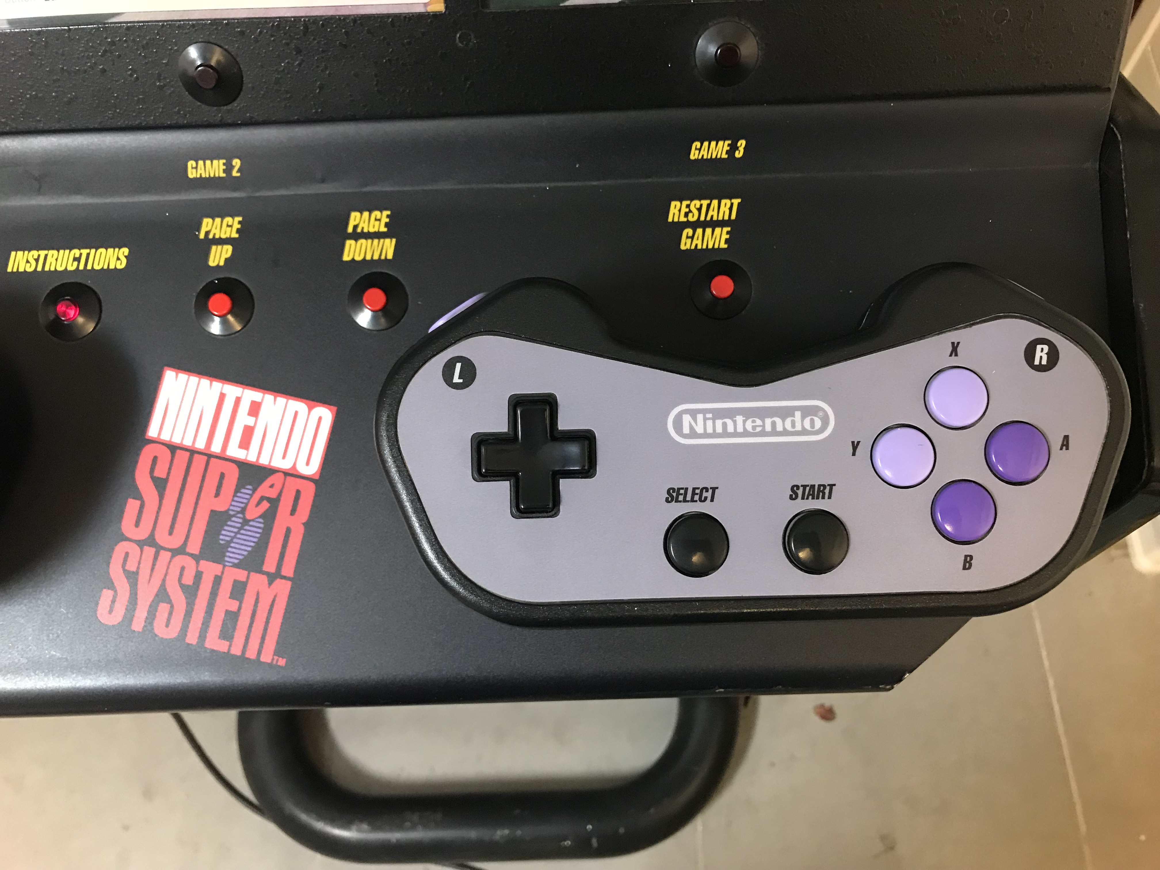

Sıra geldi gamepad'lerin temizliğine...
Bu konuya ekstra özen gösteririm her zaman. Ev ortamında özellikle kızım, eşim söz konusu olduğundan gamepad'lerin hijyenik olması gerekiyor.

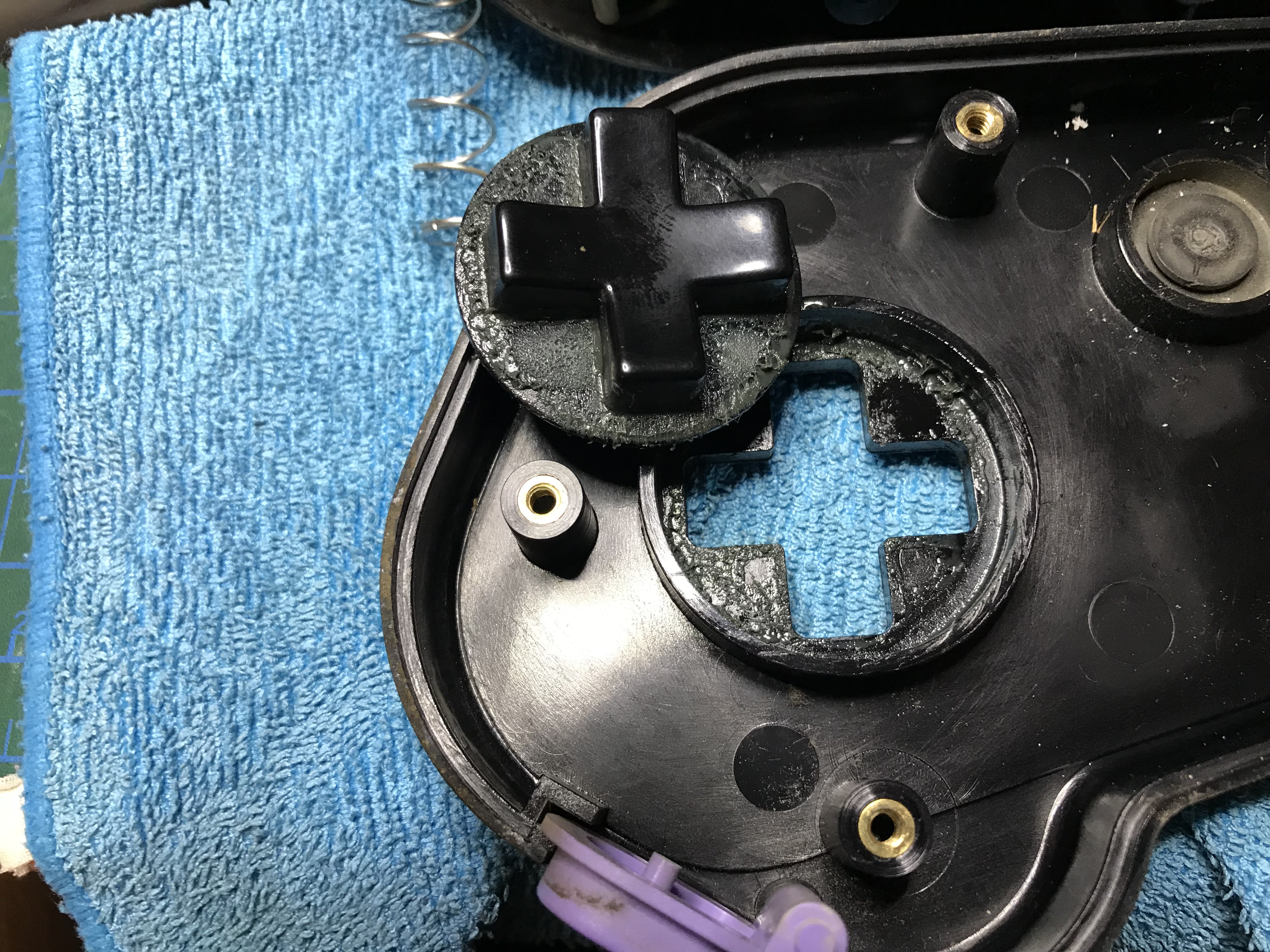

Hijyen bir tarafa bu gamepad'lerin özellikle D-pad kısmı öyle bir yapışmış ki hareket etmiyor bir süre. Sonra iyice bastırınce "çaat" diye bir ses duyuluyor ve çok "yapış yapış" hareket ediyorlar. Kesinlikle sökülüp temizlenmeleri gerekli...
Bu arada hayatımda gördüğüm dokunduğum en büyük gamepad'ler bunlar Kahkaha SNES gamepad'lerinin "sanayi tipi" ile tanışın

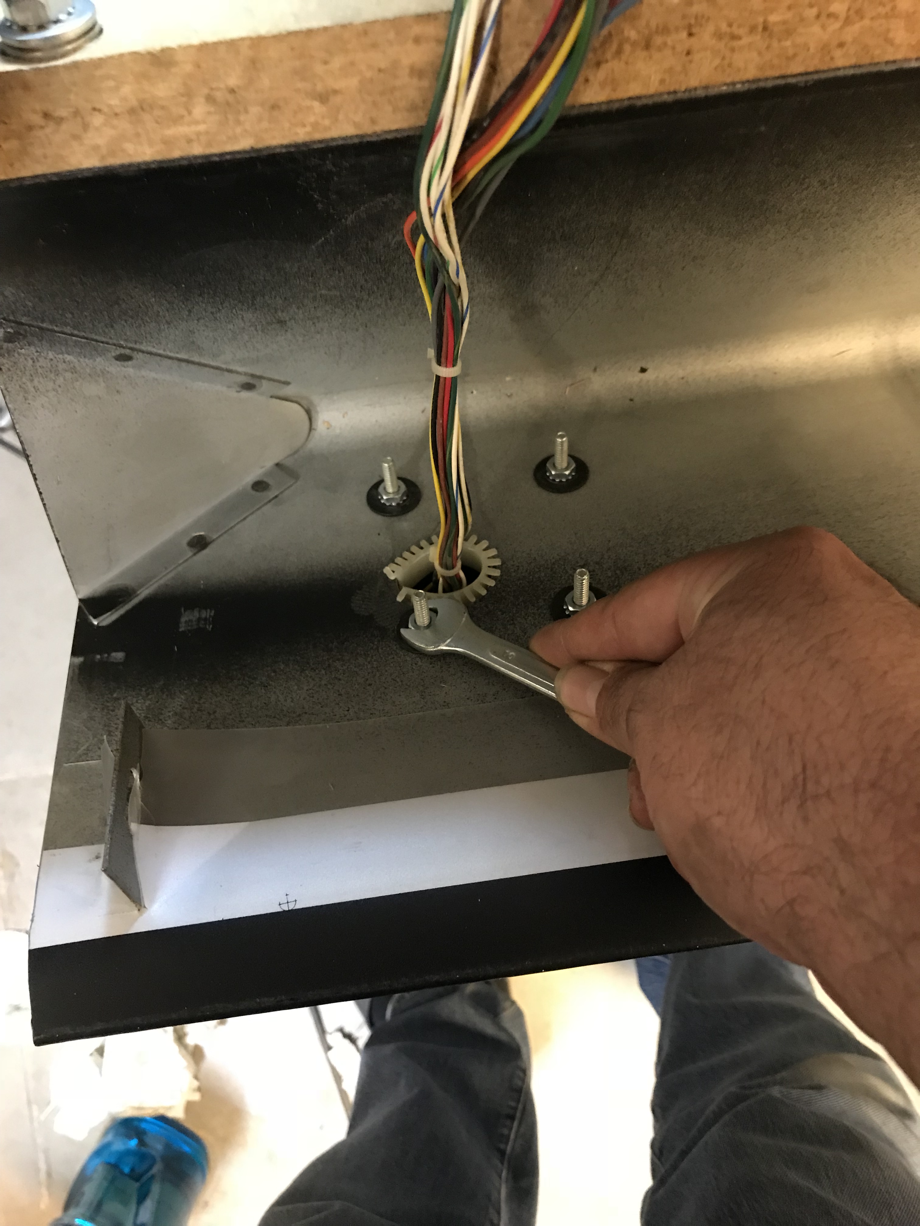

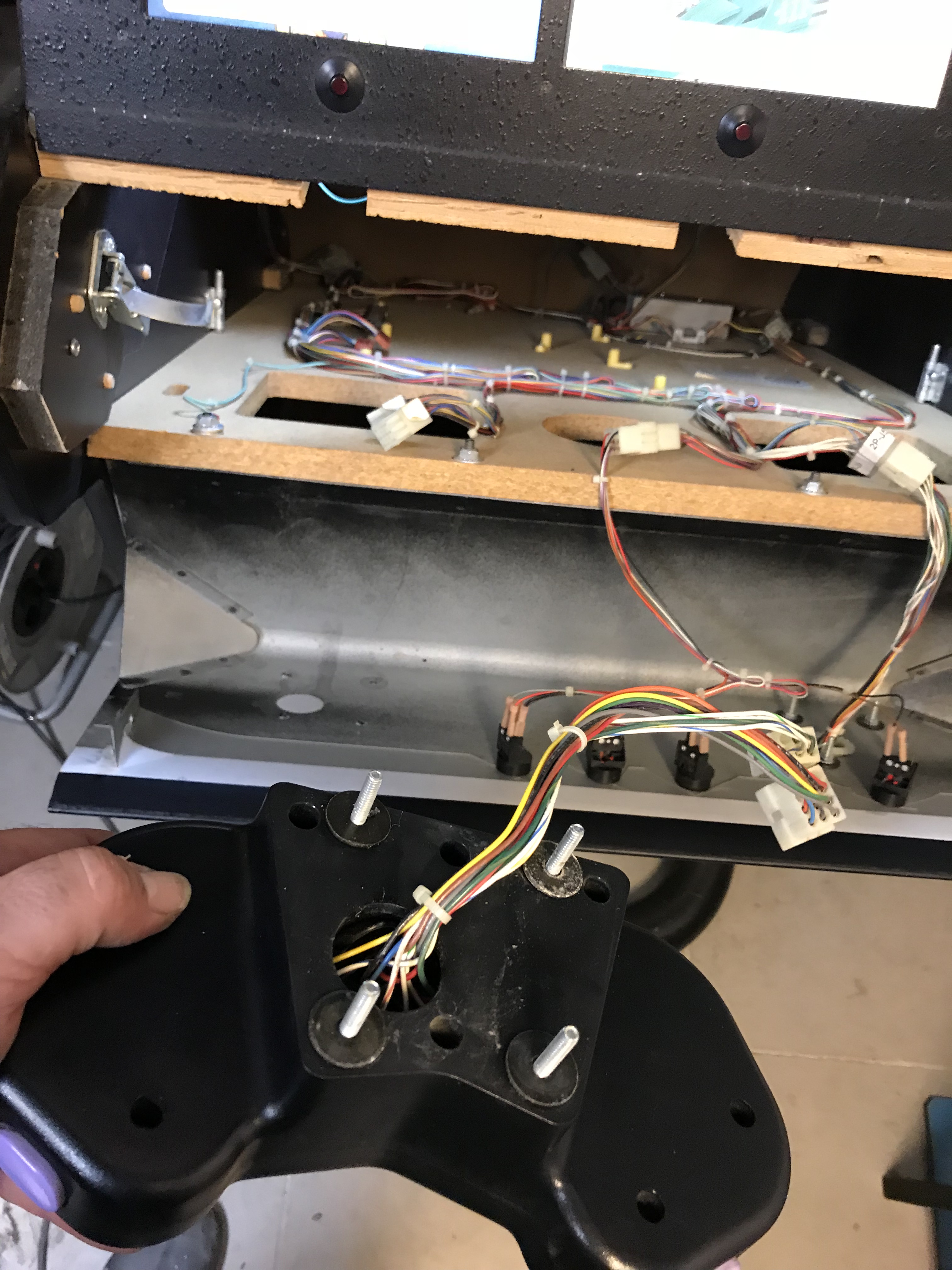

Önce jeton kapısından elimizi uzatıp kontrol panelin kilitlerini açıyoruz. Sonra gamepad'leri kontrol panele sabitleyen vidaları söküyorum...
Gamepad'lerin 4 vidasını söktükten sonra soketlerini de çıkartarak kabinden ayırıyorum ve çalışma odamın yolunu tutuyorum.

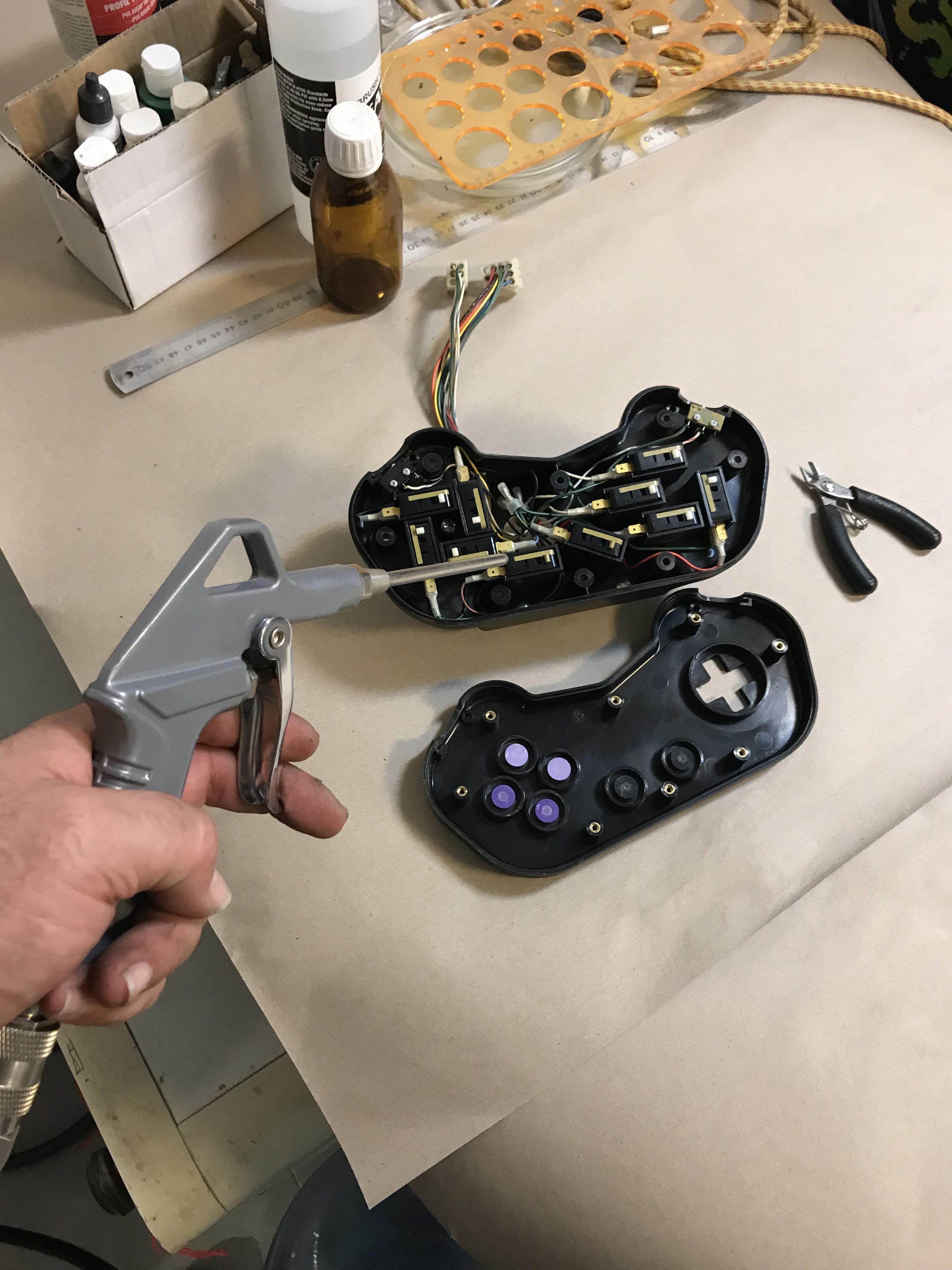

Çalışma masamda gamepad'lerin vidalarını söküp içini açıyorum...
... ve D-pad'leri kasan o yapış yapış şeyleri temizliyorum. İşin açıkçası ne olduğunu anlayamadım. İnsan pisliğimidir yoksa o kısma koyulmuş bir "tozluk" görevi yapan ince plastik bir parçanın zamanla deformasyona uğrayıp hamurlaşmasımıdır bilemedim...

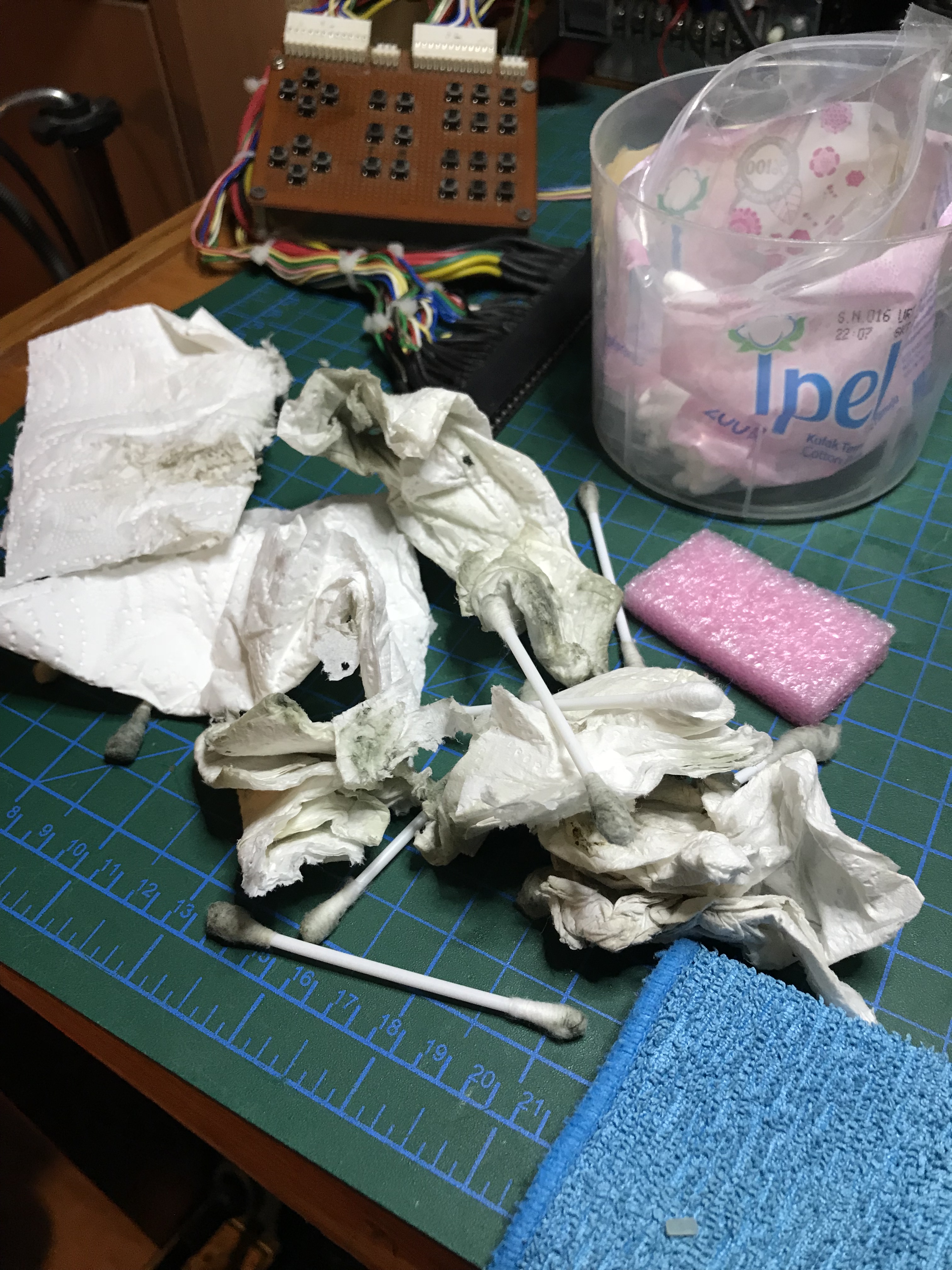

Neyse baya bi uğraş vererek ve bolca IPA (Isopropil Alkol), kağıt havlu ve kulak pamuğu kullanarak pisliklerden kurtuluyorum.
Son olarak her iki gamepad'i de kompresör ile iyice temizledikten ve IPA ile dezenfekte ettikten sonra kapatıp yerlerine geri monte ediyorum.

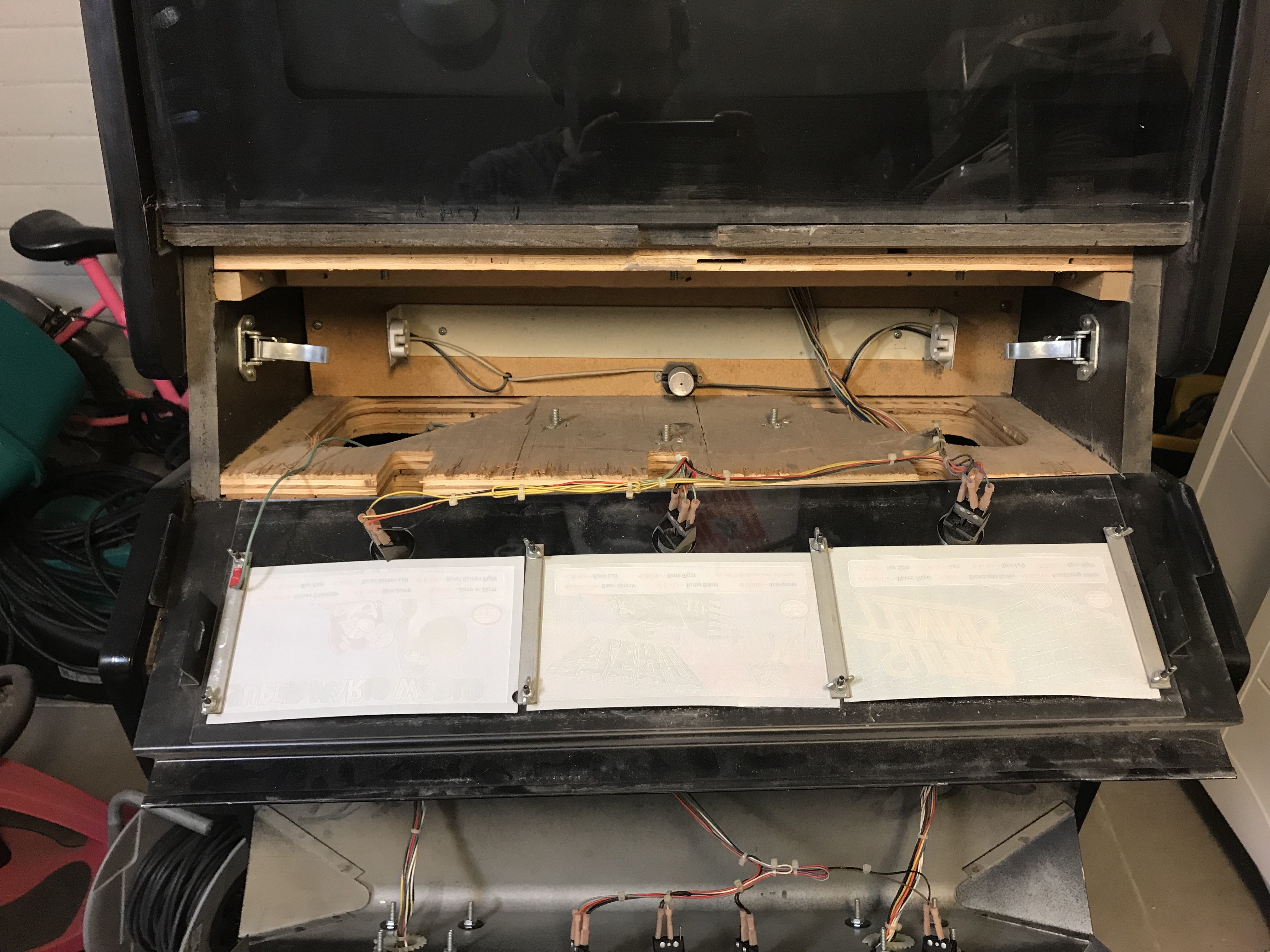

Genel temizlik tamam, gamepad'ler tamam... Şimdi sıra şu yanmayan lambalara geldi...
Kabinin ne ana büyük marquee ışıkları ne de oyunların mini marquee'lerinin ışıkları yanmıyor.

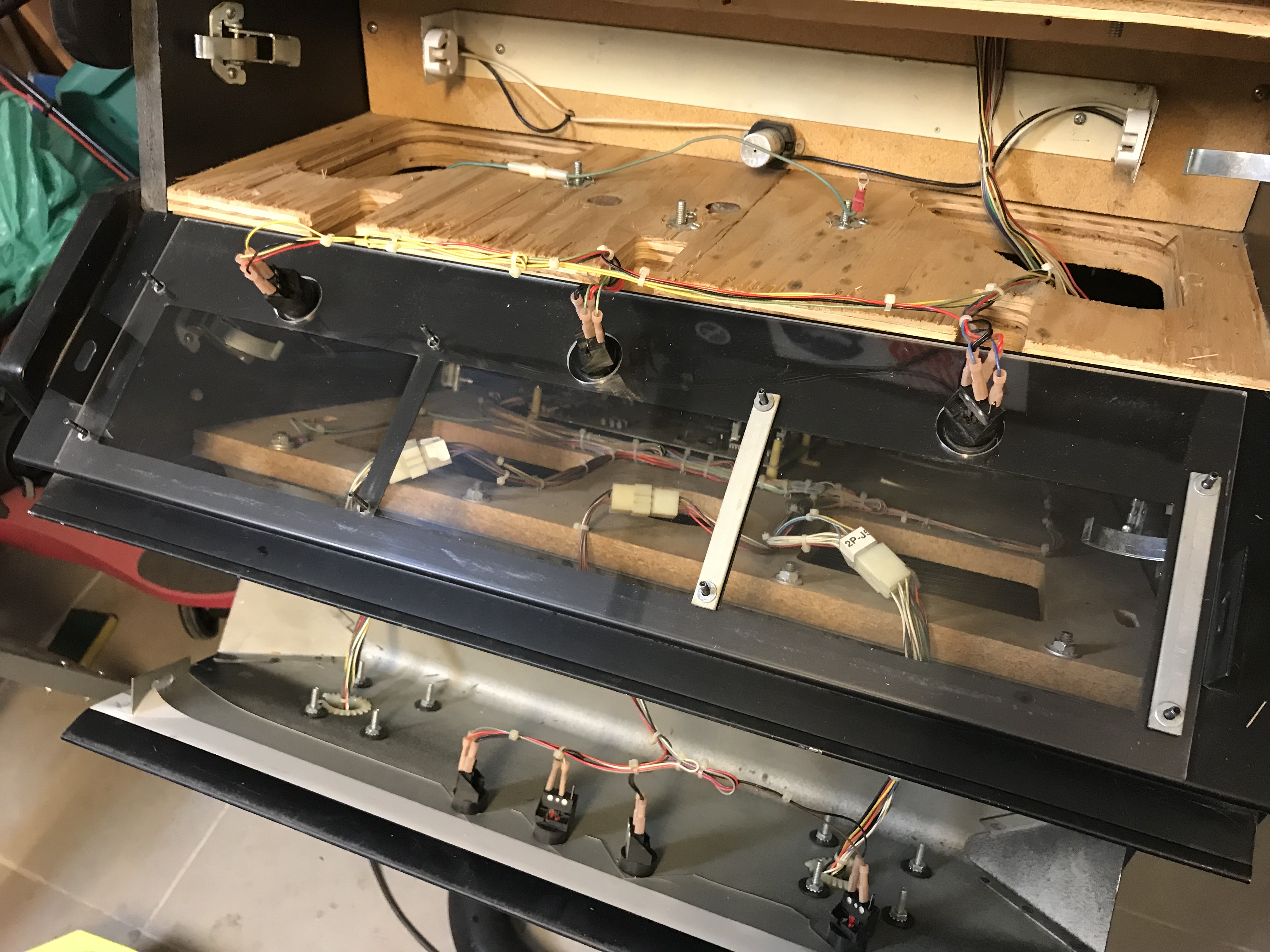

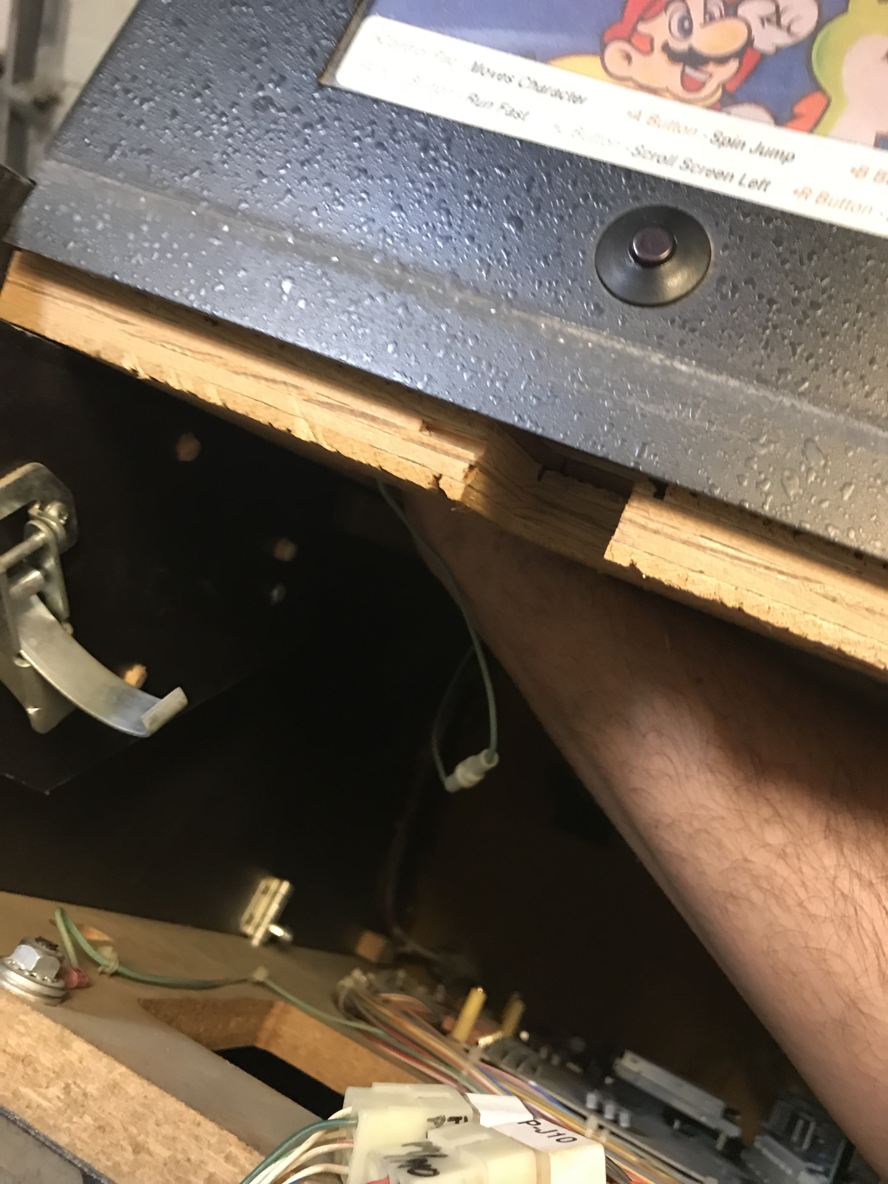

Önce mini marquee alanından başlıyorum işleme.  İnternetten bulduğum kullanım kılavuzunu inceleyerek bu alana nasıl erişilebileceğini öğreniyorum.
Böyle elinizi uzatıp erişebileceğiniz mandalları var...
Mandalları açınca mini marquee alanı ortaya çıkıyor.

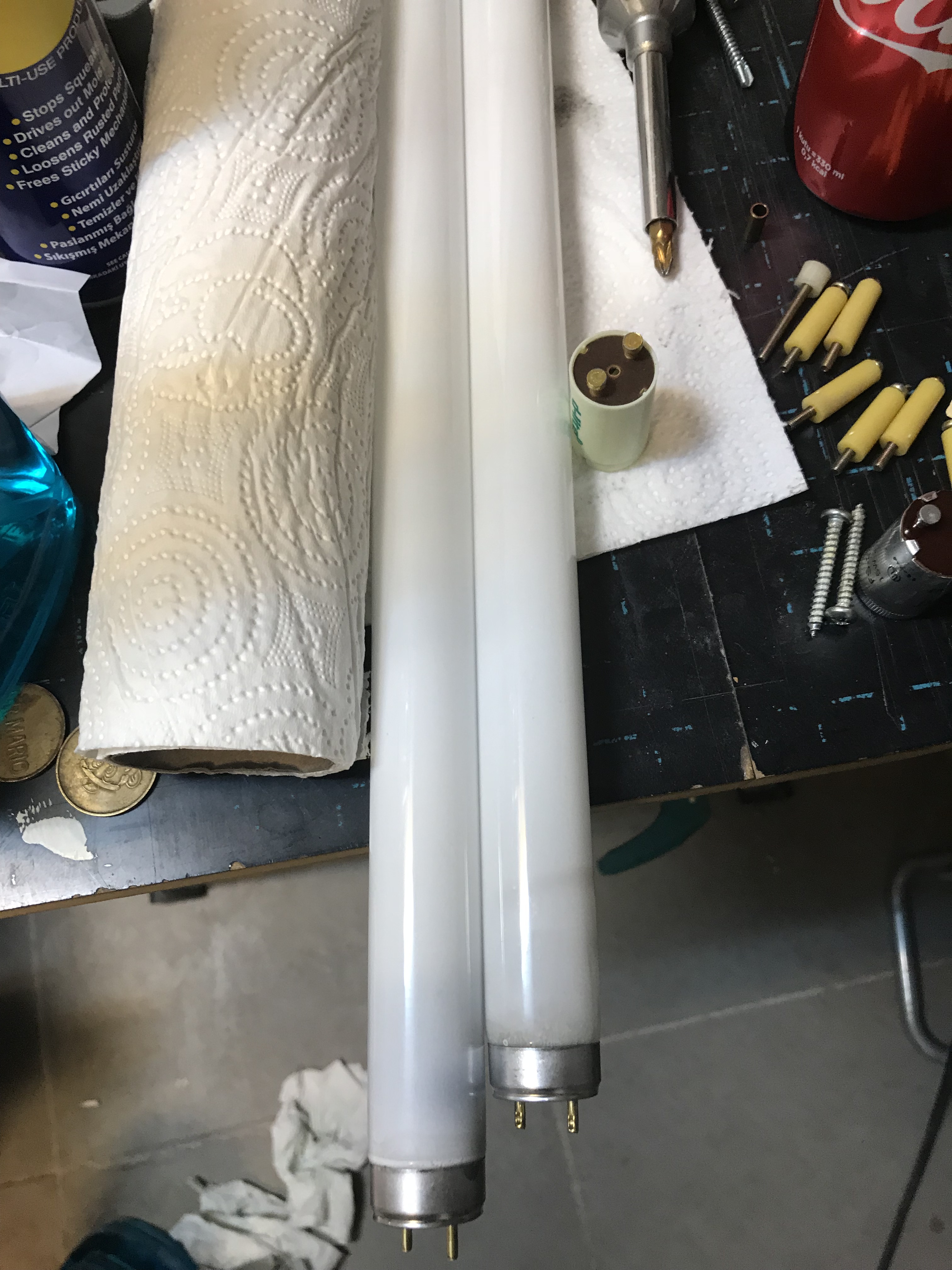

Tek bir floresan lamba takılıyormuş (lamba yok). Kullanım kılavuzuna göre 15W 45cm'lik floresan ampul takılması gerektiği yazıyor.
Dikkatlice mini marquee'leri çıkartıp güvenli bir yere koyuyorum ve bunların iliştirildiği plexyglass paneli temizliyorum önce.
Sonra Bauhausa gidip T8 boyutlu konnektörü olan 45cm'lik floresan lamba arıyorum ancak nafile. Günümüzde pek popüler olmayan bir boy anlaşılan. Keşke Konya sokağa gitseydim diye kendime kızarak eve dönüyorum zira geç olmaya başladı. Eve dönerken son bir şans bir de bizim oradaki elektrikçiye sorayım diyorum. Mucizevi şekilde elektrikçide bu tip ampüllerden bir miktar varmış Kahkaha sevinerek 2 adet alıp eve dönüyorum...
Paşa paşa ampülün tekini yerine takıyorum. Ampül 15W'lık olmasına rağmen bir anda garaja  neredeyse güneş doğmuşçasına aydınlatmaya başlıyor
Bir kaç saniye içinde "plink plink" ederken konnektör uçları siyahlaşmaya başlıyor ve "pat" diye bir ses... Ampül bir anda sönüyor...

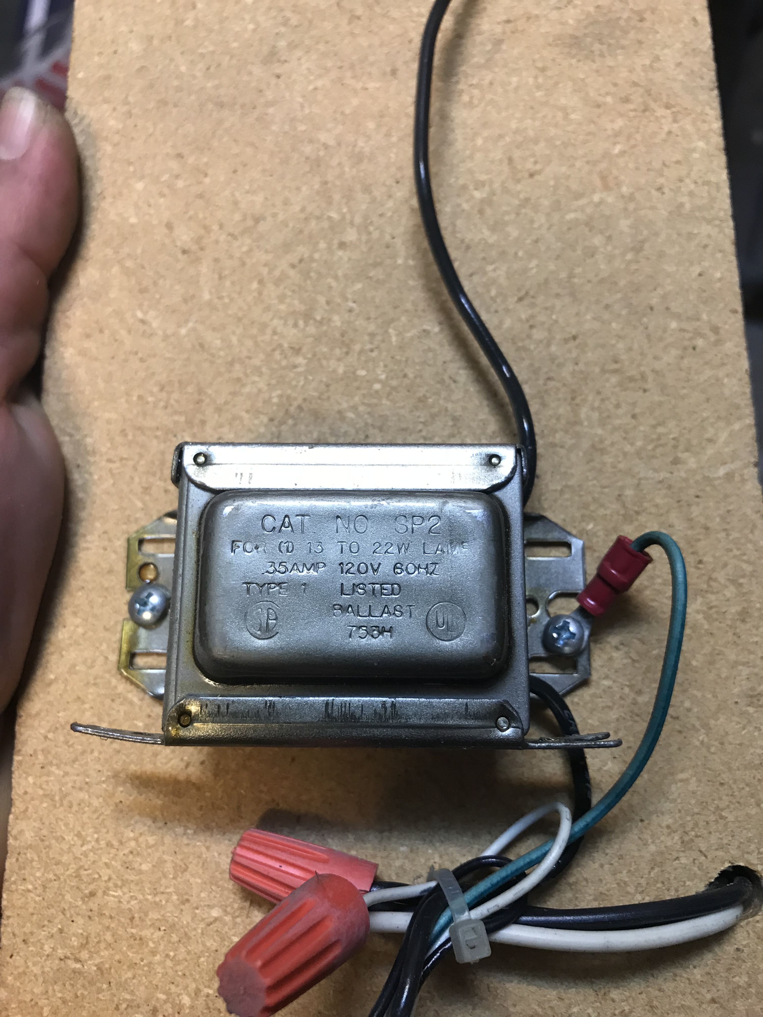

Ulan diyorum, elektrikçiye de söylenerek, kimbilir ne zamandır duruyordu bu ampüller, muhtemel eski stok ömrü bitmiştir diyorum ve starter'i değiştirip diğer ampülü takıyorum kendimden emin bir şekilde...
"Pat" diye o da ölüyor
Ulan diyorum kendi kendime... Acaba balastta mı bir problem var?

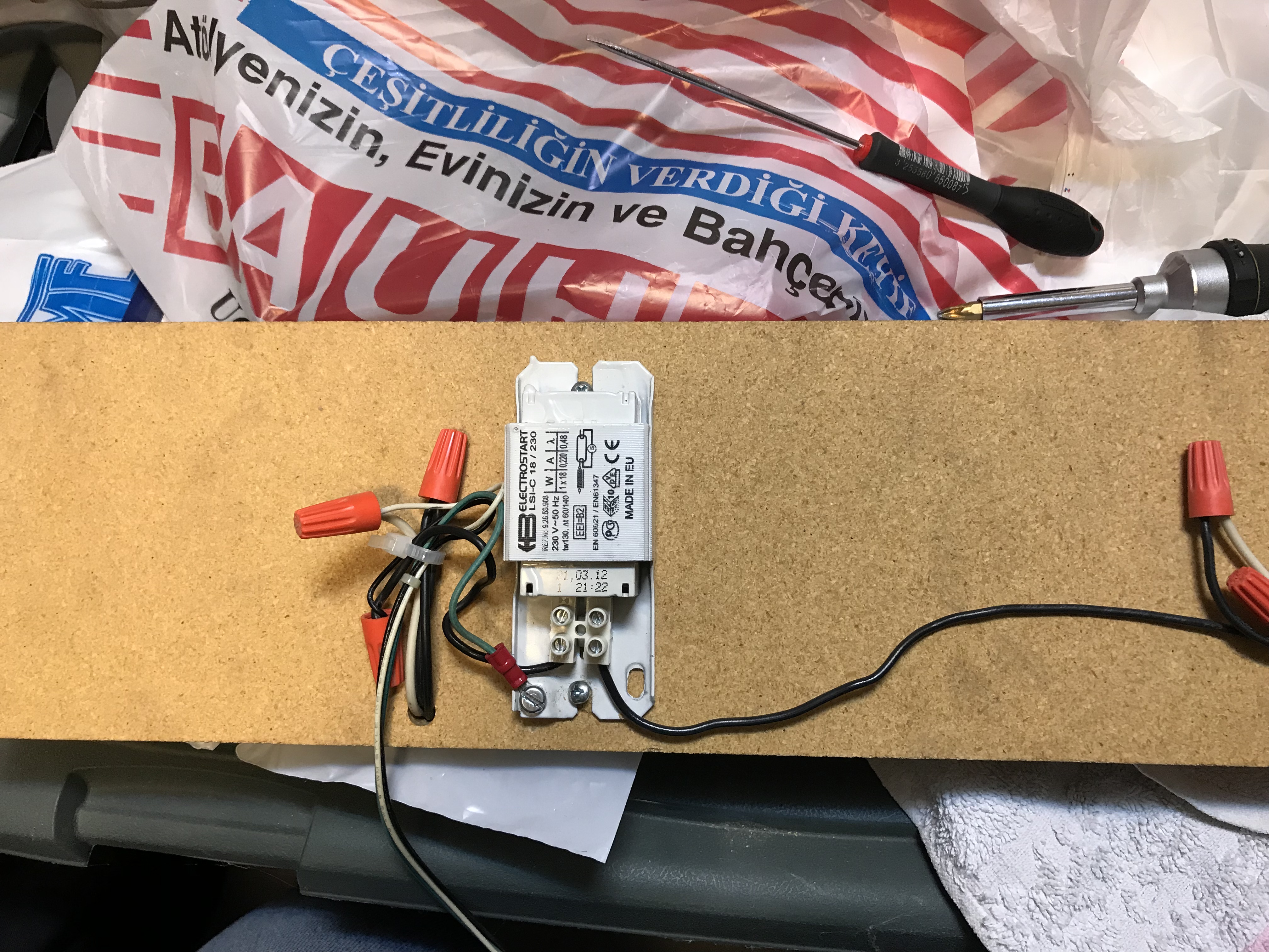

Floresan aksamın monte edildiği ahşap paneli de söküyorum, muhtemel balast bunun arkasındadır diye. Doğru da tahmin etmişim. Balastı inceliyorum, herhangi bir yanık vs gibi fiziksel bir sorun yok. Ancaaaak... Gözüm üzeride yazan yazıya ilişiyor...
120 V 60Hz
Has**** !  Kahkaha

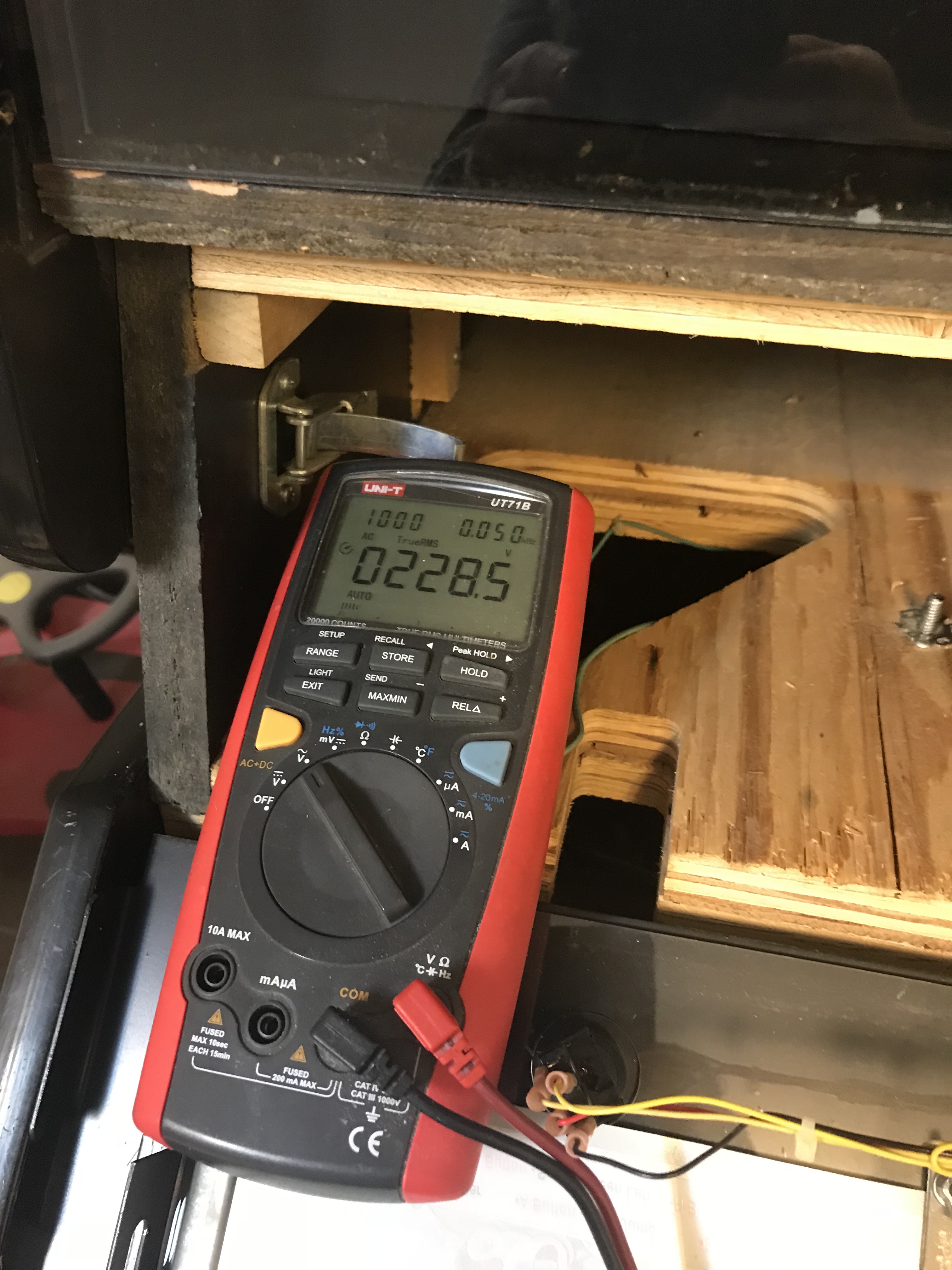

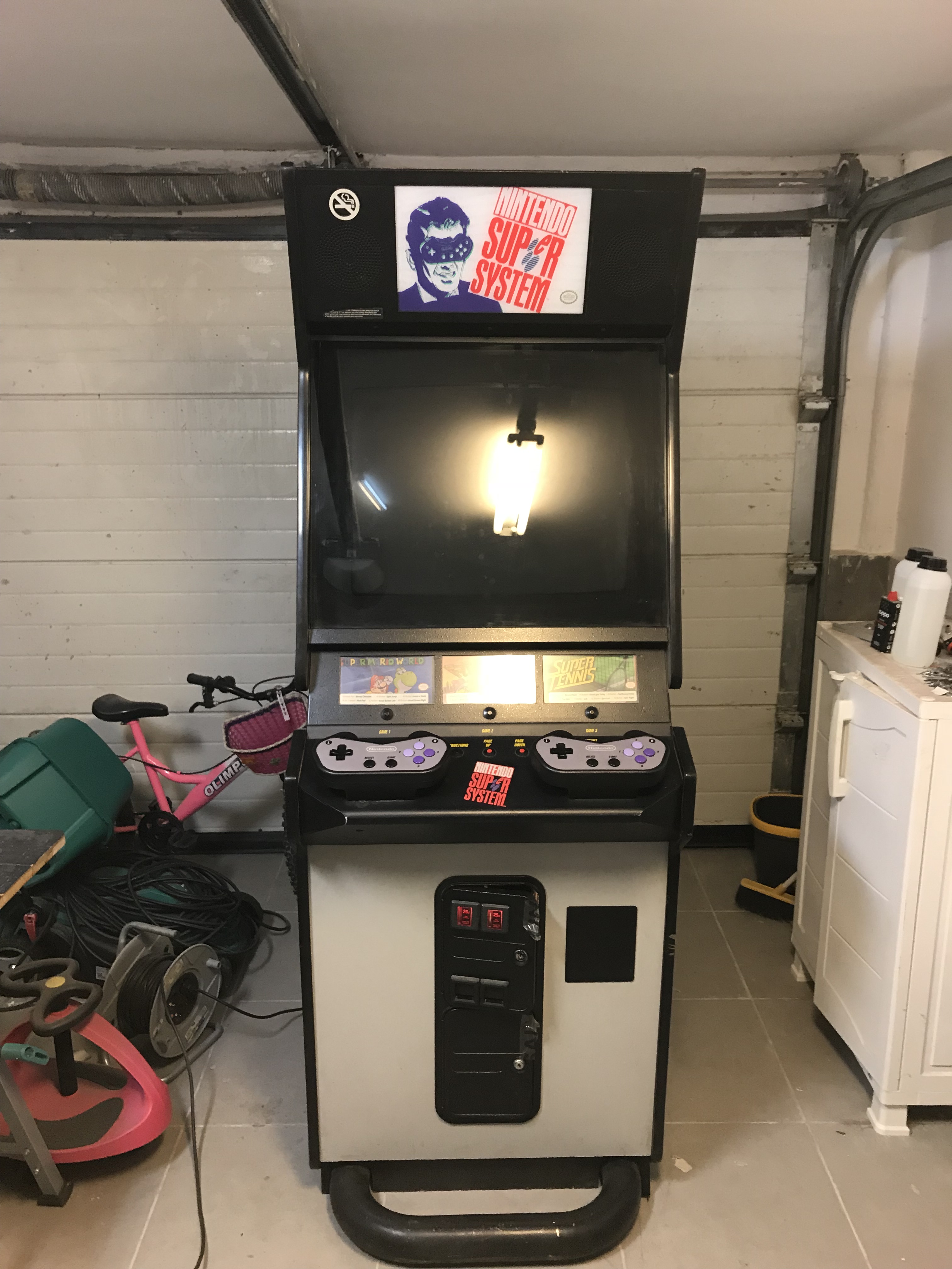

Bu kabinin arkasında "Made in USA" yazıyor. Şimdi bu kabin zamanında ya "Türkiye'leştirilmiş" (zira kabini 220V'a bağladım) ya da güç kaynağı 110/220V olduğundan bu haliyle çalışıyordu...
Dolayısıyla ballastlar 120V kalmış. Emin olmak için ballasta gelen güç kablosundaki voltajı ölçüyorum...
Evet. 220V veriyoruz 120V'luk balasta  Kahkaha Ampülün yüzümüze patlamadığına şükür
Hadiii acaba elektrikçi amca dükkanı kapatmışmıdır diyerek atlıyorum arabaya elektrikçiye gidiyorum. Bereket dükkan hala açık. 2 adet ampül ve 2 adet de balast alıyorum.
Ballastı değiştiriyorum...

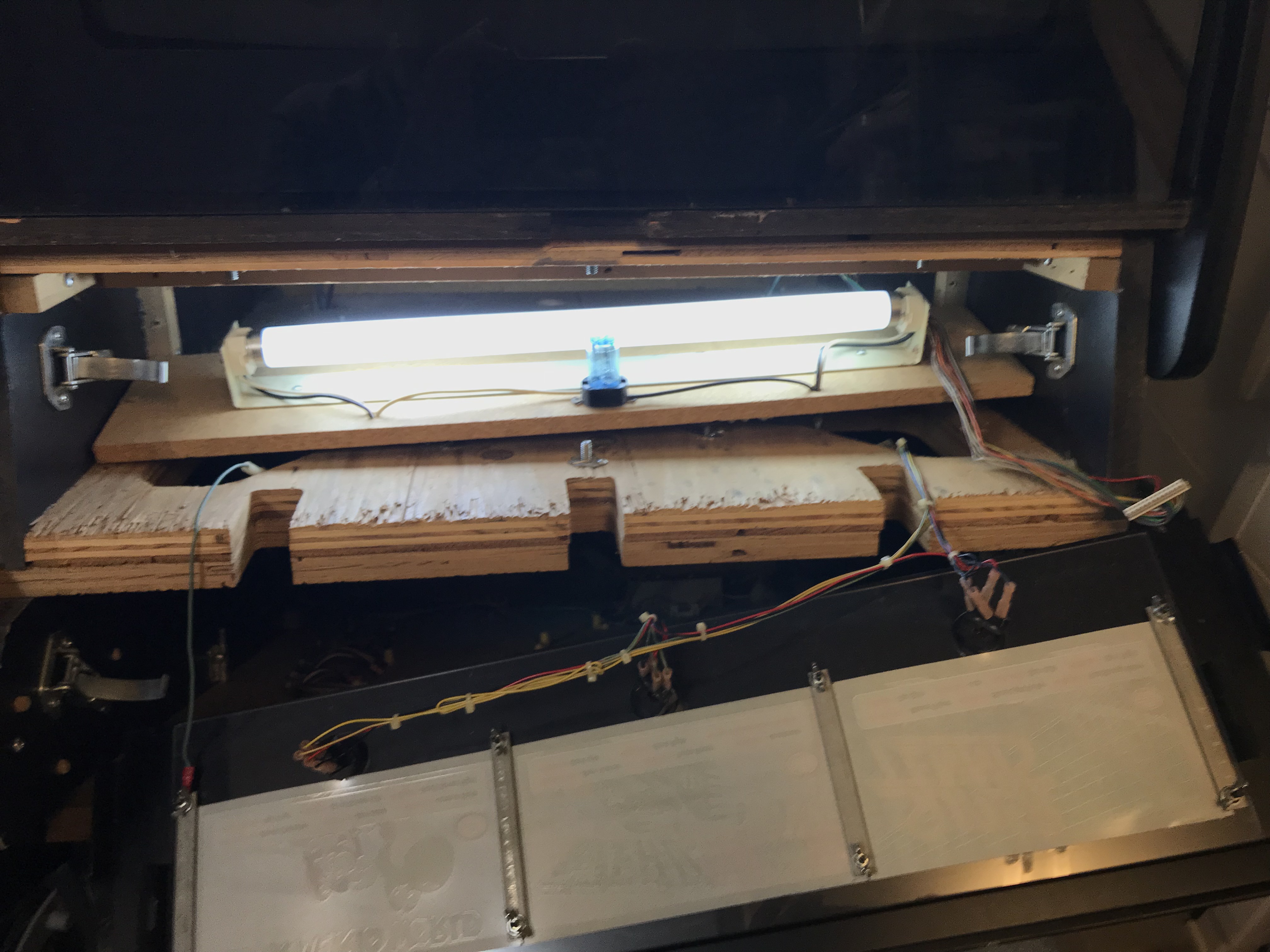

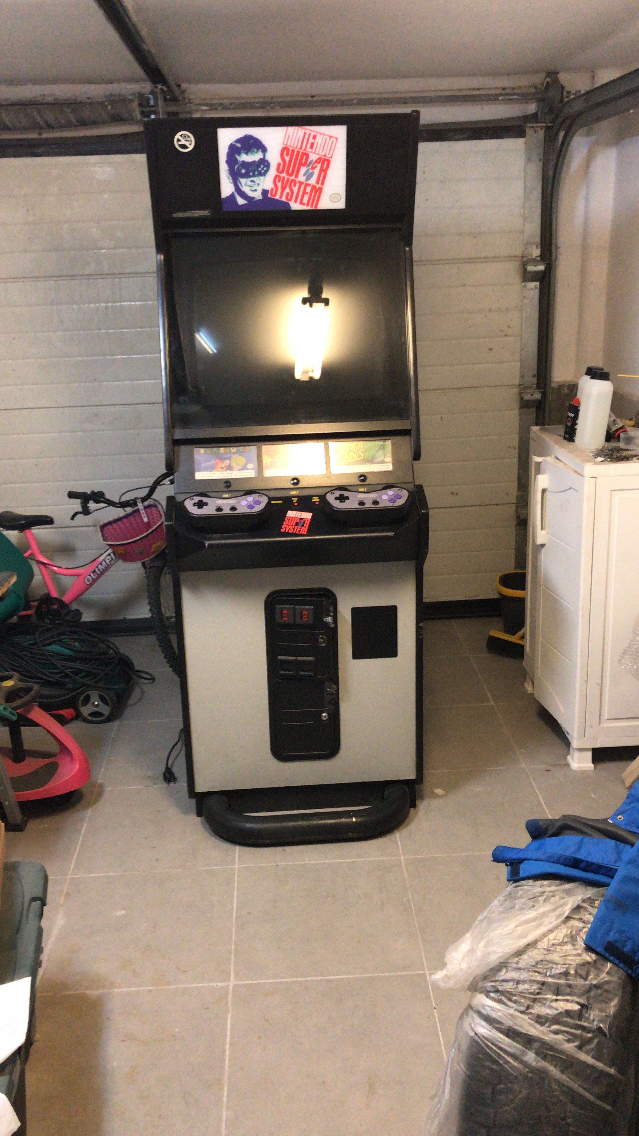

... yeni ampülü takıyorum, veriyorum power'ı Kahkaha
Ohh beee! Sonunda  Karizmatik
