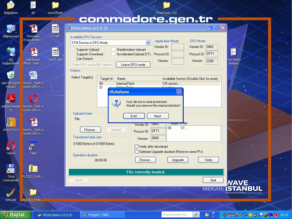

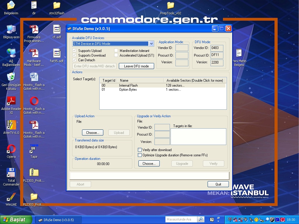

Programlama işlemi:
DFUSE programı ekrandaki gibi.
Available DFU Devices menüsünde Gotek sürücümüzü görmemiz gerekiyor. Eğer yoksa, DFUSEDemo programını kapatın, USB kablosunu PC den çıkarıp yeniden takın.  Programı çalıştırın ve listede sürücümüzü göreceksiniz. (Gotek üzerindeki reset pinlerini kontak yapmak ta işe yarar)

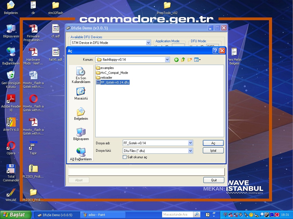

Kullanacağımız firmware aşağıdaki adreste (v1.0)
https://github.com/keirf/FlashFloppy/releases/download/v1.0/flashfloppy-v1.0.zip
Fotoğrafta 0.14 ü kullanmışım. Farketmez sonradan aşağıda anlatacağım yöntemle v1.0 a güncelledim.

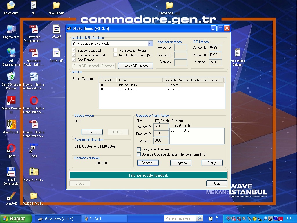

Upgrade or Verify Action bölümündeki Choose düğmesine basın ve indirdiğiniz .zip dosyasındaki FF_Gotek-v1.0.dfu dosyasını seçin ve açın.
Dosyamızı seçip upgrade düğmesine basın.
Çinden 0km gelen gotek sürücümüz varsayılan olarak bir firmwareye sahip. Koruma amaçlı salt okunur olarak gelen gotek sürücümüze yeni firmware yükleyebilmek için yazma korumasını açmamız gerekiyor. Evet e basarsak Program bunu bizim için yapacak

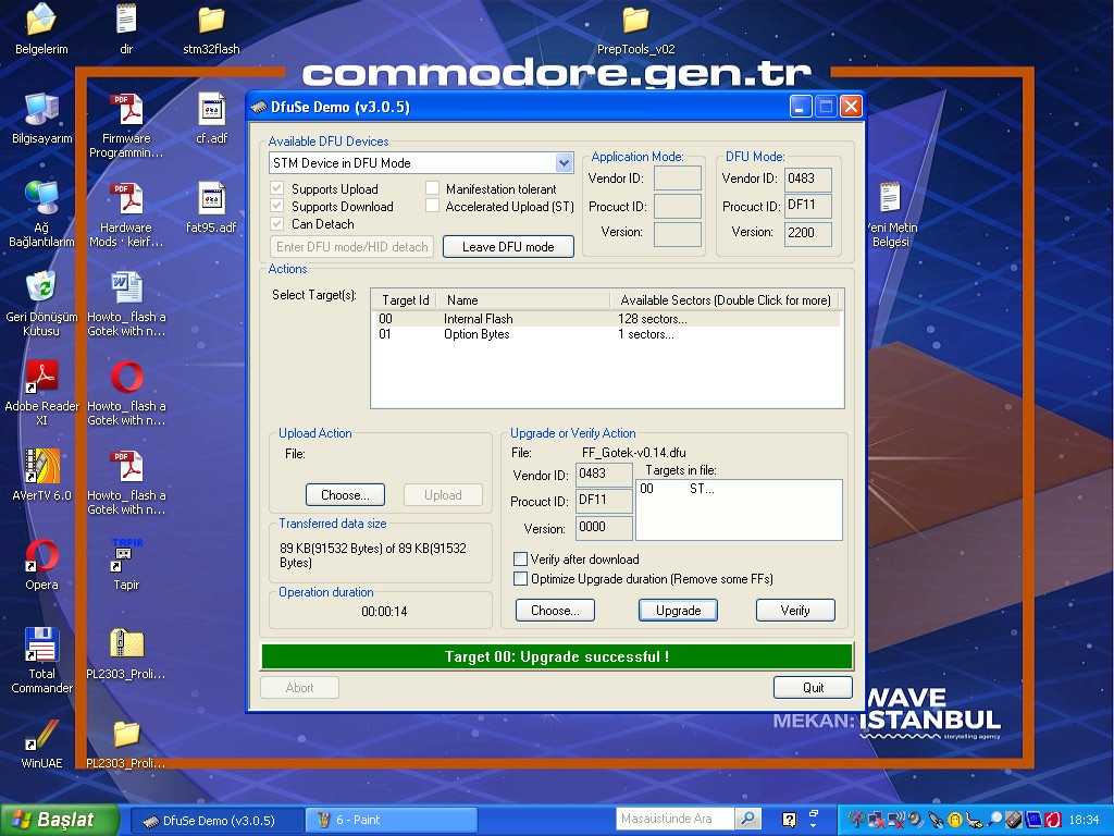

Birkaç saniye bekledikten sonra yazma koruması kalkacak. Ve yeni firmware yazılacak.
Evet artık Gotek sürücümüze flash floppy yüklendi.
