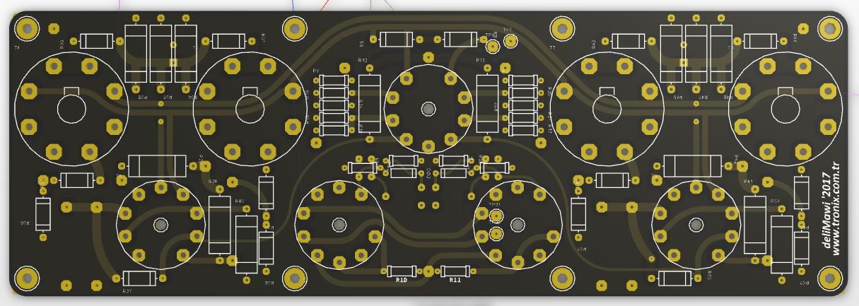

Bu arada benim amfide ses çıkış kartlarındaki bir lambayı ters çizmiş olmam sebebi ile kartı yeniden çizmem gerekiyordu. Ancak hızımı alamadım, çizmişken tüm kartları tek PCB'de topamaya karar verdim. Nasılsa artık denendi, çalışıyor. Şöyle birşey çıkıyor ortaya. 240x80 mm, tek PCB. Stereo, lambalı CRT vumetre tüpleri de dahil. Henüz çizim bitmedi tabiki.
Bu şekilde daha derli toplu ve simetrik olacak. Gel gelelim nasıl üreteceğime karar veremedim. Bu boyutta bir PCB'yi elde basmam zor. Yurt dışı birkaç firmaya baktım, en az 5 PCB yapıyorlar. 33USD + shipping. Acaba yurt içi uygun fiyatlı bir yada iki PCB basacak kalitesi kabul edilebilir tavsiye edeceğiniz yer var mı?

kartın yeni tasarımı harika görünüyor Kahkaha ses biraz değişmiş gibi abi biraz ayar yaptın mı?

wow çok güzelmiş
