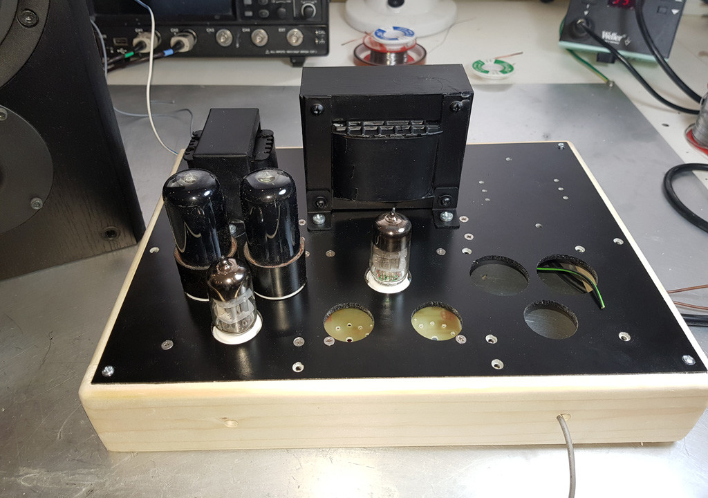

Bizim HDMI-520 PCB'leri gümrükte enselenince, kafayı dağıtmak için biraz amfiye giriştim. Ortadaki pre-amfi PCB'sini bastım. Henüz bu PCB üzerindeki magic eye tüpleri gelmediği için o kısımlar şimdilik boş. Zaten ses ile bir ilgileri yok, sadece görsel tüpler.
Kablolamaya geçiyoruz. Önce flaman ısıtıcı kablosu. Siyah burgu halinde giden kablo, tüm tüplerin flamanlarını ısıtacak olan 6.4V AC hattı. Bunu olabildiğinde diğer kablolardan uzak tutmak gerekiyor.
Ortadaki PCB bildiğiniz gibi besleme filtre kondansatörlerini taşıyor. Trafodan çıkan kırmızı kablolar da 320V taşıyor ve bu PCB'ye gelip buradan dağılacaklar.
Evet, tüm kablolama bitti.
Hemen bir kaç bilgi. Yaşil hat şase hattı. Yıldız şeklinde bir merkezden dağılması gerekiyor. Bu sayede ground loop oluşmuyor. Şase merkezi olarak ortadaki PCB'yi seçtim.
Mavi kırmızı burgulu kablolar çıkış trafosuna gidiyor.
Giriş tarafında şimdilik bir potans ile ses ayarı koydum geçici olarak. Ses bu potansı geçip ortadaki pre-amfi katına geliyor. Buradan da beyaz kablo ile PP çıkış katına gidiyor.
Herşey deneme için hazır, birazdan enerji vereceğim.
Deneme için çok sevdiğim KEF hoparlörümü getiriyorum. Bu arada sağ alt tarafta bir LAMBA var. Bu lamba Agony'nin espirisine bir gönderme değil. Kahkaha Bu tarz 220 ile çalışan projeler için, ilk enerji vereceğim zaman yüksek wattlı bir lamba üzerinden bağlarım. Bu sayede birşeyler ters giderse, sadece bu lamba parlak bir şekilde yanacak. Sigortalar atmayacak, patlamalar çatlamalar olmayacak.
Deneme öncesi son bir foto:
Evet, 220'yi veriyorum. LAMBA önce hafif parıldıyor ve yavaş yavaş sönüyor. Bu durum iyi. Filtre kapasitörleri ilk enerji geldiğinde yüksek akım çekiyorlar. Ayrıca tüplerin flamanları ısındıkça çektikleri akım düşüyor.
Şimdilik tam bir sessizlik var. Aslında bu da iyi ancak daha tüpler ısınmadı. Bir 10 sn kadar sonra hafif bir 50 hz vınıltısı başlıyor, git gide artıyor.
Girişe sinyal uyguluyorum, çıkışta sadece 50hz vınıltısı var, ses gelmiyor...
İlk seferde çalışmasını beklemiyordum zaten. Şimdi tekrar şemaya dönüp baştan aşağı kontrol edilecek.

Hatayı teşhis etmek çok uzun sürmedi. Ancak bu hatanın tedavisi oldukça meşakkatli olacak. Hatayı sona bırakıyorum, aslında aşağıdaki videoda kabak gibi göreceksiniz problemin ne olduğunu. Kahkaha
Evet, ses aldım. Ancak ilk denemede gene arkplanda bir miktar 50hz vınıltısı vardı, şemada olmayan bir kondansatör ekleyerek giderdim. Şu anda ses sonuna kadar açık ve girişte sinyal yokken rahatlıkla kulağımı hoparlöre dayıyorum ve en ufak bir vınlama yada hiss gürültüsü yok. Bu çok güzel...
Şimdi bu amfiden aldığım ses bu güne kadar duyduğum en güzel ses mi, bilemiyorum, o kadar hassas kulaklarım yok. Ama ben bu sesi çok sevdim. Baslar öyle camı çerçeveyi inderecek kadar abartı değil, ancak tok ve yerinde. Zaten bu hoparlörler de subwoofer değil. Mid ve tiz çok iyi. Mono çalıştırdığım halde, tüm enstrümanları ayrı ayrı duyabiliyorum. Ani çıkışlar yumuşayarak sonlanıyor, lambalı amfilerdeki sıcaklık duygusu bu sanırım. Yazarak artık ses daha fazla nasıl ifade edilir bilemiyorum. Kahkaha
Videoda tabiki aldığım sesi anlamanız mümkün değil. Sadece referans olarak paste ediyorum. Ayrıca telefonu hareket ettirdiğim için yer yer mikrofon kapanmış sanırım.
Hataya gelince, evet, videoda gördüğünüz bir lamba ters duruyor. Normalde PCB'nin öteki tarafında ve yukarı doğru bakması gerekiyordu. PCB'yi çizerken bacak bağlantılarına yanlış bakmışım. Sağ ve sol PP çıkış katları PCB'leri yeniden çizilecek, yapılacak ve dizilecek...
Şimdilik bu kadar.
