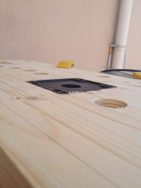

Siz ne dersiniz? Böylece kullanayım mı? (kolun orjinal uzunluğu 18 mm kısaldı)
Kontrol panelin üzerine desen/folyo ve plexiglass koyduğunda 5mm daha kısalacak kol.
Normalde ahşap kontrol panele joystick için üstten veya alttan freze ile yuva açman lazım. Ya da ahşap panellere özel bu freze işini yapmak istemeyenler için uzun kollar var ama bat tipi değil genelde ball-top oluyor onlar ve az çeşidi oluyor (örn ultimarc magstick kolları - uzun versiyon).
Şu an muhtemelen alttan freze yapamazsın (ki daha kolay olurdu) zira kontrol panelin ön tahtası freze cihazına engel olacaktır.
Tavsiyem, üstten joystick'in gövdesi kadar bir delik açıp sonra montaj panelinin kalınlığı kadar (5-8 mm civarıdır muhtemel) bir freze yaparsan ileride "iyiki yapmışım" dersin

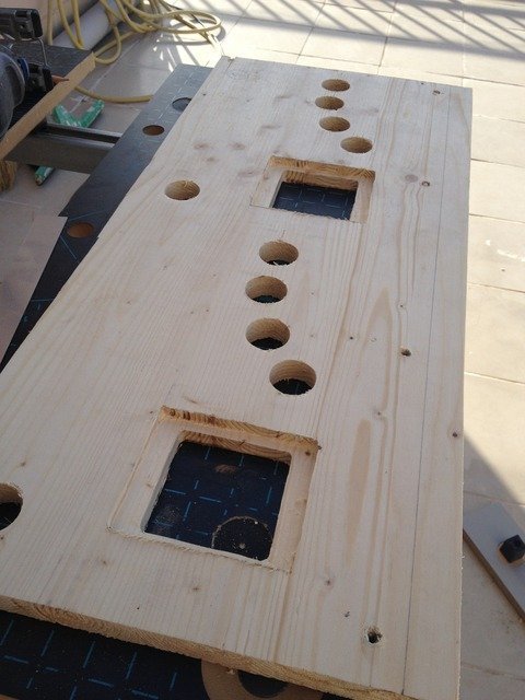

Alttan freze yapabilirim hala, ön paneli tutkallı değil. Söküp frezeden sonra geri takabilirim, en iyisi bugün uğraşıp 10 mm kadar incelteyim kolun oturacağı kısımı.
Alttan montaj yapmak istiyorum, çünkü üstten oturtma yaptığımda kolun zemini düz değil, sticker yapıştırırken sıkıntı yaşarım diye düşünüyorum;
sizin şu fotoğraftaki gibi
« Yanıtla #80 : Mart 21, 2018, 09:33:47 ÖÖ »
Eğer kontrol panele sadece folyo/stciker yapıştıracaksan dediğin doğru, girinti çıkıntı belli olur.
Ancak ahşap kontrol panelin üzerine bir koruyucu plexiglass veya metal koyacaksan sorun olmaz.
Örneğin Pacman ve Galaxian kabinlerimde ahşap kontrol panelin üzerini aluminyum levha ile kaplamıştım.
Arkadan freze yapmak dediğin gibi üst yüzeyin sorunsuz olmasını sağlar ancak yine de kol kısa kalabilir.

« Yanıtla #81 : Mart 21, 2018, 14:19:25 ÖS »
Bir cm daha yükseldi, sanırım yeter benim için.
