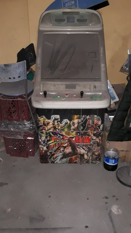

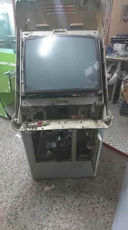

Kabinin ilk hali...
Sticker sökümü..
Ön bezel çıkartıldı
Her yer leş gibi

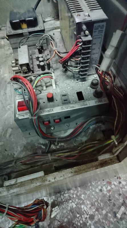

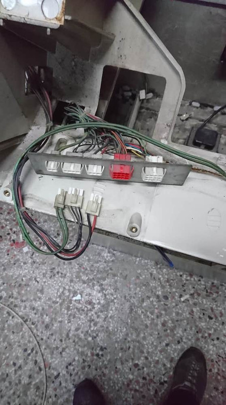

Kabinin power ve Supergun kısmı çalışıyordu. Jamma sistemi de sorunsuzdu.

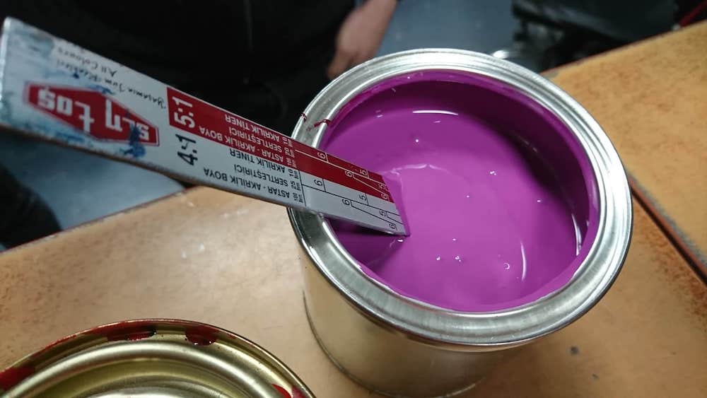

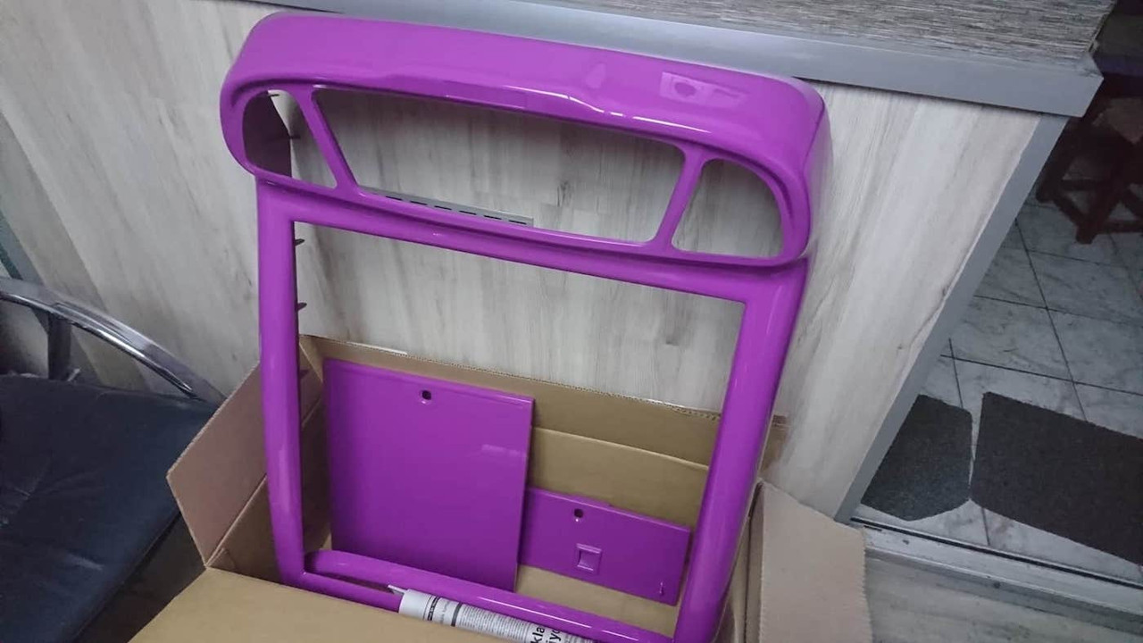

Aykut violet renk sevdiği için onun istediği boyayı seçtim

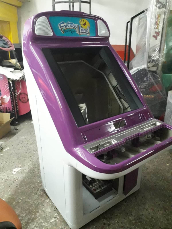

Ön bezel ve kapaklar Violet geri kalan parçalar ise beyaza boyandı

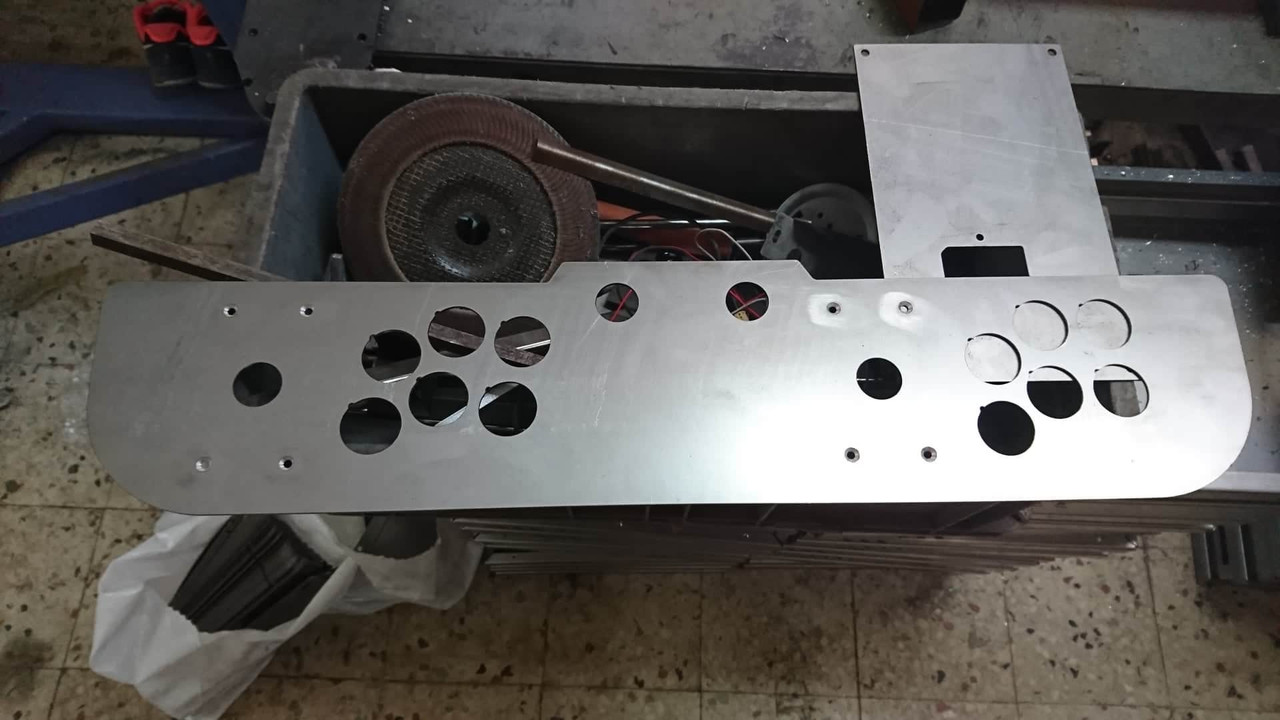

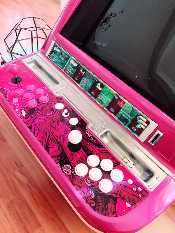

Kontrol paneli baştan yaptım. Tüm sistem Sanwa OBSF-30 buton ve JLF-Tp-8YT Joystick için yapıldı.

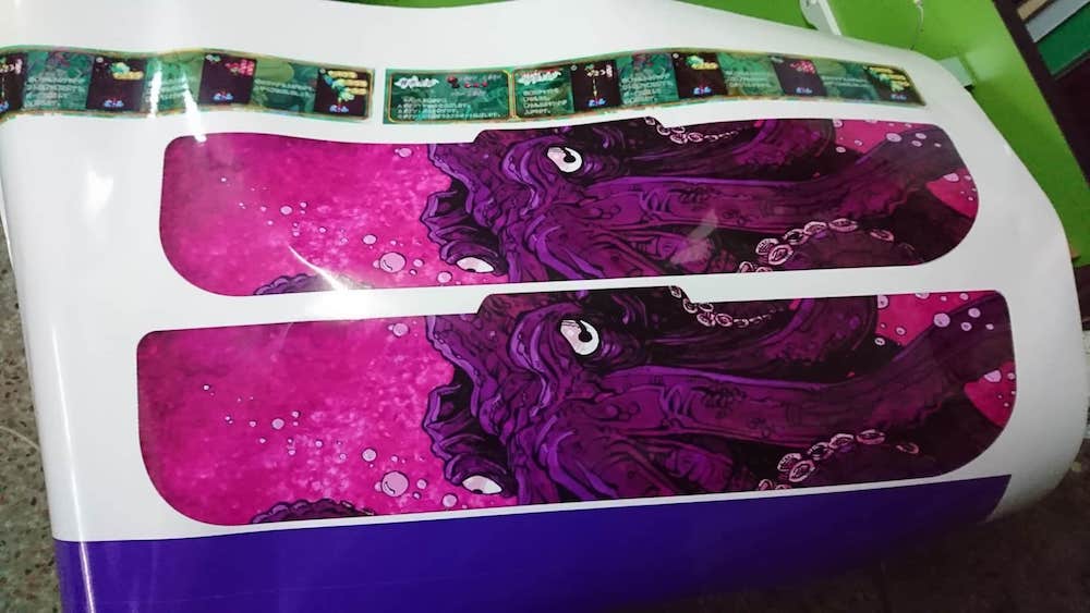

Kontrol panel sticker. Aykutun seçtiği bir görsel. Adam seviyor böyle şeyleri

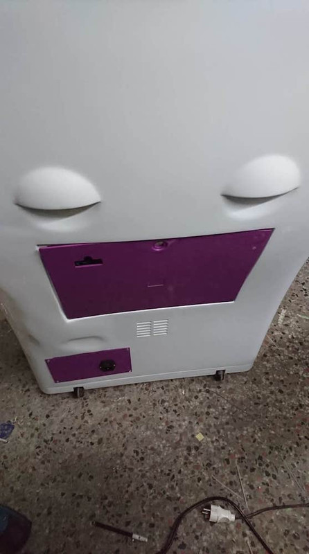

Arka taraftaki plastik power girişi çok yıprandığı için söküp attım. Yerine sıfırdan metal parça yapıp power girişini monte ettim. Tabi ki violet rengi de unutmadık

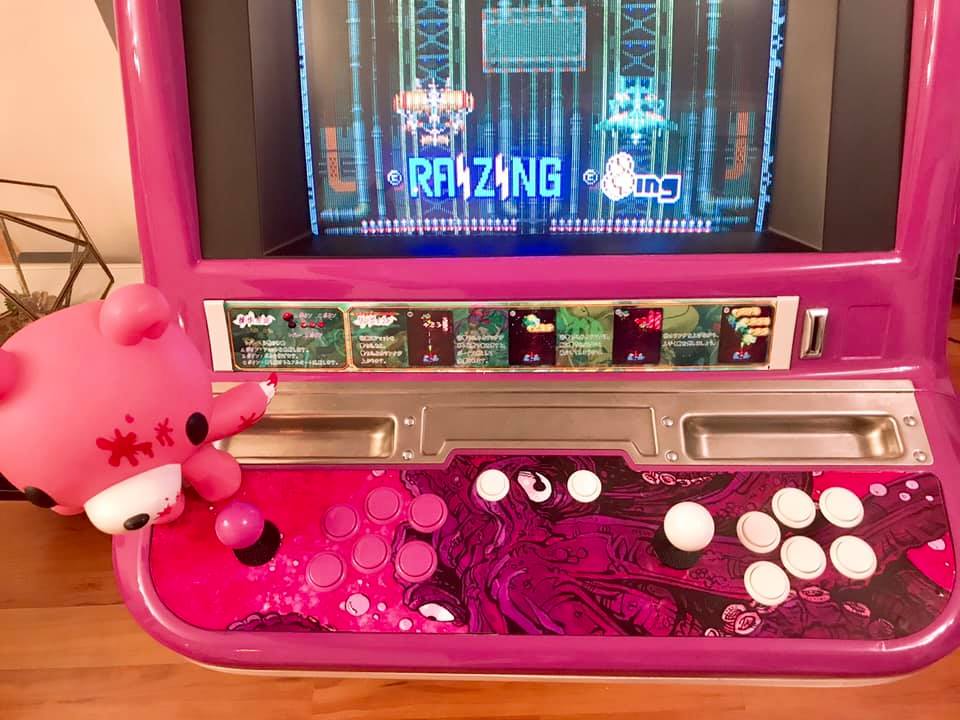

Beni en çok uğraştıran kısım ise ; Aykutun kabini Tate mod olarak istemesiydi. Shoot Em Up hayranı birisi olduğu için TV bin dik yerleştirilmesi gerekiyordu. Bu işlem için tam 2 gün uğraştım. Seçtiğim monitör ile orijinal monitör tutacakları TATE mod yapınca birbirine uymadı. Onları uydurmak için sıfırdan bir dünya metal parça yapmak zorunda kaldım. Ama son haline bakınca emeklerime değdi diyebilirim

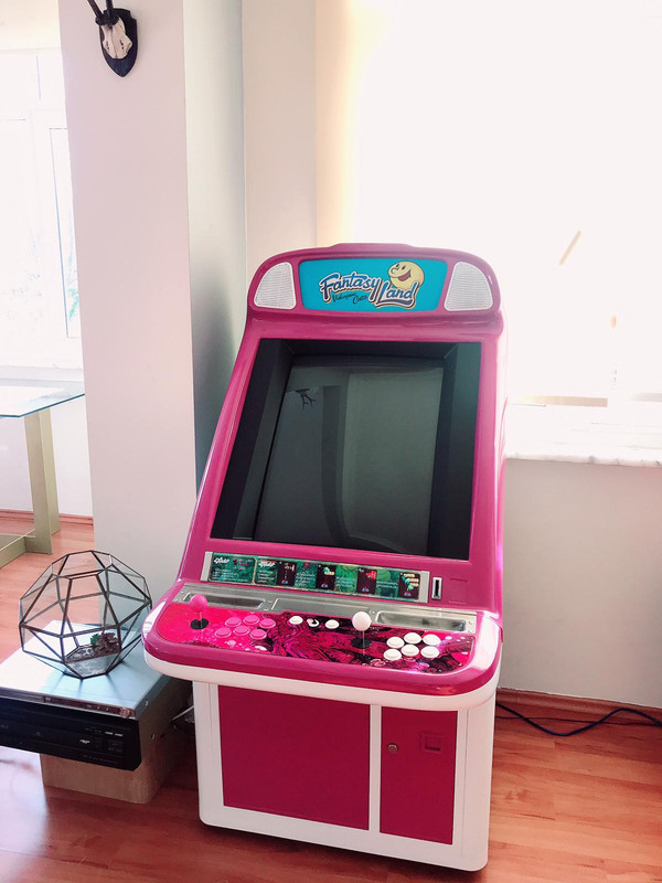

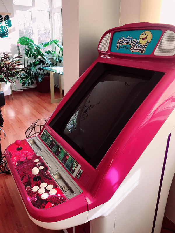

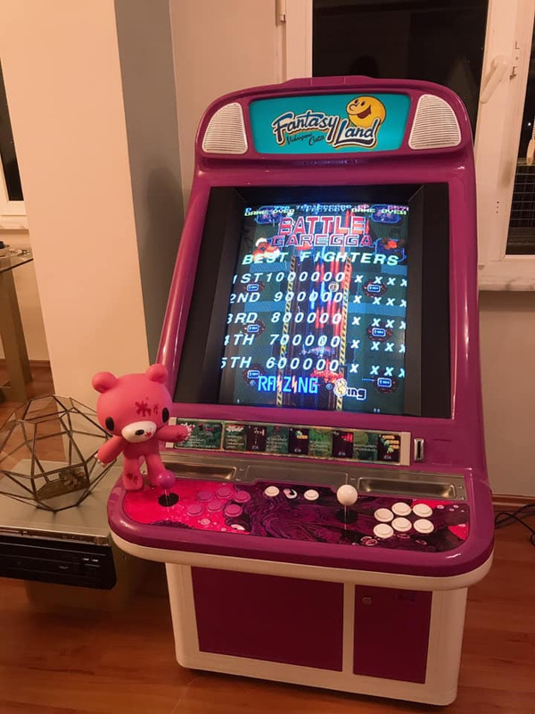

Ve son hali bu şekilde.
Aykutun salona yakıştı bu ürün gerçekten de

daha önce soracaktım da şimdi yazını okuyunca anladım, o küçük sanwa start butonlarını kontrol panele nasıl uydurdun diye
ben standart delikleri OBSF-30 lara göre büyütmüştüm de start butonları için delikleri küçültemeyeceğimi düşünüp onları da OBSF-30 yapmıştım...
paneli baştan yaptığını görünce şimdi anladım
küçük bir detay ama herzamanki titizliğini farketmedim değil
tekrardan tebrikler. çok temiz iş

Efenim teşekkür ederiz.
Aslında paneli olduğu gibi kullanacaktım ama ciddi anlamda hasar gördüğü için çok da uğraşmak istemedim açıkçası. E dedim madem demirci olduk bunu da baştan yapayım

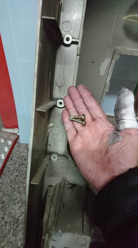

Bu tarz plastik kabinlerde ne yazık ki kullanıma bağlı sıkıntılar oluyor. Bağlantı yerlerinden bir süre sonra çatır çutur kırılıyor. Aşağıdaki resimlerde işaretleri yere bakın lütfen. Vidalar ile içerden metal parça ile desteklenmiş muhtemelen. Ben özellikle düzgün bir kabin aradım uzun zaman boyunca. Çünkü bazı hasarların geri dönüşü ne yazık ki yok. Kırmızı ile gösterdiğim yerlere dikkat edin.
90'ların başında Japon firmaları plastik kabin furyasını başlattılar. Sega Astro City ,Sega Blast City, Konami Windy I ve II vs. Plastik demek güzel görüntü demek ama ne yazık ki bir süre sonra plastik muhteviyatını kaybediyor ve zamanla ağırlık binen zayıf noktalardan patlıyor. Yurtdışında Astro City alan bir çok kişi ne yazık ki kontrol panellerinin destek noktalarının kırılmasından muzdarip durumdalar.  Sega firması Naomi universal kabin ile birlikte ana kasayı metal yaptı. Ama ; monitör bezel ve kontrol panelinin üst ve altı plastik olarak kaldı. Onlarda da sıkıntı çıkıyor. En sonunda doğru yolu bulan firmalar kabinleri direk herşeyi ile metal ürettiler. Ağırlık binmeyen görsel parçalarda plastik kullandılar.
Bakınız 2004 yılında Sega Universal Lindbergh Kabini full metal yapıldı. Meşhur Taito Vewlix de full metaldir.
OK Baby Candy Kabin olarak zaten klon bir kabin. Jaleco Pony Mark 4 kabininin birebir kopyası. Size tavsiyem alırken çok dikkat edin. Çok temiz bir kabin bulsanız dahi restorasyon yaparken sağı solu elinizde kalabilir.
