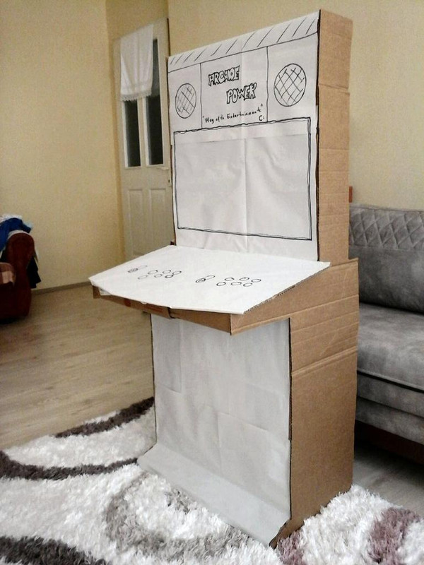

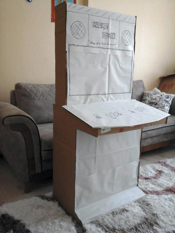

İlk düşündüğüm şekilden biraz değişikliğe gittim, altta demir ayak düşünmüştüm güzel görünmedi
Kartondan birebir boyutta ergonomiyi kontrol için bir kabin
yaptım.
İçime sindi, önünde sandalyede oturarak rahat ettim.

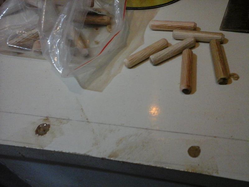

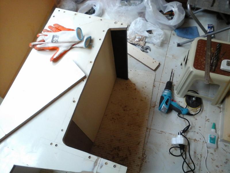

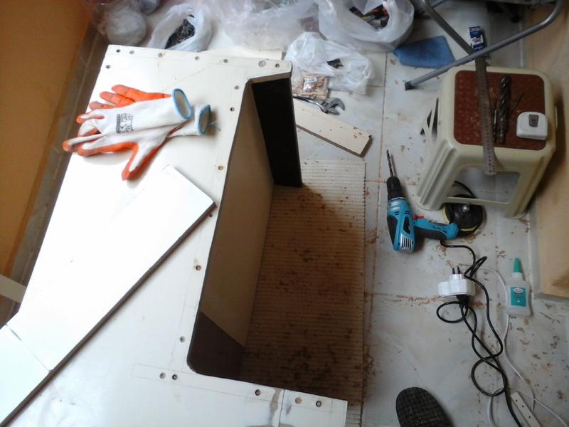

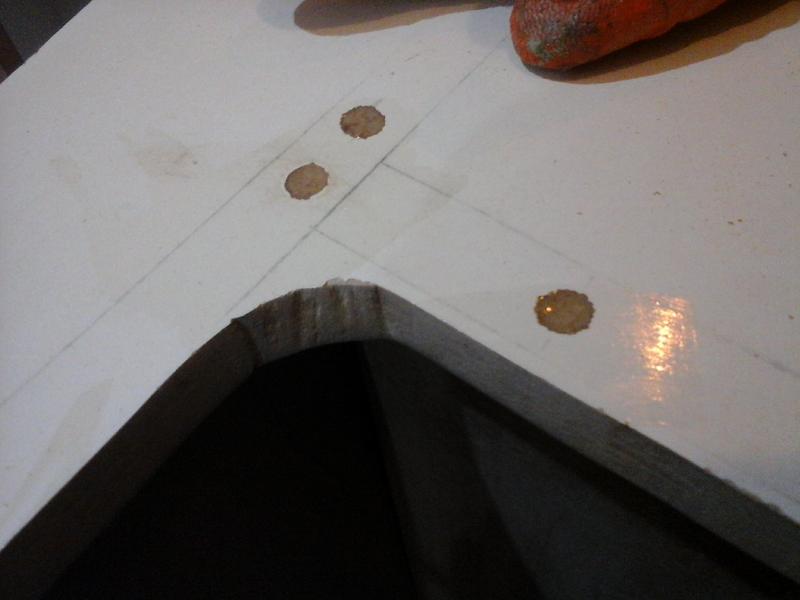

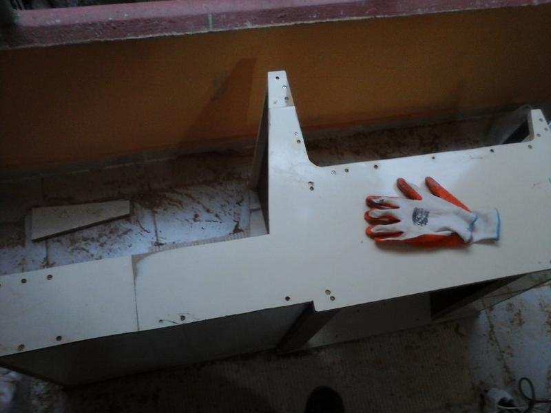

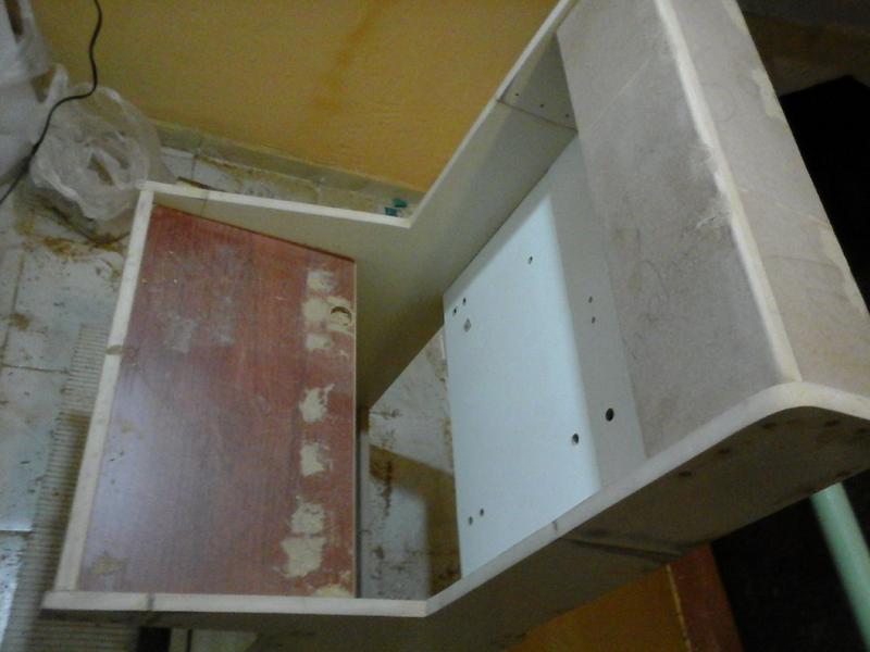

Çalışmalarımdan enstantaneler,

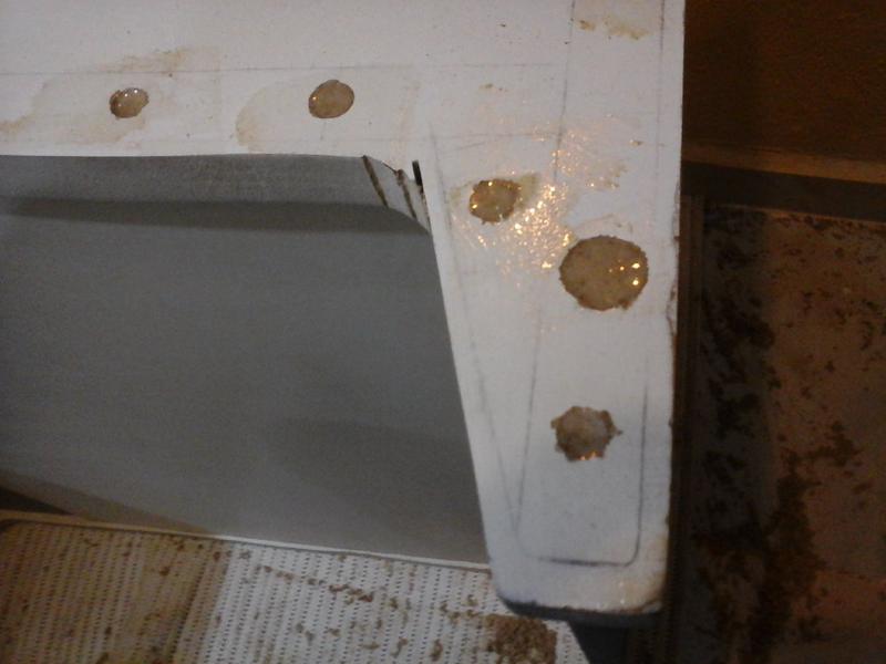

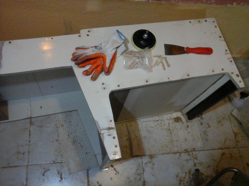

Malzeme olarak mdf kullanıyorum, genelde kabin imalatı yapanlar içerden köşebent çıta ile birleşim yapıyorlar.
Her yiğidin bir yoğurt yiyişi vardır, ben birleştirici olarak "kavela" denen ahşap parçalardan kullanıyorum.
Epoksi donana kadar çok nadir vida kullanıyorum.
4cm uzunluk 1 cm çap Kavela boyu kadar delik açıp içine çift komponent epoksi doldurup çakıyorum kavelayı.
Şu kabini balkondan aşağı atsam birleşim yerleri sağlam kalır mdf ortadan kırılır, O kadar iddaalıyım.
yaklaşık 200 kadar kavela kullandım.

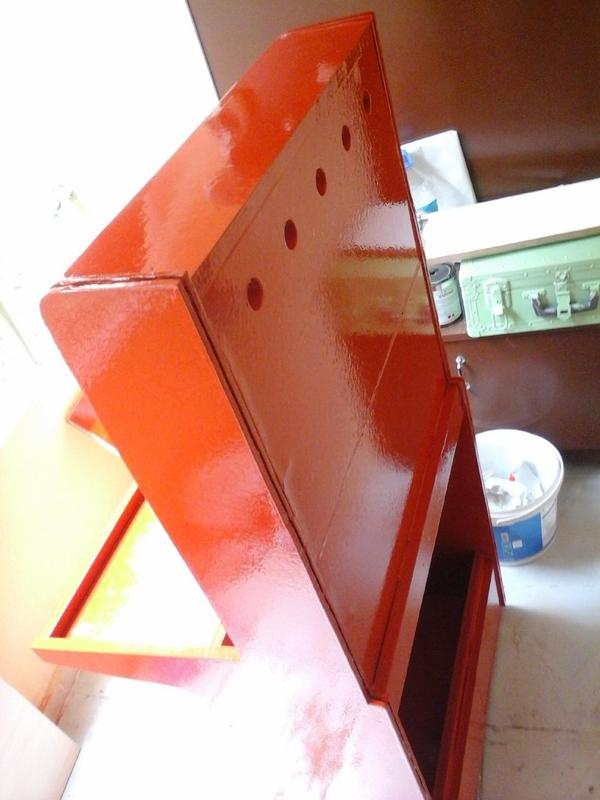

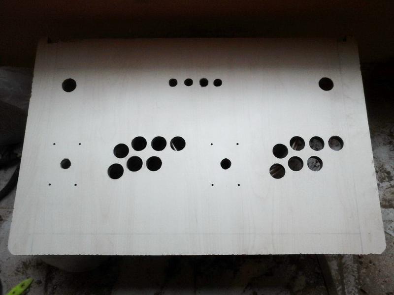

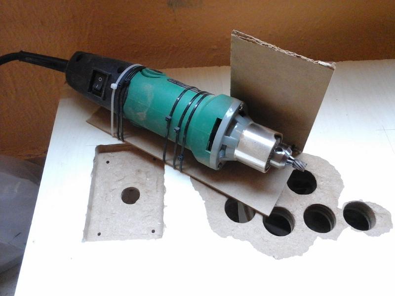

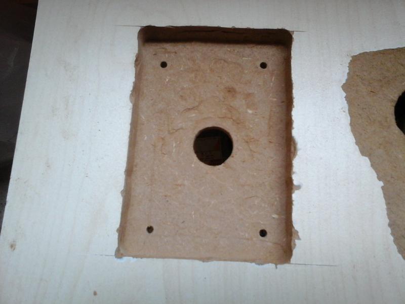

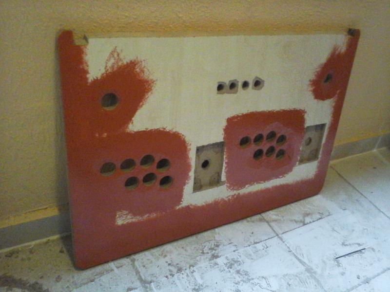

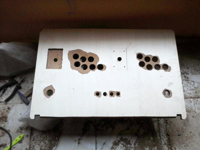

Kabin nerdeyse bitti sayılır, temizlik boyası yaptım, T-mould kanallarını açtım, renk önemli değil, üstüne zaten dış mekan yapışkanlı çıktı yapıştıracağım.
Joystikleri tablanın arkasından monte edeceğim, joystiğin boyu fazla kısalmasın diye 1 cm kadar tornaladım, El yapımı torna aparatım, işe yarıyor.
Panç ile delerken arka taraflar hep patladı, arka taraf çok önemli değil sıkıntı yok.
Mdf içinde bağlayıcı madde yok denecek kadar az olan bir malzeme.
Kabindeki köşe uç kenar gibi yerleri bolca japon yapıştırıcısı ile besliyorum.
Özellikle kenar kısımlarıda bolca boya ile besliyorum ki, kuruduğunda oldukça sert, darbeye dayanıklı dağılmayan bir yapıya dönüşüyor.
Ham mdf ortaya çıkan yerleri bolca japon yapıştıcısı ve boya ile besliyorum
Tabla hazır, üst kısmada fazladan küçük pano butonu koyacağım,
Fazla buton bulunsun lazım olur, bir göreve atarım.

Nisan 06, 2019, 22:01:18 ÖS »
Eline sağlık iyi gidiyor
Çukurları ahşap macunu ile doldurabilirsin
Yalnız joystickler fazla derinleştirmedin değil mi
malzeme çok inceldiyse kola biraz fazla yüklenirsen mdf kırılabilir ona dikkat et
genelde kontrol paneli masif ahşap ile yapmalarının sebebi dayanıklı olması için
HkRecai
Mesaj Sayısı: 900
Ynt: Ortanca boy Arcade kabin imalatı
Yanıtla #11 :
Nisan 06, 2019, 22:34:27 ÖS »
Teşekkürler,
Yaklaşık yarısını aldım, 1 cm falan kaldı, ham mdf ortaya çıkan yerlere 502 japon yapıştırıcı damlatıyorum,
böyle cos cos diye duman çıkıp emiyor içine nüfuz ediyor, donunca kemik gibi oluyor.
İşin başlangıcından bu yana yaklaşık 10 kutu 502 Japon, 3 kutu şırınga epoksi, 3 set aktivatörlü mdf yapıştırıcı harcadım.
Evladiyelik yapıyorum
