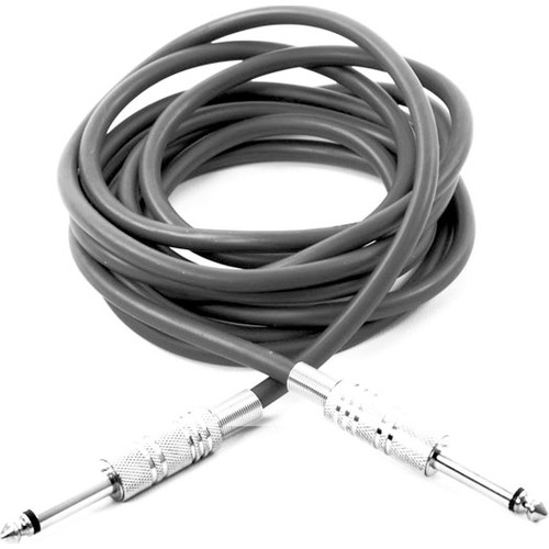

Ayrıca 6,35 jack'ların da çok kalitesizleri var. Örneğin şu resimdeki gibi jack'lar ucuzdur:
...ama daha lehimleme aşamasında bozulur, sonra söküp takarken ucu kopup VirusIndigon'un içerisinde kalıverir. Dikkat et.
Yardımcı olmak isterdim, ama Samsun'da yaşıyorum. Ama dediğim gibi zor bir iş değil, lehim makinen varsa, biraz google, biraz youtube, biraz deneme yanılma ile halledebilirsin diye düşünüyorum. Hadi başarılar.

Satıcının "en iyisi bu" diye sattığı 6.3 jackların bir tanesinin uç kısmı aynen @Alpyre'nin dediği gibi kopup cihazın içinde kaldı. Öyle birşey olabileceğini hiç düşünmemiştim. Çıkartana kadar akla karayı seçtim. Sonra da o "en iyi" jackların hepsini attım. Şu sıralar resimdeki metal olanlardan alıyorum. Onların da dişi olanında sıkıntı çıktı, temassızlık yapıyor, kapalı olduğu için müdahale de edilmiyor. Velhasıl bunların da iyisini araştırıp alman iyi olur.
