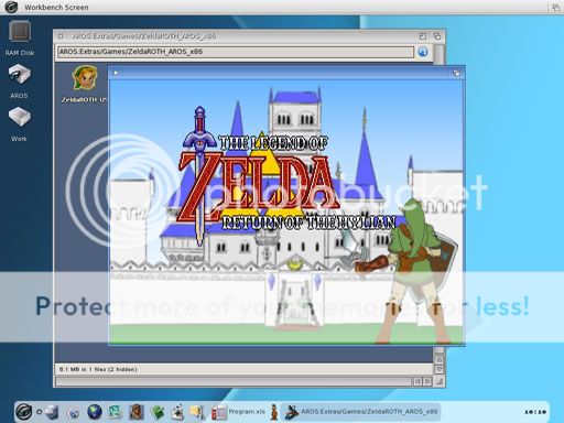

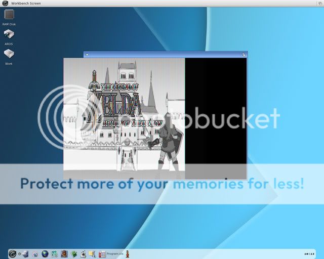

@kurzon: 1.2.1 güncellemesinden sonra SDL ile derlenmiş programlarda grafik sorunu başladı. Sende de var mı?
NOT: Extras'taki oyunlardan birin açıp deneyebilirsin, mesela ZeldaROTH'u...

grafik sorunu derken? dün akşam pushover ve opentyrian oynamıştım ama zelda'ları da akşam dener haber veririm.

alpyre, oyunlara baktım dün gece gayet normal çalışıyor? ne gibi bir sorun var sende?

« Yanıtla #58 : Nisan 13, 2010, 13:29:45 ÖS »
VESA 1024x782 24bit Ekran modunda ZeldaROTH
NVidia 1280x1024 24bit Ekran modunda ZeldaROTH
Sadece Zelda değil, tüm SDL programlar böyle bozuk görünüyor...
Alper

« Yanıtla #59 : Nisan 13, 2010, 14:18:47 ÖS »
senin problem nvidia'da ama. vesa bende de normal, nvidia deneme şansım yok maalesef.
