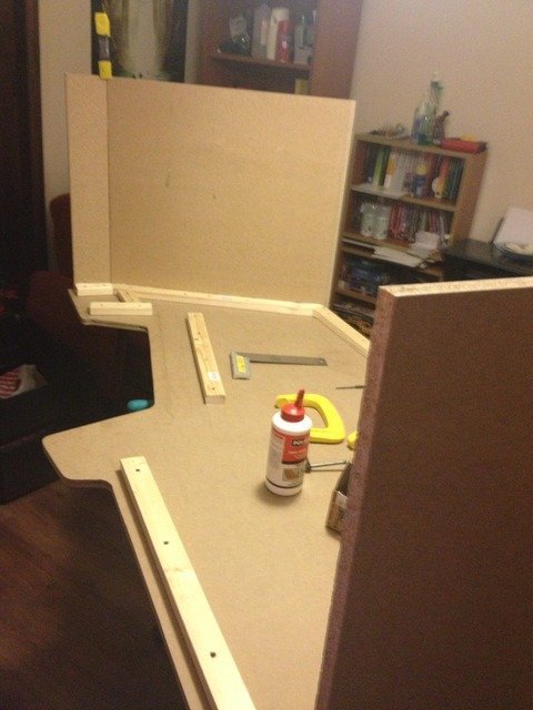

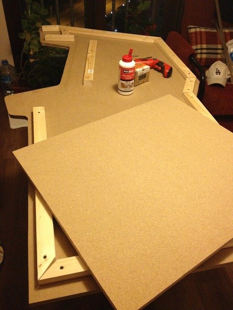

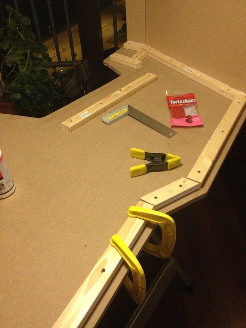

Eveeet, geldik işin en heyecanlı yerine. Kabini sonunda monte etmeye başlıyoruz.
Kabini bir bütün haline getirirken en alt ve en üst panellerden başlamamız en mantıklı yol olur çünkü diğer paneli yatırdığımızda ilk hizalamayı bu paneller ile yapacağız ve tüm kabinin dengesi bu hizalamaya bağlı. Diğer panellerin hepsini monte ettikten sonra kabinin yamuk olduğunu anlamak facia olurdu...

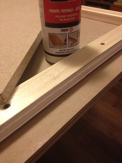

Neyse, önce yan panellerden birini masaya yatıralım. Sonra ilk olarak tabanı monte etmeye başlayacağız.

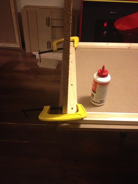

Önce paneli monte edeceğimiz çıtaya polidol sürüyoruz.

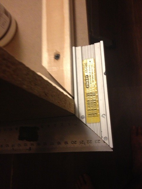

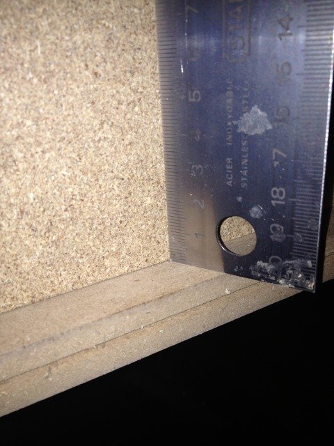

Sonra panelin doğru hizalandığını marangoz cetvelimizle kontrol ediyoruz.
Daha sonra paneli mengenelerle "hafifçe" yerine sabitliyoruz ki biz yerden şarjlı tornavidamızı alırken panel kafamız düşmesin.

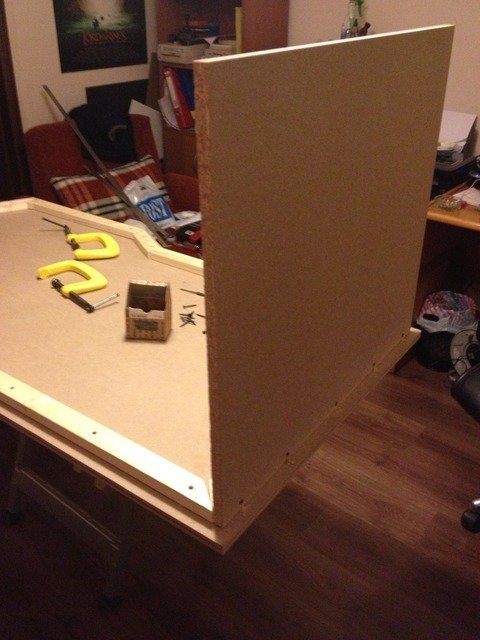

Sıra paneli vidalamaya geldi. Burası yabancı forumlarda ciddi fikir ayrılıkları yaratan yerlerden birisi. Efendim, bir grup panellerin içerden vidalanmasını savurnur diğer grup ise dışarıdan. Şimdi içerden vidalayanların savunduğu sebep paneller içerden vidalanırsa dışardan vida kafaları gözükmezmiş. İlk başta mantıklı gelse de bu yaklaşım aslında çok da anlamlı değil. Nedeni zaten bir dünya macun, astar, zımpara işimiz olacak. Bu vida kafaları zaten kapanacak (göstereceğim). Ben dışardan vidalayanlardanım anlayacağınız. Ayrıca dışardan vidalandığında bence panel daha sağlam oturur...
Kafa yorduğum detaya bak Kahkaha

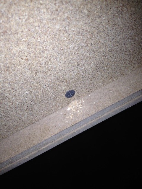

Neyse, bu dünyayı kurtaracak sohbetten sonra işimize devam edelim. Önce vidaları kabaca nereden yapacağımızı ölçüyoruz. Burada hesap şöyle; çıtamızın kalınlığı 24 mm civarında. Demekki paneli kabaca 12 mm hizasında vidalamak lazım.
Önce herzamanki gibi matkap ucumuzla kılavuz deliğimiz açıyoruz. Sonra ilk vidalamamızı yapıyoruz.

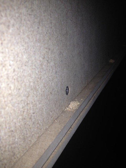

Burada bir püf noktamız daha var. Şarjlı tornavida belli bir yere kadar vidalamayı yapar sonra durur, gücü o kadardır. Püf noktamız ise şarjlı tornavidaya "bilek kuvvetiyle" bir destek atarak vidanın yaklaşık 0.5mm daha suntaya "gömülmesini" sağlamak.
Umarım ne demek istediğim resimlerden anlaşılıyordur. Bunu yapmamızın çeşitli amaçları var;
1) vidanın sağlamca yerine yerleşmesini sağlamak.
2) panellerin hafif yamukluğunu gidermek (evet ankara gibi kuru bir şehirde bile sunta, MDF gibi malzemeler zamanla havadaki nemden veya sıcaklıktan hafifçe yamulur)
3) macunla vida kafasını kapatmak daha kolay olur. bir de zımparaladıkmı pürüzsüz bir yüzey elde ederiz.
Sonunda ilk panelimizi monte ettik!
« Son Düzenleme: Ekim 25, 2017, 14:53:46 ÖS Gönderen: yavuzg » Logged
« Yanıtla #78 : Mayıs 05, 2013, 03:02:14 ÖÖ »
Aynı teknikle üst panelleri de monte ediyoruz.
Şimdi sıra geldi artık diğer yan paneli de bu yapının üstüne yerleştirmeye...
Bunu yapmadan önce altta kalan yan paneli masaya mengeneler ile sabitliyoruz ki diğer yan paneli yerleştirmeye çalışırken masa ve üzerindeki herşey gecenin köründe paldır küldür devrilmesin.

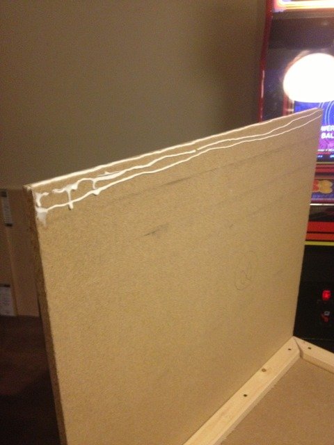

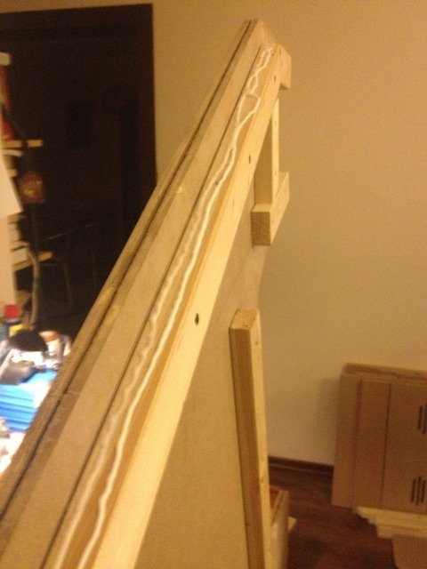

Diğer yan paneli tüm yapının üstüne koymadan önce panellerin temas edecek yanlarını tutkallıyoruz.
Ve çıtaları da...
« Son Düzenleme: Ekim 25, 2017, 14:54:06 ÖS Gönderen: yavuzg » Logged

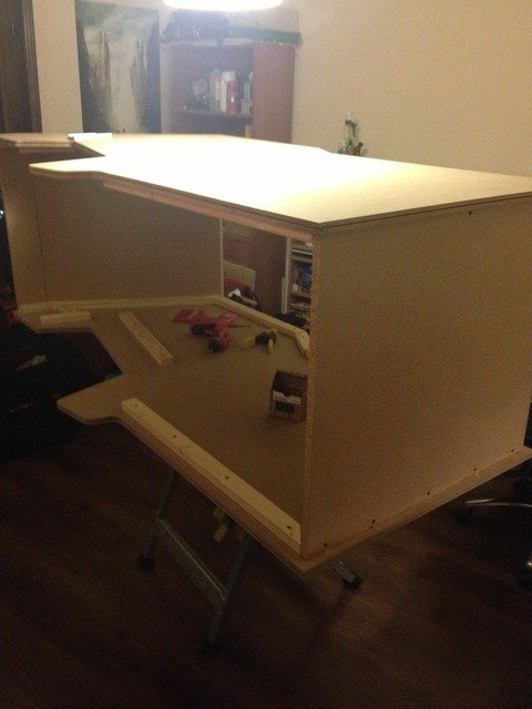

« Yanıtla #80 : Mayıs 05, 2013, 03:20:20 ÖÖ »

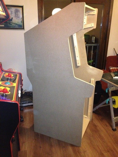

Buralar şıpır şıpr ter attığımız yerler.  Diğer yan paneli yapının üzerine ıkına sıkına kaldırıp koyuyoruz. Pek fazla dinlenecek zaman yok. Tutkal kurumadan hemen hizalamaları kontrol ediyoruz. Şükür çıtaları hizalamak için sarfettiğimiz emeğin meyvelerini yiyoruz ve pek de fazla uğraşmadan çok hafif oynatmalarla yan paneli hizalıyoruz. Lego gibi oturdu
Şimdi kabinin ön veya arka tarafından bir iki paneli de aynı şekilde monte ederek yapının daha sağlamlaşmasını sağlıyoruz. Bu aşamada aşırıya kaçıp tüm panelleri monte etmemek lazım. Neden mi? Güllük gülistanlık tüm panelleri monte edince o 100 kiloluk kabini o masadan indirmeyi deneyin isterseniz
Kabin daha fazla ağırlaşmadan masadan indiriyoruz ve tatlı yorgunluğumuzu atarken ortaya çıkan şeyi seyre dalıyoruz.
İşte bunca emek uğraş sonunda odamızda vücut buldu. Gerçek anlamda ilk defa kabinin boyunu, hacmini görüyoruz artık. Biraz hayal gücümüzü kullanarak Metal Slug, Samurai Showdown, KOF oynayacağımız günleri hayal ederek geceyi kapatıyoruz. Tabii şarjlı tornavidayı fişe takmayı unutmuyoruz
Anaa, odada bir Neo-Geo kabin mi var yoksa? Kahkaha
