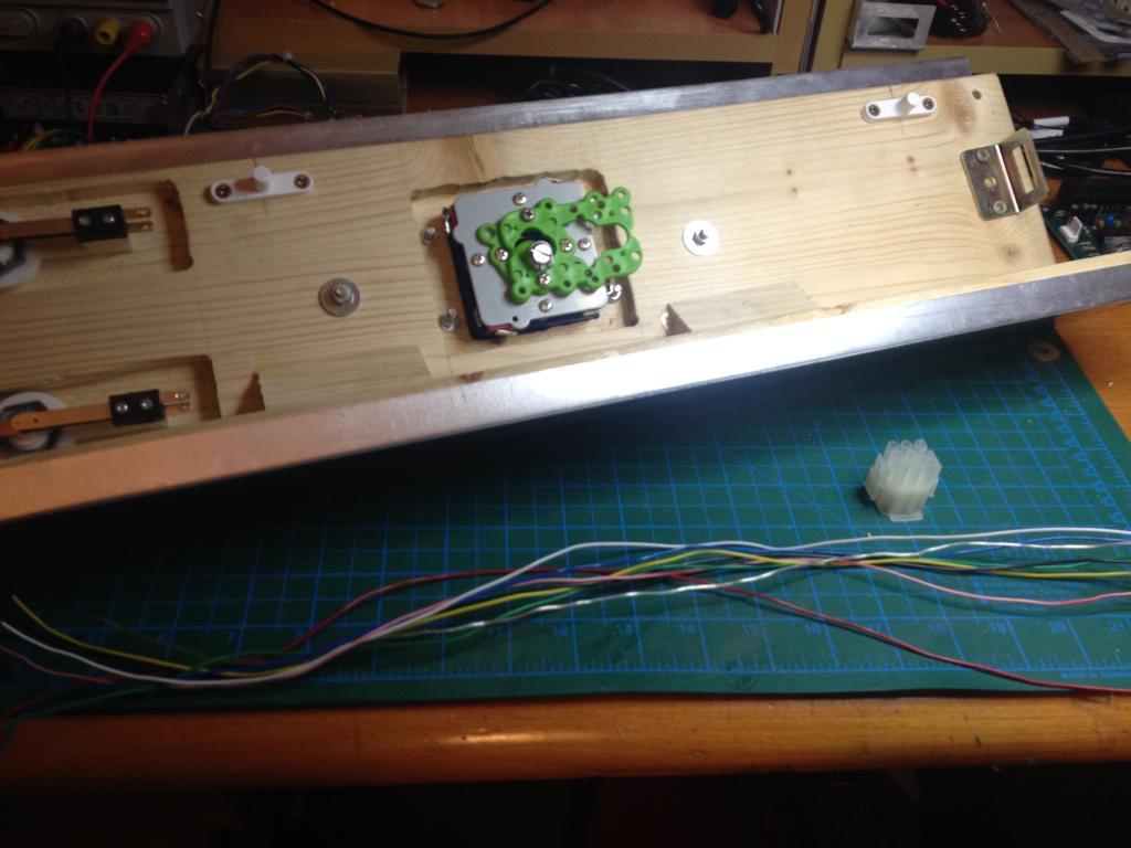

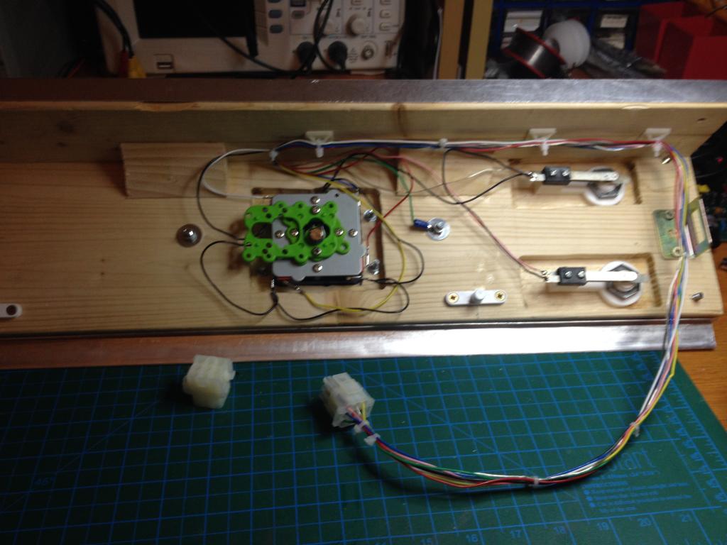

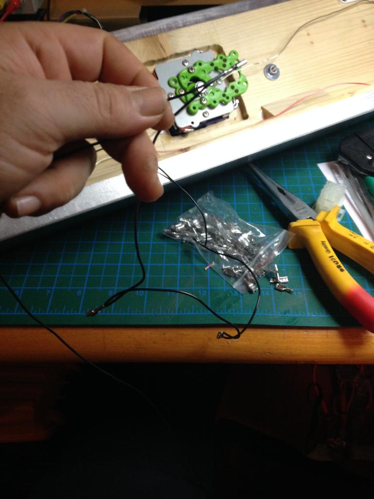

Kalan işlere devam; Kontrol panelin kablolanması.
Bu kabinin kontrol paneli kabinden tamamen sökülüp ayrılacak şekilde tasarlandığı için orijinal kontrol panle kablolaması da bir soketle sonlanmış. Ben de benim kontrol panelin kablolamasını bu şekilde yapacağım.
Kabloları kesip (1mt civarında) soketimizi hazırlayıp kontrol panelimizi masaya yatırıyoruz
Tüm kontroller için ortak GND hattı hazırlıyorum. Bu iş normalde kontrollerin fazla sayıda olduğu iki kişilik bir JAMMA veya MAME kabinin kontrol paneli için aşırı zaman alıcı ve sıkıcı bir iş olmasına rağmen bu kontrol panelde işim 5 dk'da bitiyor
Ve kontrol panel hazır ...

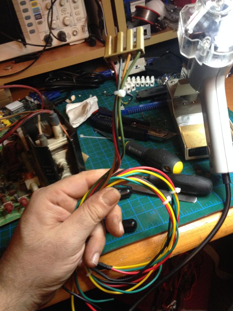

Şimdi sıra kabinin ana JAMMA kablolarını hazırlamaya geldi. JAMMA diyorum çünkü eğer standart Pacman kablolaması yapsam bu kabine sadece pacman kartlarını takabilirim. Her ne kadar kabin bir "pacman" kabini olsa da, gelecekte bu kabini başka klasik kartları da  gerek bir JAMMA switch ile gerekse de sök/tak şeklinde  takarak farklı değerlendirmek isteyebilirim.
Neyse bu konuya daha sonra değiniriz, şimdi lafı uzatmayayım ve kabloları yapmaya koyulayım

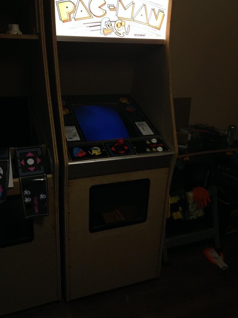

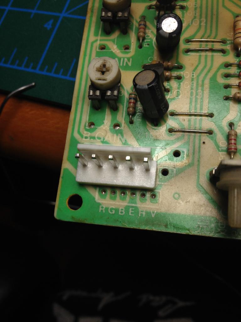

Sıradan kalan işlere devam ettim bu akşam. JAMMA kablosu hazırlayacaktım ancak sonra düşündüm bunu hazırlamadan önce monitörü ayağa kaldırmak daha mantıklı olacak çünkü şaseyi yerleştireceğim yer hem JAMMA kablosunun uzunluğunu hem de video kablosunun ve soketinin tipini etkileyecek

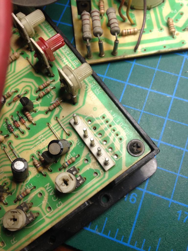

Bu plan değişikliği ile yolcunet'den temin ettiğim şaseyi kutudan çıkartıp masaya yatırdım. Önce elimde bulunmayan türde video soketine sahip şaseyi modifiye etmem gerekti.
Şasede değişik türde soket takılacak yerler vardı ve elimde bu alternatif soketlerden mevcuttu. Önce işe eski klasik soketi sökerek başladım. Sonra hemen yanındaki hazır yere elimdeki başka tür bir soketi lehimledim.

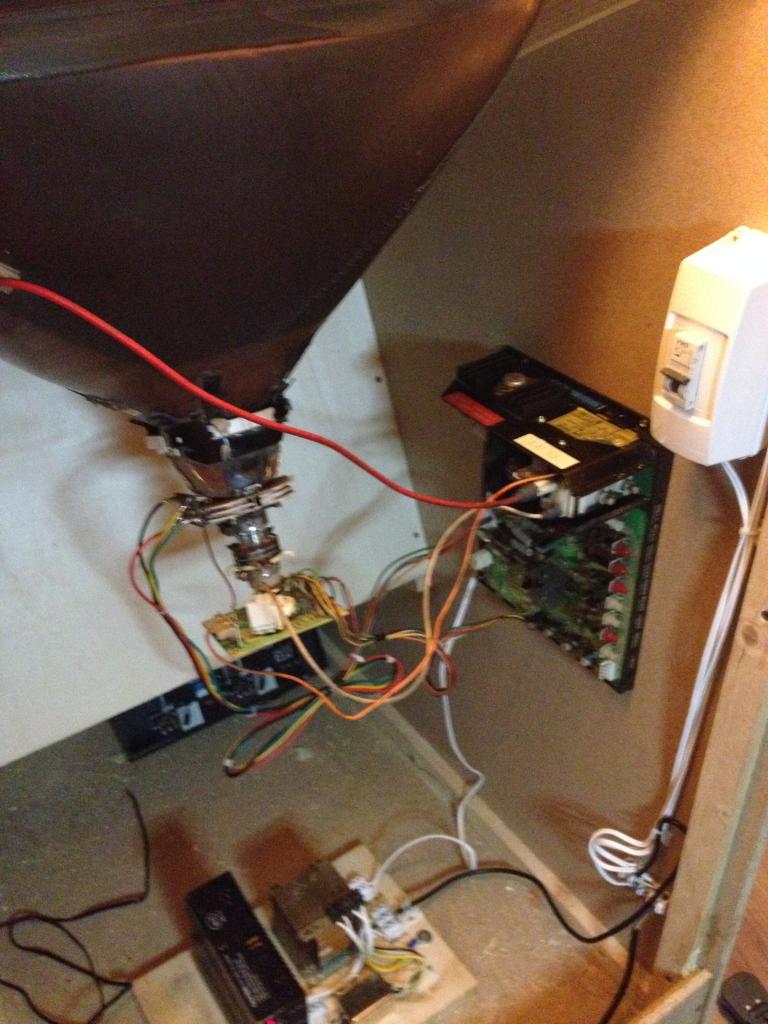

Daha sonra tüpe giden kısa bir kablo vardı, onu modifiye edip uzattım...
Ve son olarak şaseyi yine orijinal tasarıma yakın bir şekilde kabinin sağ duvarına sabitledim.
Tüm kablolar rahatça tüpe yetişiyor ve birbirlerinden de yeterince uzak. Örneğin flyback'den gelen anode kablosunun tüpün şase kablosuna yakın olmaması lazım yoksa cızır cızır sesler çıkar ve elektrik atlaması olur.
Herşey tamam yerli yerinde gibi. Yolcunet'in tembihlediği kontrolleri de yaptım. Verelim bakalım power'ı

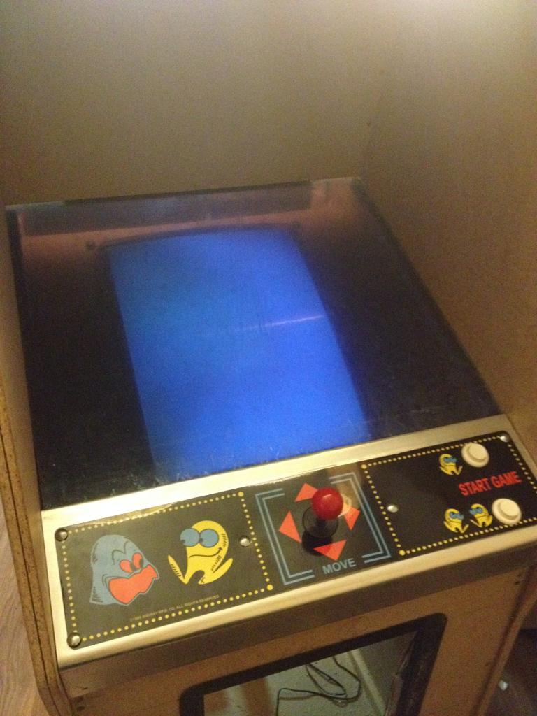

Evet en azından sabit de olsa bir görüntü geldi. Biraz degauss ihtiyacımız var, yer yer yeşillikler mevcut monitörde ancak bu doğal. Bu arada bu yeşermenin kabinin hoparlörünün mıktasından da kaynaklanıyor olabileceği aklıma gelmiyor da değil. Neyse bakacağız bunlara sonra...

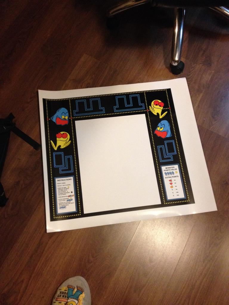

« Yanıtla #276 : Ocak 22, 2015, 04:00:23 ÖÖ »

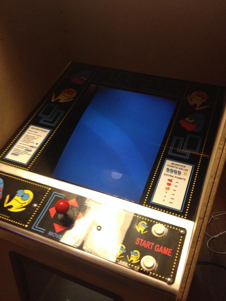

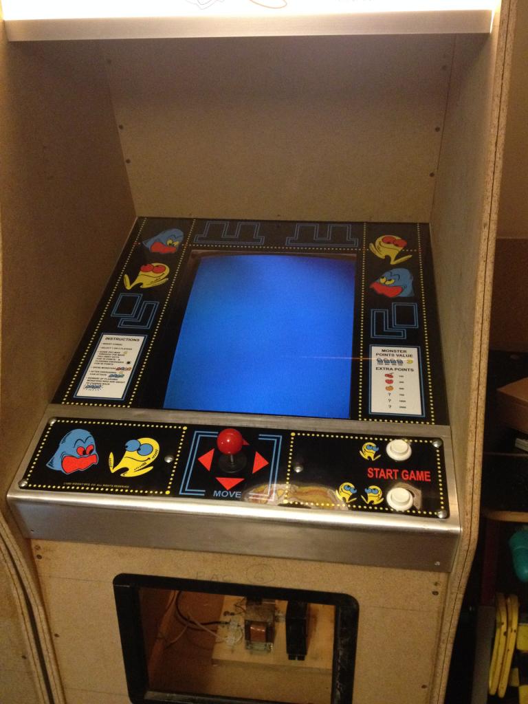

Monitör bezel süslemesini prova edip şu isli plexy'nin ne kadar geçirgen olduğunu anlamak istiyorum artık
Bezel baskısını kırptıktan ve iki kat plexygalss'ın koruyucu naylonlarını söktükten sonra gayet net bir görüntü alabildiğimi anladım. süper!
Yanlız tek bir sorun tespit ettim. O da tasarımdan istemediğim halde mecburen sapmış olmamın bir geri dönüşü (ne demiştim... o kozalalaklar durumu kısaca)
Sorun şu ki orijinal pacman kabininde 19" arcade monitör kullanılıyor. Bu monitör ise sanırım 20" veya 21" (55 Ekran). Dolayısıyla tasarıma göre ekranın alt kenarının kontrol panel hizasından olan uzaklığını hesaplayıp biraz daha az tutmam gerekiyordu. Bu detayı atladığım için ekranın uzak kenarı bezel süslemesinin çerçevesinin altına kadar taşmış durumda...
Çözüm? Monitöru tutan sunta çerçevenin alt kenarını biraz traşlamak. Ama elbetteki şimdi gece gece değil  Kahkaha
Yine de genel görünüm olarak memnun kaldım diyebilirim, sona küçük bir adım daha yaklaştım  Kahkaha
« Son Düzenleme: Ekim 25, 2017, 15:51:00 ÖS Gönderen: yavuzg » Logged
Fotoğraflarda ilgili kısımlar (doğal olarak) karanlık çıktığı için tam anlayamadım. Burada sadece süsleri yerleştirdik değil mi? Bezelin kendisi henüz monte edilmedi. Yoksa edildi mi?
« Son Düzenleme: Ocak 22, 2015, 19:55:52 ÖS Gönderen: barone » Logged
« Yanıtla #280 : Ocak 23, 2015, 09:24:56 ÖÖ »
Bezel bundan ibaret (2 kat plexyglas ve arasında kağıt baskı). Bunların dışında monitör tüpünün etrafında bir çerçeve olmayacak. Orijinal kabinde bu alanda da plastik bir çerçeve var ama ben bu detayı yapmaya gerek görmedim zira isli plexyglassdan monitörün çevresi (plexyglassların arkasında kalan alan) görünmüyor zaten.
Bezelin, yani çerçevenin olup olmadığını anlayamamam normalmiş o halde.   Özellikle jeton kapısı kapanıp kabinin içine ışık girişi tamamen kesildikten sonra daha da etkili olacaktır.
