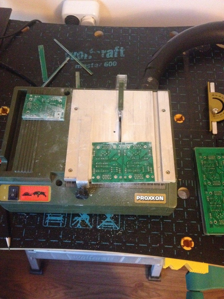

Yavuz abi merhaba, malzemelerim geldi. Postada bekliyormuş kendim gidip teslim aldım. Birkaç eksik malzemem daha var onları tamamlamak istiyorum. Sormak istediğim pc'lerin delikleri ve kesimi için http://www.e-hirdavat.com/Proxxon-Matkap-Taslama-FBS240E-220-Volt-28472,PR-27107.html ve http://www.e-hirdavat.com/Proxxon-Mikromat-Matkap-Standi-MB-140S-28606,PR-27182.html ikilisini almayı düşünüyorum. Sizce sorun yaşar mıyım? Alacağım matkap taşlama ile birlikte birde pcb kesimi için nasıl bir kesici disk ucu kullanırsam düzgün kesim yapabilirim?
« Yanıtla #158 : Mart 15, 2015, 20:08:09 ÖS »
Matkap standının kesinlikle faydası olur. İş hacmine bağlı olarak PCB matkabı almayı da düşünebilirsin. Bir örneği linkte var. http://www.robotistan.com/Mini-Drill-12V-DC-PCB-Matkabi-Mini-El-Matkabi,PR-1152.html
Taşlama ise bence bu iş için fazla lüks. Pertinaksı ütüyle ısıttıktan sonra makasla kağıt keser gibi kesilebiliyor. Başka işlerde de lazım olacaksa alınabilir. Bu değil ama Dremel, benim en sevdiğim el aleti. Matkaptan daha çok işim düşüyor.
« Yanıtla #159 : Mart 16, 2015, 00:22:01 ÖÖ »
O kombinasyon PCB delmek için "hassasiyet" arıyorsan sorun çıkartır. Özellikle çift taraflı PCB yapacaksan ve deliğin öteki tarafından hassas bir hizalamayla geçmesini istiyorsan ve delik çapı senin için önemliyse benim tercihim (ve kullandığım) kombinasyon bu;
Matkap ve matkap aparatı senaryolarında motorun salınmasından ötürü PCB deliği istediğinden geniş açılır hep. Bu benim kullandığım mini sütun matkap kayış mekanizması ile çalıştığından salınım ve deliğin genişlemesi gibi sorunlar yaşamıyorum. Örneğin 0.8 mm'lik karbit uç kullanıyorsam PCB'de açılan deliğin çapı tam olarak 0.8mm oluyor.
AYrıca ben PCB kesmek için bunu kullanıyorum;
Adetli PCB üretiminde çok düzgün ve pratik sonuçlar almak istiyorsan tavsiye ederim. Ayrıca el matkabına takılan disk senaryosunda diskin matkaba olan 90 derecelik açısından ötürü düzgün kesim yapamama gibi sorunlar yaşarsın. Üstelik "elinde" yaptığın kesimlerde bir müddet sonra dikkatin dağılır ve mutlaka ters bir hareket yapıp 70 küsür lira ödeyip aldığın elmas diski de kırarsın
PCB keserken dişleri olan disk değil elmas uçlu disk kullanmalısın (PCB malzemesi fiberglass'dır. Fiberglass = cam. Dolayısıyla elmas uç dışında kullanacağın herhangi bir disk 1 PCB kestikten sonra körlenir). Alet ile birlikte gelen diski sök ve bir kenara koy. Onunla balsa falan gibi yumuşak tahtalardan başka bir şey kesilmez.
Elbetteki bunlar benim tercihlerim. Farklı bütçeler farklı senaryolar için senin tercih ettiklerin gibi farklı ürün kombinasyonları da yapılabilir.
