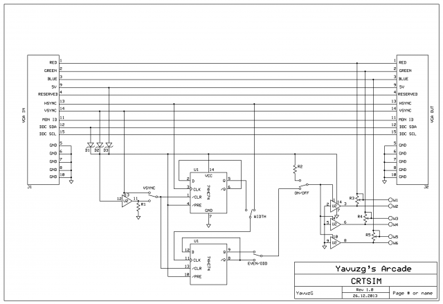

Bu küçük alet sadece PAL/NTSC değil tüm VGA sinyallerinde basit bir çalışma mantığı var;
1) VSync sinyalini yakalıyoruz ve 74HC74 flip-flop katmanıyla satırları "sayıyıyoruz".
2) Her satırda bir (veya her iki satırda iki defa - kalınlık ayarı) 74HC125 katmanıyla (buffer line driver) RGB sinyallerini kapatıyoruz (pot'lar sayesinde tam 0 yapmayabiliyoruz - tonunu ayarlayabiliyoruz).
o kadar!
Yani temelde PAL blending'i scanline'ları açıp kapayarak ve pot'larla çizginin tonunu ayarlayarak tüm VGA çözünürlükleri için yapmış oluyoruz...

Çok güzel olmuş... Scanline'ların kalınlığının ayarlanması çok iyi fikir... Bu her eve lazım bir ürün olmuş... VGA'mi girmek gerekecek buna? Atıyorum, composite giriş'i bu şekilde scanline yapmak mümkün olacak mı? Mesela N64 oyunu ya da SNES oyununu scanline yapabilirmiyiz (görünen yapamayızda ) ?
Bu haliyle konsollarda özellikle composite çıkışta çalışabilmesi mümkün değil. Ancak RGB+CSync çıkış olan bir konsolda araya bir sync ayırıcı katmanı (örn. LM1881) koyularak kullanılabilir diye düşünüyorum (belki v2.0 )
Composite video'yu ise sanırım önce sync sinyallerine ayrıştırıp işlemden geçirip sonra tekrar birleştirmek gerekecektir ki devre biraz karmaşık olacaktır o zaman Kahkaha konsolu direk encoder seviyesinden önce hacklemek daha ucuz olabilir. Ama bakmak lazım...

Çizgi kalınlığı için pot göremedim. Bir kalınlık ayarı 3 renk ayarı toplam 4 pot olması gerekmiyor mu?
« Yanıtla #22 : Mart 10, 2014, 14:12:57 ÖS »
çizgi kalınlığı için switch var. Tek çizgi/iki çizgi. o kadar

mesela PC'nin çözünürlüğü 1024 x 768 ise sadece tek scanline'ı kapatırsan efekt neredeyse fark edilemez oluyor. Bu yüzden kalın çizgiye ayarlıyorsun aleti ki sanki 640 x 480 çözünürlükte tek çizgi etkisini yakalıyorsun...

şimdi bazılarınızın "e bunu zaten emulasyon ayarlarında yapabiliyoruz ki, ne gerek var" dediğinizi duyar gibiyim...
Böyle bir zamazingo arcade forumlarında neden popüler, sebepleri şu şekilde sıralanabilir;
1) Herkes (özellikle MAME) ayarlarını değiştirmeyi bilmiyor/uğraşmak istemiyor
2) PC/ekran kartı yeterince güçlü değilse "soft" efektler PC/ekran kartını az da olsa yorabiliyor ve "frame skip" sorunu yaşanabiliyor
3) Sadece PC değil, VGA çıkışına sahip herhangi bir cihazda kullanılabilmesi (örn. xxx-in-1 türü arcade cihazların, supergun'ların ve ArcadeVGA=>VGA çeviricilerin VGA çıkışlarına bağlanarak)
Sanırım bu son seçenek genelde bu tür aparatların neden talep gördüğüne en iyi örnek.
Bu arada devre şeması RetroVGA sitesinde yok (var aslında ama parça parça, çözmesi zor) ben biraz "reverse engineering" yaparak çıkarttım.
Devre şeması da bu;
« Son Düzenleme: Ekim 26, 2017, 10:47:31 ÖÖ Gönderen: yavuzg » Logged
