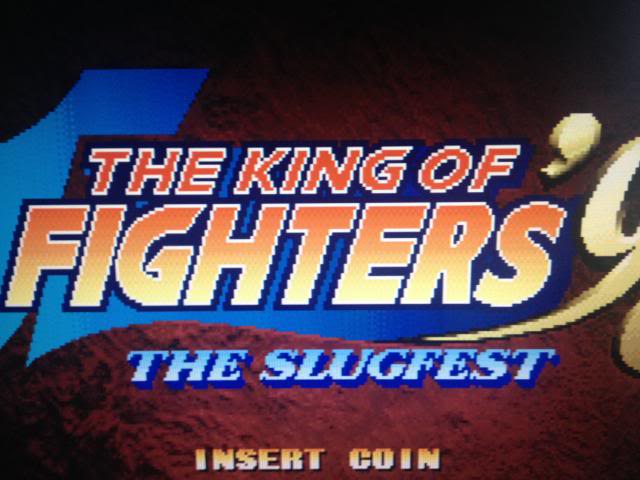

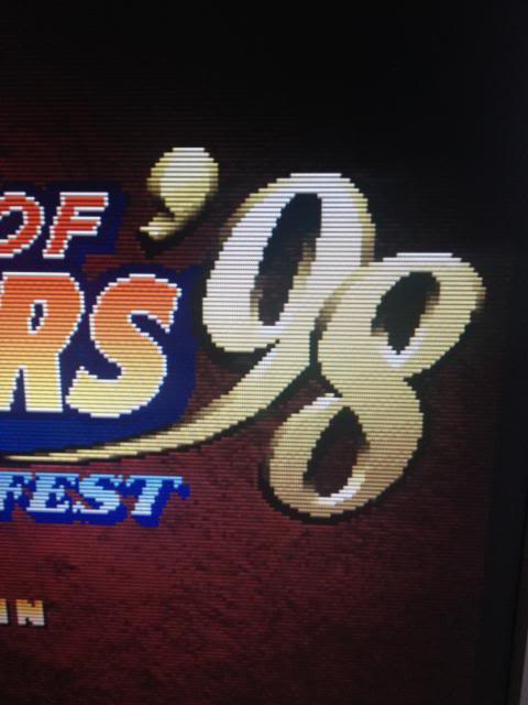

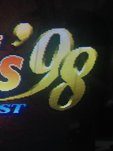

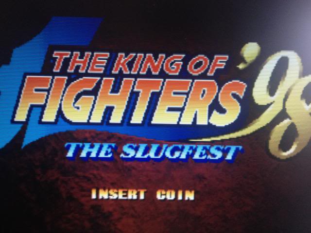

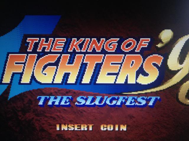

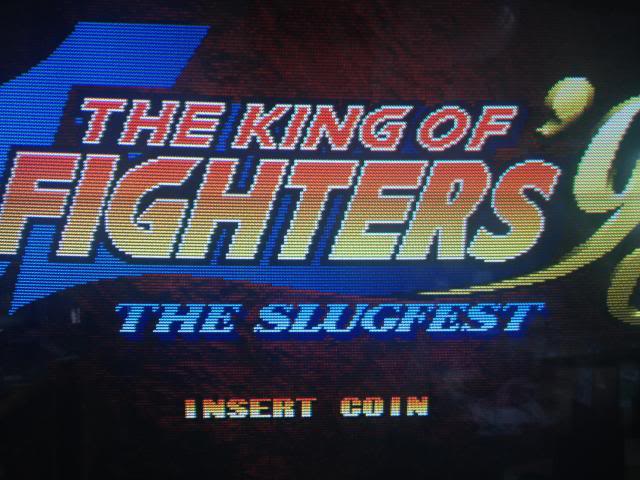

Bu arada, Cengiz'in arızalı MVS'ini tamir ettikten sonra dur bakalım dedim. Gerçek bir MVS'in 25" CRT ekrandaki görüntüsüyle bir kıyaslayayım CRTSIM'i dedim.
hazır kabin açıkken, MVS'i pin 8'den "pause" ettim. Bu sayede titremeyen net fotoğraflar çekebilecektim.
Bu ekran görüntüleri MVS & CRT ekrana ait:
Evet, resimler net ve gerçek "scanline" lar bunlar ...

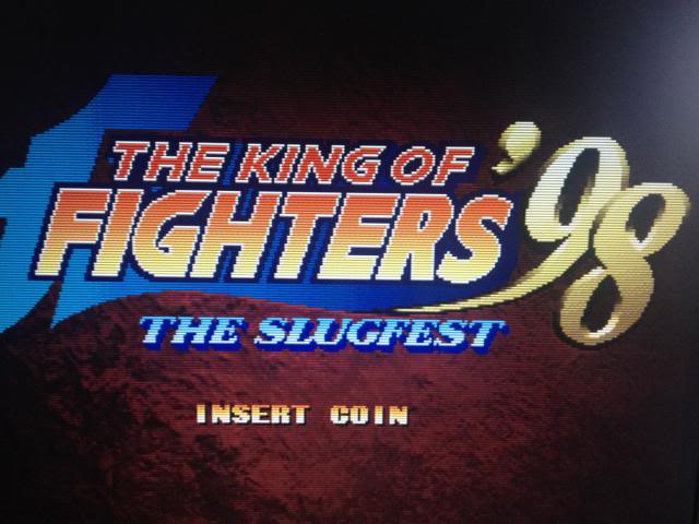

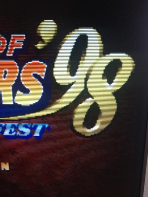

Peki CRTSIM takılmış bir PC'deki ekran görüntülerine yine aynı noktada MAME'i pause ederek bakalım...
Hmm hiç fena değil. Ama default MAME ayarları ekran görüntüsünü "stretch" yani ekrana sığdırmak amacıyla "esnettiği" için hafif bir bulanıklık var. Yine de iyi...

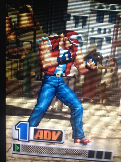

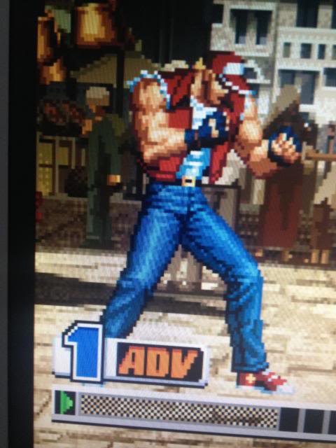

Peki acaba MAME ayarlarında hafif bir oynama yaparak "stretch" i kaldırsam nasıl olur dedim...
Bunun için mame.ini deki "WINDOWS VIDEO OPTIONS" kısmındaki video ayarını
video ddraw
şeklinde değiştirip
"DIRECT-DRAW SPECIFIC OPTIONS" kısmındaki hwstretch ayarını
hwstretch 0
şeklinde değiştiriyorum.
Sonuçları alıyoruz:
farkı gördünüz mü? Bulanıklık kalktı...
Bu ayarlarla CRTSIM'i OFF yapıyorum.
ve ON yapıyorum
Ben özellikle bu son ayarlardan sonra gerçek MVS CRT ekranı mı daha net yoksa dandik LCD ekran mı kararsız kaldım...
