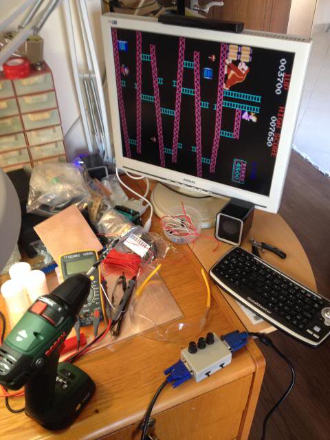

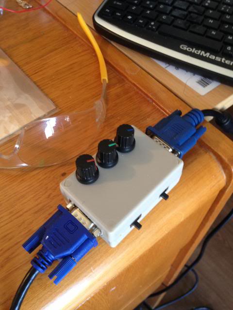

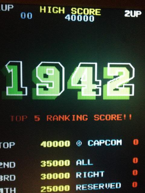

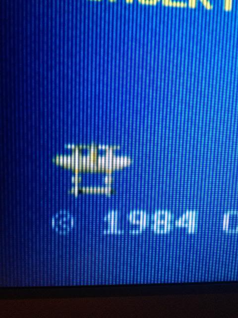

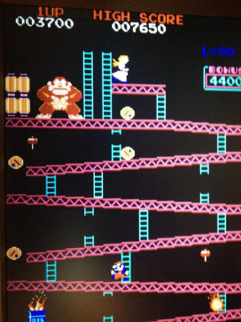

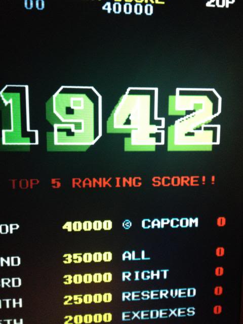

« Yanıtla #42 : Mart 15, 2014, 22:44:55 ÖS »
Evet, prototip üzerinde çalışmalarımı tamamladım... seri üretime az kaldı!
Prototip için kullanacağım kutu üzerinde deliklerin açılması işi ile ilgilendim bugün.
Yavaş yavaş ortaya derli toplu bir şeyler çıkmaya başladı...
Bir iki de deneme yaptım masaüstü MAME sistemimde, kutularken bir yerlerini koparttımmı diye kontrol etmek amacıyla, sonra kendimi kaptırmışım bir iki el de oyun oynayayım dedim

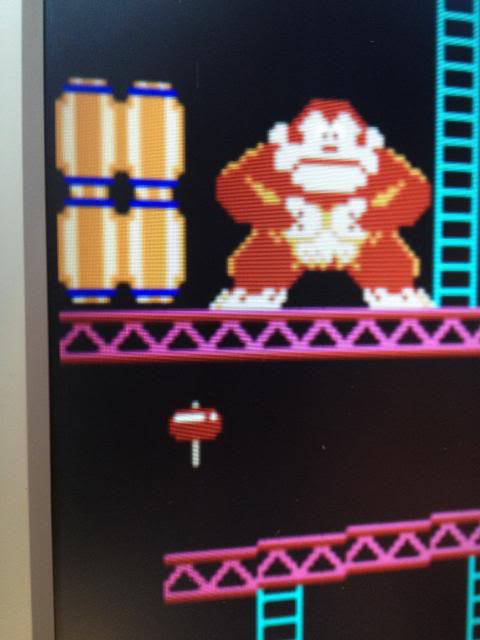

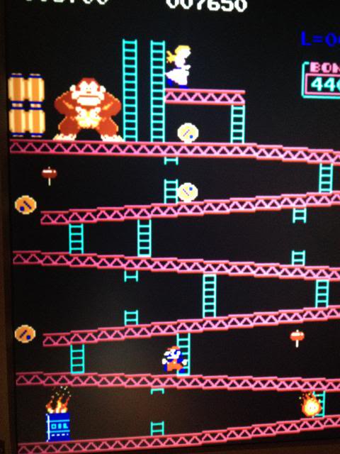

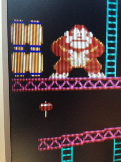

Donkey Kong:
Öncesi:
Sonrası:
1942:
Öncesi:
Sonrası:

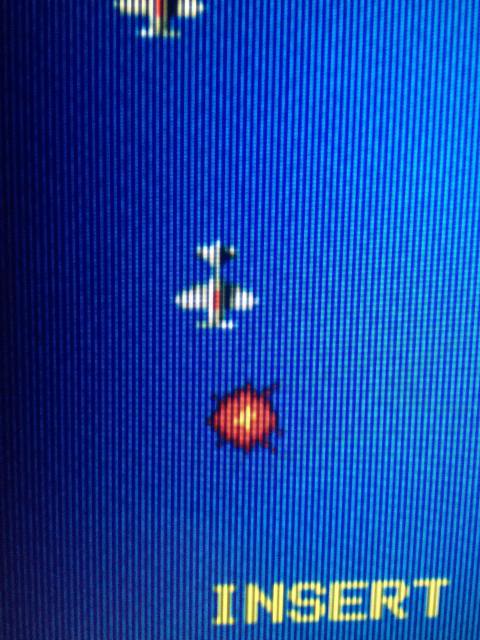

Ve biraz da yakın çekim sprite görüntüleri...

Gender Changer kullanarak kablo olmadan SCARTCADE ile tek parça gibi kullanabilir miyiz? Kutu yerleşiminde konnektörlerin yeri müsait mi?
« Yanıtla #44 : Mart 15, 2014, 23:08:32 ÖS »
Görüntüler çok güzel.
müsait
şu küçük erkek-erkek VGA zamazingolarından kullanılabilir sanırım. ya da standart ucuz bir VGA kablo da kullanabilirsin. Nasılsa artık 5V sorunumuz yok
