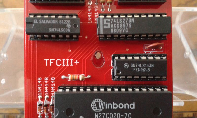

Sağolasın i_r_on. Kırmızı renk solder mask güzel görünüyor gerçekten, şeffaf kırmızı kutu içine koyunca da uyumlu olacak. Biraz da Özay'ın kırmızı TapuinoMini'sinde görünce kıskanmışlığım vardı =)

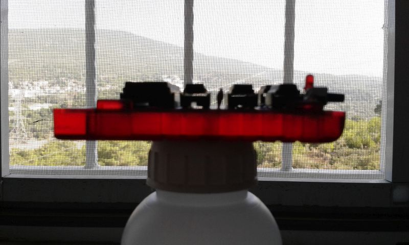

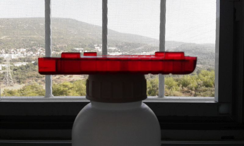

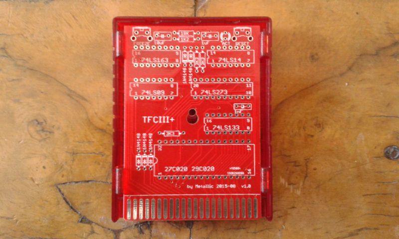

Simon, fc3+'nin icomp kutulaması şu şekilde:
Pcb'yi kutunun alt kısmına, üstteki icomp deliğine göre hizalayarak takıyorum.

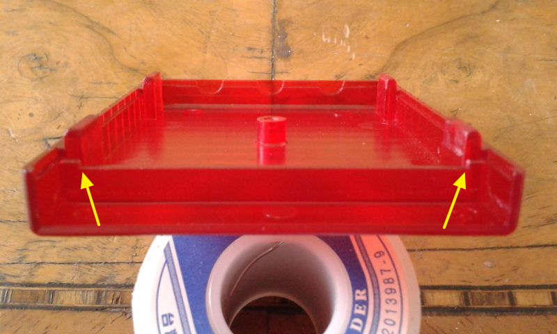

Taktıktan sonra yan taraftan bakınca maalesef pcb'nin paralel durmadığını görüyorum (sağ taraf aşağıda kalıyor).

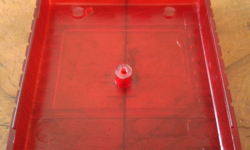

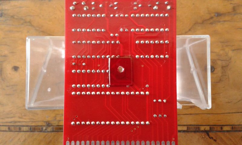

Bunun nedeni pcb'nin dayandığı alt kenarın yanlarındaki tırnaklar. Pcb'nin genişliği 57.98mm, kutunun alt kısmına takarken sıkı bir geçme oluyor ve bu tırnaklar pcb'yi biraz yukarıda tutuyor.
Tırnakları alırsan pcb alt kenara dayanır hale gelir, ama bence yandan bakınca yine tam paralel olarak durmaz. Bir de bendeki yerli ve yabancı kartuşlara bakarak kıyasladığım zaman, pcb zaten biraz aşağıda duruyor, tırnakları alırsam daha da aşağıya inecek. Bu nedenle tırnakları almadan paralelliği sağlamak için pcb'nin alt tarafına, icomp deliğini ortalayacak şekilde ince plastik bir parça yapıştırdım. Bu parçanın kalınlığı önemli. Şeffaf olmasına da dikkat ederek çeşitli malzemeleri denedikten sonra en son kaset kapaklarından birinde aradığımı buldum. Parçayı kesip japon yapıştırıcısı ile yapıştırdıktan sonra parçayı kırmızı renk sabit kalem ile boyadım.
Pcb'nin üst tarafından bakarak, küçük bir hobi matkabıyla icomp deliğine uygun olarak yapıştırdığım parçayı deldim (not: burada işçilik biraz kötü. İlk denemelerim, bir sürü yap boz yapıyorum ondan. Neyse ki bu kartuş bende kalacak olan =). Simon, bir dahaki sefere pcb'lere sadece icomp deliğini koyalım, C= deliğine gerek yok. Evvelsi gün ebay'e baktığımda commodore_seller satıcısı hala boş C= stili kutu satmıyordu, kutuları sadece kendi sattığı Easyflash'lerde kullanıyor anlaşılan. Başka bir yerden de C= stili kutu temin edemediğimiz için sadece icomp deliğinin olması yeterli.

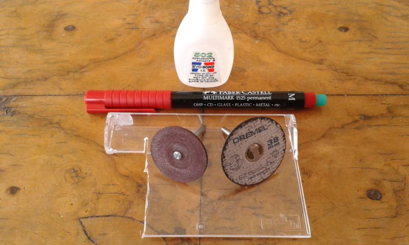

Yapıştırdığım plastik parça için kullandığım kaset kutusu, parça kesmek ve kenarları düzleştirmek için kullandığım dremel aparatları, parçayı boyamak için kullandığım sabit kalem ve japon yapıştırıcısı.
Pcb'yi kutunun alt kısmına takında artık paralel durduğu görülebiliyor. İyi ki şeffaf kırmızı kutu almışım =)

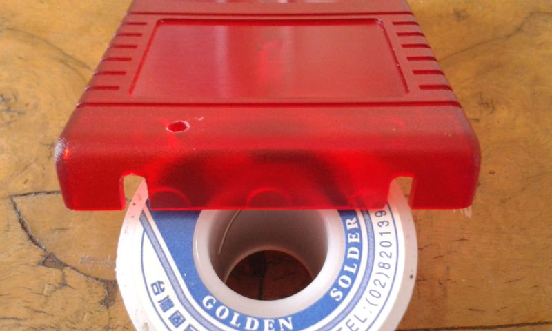

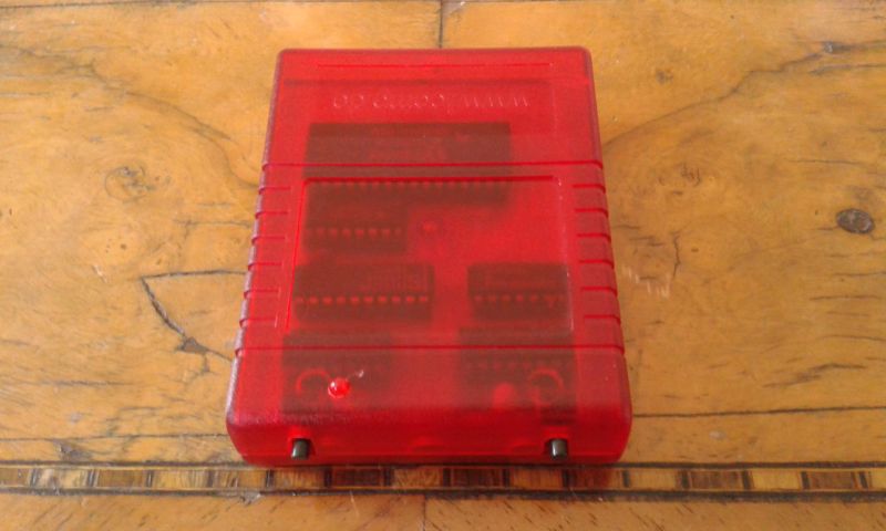

Şimdi sıra kutunun üst kapağına geldi. Pcb'nin altına plastik parça yapıştırdığım için üst kapaktaki civatanın vidalandığı yuvayı biraz zımparalamak gerekiyor. Yoksa üst kapağı kapatınca biraz ayrık duruyor. 1.5mm kadar zımparalamak yeterli. Tam ölçüde olduğunu anlamak için üst kapağı yerine taktıktan sonra (pcb içeride tabi) yerine tam oturmalı. Ayrıca üst kapağa civata yuvasının üstünden bastırıldığı an, civata yuvasının pcb'ye temas ettiği hissedilmeli (arada 0.5mm mesafe kadar olamalı, daha fazla olursa civatayı takıp sıkma yapınca üst kapak aşağıya doğru bombe yapar).
Üst kapağa devam ediyoruz. Tactile butonlar için birer kanal ve led için de bir delik açıyorum. Kanalları açmak için dremelin kalın olan disk aparatını kullandım.
Led'i üst kapaktaki deliğe takabilmek için bacaklarına yana doğru kavis verdim.

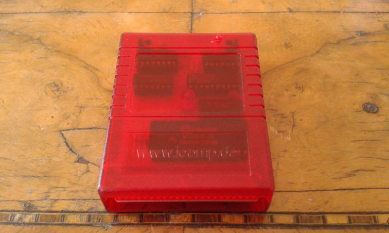

Kutulama bittikten sonraki görüntüler.
Şimdi en son şunu düşünmek lazım: Bu icomp stili kutuları kullanan diğer insanlar, hiç uğraşmadan pcb'yi kutuya takıp nasıl kullanıyorlar acaba? Tahminen pcb'nin kutu içinde paralel durup durmadığına hiç bakmıyorlar =)

Bir tek şey hariç çok güzel olmuş. O butonlar oraya yakışmamış. Bence klasik renkli butonlardan kullansan ve kablo ile bağlasan daha güzel gözükecekler.
Tabi bu benim görüşüm.
Edit: Şu şekilde yani:
