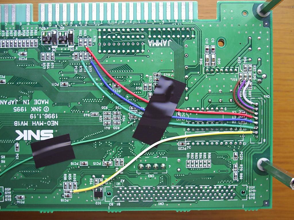

Araştırırken şu sayfayı buldum
http://www.jamma-nation-x.com/jammax/tutorials.html
MVS leri modlamak için gerekli bilgiler var
benim MV-1B için şu bilgilere ulaştım
12V sadece ses çıkışında ki amfi için kullanılıyormuş
chip e giden bir hattı kesip ek bir kablo ile 5V modlama yapılabiliyormuş
yine MV-1B için stereo modlamayı da paylaşmışlar
birde bir paylaşım daha buldum ama tam detay verilmemiş bunda
sadece resim olarak buldum
yanda bulunan soket trackball içinmiş onun bağlantılarını kesip bu şekilde bir kablolama ile RGB ve STEREO ses sağlanmış oluyor sanırım
@yavuzg hocam senin fikirlerini alabilirmiyim bu resimde görünen konusunda
