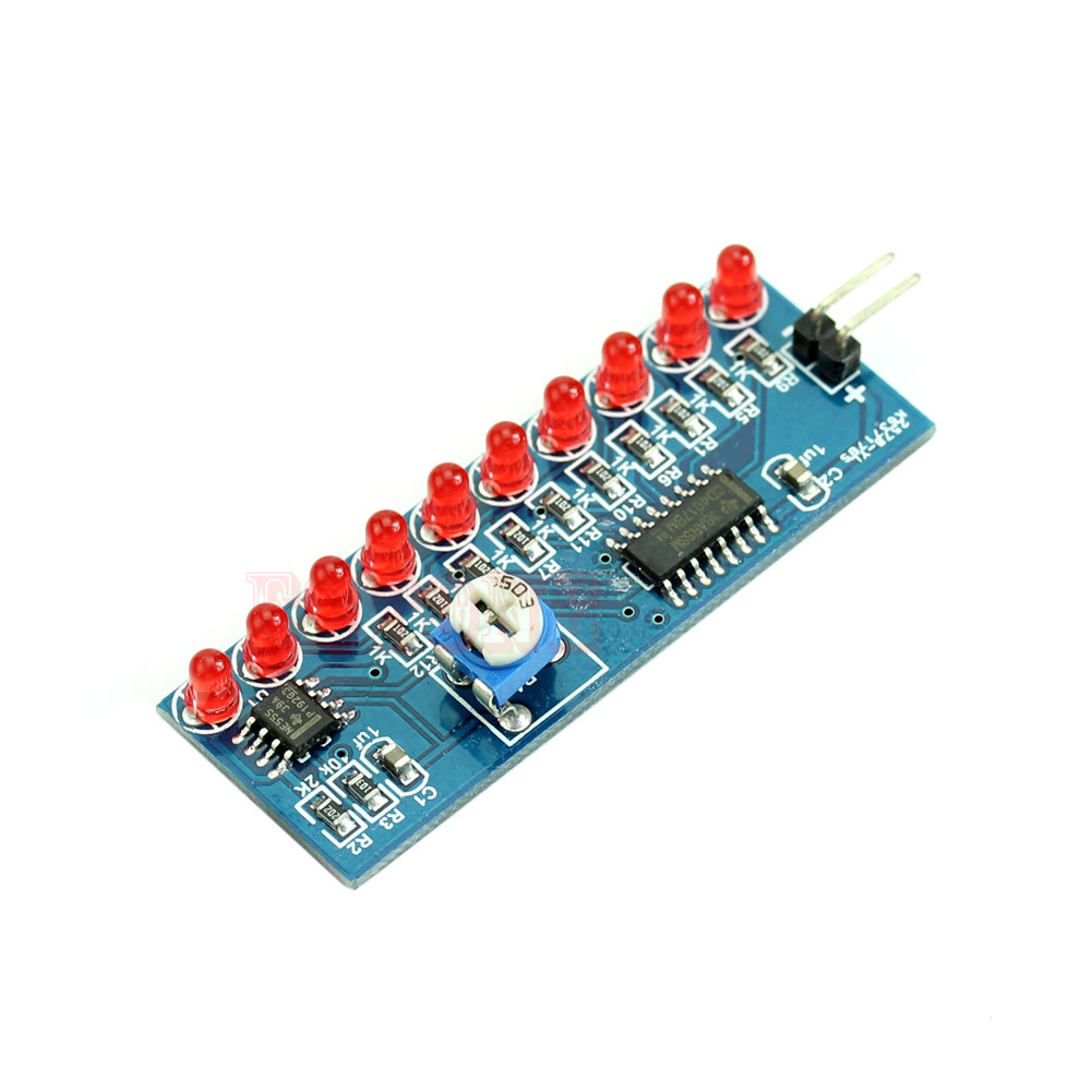

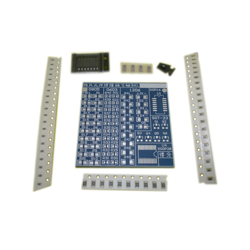

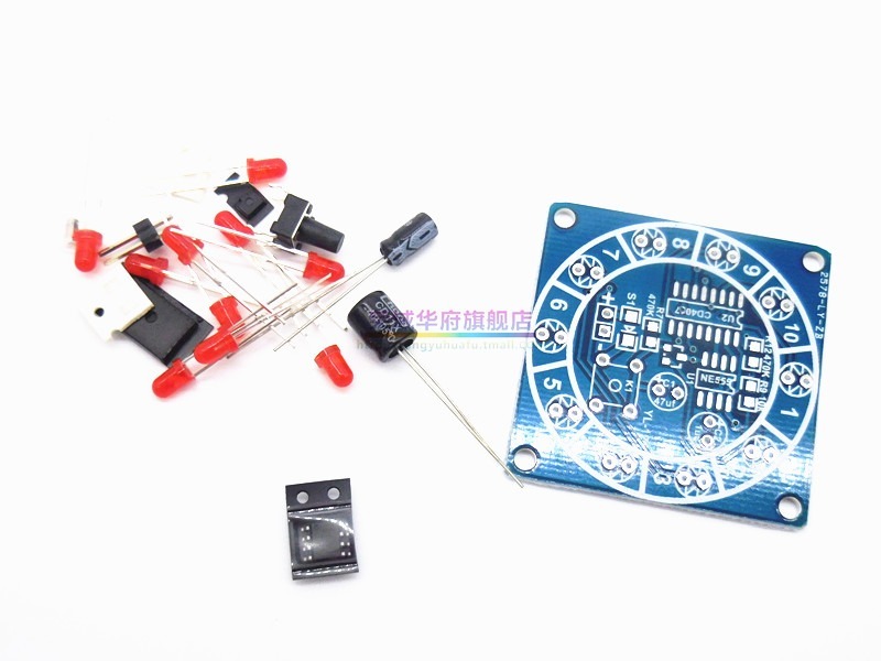

SMD cephesinde gelişmeler var, kendimi geliştirmek için bir sürü SMD kit aldım. Kahkaha
5x SMT SMD Component Welding Practice Board Soldering Practice DIY Kit Best
2x New NE555+CD4017 Light Water Flowing Light LED Module DIY Kit
1x Electronic Kit Electronic Dice DIY Electronic CD4017 NE555 1N4007 LED PCB Board
Bu da son kit için Julian abimin çektiği video. Kahkaha

Practice Board ve 555 DIY Kit'ler geldi. Gerçi dikdörtgen olan kitleri lehimli göndermiş eleman ama Practice Board'lar fazlasıyla yeterli pratik yapmak için.
