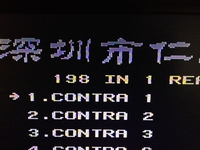

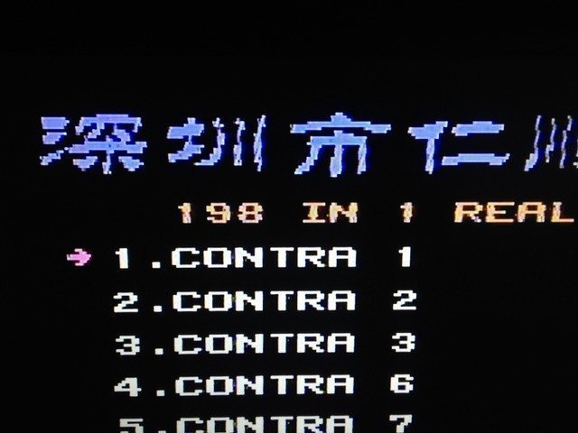

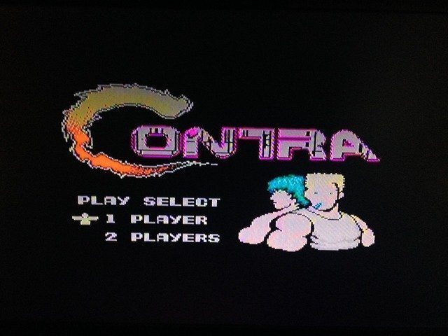

Neyse, ilk aldığımda yaptığım temizlik ve testlerde pek dikkatimi çekmemişti ancak bu sefer bu cihazın verdiği görüntüde bir solukluk, cansızlık ne bileyim bir "sulu boya" havası dikkatimi çekti.
Resimlerde de görüldüğü üzerine beyazlar tam beyaz değil, grimtrak. Diğer renkler bir soluk, hele pembe sarı vs

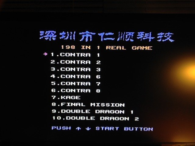

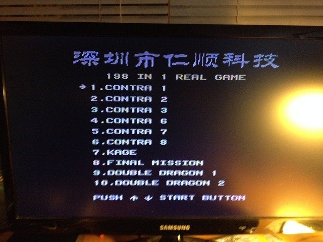

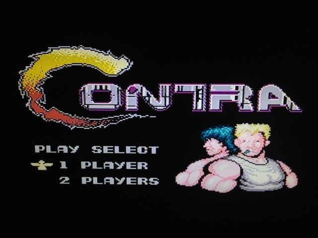

Bu cihazın ekran görüntüleri "mükemmel". Diğer cihazın video kalitesine kıyasla daha parlak ve canlı renklere sahip.
Belli ki diğer cihazda olmayıp bunda olan ek bir şeyler var...
