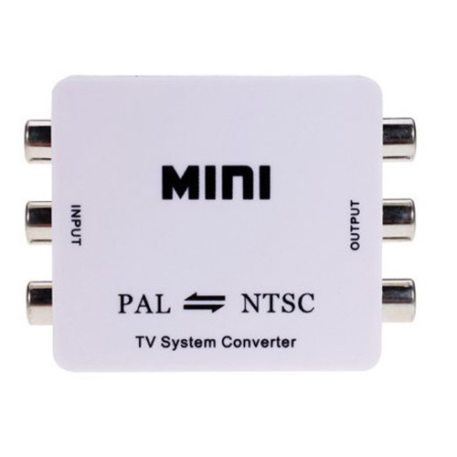

Yavuz hocam, madem konu famicom'lardan açıldı, müsadenle sana danışayım. Ben Gökhan abi'den AV modlu bir Famicom almıştım 1-2 ay önce. Konsolda bir sıkıntı yok, fakat benim Cihan marka tüplü TV'de siyah beyaz görüntü geliyor. Bölge problemi muhtemelen. Ama LCD TV'de renk sorunu yok, lakin Famicom'lar en iyi görüntüyü tüplü TV'de veriyor malumun. Sorunu çözer diye eBay'den resimdeki gibi bir PAL-NTSC dönüştürücü aldım ama çare olmadı, görüntü gene siyah beyaz. Belki aldığım parça sorunludur ama sanmıyorum
Bu derde bir deva var mıdır hocam? Değerli görüşlerini rica ederim.
Aldığım dönüştürücü:

Famicom NTSC bildiğin üzere. Normalde CRT TV'lerin (Philips, SONY vs) AV girişinden NTSC veya PAL girsen bile genelde her ikisinden de görüntü alırsın sorunsuz. Bu TV'lerden çok daha az bir versiyonu RF girişinden de NTSC/PAL ayrımını destekleyebilir.
"Cihan" marka TV kullanıyorum demişsin. Muhtemelen o TV, AV modunda bile sadece PAL'i destekliyor.
Öte yandan o PAL<->NTSC çeviricinin içinde ne var, nasıl çalışır bilmiyorum. Çalışsa bile bana pek verimli bir sonuç üretebilirmiş gibi de gelmiyor. Zira giriş sinyalini önce RGB'ye decode edecek (renklerine ayrıştıracak) sonra istenilen bölge standardında encode edecek (PAL-NTSC standart paletine göre) ve de fiyatı da üç kuruş olacak... zor...
Çevirici cihazın çalışıp çalışmadığını istersen bir de PS1 (NTSC-J) de dene. Vardır muhtemel sende NTSC-J PSone falan

Yapma yaw, üzüldüm bak. Neden Cihan kullandığımı da söyleyeyim, çocukluktan beri kullandığım ve hatırası olan bir TV çünkü. Famiclone'larımı yıllarca onda sorunsuz oynadım ben, ama Famicom'un siyah beyaz görüntü verdiğini görünce hayli üzüldüm.
Pek bir çaresi yok diyorsun yani? Bir de Vestel CRT TV'im var, onda deneyeyim bakalım Famicom'u
