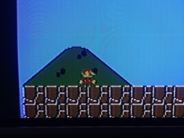

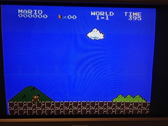

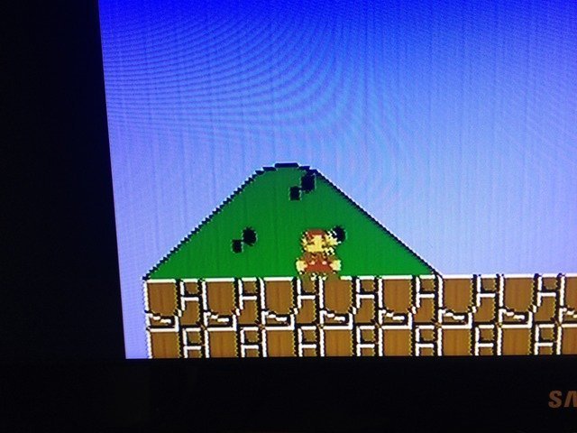

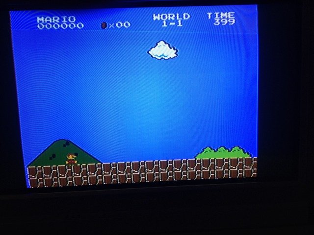

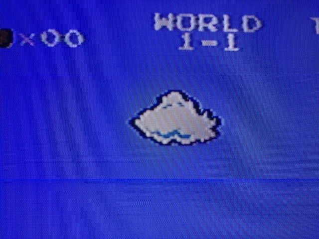

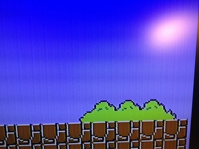

« Yanıtla #47 : Kasım 10, 2016, 00:12:54 ÖÖ »
Sonuç?
Yaaani  Ney
Evet, jailbar'larda bir azalma söz konusu ancak öyle tamamen ortadan kaybolmadılar.
İşlem buraya kadar mı? Elbette ki devam ettim testlere.
« Son Düzenleme: Ekim 26, 2017, 11:55:32 ÖÖ Gönderen: yavuzg » Logged

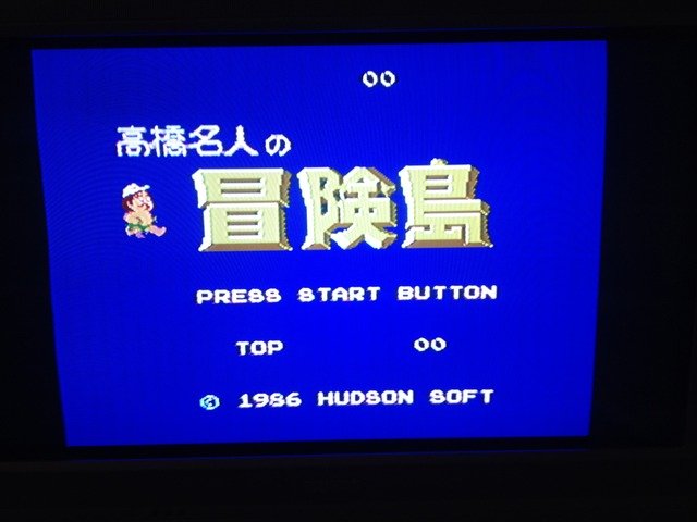

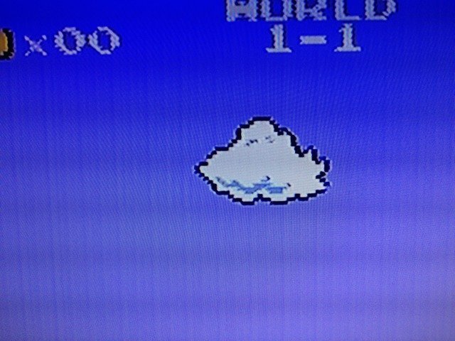

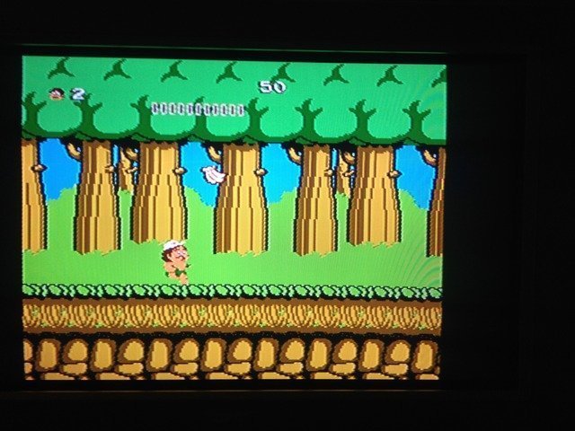

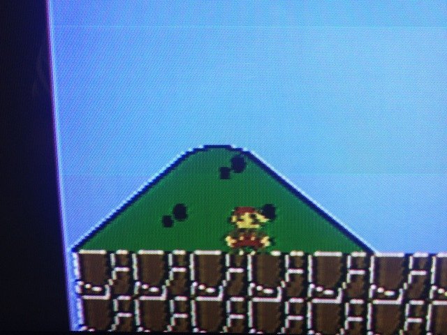

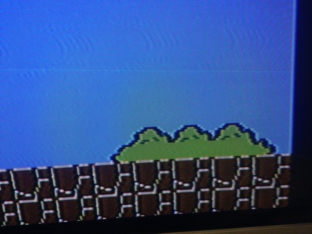

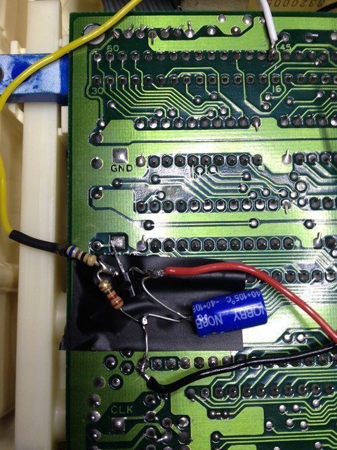

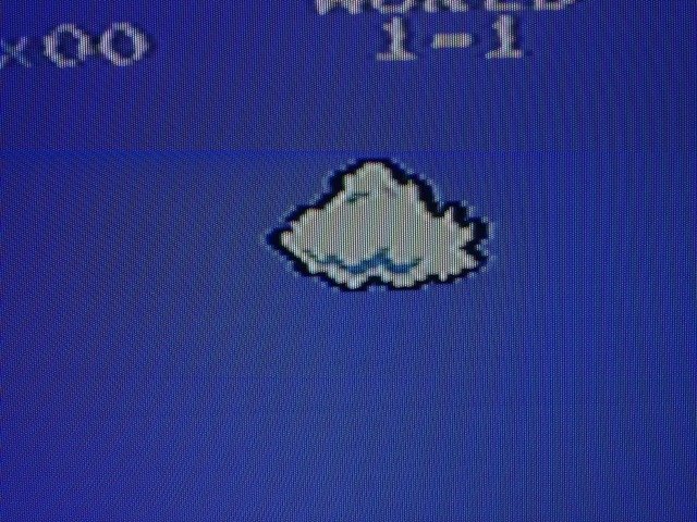

« Yanıtla #49 : Kasım 10, 2016, 00:27:41 ÖÖ »

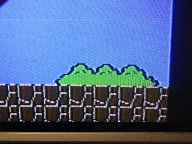

Jailbar'ların oluşmasındaki bir başka sebep ise Nintendo'nun PPU'dan çıkan composite vide sinyalini devre kartı üzerinde çok dolaştırmış olması. Yani sinyal ana devre kartının üzerindeki uzun bir hattın tamamını dolaşıp ancak gelebiliyor ek devre kartına. Ben modu bu ek devre kartına uygulamıştım hatırlarsınız.
İkinci deneme olarak modu oradan söküp PPU'nun tam dibine getiriyorum.
Ve bazı forumlarda tavsiye edildiği üzere devrenin beslendiği +5V ve GND bağlantılarının arasına 220uF'lık bir elektrolitik kondansatör koyuyorum.
Sonuç?
Eveeet, bir yerlere gelmeye başladık
Ancak yine de fotoğraflar sizi yanıltmasın. Jailbar'lar hala var. Ancak artık oldukça silik bir durumdalar ki farkedebilmeniz için Adventure Island'ın giriş ekranını o yüzden koydum. Oradaki koyu mavi renk arkaplan görüntüsünde daha belirgin oluyorlar. Ancak hareketli görüntülerde artık farkedilmiyorlar bile...
Super mario ekran görüntülerine çok bakarsanız Jailbarların silik izini görebilirsiniz...
Yine de oldukça fazla bir gelişme. Hatta belki folyo kaplama işine bile girşmeye pek bir gerek yok diyebilirim.
Son bir denemem daha kaldı...
« Son Düzenleme: Ekim 26, 2017, 11:56:07 ÖÖ Gönderen: yavuzg » Logged

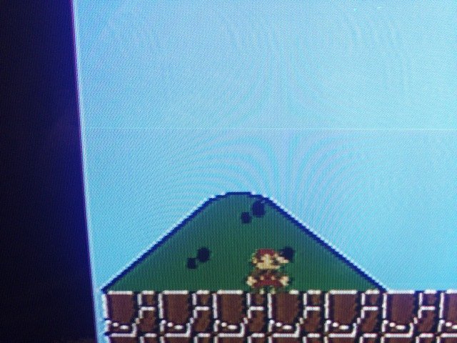

« Yanıtla #51 : Kasım 10, 2016, 00:51:18 ÖÖ »
Peki ben bu Famicom'da jailbar olayı için bu kadar takla atmışken bu elimdeki klonların ekran görüntülerinde neden jailbar yoktu?
Aslında onlarda da çoook hafif jailbar vardı sanırım yada jailbar'lara bu kadar saatlerce bakarsanız artık heryerde jailbar görmeye de başlıyorsunuz
Şaka bir yana, sebeboturdum düşündüm 2 sebebi olabilir dedim;
1) PAL olmaları
2) Oyun kartuşları
Birinciyi tam olarak doğrulayamam zira ne yaparsam yapayım, PAL sisteme NTSC oyun bile taksam görüntü yine PAL olacak, NTSC değil (Mario daha yavaş koşacak, müziği daha mıymıntı çalacak o başka ). Dolayısıyla ikinci teoriyi basitçe deneyebilirim dedim.

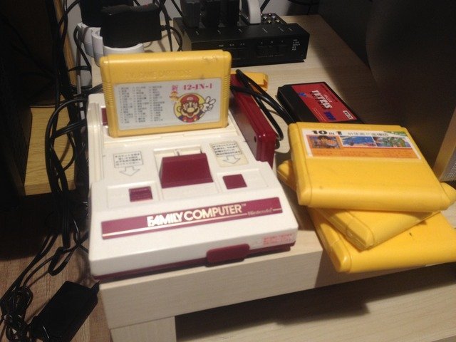

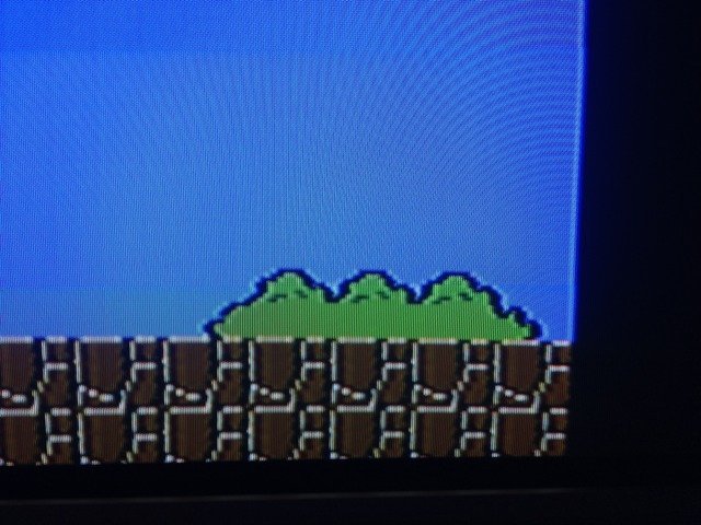

Son olarak benim klonu aldığımda yanında gelen bahsettiğim büyük kartuşları denemeye karar verdim. Her tarafında japonca yazan bu famiclone kartuşlarında içindeki oyunlar NTSC'dir herhalde diye düşündüm...
Sonuç? (Aynı Famicom konsol, aynı TV, aynı güç kaynağı, aynı oyun - sadece kartuş farklı)
Sıfır (ya da sıfıra gerçekten çok yakın) jailbar!!!
Bu da şunu doğruluyor, devre kartlarının yanısıra kullandığınız oyun kartuşu da aslında bu tür eski konsolların devre kartının bir uzantısı olarak düşünüldüğünde elektriksel olarak onların da tasarımı jailbar faktörünü etkiliyor.
İnternetteki tartışmaların ve insanların farklı sonuçlar bularak birbirlerine çamur atmalarının sebebi belki de farklı oyun kartuşları kullanmaları
Neyse kısaca jailbar konusunu da elimden geldiğince minimuma indirmenin yöntemlerini göstermeye çalıştım. Kullandığınız oyun kartuşunun bile jailbar konusunda ciddi bir etkisi olduğunu gördünüz. O yüzden benden size tavsiye, çok da kafayı takmayın, oyununuza bakın ve Famicom'unuzdan keyif almaya çalışın

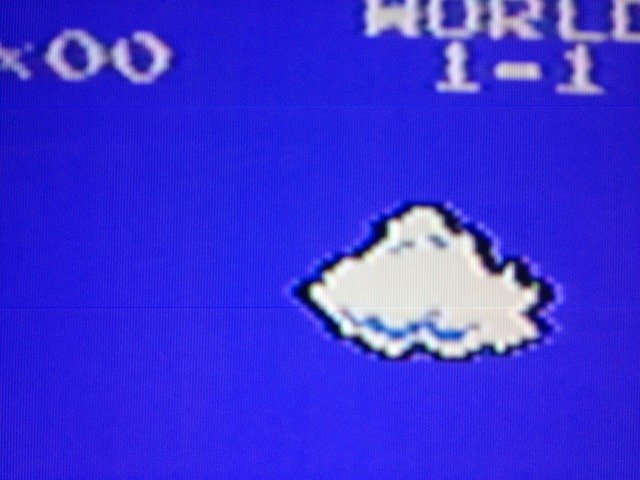

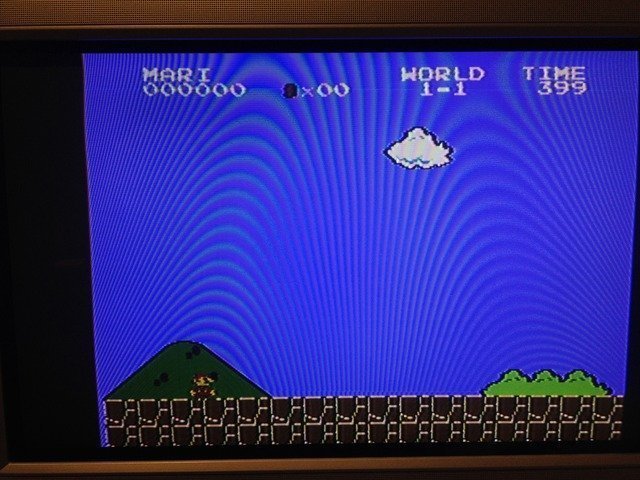

Evet son bir deneme daha yapmak istedim. Ama Famicom'la değil. Onu artık kapattım ve başköşeye koydum
Bu ekran görüntüleri de NES'den. Aynı oyun (NTSC versiyon) , NTSC konsol (Teorik olarak aynı PPU), aynı TV. Doğal olarak kartuş fiziksel olarak farklı...
Bunda gerçekten jailbar yok. Ama sebebi NES olması değil dediğim gibi oyun kartuşundan da olabilir ancak yine de durumun en azından elimdeki "hiçbir şekilde modlanmamış" NES açısından sonucu da bu.
