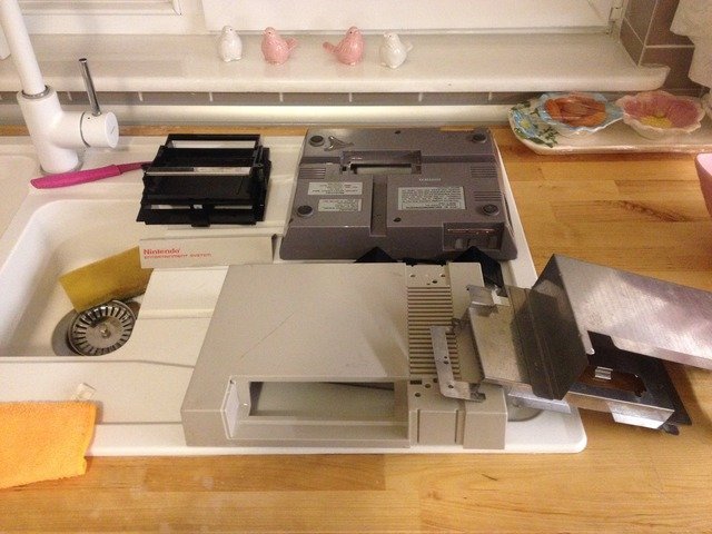

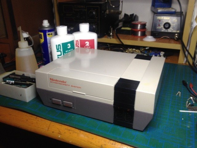

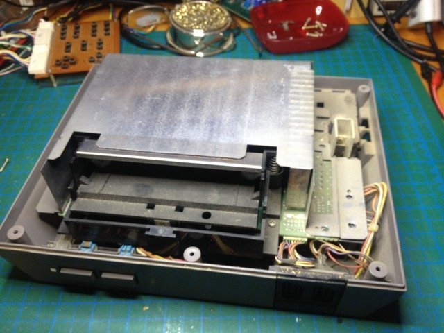

İşe önce konsolu temizleyip bakımını yaparak başladım. Hernekadar arcade kabine gömecek olsam da konsolla uzun süre haşır neşir olacağımdan önce temizlik şart. Üstelik modlamadan önce mükemmel seviyede çalışır olduğundan emin olmam gerekiyordu...
Konsolun durumu bu şekildeydi...

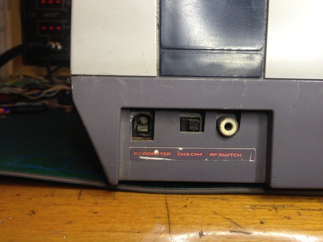

Güç soketi zorlanmış kırılmış, paslanmış, değiştirilmesi gerekiyor.
İçi doğal olarak tozlu. 72-pin soketin temizlenmesi şart
Yavaş yavaş açalım bakalım konsolu.

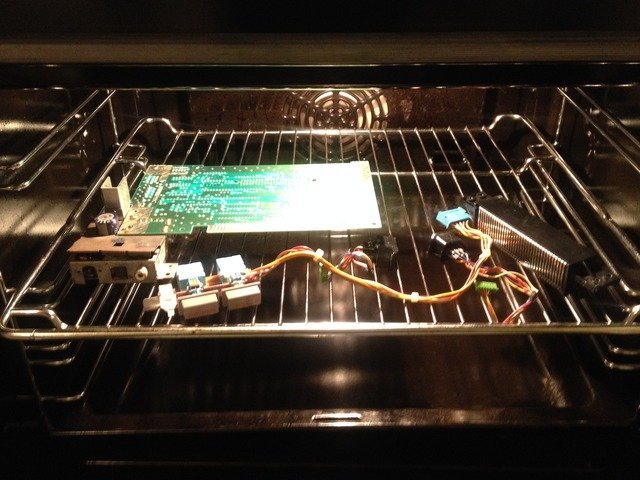

Konsolu tamamen söküp yıkıyorum (plastik aksamlar ve devre kartı dahil olarak)
Sonra ıslak elektonik devre kartını fırında düşük sıcaklıkta (50-70 derece arası) kurutuyorum.
Bu sayede üzerinde çalışacağım PCB pırıl pırıl ortaya çıkıyor
Konnektörleri metal parlatıcı ile ovalayarak pastan kurtarıyorum.
Platsik parlatıcıların yardımıyla da konsolun hafif çizilerinden kurtuluyorum. Fena olmadı

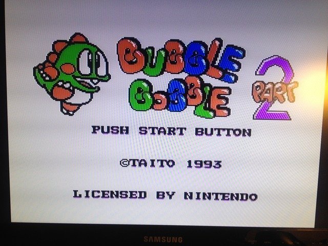

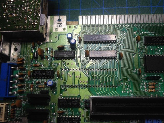

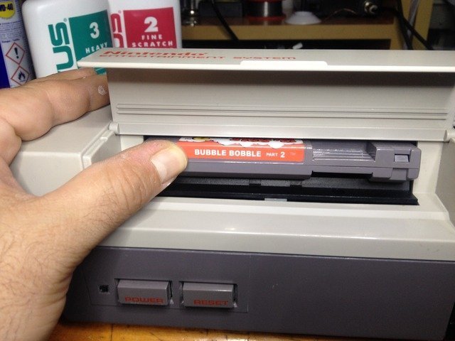

Konsol temizlendikten ve bakımı yapıldıktan sonra (ki güç soketini ve modülatörün içindeki bütün elektrolitik kondansatörleri v.s. de yeniledim - maalesef PC bakımı sırasında uçurduğum verilerin içinde o resimler de vardı) ilk denemeyi yapıyorum...

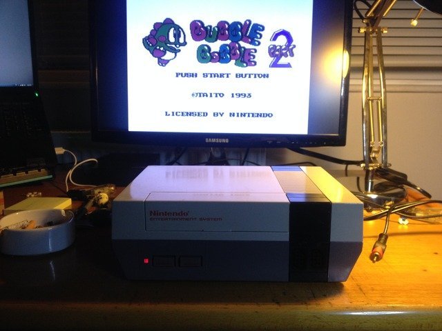

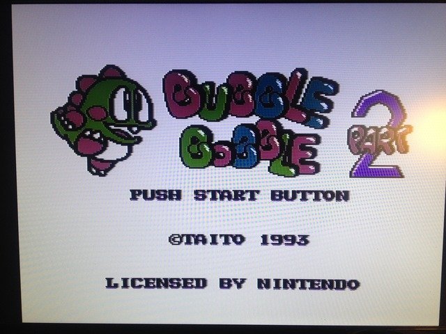

Bu deneme işleri için genelde Bubble Bobble 2 kartuşunu kullanıyorum. Hem kendi yaptığım repro olmasından dolayı kıymetsiz (en azından başına bir şey gelirse EPROM'ları yeniden yazabilirim) hem kontakları tertemiz hem de renkleri capcanlı bir oyun, renkeline vs alıştı gözlerim.

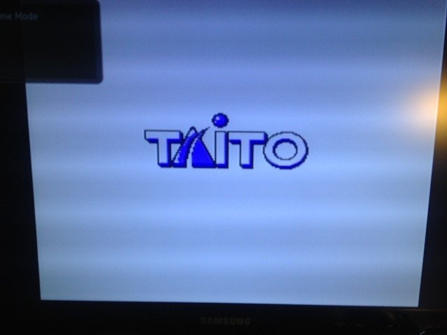

Konsolumuz çalışıyor, gayet güzel... Ancak görüntüde bir gariplik var sanki...
Yakından bakınca renkler yerli yerinde ancak bir "soğuk" geldi bana.
Kıllanıp diğer NTSC NES'i getirip aynı ekranda aynı ekipmanla denedim. Onun görüntüsü bu...
Dikkat ettiyesiniz görüntülerdeki renk tonu oldukça farklı.

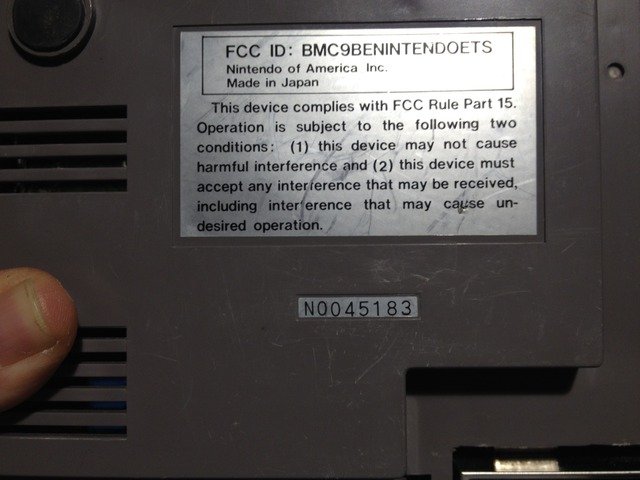

Haydaaa, ne iş diye konsolu tekrar açıp incelemeye başladım. Gözüme çarpan herhangi bir gariplik yoktu. Bu yüzden internete dalıp araştırmaya başladım. Sonra ilginç bir bilgiye rastladım. Adam forumun tekinde elindeki NES'in görüntüsünde renklerin hafif bulanık, soluk/soğuk olduğundan bahsediyor ve çare arıyordu. Elemanın birisi adamın konsolunun ilk üretilen NES'lerden birisi ise bunun "normal" olduğunu söyledi.
Nintendo seri üretime geçmeden önce Amerika'da NES'i küçük bir parti (100.000 adet) şeklinde New York'da belli satış noktalarında "tanıtım" sunumları şeklinde pazarlamaya başlamış. Bu ilk seri NES'lere "New York test market " konsolları deniyormuş...

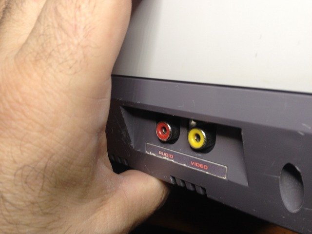

Acaba mı diyerek masamdaki açılmış konsolun arka kapağını bi kontrol edeyim dedim...
Seri numarasına dikkat! Kahkaha
60 küsür milyon satılmış olan bir konsol için 45183'üncü konsola denk gelmek de, hem de Türkiye'de ilginç geldi bir an...

haydaa Türkiye'den çıkması da ayrıca garip... ilk 100.000 konsolun rengi neden bozukmuş?

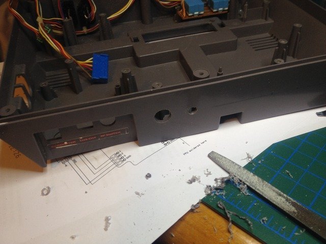

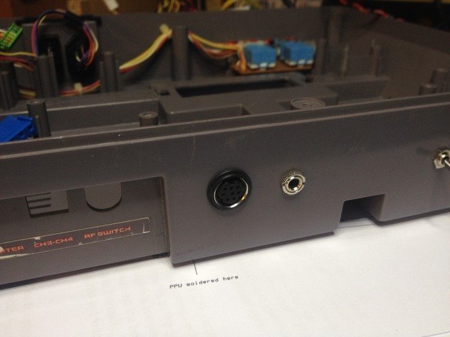

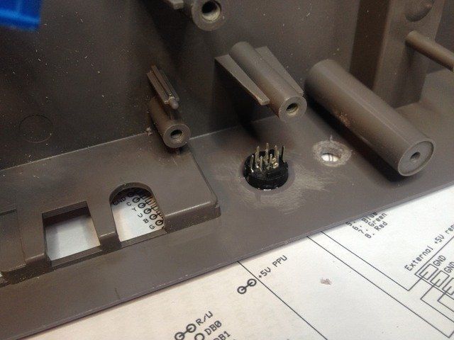

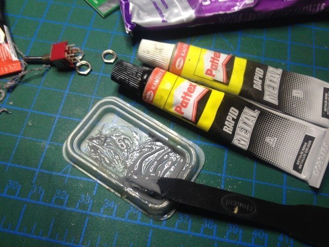

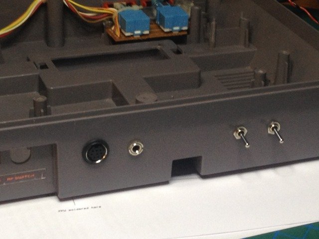

NESRGB moduna elektronik kısmından önce işin mekanik kısmından girdim. Bunun sebebi NESRGB kitinden çıkan 8-pin miniDIN RGB konnektörünün kasa montajında epoksi kullanmak gerekiyordu ve epoksinin kuruması için geçen sürede işin elektronik hazırlık kısmını yaparak zamandan kazanacağımı düşündüm
Bu arada kitin içinden çıkan RGB konnektör de internette başlı başına bir tartışma konusu. Kimi kesim standart olarak bu konnektörü kullanmayı tercih etse de (benim gibi) bir diğer kısım bunu beğenmeyip başka çeşit konnektörler, SCART ve hatta Nintendo ruhunu daha iyi yansıtması amacıyla arızalı SNES'lerden söktükleri Multi-out konnektörleri kullanmayı tercih etmiş. Hatta birisi 3D printerda multi-out konnektör bile yapmış satıyordu 20 USD civarında.
İşin açıkçası bu konuya benim de kafam takıldı bir an ancak dediğim gibi konsolu bir arcade kabine kapatacağımdan fiziksel görünümünün (hele ki konsolun arka tarafında kalan bir soketten bahsediyoruz) çok aşırı derecede "mükemmel" olması gerekmiyordu bu projede.

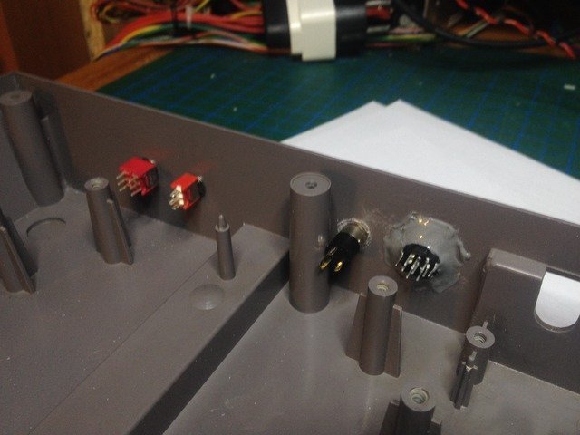

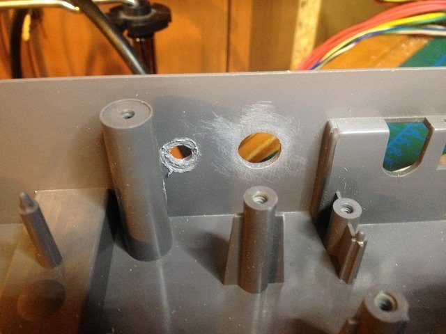

Neyse, bu sebeple kitin içinden çıkan standart konnektörler ile moda başladım. Önce uygun delikleri açtım. Delikleri kasanın arka kısmının tepesinden 2cm aşağıda (diğer konnektörlerle aynı hizada olması için) açtım.
RGB konnektörü için 12mm, ses için 6mm'lik delik açmak gerekiyor. RGB konnektörün deliğini 10mm'lik uçla açıp geri kalan kısmı yavaş yavaş eğeleyerek büyüttüm. Bundaki amacım konnektörü yerine sıkı sıkı monte edebilmek için. İnternette 12mm'lik delik açıp monaj yapan bazı elemanlar kabloyu takıp çıkartırken konnektörün yerinden çıkltığını bahsediyordu (doğru dürüst bir epoksi kullanmayıp doğru dürüst yapıştırmamış da olabilir bu elemanlar )

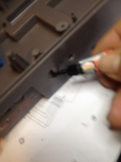

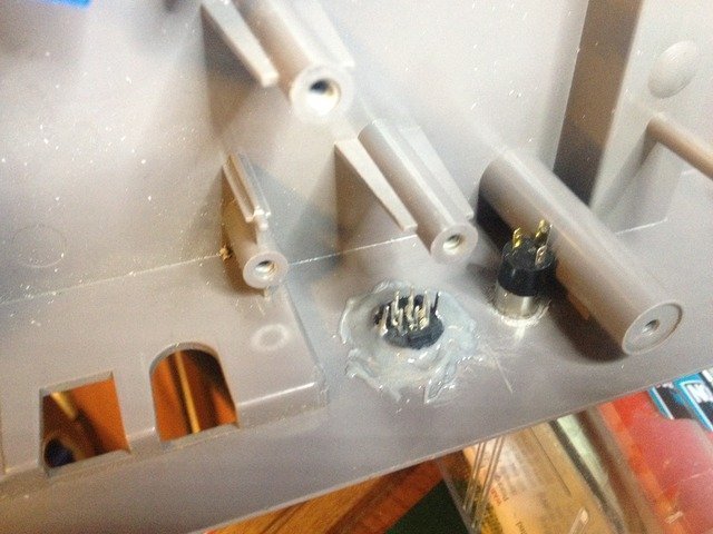

RGB konnektörün yuvasının arkasını hafif zımparalıyorum ki süreceğim epoksinin sağlamca  tutunabileceği bir yğzey olsun.
Sonrakonnektör yuvasına az miktarda japon tutkalı sürüp...
Kurumadan konnektörü yerine yerleştiriyorum. Konnektörün arka tarafından da az miktarda japon ile takviye yapıyorum.
Bundan sonra sıra epoxy'yi hazırlamaya geliyor. Ben bu iş için metal yapıştırmak için kullanılan türde 2 parçalı epoksi kullanmayı tercih ettim. Hem çok daha sağlam oluyor hem de rengi NES kasasına daha uygun
Epoksimizi de sürüp kasayı kurumaya bırakıyoruz
Diğer konnektörleri de prova olarak yerlerine yerleştirip şöyle bir bakıyorum. Fena gözükmüyorlar...
Composite video çıkış devresinin tasarımından sanırım. Diğer konsolla kontrol ettim, bazı filtre kondansatörler eklemişler sonraki seriye. Zaten composite video kullanmayacağım için kafayı pek takmadım. Zaten renkler LCD'de bu kadar bariz farklı çıkıyor, CRT TV'de eğer daha önce farklı konsolda aynı oyunu oynamadıysanız farketmeniz pek mümkün değil.

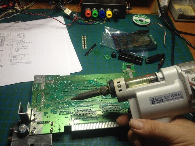

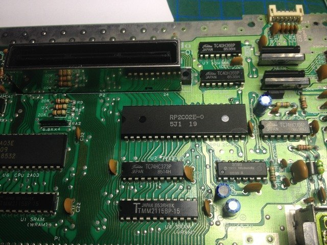

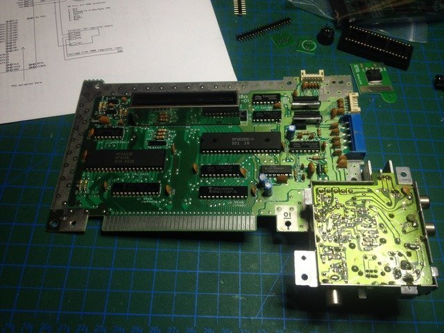

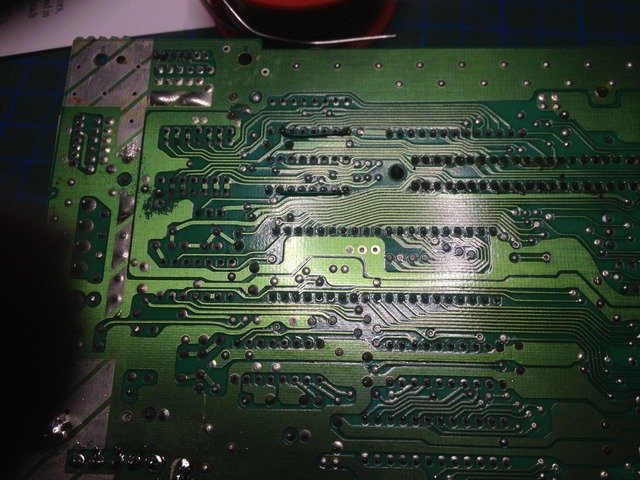

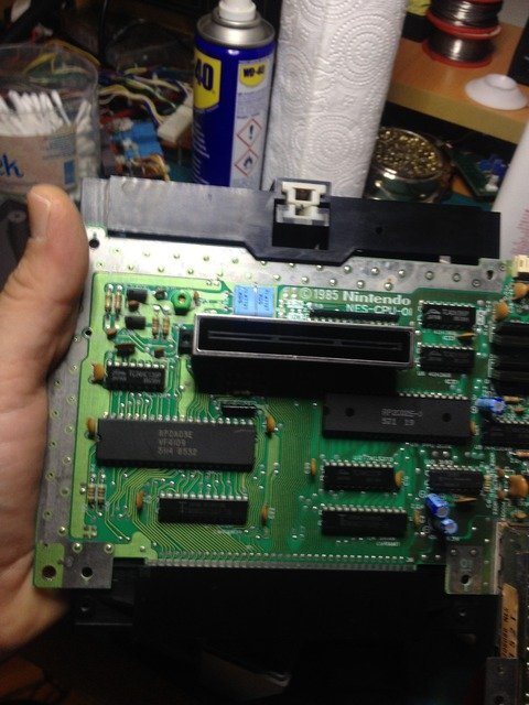

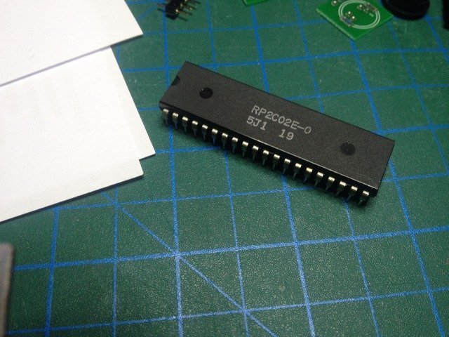

İşin mekanik kısmı bu kadar. Şimdi sıra işin elektronik kısmına gelid. Önce NES'i mod'a hazırlamamız gerekiyor. Bunun için konsolu tamamen söküp anakartı masamızın üzerine yatırıyoruz.
Sonra 40 bacaklı PPU'yu PCB hatlarına zarar vermeden sökmemiz gerekiyor. Maalesef NES'de soket kullanılmamış Sökmemiz gereken PPU bu (Yanlışlıkla CPU'ya girişmeyin zira o da 40 bacaklı)
Ben bu iş için lehim sökme pompamı kullanıyorum. Havya ve basit mekanik pompalarla da sökebilirsiniz, sadece daha fazla zamanınız alır Kahkaha
PPU temiz bir şekilde söküldü. Burada temiz iş yapmanın püf noktası lehim pompasını yüksek ısı ayarında değil makul bir ayarda tutup (Ben 420 derecenin en uygun ayar olduğunu tecrübe ettim) gereken ısı takviyesini üflemeli havya ile vermek. Bu sayede lehim pompası PCB'yi yakmadan temiz bir şekilde lehim sökebilirsiniz Aksi taktirde lehim pompasında 440-460 derecede çalışırsanız ucu lehim noktalarının çevresindeki PCB plakasını yakıyor.

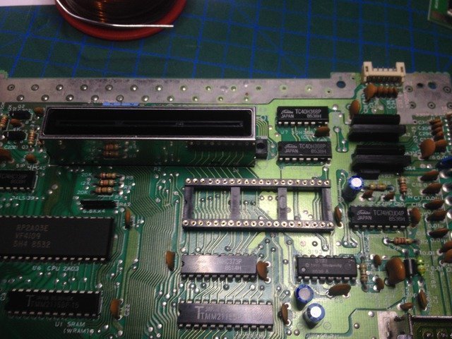

Sökülen PPU'nun yerine kitin içinden çıkan precision entegre soketini takıp lehimliyoruz...
Son olarak lehim yerlerini IPA'ya (Isopropil alkol) batırılmış diş fırçası ile temizliyoruz.

hocam ellerine sağlık fırında ısıtma işleminde sürekli sabit ısı plastik aksamı eritmiyormu hocam?
« Yanıtla #11 : Ocak 13, 2017, 13:39:32 ÖS »
Sadece devre kartlarını fırında kurutuyorum, kasayı falan koymuyorum. Ancak malum plastik aksam/kablolar vs de varsa anakarta bağlı olan onlar 50-70 derece arasında sıcaklığa dayanıyorlar.
Elbette her fırının göstergesinde yazanla gerçekten verdiği ısı farklı olabilir o yüzden denemeye 50 derece ile başlamakta ve bir 10 dk sonra falan elle dokunup kontrol etmekte fayda var. Devre kartı elle rahatlıkla dokunulabilir/tutulabilir kadar ısınmış olmalı. Elle dokunamıyorsan ısı çok fazla demektir...
