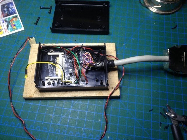

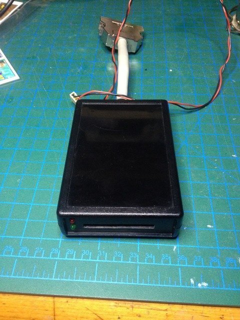

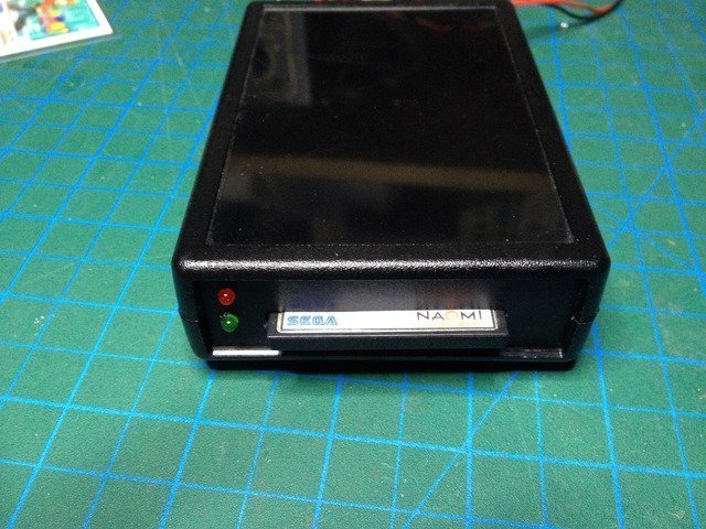

Bu akşam da üşenmeyip son bir detayı hallettim. Benim CF adaptörün ön panelini yaptım
Çok bir iş değildi belki ama hem daha şık gözükmesi için, hem de fonksiyonel gerekli bir detaydı.
İşin fonksiyonel tarafına gelirsek;
1) Ön panele CF kartın rahatça takılıp çıkartılabilmesi için bir delik açtım. Bu sayede kabinin içine uzanınca CF kartı hizalamak dert oluyordu onu halletmiş oldum.
2) Çinlinin kart okuyucunun PCB'sine sıfır gömdüğü power ve aktivite LED'leri gözükmüyordu, onları PCB'den söküp kabloyla uzatarak ön panele taşıdım. Bu sayede kart okuyucuya güç gelip gelmediği veya okuma yapıp yapmadığını (ağzımdan yel alsın artık öyle bir sorun yaşamıyorum)  anlayabiliyorum.
Bir de kart okuyucunun son halini/içini merak edenler için bir fotoğraf paylaşmadığımı farkettim.

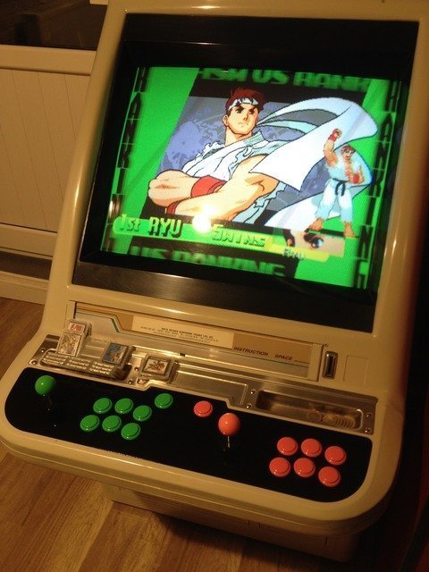

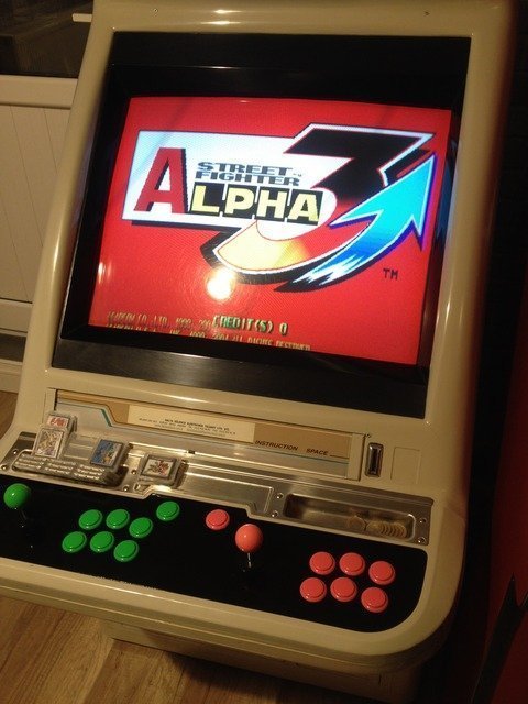

Elimde kalan son CF kartlara da bir kaç Atomiswave oyunu atayım dedim.
Ancak attığım Atomiswave oyunlarının hiçbiri çalışmadı
Daha önceki ilk denemelerimde bu oyunların çalıştığını biliyordum (Çektiğim fotoğraflardan). Naomi'nin multibios bölgesini değiştirmeme rağmen (USA, JPN, Export) yine de hiçbiri çalışmadı. Çalışmaması şu şekilde oluyor; oyun yükleniyor, memory kontrol ediliyor ve Naomi resetleniyor (normalde diğer Naomi oyunlarının CF'den yüklenme prosedürünün aynısı) ancak son resetten sonra oyun açılması gerekirken siyah ekranla karşılaşıyorsunuz...
Kısa bir internet araştırmasından sonra sorunun ne olduğunu buldum. Atomiswave oyunlarının Naomi'de çalışmasını sağlayan Darksoft'un sitesinde de benzer sorunlar bildirilmiş ve insanlar benim yaptığım denemeler de dahil olmak üzere bir çok farklı yöntemi denemişler ve genel kanı ile sorunun sebebine ulaşmışlar; Multibios!
Daha doğrusu sorun multibios'a dönüştürülen "H" bios.
http://www.arcade-projects.com/forums/index.php?thread/1175-trouble-netbooting-atomiswave-games-black-screen/&pageNo=1
Maalesef multibios Naomi oyunlarında sorunsuz bir şekilde çalışmasına rağmen Atomiswave oyunlarında sorun çıkartıyor. Bazı elemanlar ellerindeki multibios ile AW oyunlarını sorunsuz yüklediklerini belirtse de maalesef bendeki sorun çoğunluğun sorunu ile aynı...
Neyse uzatmayalım, multi'yi çıkartıp yerine elimdeki hazır EPR-21578G bios'u takınca sorun halloldu.
Bu EPR-21578G son çıkan export (EURO) bios. Elimdeki diğer Naomi oyunlarını ne şekilde  etkileyeceğini bilmiyorum ki bazı oyunlar sadece Japon bölge bios ile çalışıyormuş deniyor. Ancak sözümona sadece japon bios'da çalıştığı söylenen "Zero Gunner 2" ve "Street Fighter Zero 3 - Upper" oyunlarını denedim, bu bios'da da çatır çatır çalıştığını test ettim, bilginize...
Elbette ki region değişince oyunlarda bazı değişiklikler de oluyor. Mesela "STF Zero 3" daha önce multibios ile Japon bölgeye ayarlamışken Street Fighter "Zero" 3 iken şimdi Street Fighter "Alpha" 3 oldu

Crtfrontend için video çekerken
Street fighter zero ile alpha nın
Oyun içi aynı olduğunu görmüştüm
Niye aynı oyunu farklı isimle yayınlamışlar demiştim de üzerinde fazla durmamıştım
Bölge den dolayı mıymış yani
