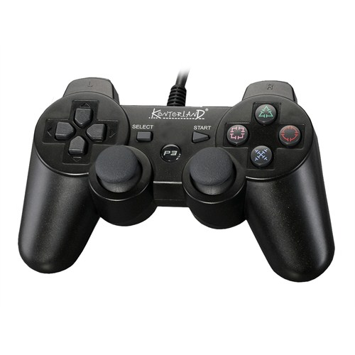

Joystick olarak da şimdilik kontolandın 30 tl ye satılan pc ve ps3 uyumlu joystiğini kullandım. Frontend kullanacaklar için gayet güzel bir controller. Kontrol panelinin karşılığı için de pcb üzerinden kablolar çekerek diğer sokete bağladım. Tak çıkar yaparak joystick değiştirmek için süper bir yöntem. Tabi bayağı zaman alan ve adamı mahveden bir uygulama Kahkaha
