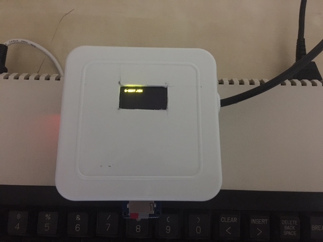

« Yanıtla #43 : Kasım 20, 2017, 01:06:41 ÖÖ »
1.6.5 ile kütüphaneler dahil ve Oled ekran desteği eklenmiş hali aşağıdaki linkte.
http://www.tepetaklak.com/data/Sio2Arduino.zip
Oled kullanılmayacaksa config.h içinde aşağıdaki satır commentlenmeli.
Kod:
#define OLED_SCREEN
Geri kalan her şey orjinal projede olduğu gibi.
Kağıt üstünde uzun dosya ismi desteği var, ancak eleman dosya isimlerini kırpmak için ekstra çaba sarfetmiş, kodu düzeltmek lazım. Henüz imkanım olmadı. Yine aynı şekilde oled için font büyüklüğü veya emülasyonla ilgili verilebilecek ekstra çıktılarla ilgili kodu biraz daha elleşmek lazım.
Bu sefer arduino nano ile kutuladım da bu arada ben bunu
Her türlü takas teklifine açığım (Joystick olur, sio kabloları olur)
* IMG_2855.JPG (55.88 KB, 640x480 - Görüntüleme: 3330 kez.)
« Son Düzenleme: Kasım 20, 2017, 01:08:28 ÖÖ Gönderen: i_r_on » Logged

« Yanıtla #44 : Kasım 20, 2017, 07:56:34 ÖÖ »
Nejat bey, çok güzel olmuş. Ellerinize sağlık.
