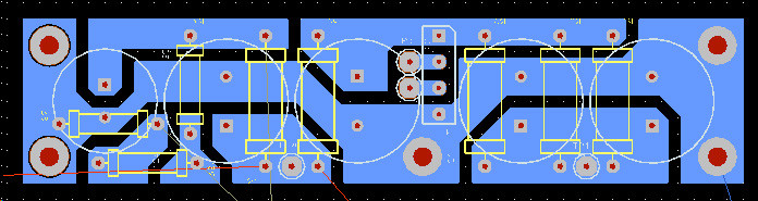

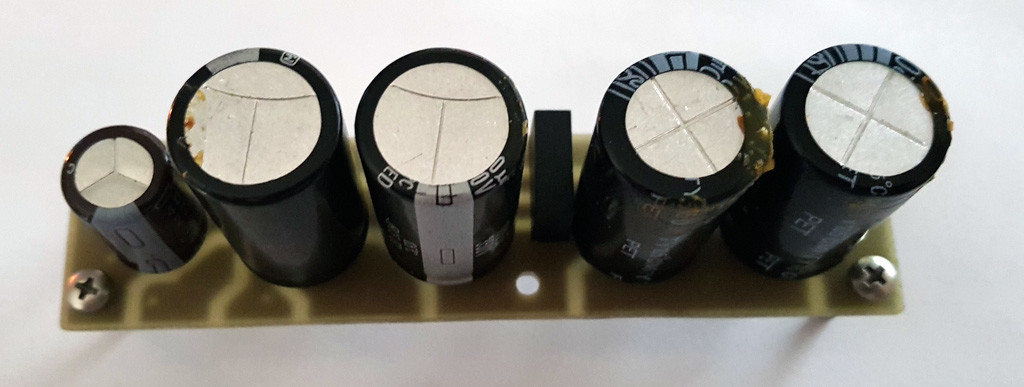

İlk kartımız besleme PCB'si. Bu PCB diğerlerinden farklı olarak 11cm x 2.5cm boyutlarında. Ortada 4 bacaklı bir köprü diyot var. Giriş trafosundan gelen AC voltaj doğrultuluyor ve 320V civarında bir doğru akım elde ediliyor. Daha sonra direnç bölücüler ile voltaj düşürülüyor ve kondansatörler ile filtreleniyor.
Çıkış trafoları için 315V, faz evirici lambalar için 285V, girişteki CRT vu-metreler için 220V, giriş preamfi katında kullanılmak üzere 70V gibi ihtiyaçlarımız var. PCB tasarımımız aşağıdaki gibi. Sarı olan parçalar arka yüzde olacak. Beyaz olanlar ön yüzde. PCB'ler tek taraflı.
Baskı, ütü, perhidrol-asit, kalay kaplama, parçaların dizilmesi ve sonuç:
Hemen trafoyu bağlıyorum ve her bir çıkışı ölçüyorum. Boştaki çıkış voltajları kağıt üzerinde hesapladıklarıma olduka yakın. Sonuçtan gayet memnunum.
Boşta 315, 283, 215 ve 68 volt ölçtüm.

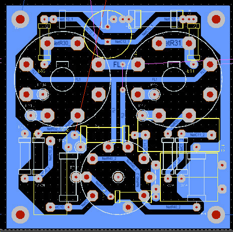

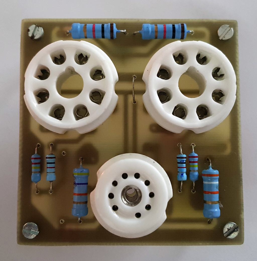

Neyse şimdiki kartımız, PP çıkış PCB'si. Bundan iki adet yapmam gerekiyor. Ama öncelikle bir adet yapıp, tüm amfi istediğim gibi çalışıyor ise ikincisini yapacağım. Aynı şekilde PCB tek taraflı, sarı olan parçalar arka tarafta.
Aynı süreçler tamamlanıyor ve sonuç:
Malesef bu kartı bu haliyle test etme şansım yok. Devam edip giriş PCB'sini bitirmem gerekiyor. Ancak sonrasında test edebileceğim.

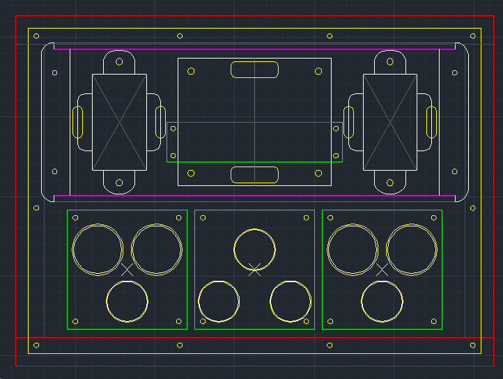

Giriş PCB'sini henüz bitiremedim. Ama bu kadarı bile yordu. Biraz da işin estetik tarafını düşünmeye başladım. Bu amfi ile ilgili olarak beni heyecanlandırak iki estetik husus var.

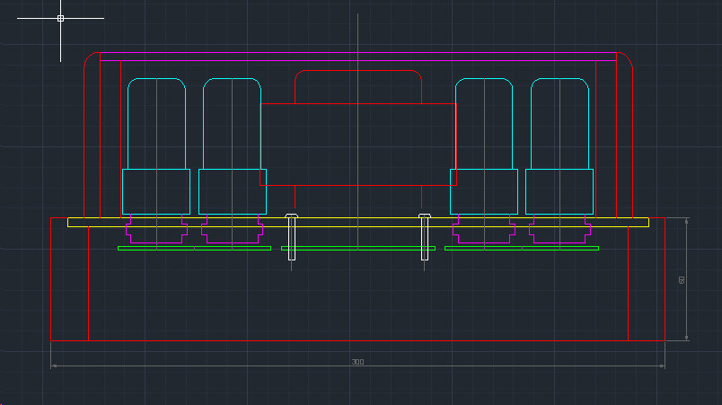

Öncelikle tasarım. Şaseyi, metal yerine ahşaptan yapmayı planlıyorum. Bayağı bildiğimiz 18mm ağaç. Tasarım şu şekilde olacak. 5cm yüksekliğinde, 30cm genişliğinde 25cm derinliğinde bir kutu yada çerçeve düşünün. Bunun üst kısmına, yani lambaların görüneceği yerde alüminyum bir plaka olacak. Trafoları bile bu alüminyum plaka üzerine konumlandıracağım. Ama elimdeki trafolar çok da estetik olmadığı için, bunların da üzerinde bir kapak olacak. Yazarak anlatmak pek mümkün değil. Taslak çizimler aşağıda.
Yerleşim planı, üst görünüş:
Kırmızı olan kısım ahşap çerçeve. Sarı olan kısım alüminyum plaka. Yeşil olanlar sağ ve sol çıkış katı PCB'si, ve ortaki giriş PCB'si. Ortadaki büyük dikdörtgen besleme trafosu. Sağ ve sol yanındakiler, çıkış trafoları.

Önden görünüş taslağı da aşağıdaki gibi (Henüz tamamı çizilmedi.):

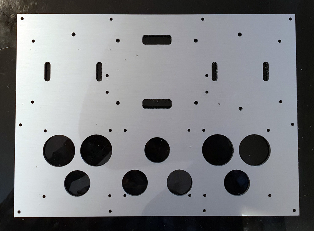

Son olarak, artık PCB'ler çıkmaya başladığı için bunları monte edeceğim alüminyum plakayı hazırlama gerekiyordu. Elimde uygun alüminyum olmadığı için, gene çok sevdiğim işlemesi kolay ve dayanıklı, dış cephe malzemesi ile bir taban hazırladım. PCB'ler bittikçe monte edeceğim.

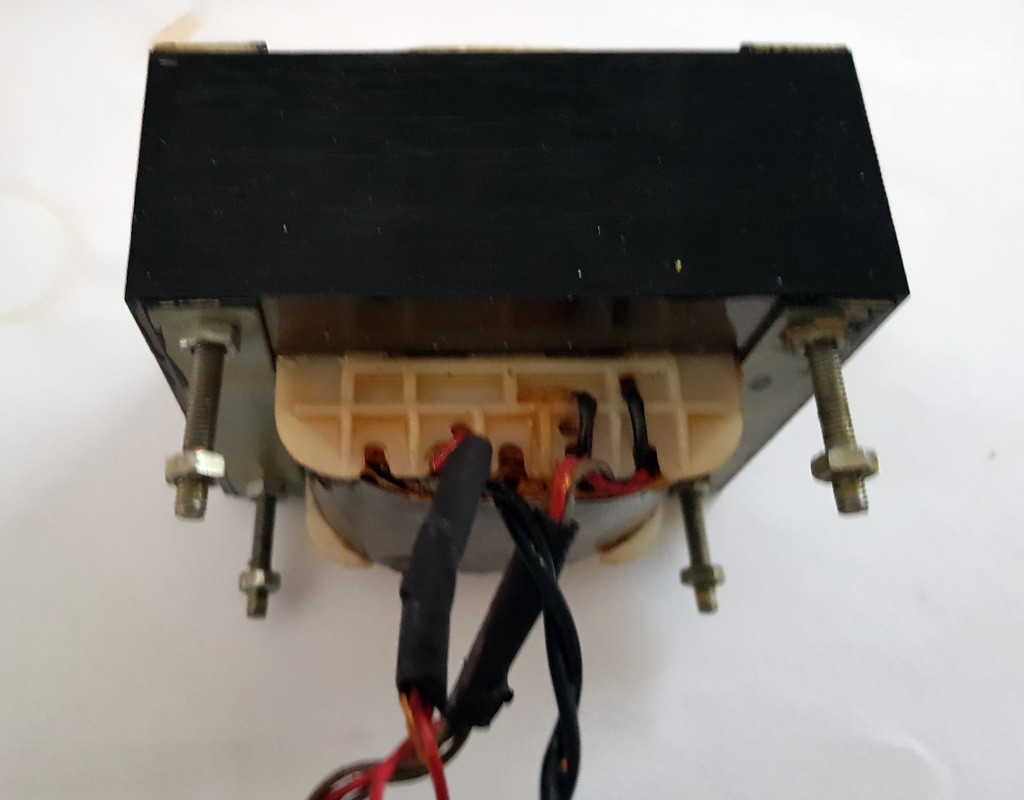

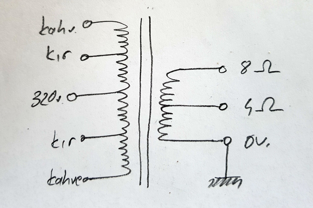

Neyse benim elimde ne üdüğü belirsiz, Çin malı iki adet ses çıkış trafosu var. Yıllar önce almıştım, trafolara ilişkin elimde bir bilgi yok. Trafolar üzerinde herhangi bir yazı da yok.
Öncelikle bu trafonun giriş ve çıkış empedanslarını hesaplamak gerekiyor. Bu iş için trafonun giriş/çıkış tur sayısı oranını bilmek lazım. Trafoyu bozmadan bunu ölçmenin yolu, girişe bilindik bir AC sinyal uygulayarak çıkışları ölçmek. Bu trafoda iki çıkış var. Bunlar ses çıkış trafosu olduğu için, bu çıkışların 4 ve 8 ohm çıkışları olduğunu tahmin etmek güç değil. Ayrıca Push-Pull bağlantı için tasarlandığından girişte toplam 5 uç var. Orta uç 320V seviyesine bağlı olacak, diğer uçlar lambalar tarafından sürülecek.

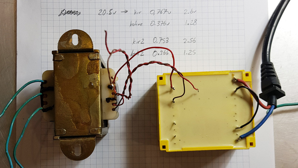

Uçların sıralamasını bulabilmek için standard bir ohmmetre ile ölçerek, aşağıdaki şemayı çıkartıyoruz. (En büyük direnç, en uzak iki uç arasında bulunur şeklinde)
Daha sonra, giriş tarafındaki en uzak iki uç arasına, bir AC gerilim uyguluyorum. Bunu aşağıdaki fotoda sağda görülen sarı trafo ile sağlıyorum.
Ses çıkış trafomuza, 20.2 volt uyguladığımızda, çıkış tarafında 0.64 volt AC ölçüyoruz. Bu iki değeri oranlayarak, primer/sekonder sarım sayısı oranının yaklaşık 31.5 olduğunu buluyoruz. Bliyoruz ki empedans çarpanı, tur çarpanının karesi alınarak elde edilir. Bu durumda empedans çarpanı yaklaşık 996 olarak hesaplanıyor. Eğer çıkışa 8 ohm bir yük bağlayacak olursak, giriş tarafında 7969 ohm gibi bir yük oluşacak. (NOT: 8K push-pull tipi amfiler için oldukça tipik bir değerdir, yani elimizdeki trafo doğru gibi duruyor.)
Devam ediyoruz, çıkış tarafındaki 4 ohm olduğunu tahmin ettiğimiz çıkış için aynı hesabı yapıyoruz. 20.2 volt için 0.451 elde ediyoruz. Hesapladığımızda bu çıkışa 4 ohm yük bağlar isek, giriş tarafında 8024 ohm gibi bir değer çıkıyor. Trafonun hem 4 ohm hem de 8 ohm çıkışı hesaplara uygun.
Son olarak trafonun ölçülerini ve ağırlığını bilindik bazı markaların benzer yapıdaki trafoları ile karşılaştırıyorum. Hammond'un UNIVERSAL PUSH-PULL "CLASSIC" TUBE OUTPUT TRANSFORMERS serisinden, 125D ila 125C arasında kaldığını görüyorum. Bu iki trafodan ilki 10W, ikincisi 15W. Yani bu clone Çin trafolarından yaklaşık 10-12W gibi bir çıkış bekleyebiliriz.
