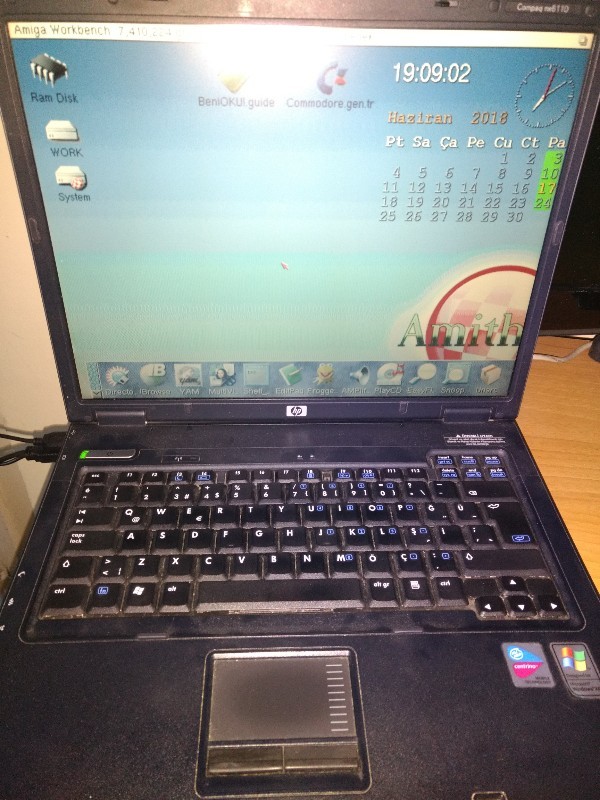

« Yanıtla #386 : Haziran 17, 2018, 19:12:12 ÖS »
Bence önce PowerQuest PartitionMagic ile bölümle. Ranish'i sadece type 76 yapmak için kullan.
Üstad dediğin gibi yaptım. Sonuç gene aynı. Ayrıca, rescue modda hdtoolboxa girince, iki farklı amithlon.device gözüküyor. En üsttekini seçersem, 9mblık cd içindeki imajı gösteriyor. Bir altındakini seçtiğimde, hardiskin tamamı gözüküyor. Kılavuzdaki gibi, bölümlediğim kısım sanal bir sürücü olarak belirmiyor.
Bu konuya ek yapayım.
Bu gün eski bir laptop a  HP Compaq nx6110(Intel Centrino 1.7, 780mb ram, 40gb harddisk) Amithlon(Alpyre1.4) kurdum.
Grub yüklenecek kısım 50mb fat 32 olarak biçimlendirildi
Workbench kurulacak kısım tarifteki gibi type76 olarak ayarlandı.
sonra workbench içinde grub kurulacak AmithlonSYS isimli bölüme kesnlikle ulaşamadım.
Ben de ikinci bir usb dvd/cd sürücü bağlayıp elimdeki en eski  x86 işletim sistemi ile  (pardus 2007) boot ettim.
Amithlon cdsi laptop sürücüsünde pardus ta usb dvd sürücüde takılı.
Amithlon cdsindeki Booters/AmithlonSYS(Fat32)/ dosyalarını bu şekilde grub kurulacak 50mb lık alana attım.
Sonra grub kurulması da kolaylıkla halloldu.
Şimdi harddiskten boot yapıyor ve sorunsuz açılıyor.
