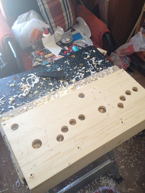

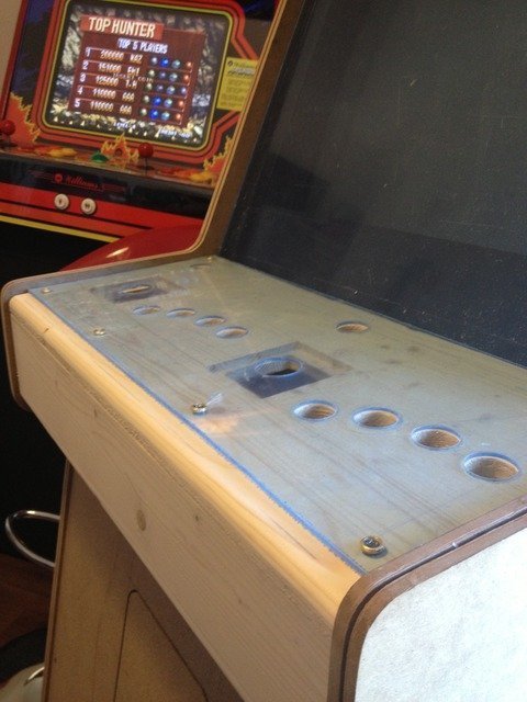

Evet, geldik en riskli yere. Deliklerin açılması işi. Bunu daha önce sütun matkap aparatı ile yapmıştım. Bu sayede delikleri kontrol panele tam 90 derece açıyla açabilmiştim. Ama bu sfere biraz üşendim ve elim de bu işlere biraz daha "yatkınlaştığı" için delikleri direk elle açacağım.
Bu arada kontrol paneli masaya sabitlemeden önce altına artık sunta malzemelerden destekler yerleştirmiştim, söylemeyi unuttum. Bunun sebebi basit, masayı delmemek

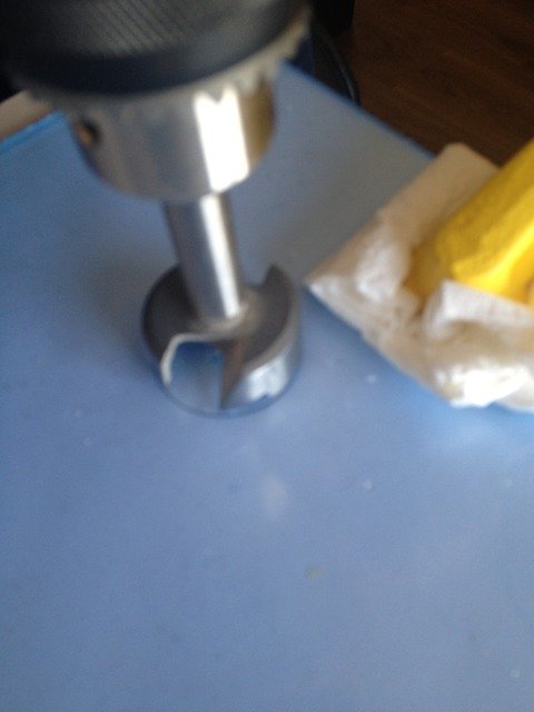

Neyse, delik ucumuzu (panç) matkabımıza takıyoruz. (Bu arada joystick delikleri için 36mm diğer delikler için 28mm uç kullanıyorum). Pançımızın sivri noktasını önceden açtığımız küçük deliklere denk getiriyoruz.
Veeee

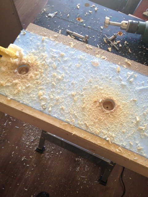

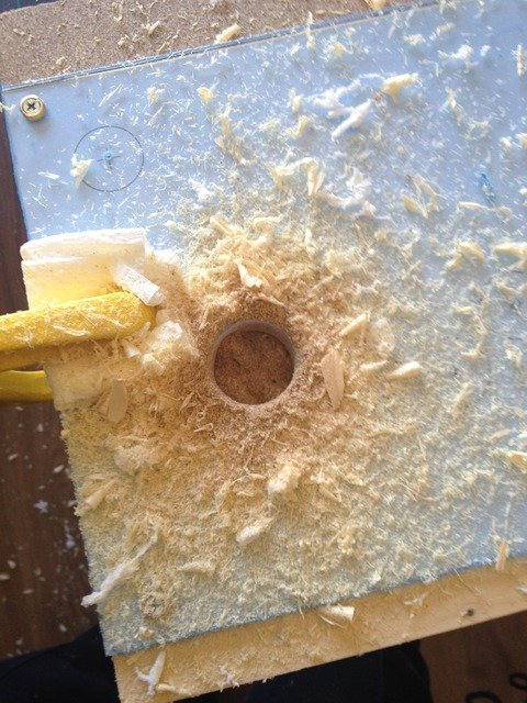

Geçen seferden unutmuşum bu işte ne kadar talaş ve plexy parçası oluştuğunu. Bunu niye odada yaptım onu da bilmiyorum. Sanırım stressten unuttum... Bu işten sonra odayı süpüreceğiz adamakıllı...
Joystick delikleri tamam. Şimdi ucumuzu değiştirip buton deliklerini açıyoruz.
neyse, talaşları temizledikten sonra bu işi de kazasız belasız hallettiğimi anlayıp seviniyorum. Pleximiz hala tek parça

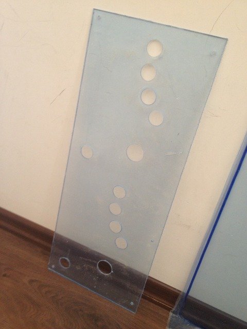

Plexy'yi kontrol panelden söküp sağlam bir kenara koyuyoruz.

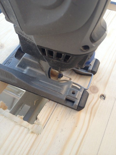

Önce joystick'in ana kasasının gireceği dikdörtgen deliği kesip çıkartmak lazım. Bunun için yine Dremel Trio'yu kullanıyorum. Bu tür kısa kesimlerde Dremel'i "desteksiz" bir şekilde kullanmak mümkün. Yanlız orta hızda ve iki elinizle "yavaş yavaş" ilerletmeniz lazım.
Delikler çıktı

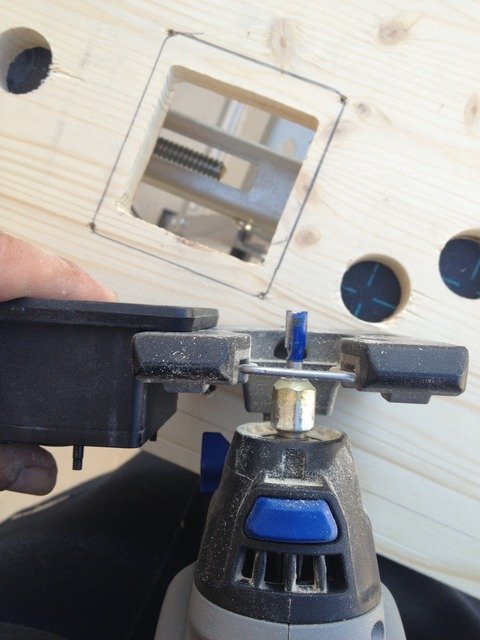

Şimdi joystick'in üst panelinin kontrol panele tamamen "gömülmesi" için yer açmamız lazım. Bunu da yine Dremel Tri kullanarak ancak bu sefer kesici uç değil "freze" ucuyla yapmamız lazım. Ucun derinliğini joystick'in ön panelinin kalınlığına göre ayarlıyorum.
Freze işlemini de elle yapmak mümkün. Aleti yine dikkatli ve sağlam bir şekilde
kavrarsak tahtanın yağ gibi talaşa dönüştüğünü görmek gerçekten çok zevkli  Kahkaha
freze işimiz de tamamlandı
Şimdi joystick yerine oturuyor mu bakalım (oturtana kadar bir iki ince traşlama daha yaptığımı belirteyim). Joystick'in kontrol panele "gömülmesinden" neyi kastettiğimi anlatabildim mi? İşte böyle bir şey...

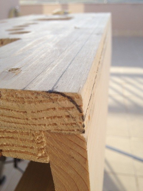

Bu iş için zımparakullancağız. Ancak bunu da "şık" bir sonuç elde etmek için gelişigüzel yapmamak lazım. Önce yuvarlatacağımız formu panelin köşesine çiziyoruz. Genelde arcade kabinlerde bu tür yuvarlak hatların çapı 1" (inç) civarında oluyor. Pergel kullanmaya üşeniyorsanız etrafınızda çapı 1" olan ne var biliyor musunuz? 1 TL
Şimdi küçük bir detay daha; Çizdiğimiz dairenin paneller ile kesişen noktalarından boydan boya çizgiler çiziyoruz. Bu çizgiler zımpara yaparken "geçilmemesi gereken" sınırlarımız olacak.
Zımparamızı yavaş hızda ve boydan boya sabit hareketler ile kullanıyoruz. Sınırlara yaklaştıkça ince detayları elle ve zımpara kağıdıyla yine boydan boya harektlerle yapıyoruz.
ve sonuç
