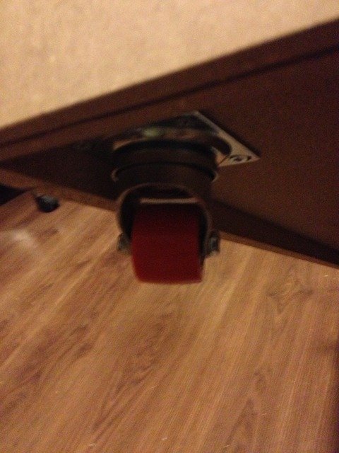

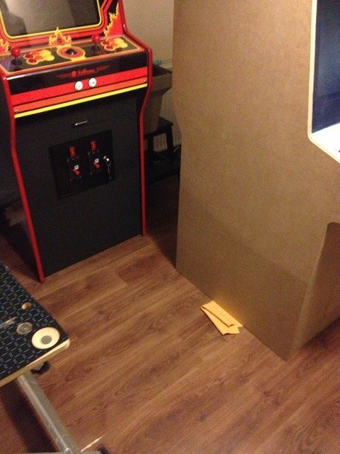

Geldik kabini ayaklandırmaya. Tekerlekleri monte etme işi. Bu işi aslında kabin daha masanın üzerindeyken niye yapmadım diye kendime çok hayıflandım ama ne yapalım, unuttuk işte...
Şimdi koca kabini masanın üzerine tekrardan kaldırıp koymam tek başıma mümkün değil...
Bu yüzden kabini yatıracağım. Ancak dikkatli olmak lazım çünkü eğer kabin kayıp düşerse yaklaşık 1 aylık emek bir anda çöpe gider. Bu yüzden odada bir düzenek kuruyorum, masayı bir yere sabitleyip, kabinin yatacak kenarının da kaymaması için destekleyici bir parça temizlik bezi kullanıyorum.
Ve yavaşça kabini hafif bir açıyla yana yatırıyorum. Öyle ki hem tekerlekleri monte edecek kadar yer açılsın hem de çok fazla eğilip kaymasın...
Arka tekerlekler için sabit tekerlek kullandım. Bunlar kabini sadece ileri geri iteklemek için.
Ön tekerlekler ise kendi çevresinde 360 derece dönebilen türden. Bunlar da kabini sağa sola yönlendirmek için.
Aslında bir de vida ayarlı sabit ayaklarım da vardı biryerlerde. Onları da monte edecektim, kabin nihayi yerini bulunca vidasıyla sabitlemek için. Ama tekini buldum diğerini bir türlü bulamadım odada. Dağıldık biraz...

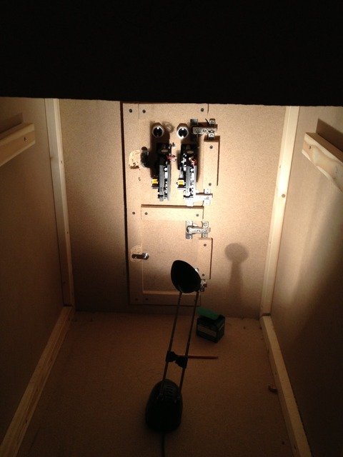

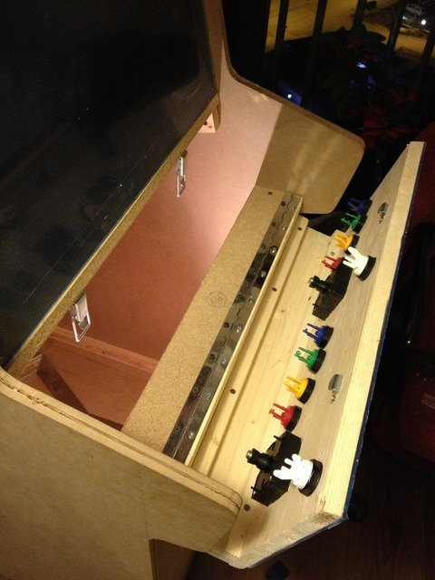

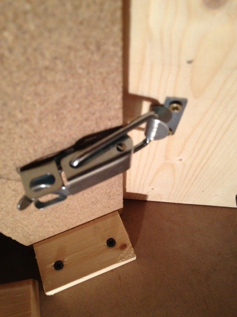

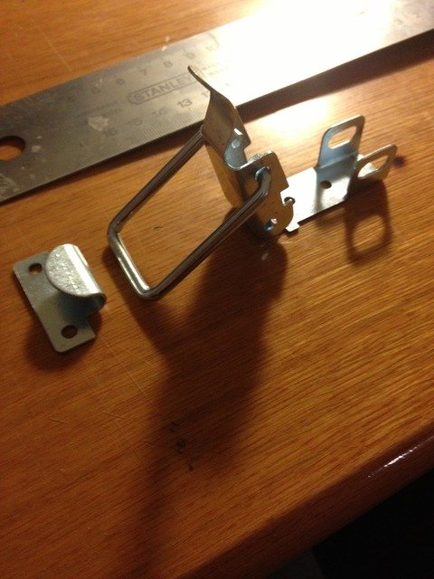

Şimdi diğer bir detay olan kontrol panelin sabitlenmesi olayına geldik. Açılır kapanır kontrol paneller eskiden kabine kolayca servis verilmesi için düşünülmüş. Bu servisin de hızlıca yapılıp makinenin tekrardan "para kazandırmaya" dönmesi lazım geldiğinden kontrol paneli bir dünta vida ile değil basitçe "cabinet latch" denen kancalı aparatlar (ben en yakın sandık kilidine benzetebildim bunları) ile "içerden" yerine sabitlemişler. Bunun sebebi kabine yetkisiz kimselerin dışardan erişimini engellemek (eline tornavida alan kontrol paneli açamasın diye). Ben bunu arcade kabin bakımı dersleri bir adamın youtube videosundan seyredip çözmüştüm.
Sandık kilidi denilen şey bu işte...
Prensipte jeton/para kapısının anahtarı olan "yetkili" kimse bu kapından elini içeri doğru uzatıyor ve kontrol panelin kilitlerini içerden açıyor.
Bunun için ben sandık kilidi kullandım. Bu sandık kilitlerini içerden monte edebilmek için de kabinin içine girip çalıştım. Biraz dar bir mekan, klostrofobisi olanlara göre değil  Kahkaha
Aslında montaj çok kolay. Önce sandık kilidini "kapalı" olarak elle yerleştirip vida yerlerini işaretliyoruz. Sonra işaretlediğimiz yerlerden kilidi açıp vidalıyoruz.
Şu şekilde çalışması bekleniyor...
Kilitlerin açık hali:
Dışardan elle erişip kancasını geçiriyoruz.
Ve kilidi kapatıyoruz
Bu işi de hallettik...

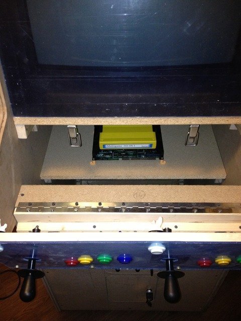

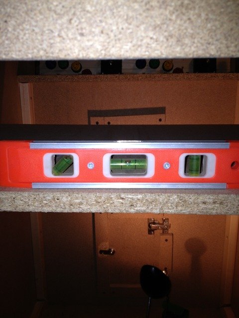

Geldik son kaporta işine. Kabin içi rafların yerleştirilmesine.
Hayır, kabini aynı zamanda kitaplık olarak falan kullanmayacağım. Bu raflar TV'nin şasesi ve MVS slot için.
Bu rafların montajı için de klasik çıta metodunu kullanıyorum. Zaten çıtalarım ve raflarım hazırdı. Ancak bunu ilk imalat aşamasında monte etmiyoruz ki kabinin içinde çalışabilelim. Gerçi bunları tutkallamıyoruz. Gerekirse sökülebilsin diye...
Önce çıtaları vidalıyoruz
Sonra rafları yerleştiriyoruz. Bu işin çok milimetrik olması da gerekmiyor. Ancak kendimi titizlenmekden de alamıyorum
Odamdaki dağınıklık biraz rahatlasın diye TV şase'sini ve MVS'i şimdilik öylesine raflarına koyuyorum...
MVS yıllar süren ayrılıktan sonra sonunda evinde geçirecek geceyi  Kahkaha

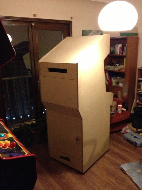

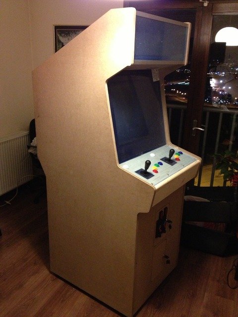

Sonunda kabinimizin kaportası tamamlanmış oldu. Tamamlanan kabinden bir kaç enstantane sizlere...
İyi uğraştık ama sonunda gürültüsü patırdısı bitti. Bundan sonra yokuş aşağı  Kahkaha
Bir sonraki aşama boya (en sevdiğim kısım). Aslında şeytan diyor ticariler gibi folyo baskı yap kenarlara yapıştır gitsin bir günde. Ama ben boya yapmayı seviyorum ne yapayım
Yazık ki bu görünen parçaların (örn. kiltler, butonlar, joystickler, marquee v.s.) bir kısmı boyadan önce sökülecek. Ama kabini bu sefer tamamen monte ettikten sonra boyaya almaya karar vermiştim çünkü geçen projede bazı yerine uymayan parçalar yüzünden boyadan sonra zımpara ve traşlama işleri yapmak zorunda kalmıştım. Bu hiç hoş olmuyor...
