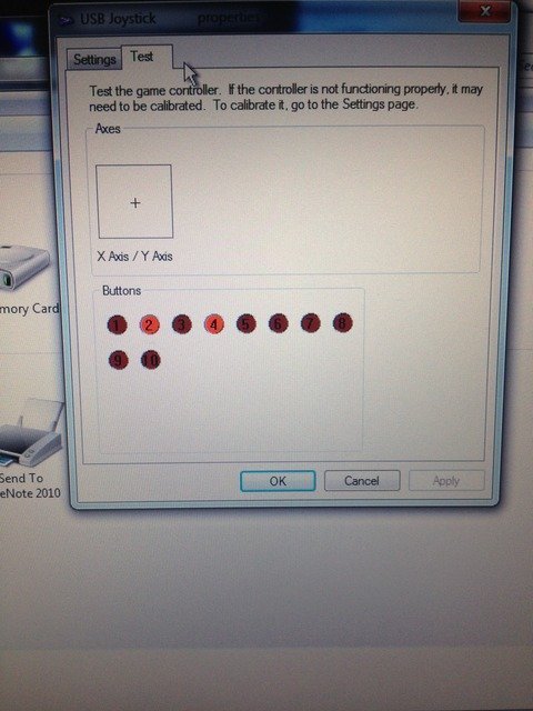

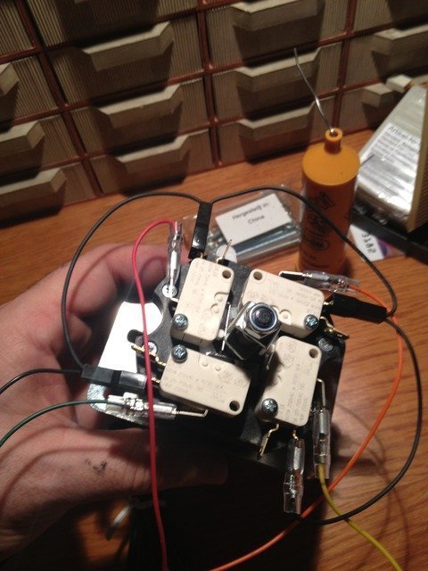

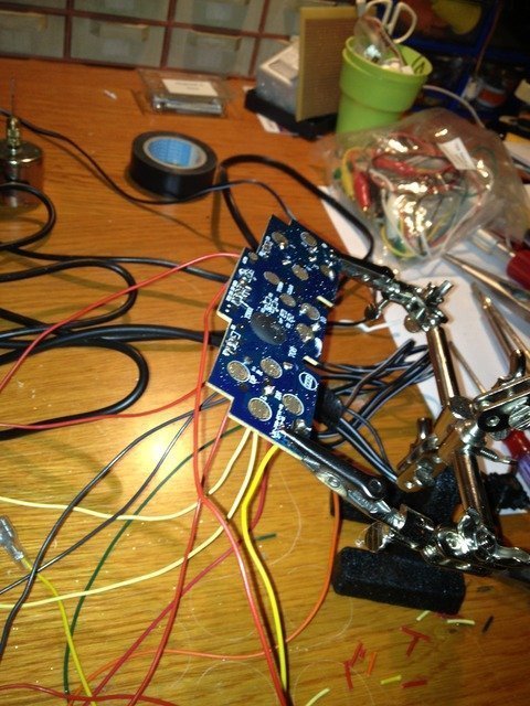

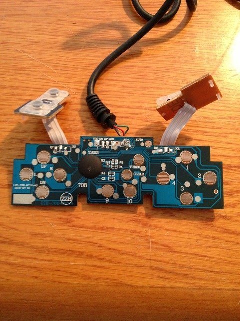

haa, sen "joypad hack" diyorsun. O tekniğe verilen ad bu... (arcade joypad hack diye ara google'da)
Ben de yapmıştım bi ara. Ama forumda yazmamıştım. Yanlız PS2 değil, PC kullancaksan PC için olan USB joypad'lerden kullanman lazım...
Ama zaten parça sipariş edeceksen bi encoder sipariş ediver. zaten çok ucuz ve 5-10 TL kar edeceğim diye saatlerce bir joypad'i lehimlemekle uğraşmazsın... Tabii hoby olsun, uğraşayım takılıyım diyorsan o başka...
Bak şöyle bir şey özetle... (Lafı uzatmadan sadece resimleri paylaşayım, zaten resimler açıklıyor olayı)
