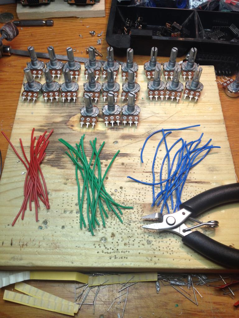

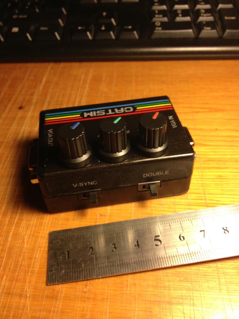

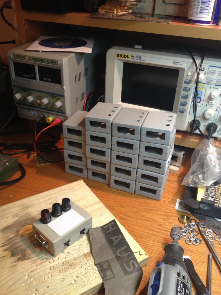

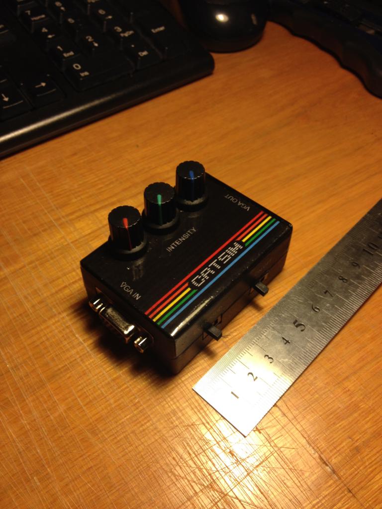

Sonunda bir vakit bulup kalan son işleri de tamamladım. PCB montajları bitti. Kutular hazırlandı. İlk CRTSIM resmi olarak kutusuna girdi...
Bi bakalım mı son 1-2 gün yapılanlara

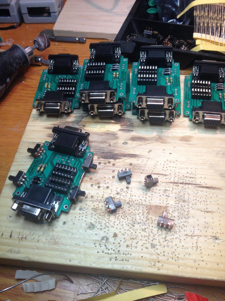

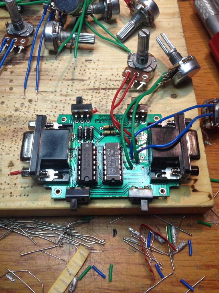

PCB montajı...
Pot'lar oldukça yordu
Montaj eğlenceli geçti
Her bir CRTSIM montaj sonrası kalite kontrol testlerinden geçti...

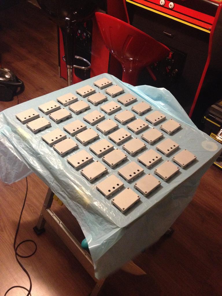

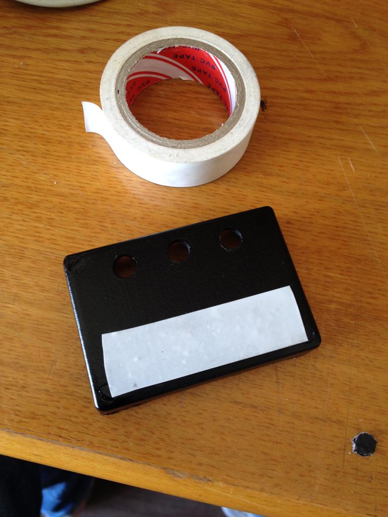

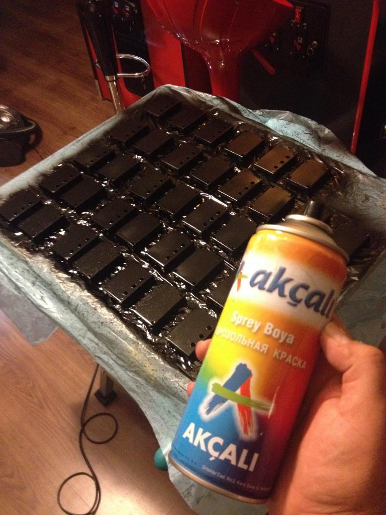

Kutular, kutular...

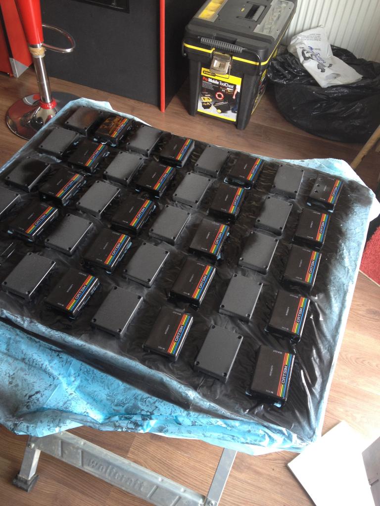

Boya zamanı&nbsp; Kahkaha

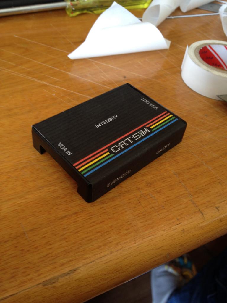

Süsleme şart!

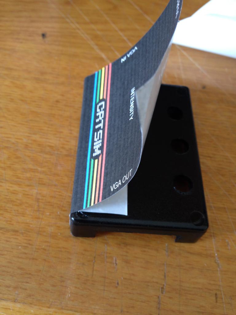

CRTSIM yazısı parlasın diye arkasına beyaz fon (izolasyon bandı) koydum...
Ve son kat parlak vernik...

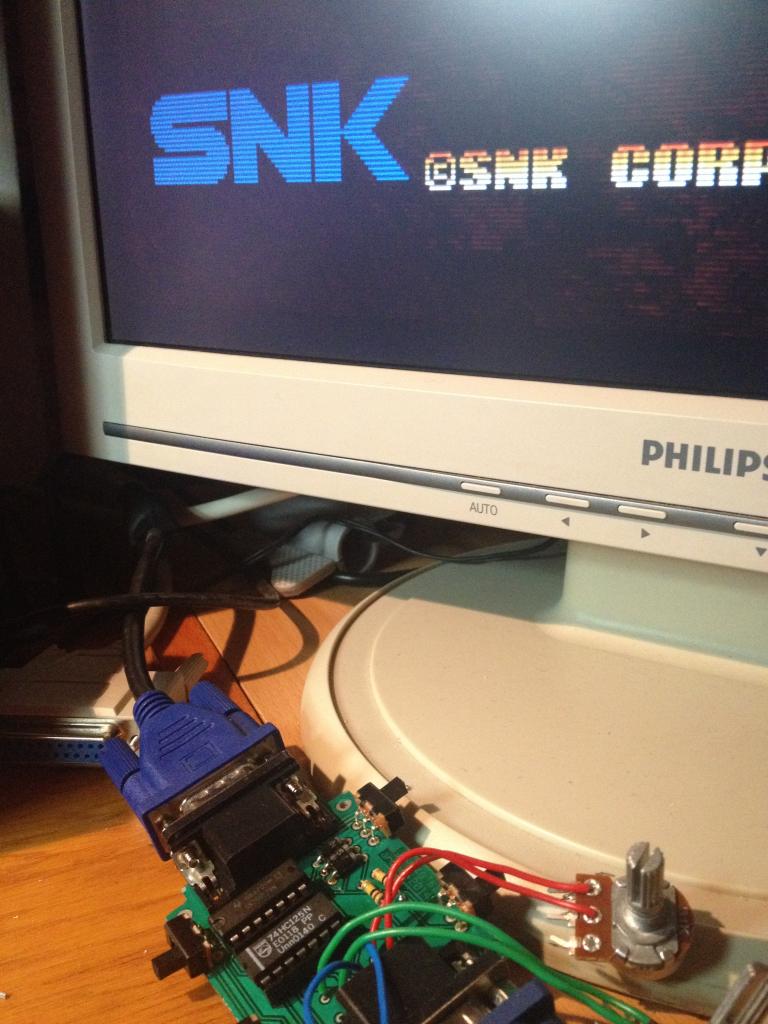

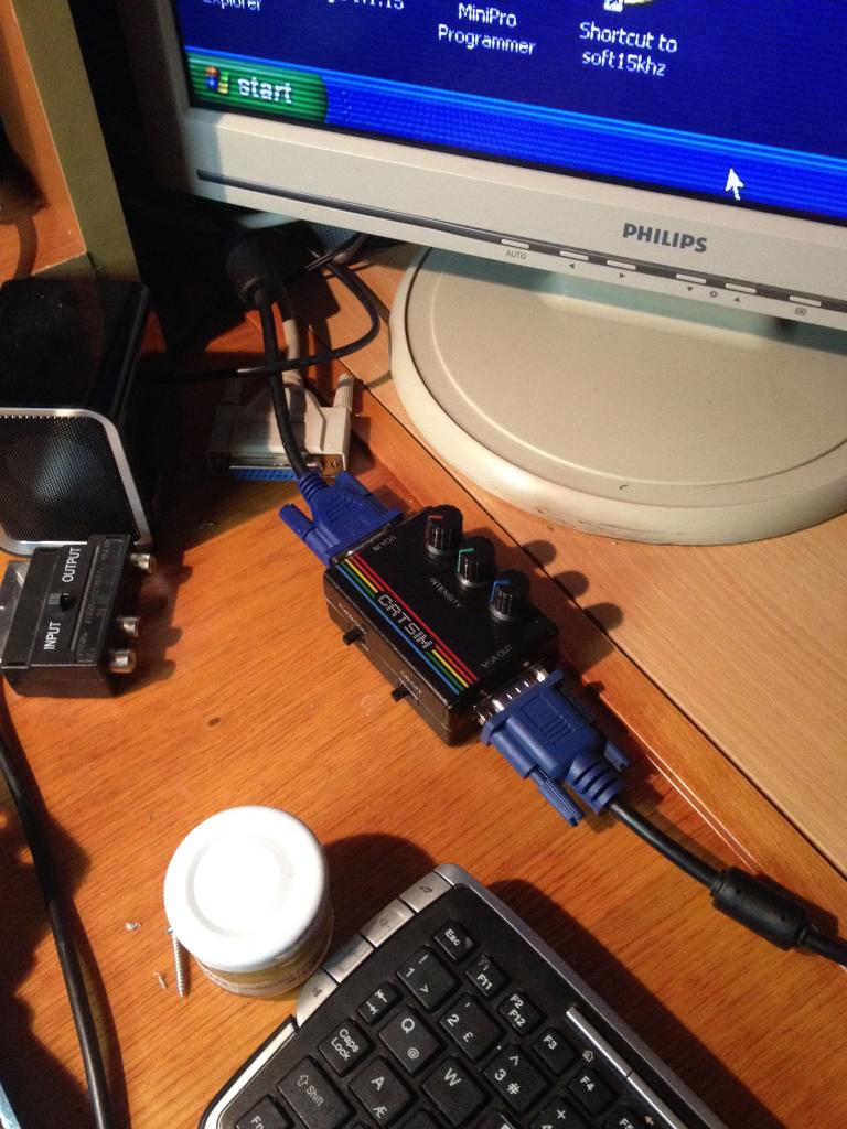

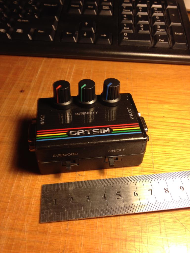

Kutulama sonrası bir daha test (ne olur ne olmaz )

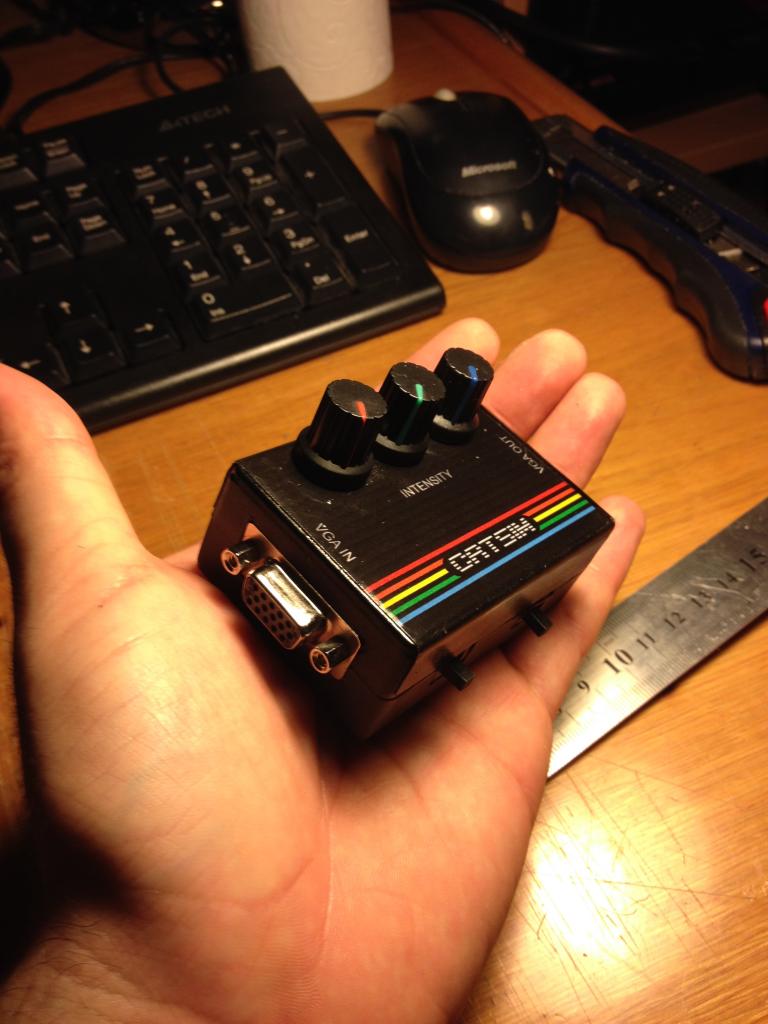

Sonunda!!!&nbsp; Kahkaha
Dar alanda çalışmak zor...
Şimdi diğerlerini kutulamaya geldi sıra. 1-2 gün içinde onlara da gelecek sıra...
« Son Düzenleme: Ekim 26, 2017, 10:50:51 ÖÖ Gönderen: yavuzg » Logged

Kasa tasarımı çok şirin yalnız. @yavuzg'nin zevkine her zaman güvenmişimdir. İşçilik olsun, tasarım olsun hakkını veriyor. Retro havasının hakim olması çok hoş. Başkası olsa prototip şeklinde satardı, boyasıdır-çerçevesidir uğraşmazdı.
