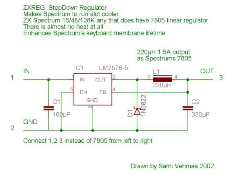

5v->9v, 12v olayını bu malzemelerle zarar görmeyecek bir denek üstünde deneyeyim.
>i_r_on   Cihazı usb'den çalıştırmayı düşünüyorsan 9v ve 12v elde etmek için step-up/boost regülatörleri kullanırsın, ama cihazı bir adaptör ile çalıştıracaksan önce 5v'u nasıl elde ederim diye de düşünmek gerekiyor. Adaptör ile çalışacak diyorsan 9v adaptörlerin fiyatı uygun.
9v -> 5v çevriminde sabit gerilim regülatörü olarak klasik 7805'nin yanında AMS1117-5V'yi denemek iyi olur. Bunlar ısınma yapıyorsa 48k Spectrum'larda hararet yapan 7805'lerin yerine kullanılan LM2576-5 veya LM2576-ADJ step-down regülatörleri denersin.
https://dl.dropboxusercontent.com/s/zotrtc5kz3awr49/stepdownreg_LM2576-5.jpg
5v -> 9v/12v çevrimi için LM2577-12 ve LM2577-ADJ step-up reg.leri kullanılabilir. LM2577-12'yi 48k Spectrum'daki LM1889 video modulator'ı beslemek için denemiştim ama görüntü daha kötü hale geldiği için kullanmadım. Ölçtüğünde 12v veriyor ama sonuçta switching regulator olduğu için çıkış gerilimindeki ripples/noise, video entegresine iyi gelmiyor. Aynı şey SID chip'i için de geçerli olabilir. Hybrid SID'in şemasını incele istersen, ikinci bir 7805'den 5v çıkış alarak ST662 ile 12v'a yükseltip 7809 ile 9v'a düşürerek 8580 SID'e vermiş. Switching regülatörün çıkışındaki gürültüden kurtulmak için yapıyor sanırım bunu. Smps'lerin çıkışını düzeltmekle ilgili şu soruda da bundan bahsedilmiş. Gerçi SIDblaster'daki arkadaş bu tür detaylarla uğraşmayıp usb'den gelen 5v'u RNM-0512S ile 12v'a çıkartıp 6581 SID'e vermiş geçmiş =)
« Yanıtla #184 : Temmuz 23, 2015, 22:53:09 ÖS »
@Metallic : Aslında 9v adaptör düşünüyorum, yahut 12v adaptör. Ana board üstünde 5v setup fix, sid board'ların üstünde de converter olsa daha iyi ederim gibi. Sid bildiğim kadarıyla 12V yahut 9V tipine göre bir tık aşağı gerilim de kullanabiliyor. İki ayrı sid board yapıp 8580 üstünde sadece regülatör. 6581 board'unun üstünde ise step up converter (12v'un biraz üstüne ayarlanabilir) ve 7812 regülatör iş görebilir.
Malzemeleri bir tedarik edeyim bakayım. Bu arada LM2577'leri kendim uygulamayı tercih etmem muhtemelen. Aliexpress'teki ucuz ürünler muhtemelen benim yapacağımdan daha sağlıklı olacaktır
