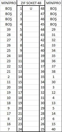

« Yanıtla #35 : Şubat 08, 2016, 22:48:55 ÖS »
« Son Düzenleme: Şubat 08, 2016, 22:51:52 ÖS Gönderen: arnavutrafet » Logged

Bu şema olmaz. Çalışmaz yani. O boş olarak belirtilen bacaklar 29F800 de önemli yerler. Ayrıca belki benzer bazı çözümlerle 27C800 programlanabilir. Özay sanıyorum bir adaptör yapmıştı hatta. Ama flash çipler eeprom gibi değil. Programlamak için bazı komutları göndermek ve flash'ı yazma moduna sokmak gerekiyor. Bunun içinde adres hatlarının tümü lazım. Yani en yüksek değerli adrese jumper koyup, sanki yarı büyüklükte başka bir çip gibi programlanamıyor flash çipler...
Özay'ın yaptığı adaptörün gelişmişi benim size bahsettiğim zaten. Size özelden attığım mesajdaki adaptör A18 ve A19 la programlıyor parça halinde 2 ayrı switch ile. Yanılmıyorsam 29f800 de 43 nolu WE bacağına +v verince çalışması gerek diye düşünüyorum.
