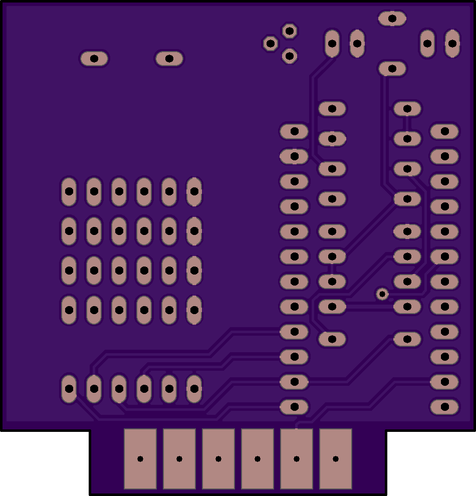

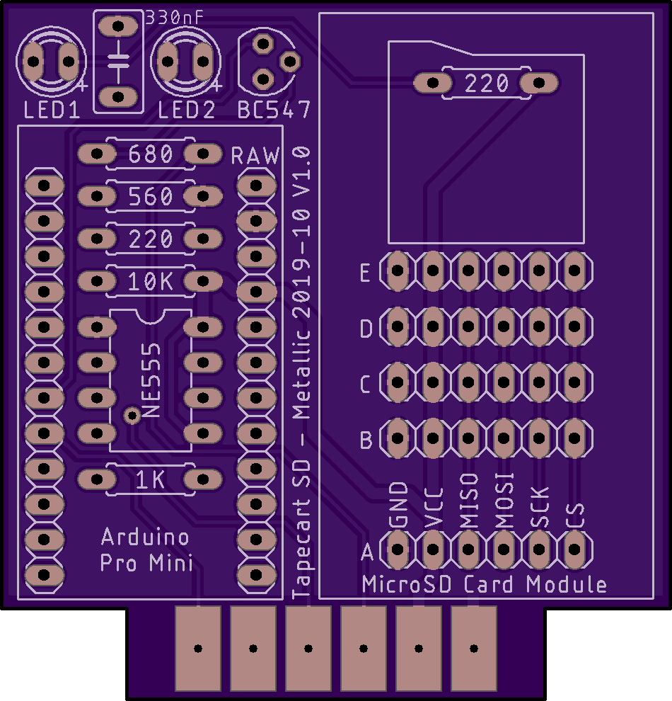

Planda değişiklik oldu. Tapecart SD'nin pcb'sini ben yapıp satacağım. Sadece pcb satılacağı için bir kendin yap çalışması olacak. Kaset portuna takılacak olan 2x6 pin kenar konnektörünü de temin etmeye çalışırım. Onun haricindeki parçalar, Arduino Pro Mini vs TR'den temin edilebilir. Tabi bir de Pro Mini'ye firmware upload etmek için FT232RL adaptöre ihtiyaç olacak.
Pcb çizimini üç haftada yapabildim, yuh yani bana. Bastırmaya bugün verdim, yeşil değil mavi renk olduğu için daha uzun sürede basacaklar. Tahmini teslim tarihi olarak 6 Kasım denildi. Konnektör durumu ise şu şekilde: 2x6 kenar konnektörü, daha uzun bir konnektörden kesilerek yapılamıyor maalesef. ZX Spectrum'larda kullanılan kenar konnektöründe olduğu gibi uzun konnektörü kestikten sonra key/guide/klavuz denilen parçayı konnektöre sabitlerim diyordum, ama olmuyor. Nedeni, C64'ün kaset portunda klavuz parçanın gireceği girintiyi doğrudan iki pad arasına koymuşlar, yani girinti için bir pad feda etmemişler. Bu nedenle klavuz parçayı da konnektörde iki kontak arasına yerleştirmek gerekli, ama konnektörde iki kontak arasına sağlam bir klavuz parça yerleştirmek için yeterli yer yok. ZX Spectrum'larda kullanılan kenar konnektörlerinde, altlı üstlü iki kontağı konnektörden çıkarıp klavuz parçayı oraya takmak yeterli oluyordu, ama C64'de durum öyle değilmiş. Neyse, zamanı gelince Tapecart SD'ye ait bir kendin yap başlığı açtığım zaman 2x6 kenar konnektörünün temin edilmesiyle ilgili bir açıklama yaparım.

« Yanıtla #53 : Ekim 24, 2019, 09:02:00 ÖÖ »
Ben bu bağlığı fazla takip edemedim. 555 timer entegresi ne işe yarıyor Arduino varken?
Metallic
Mesaj Sayısı: 1.081
« Yanıtla #54 : Ekim 24, 2019, 10:50:57 ÖÖ »
555 zamanlayıcı, MOSI sinyalinin darbe genişliğini arttırarak MicroSD karttan yükleme yapıldığında LED2'nin normal şekilde yanabilmesini sağlıyor. O kullanılmadığında lede ait direnç küçültülse bile led soluk olarak yanıyor.
« Yanıtla #55 : Ekim 24, 2019, 15:30:12 ÖS »
Hmmm, peki 4N25 nereye gitti? Kahkaha
Mesaj Sayısı: 4.063
« Yanıtla #56 : Ekim 24, 2019, 15:48:02 ÖS »
Ben de; MicroSD card modül yerinin niye 5 tane olduğunu merak ettim?
« Yanıtla #57 : Ekim 24, 2019, 16:18:03 ÖS »
O kolay, farklı uzunluklarda modüllere destek vermek için, hepsi birbirine paralel bağlı.
Metallic
Mesaj Sayısı: 1.081
« Yanıtla #58 : Ekim 24, 2019, 20:31:01 ÖS »
Onu kullanmadım, çünkü bazı optokuplörlerle sorun çıktığını farkettim. Aynı marka olsa bile biri normal çalışıyor, diğeri sorun çıkartıyor. Optokuplöre giden MOTOR sinyali Tapecart için önemli, şurada MOTOR sinyalinin nasıl kullanıldığını açıklamıştım. Aslında MOTOR hattı da denilebilir, çünkü C64'e takılan datasetin motorunu besliyor. Tapecart'ın geliştiricileri dökümanlarda MOTOR hattının yükselirken yavaş kaldığından bahsetmişler, bazı optokuplörlerde bu kendisini belli ediyor. Ben bu sorunu transistör ve direnç kullanarak hallettim. Optokuplörü arttırdıktan sonra da seni şaşırtmak için yerine 555 zamanlayıcı koydum =)  Optokuplöre en başından beri gerek yoktu zaten. Tapuino'nun geliştiricisi 6V'lik MOTOR hattına seri direnç ekleyerek Arduino'nun girişine verdiğinde sorunla karşılaştığı için onu kullanmıştı.
Modül normalde A sırasına takıllıyor, ama kutulama yapmak istenildiğinde modülü kutunun kenarına doğru uzatabilmek için dört sıra daha var. Modülün ucu, yani MicroSD kartın takıldığı yer 8+4+4+4=20mm ileriye uzatılabiliyor.
Bilemedin =)  Piyasada yaygın olarak satılan bir MicroSD Card modülü var, onun boyutlarına göre pcb'de yer ayarladım. Başka bir modülün eni daha büyükse oraya sığmayabilir.
Mesaj Sayısı: 4.063
« Yanıtla #59 : Ekim 24, 2019, 21:28:25 ÖS »
  Her kutuya yugun çizim yapmak...   Aşmışsın olayı Metallic.  Sustum
