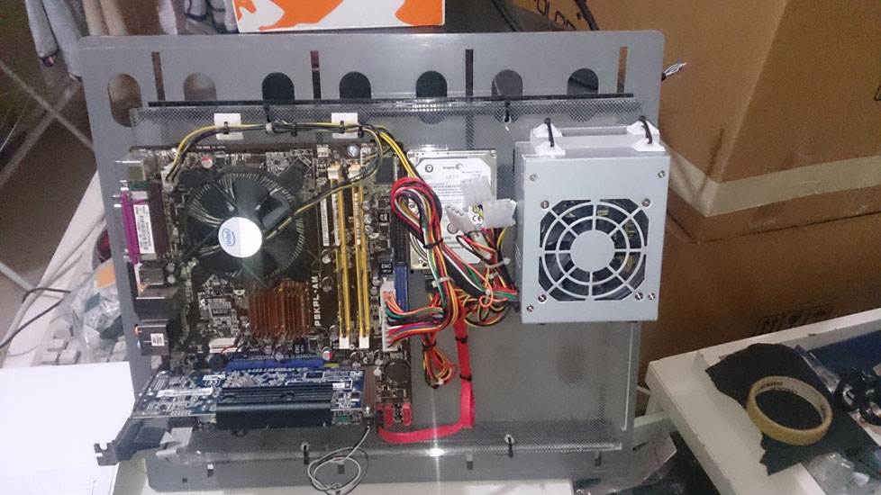

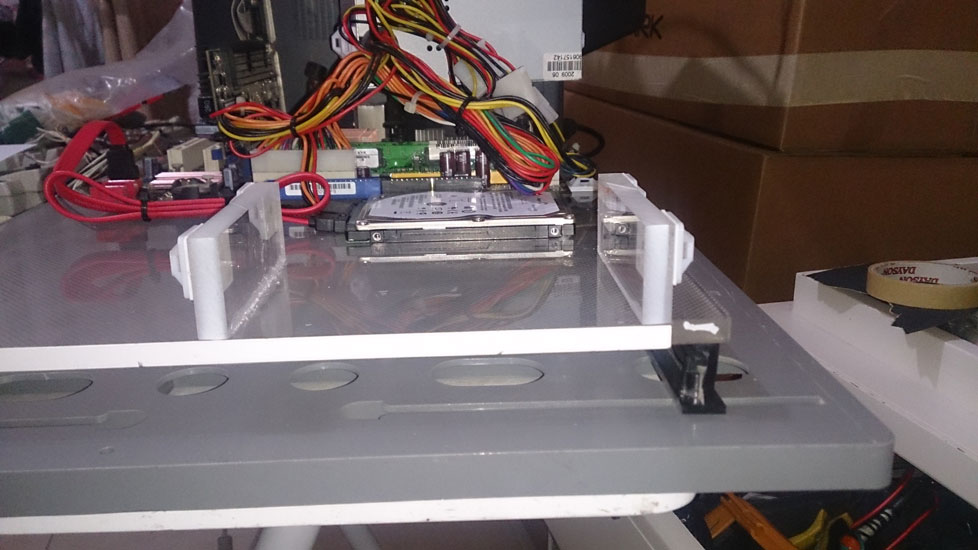

PC nin montaj işlemlerine devam ediyorum
az önce yaptıklarımı paylaşayım istedim

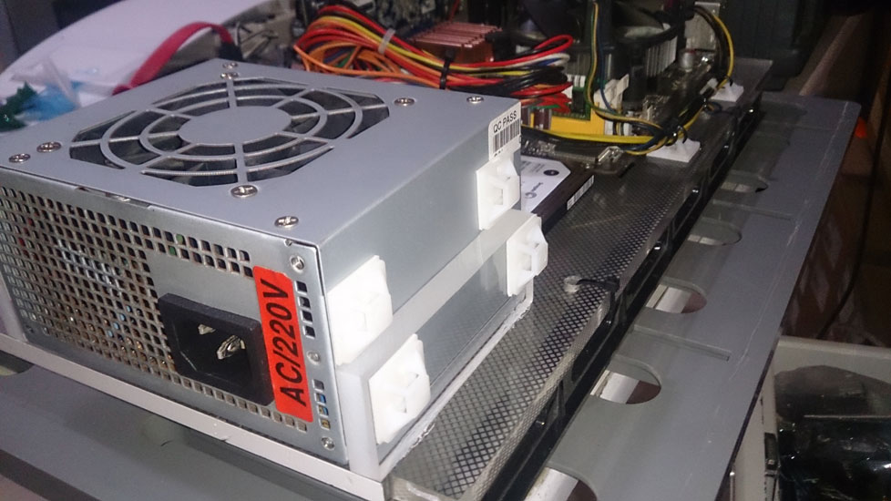

power ın montajı için birkaç şey düşünmüştüm fakat biraz karışıktı yapımı
sonra aklıma başka bir fikir geldi ve çok basit bir şekilde çok güzel bir montaj oldu; bazen iyi çözümler gerçekten basit çözümler olabiliyor

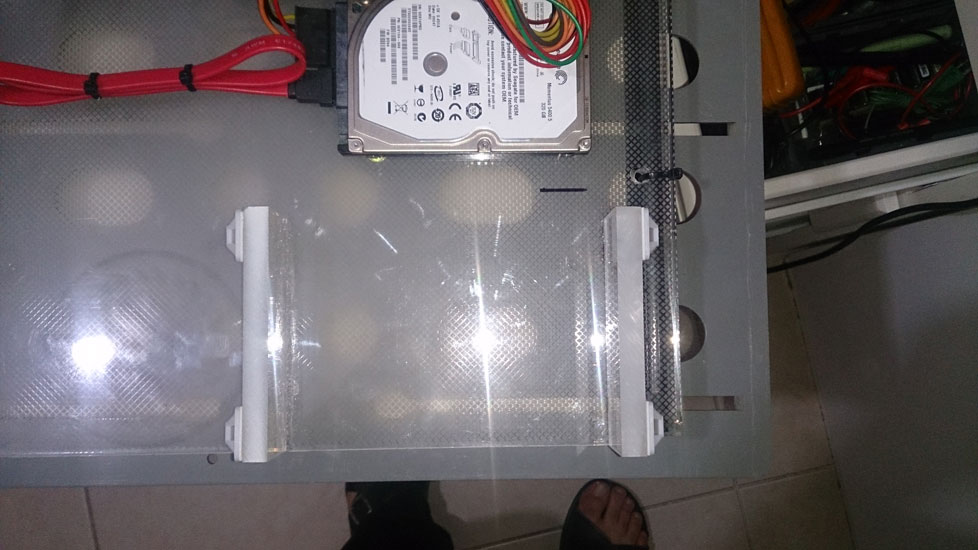

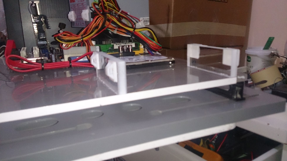

power ın kenarlarına dayanacak şekilde 2 parça pleksiyi tabana yapıştırıp
power ı arasına yerleştirdim ve kablo bağı ile sabitledim
ekran kartını sabitlemek için de ekran kartının montaj demirini söküp
montaj demirinin uzandığı boya uyacak uzunlukta bir vida bulup
vida ana kart üzerinde montaj deliğine girecek ve yüksek kısmı da
montaj demirini sökülen ekran kartının ekran kartındaki tarafa denk gelen bir vida deliği var oraya tutturmayı düşünüyorum
uzun bir vida bulursam aklımdakini yapıp fotoları paylaşırım

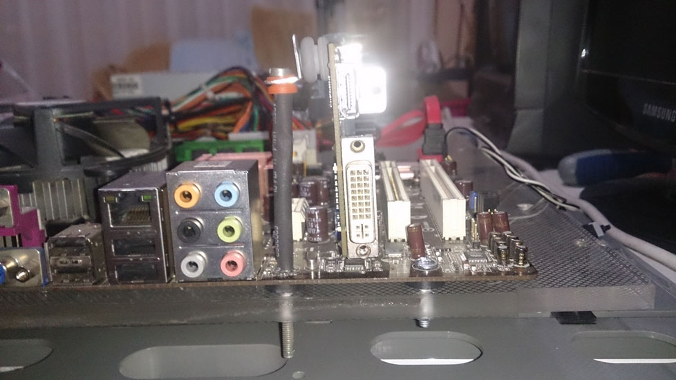

Tam anlatamadım aklımda ki montajı
Resimle anlatayım

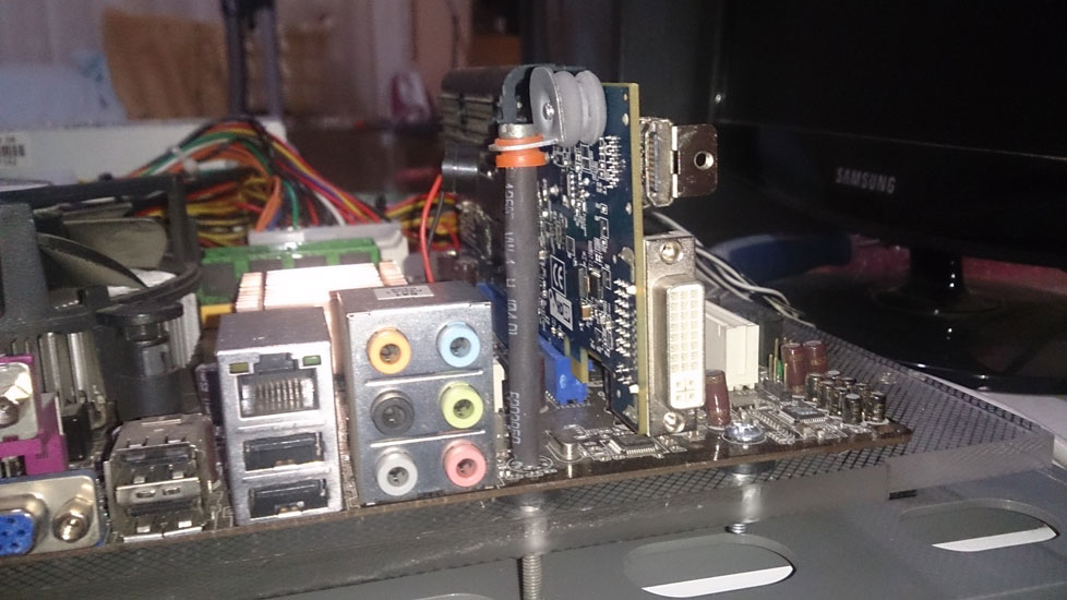

Elimde ki ekran kartı bu
Resimde görünen şekilde pc kasasına montaj için kullanılan demir sökülecek VGA portu ek uzatılması da iyi olmuş, kartın yükseklik azalmış olacak çıkınca
ana kart montaj vidası ile aynı hizadalar daire işaretlenen yer
ana kart montaj vidasını uzun bir vida ile yapacağım, o vidaya da 2. resimde daire olarak işaretlediğim yerden bağlantı yapmayı planlıyorum

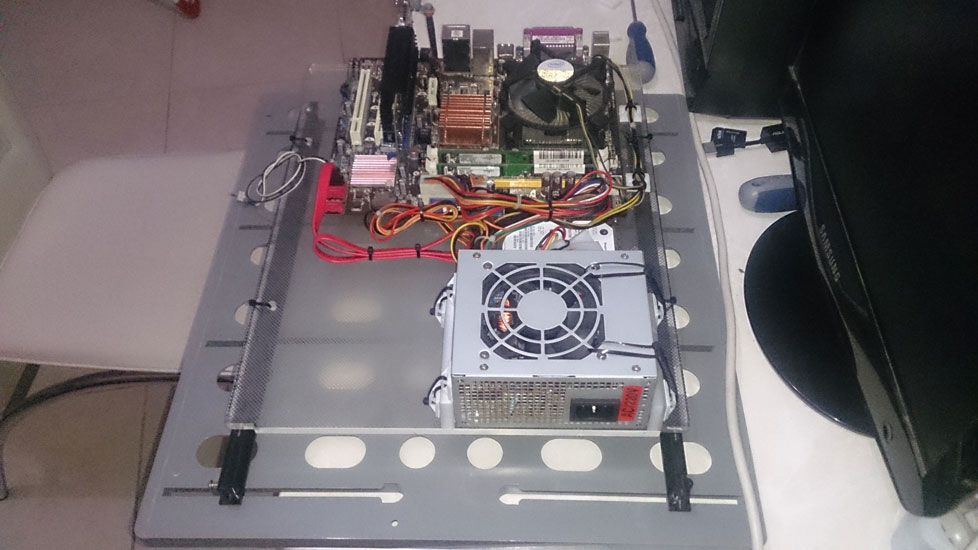

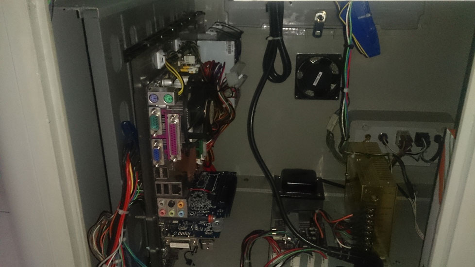

PC sistem için çalışmalar devam ediyor...
Güç kaynağına yaptığım montaj işleminde değişiklik yaptım
Yan yüzde sac kısma gelen yapışkanlı kablo toplayıcılar kendini bırakıp çıkıyordu
bende üst kısımdan fan ızgarasına uzattım bağlantıyı artık sorun olmaz
diğer yüzde etiket var sac üzerinde olmadığı için o tarafta sıkıntı yok çekiştirdim baya bir kıpramadı yerinden
ekran kartı için uygun boyda bir vida buldum ve onunda montajını yaptım

« Yanıtla #206 : Mayıs 06, 2016, 12:29:55 ÖS »
evreno son hali güzel oturmuş kabıne,çok güzel görünüyor kabinin içindeki fanıda çalıştırcakmısın bu arada..
« Yanıtla #207 : Mayıs 06, 2016, 13:48:16 ÖS »
saol heroman;
evet fanı çalıştıracağım fakat fan şuan arızalı yenisine bakmam lazım
220v fan var orjinalinde
ya onu 12v normal pc fanı ile değiştireceğim yada 220v olanını aynı ölçüde bulup değiştireceğim tam karar veremedim
pc fanı sağlıklı olurmu acaba diye düşünüyorum
« Yanıtla #208 : Mayıs 06, 2016, 14:15:53 ÖS »
Yeni sessiz çalışan bir PC kasa fanını tercih et derim zira kabinin yegane gürültüsünü o 220V fan koparıyor
Ben de bi el atacam benimkisine ama sıra gelemedi henüz. Uçak kalkıyor sanki namussuz. Ev ortamında bazen kafayı takınca çok rahatsız edici oluyor...
Kabinde PC kullandığın ve PC güç kaynağın, işlemci vs fanlı olduğundan dolayı ekstra kabin içi fan düşünmeyedebilirsin ancak içerde birikecek potansiyel sıcak havayı da aktif olarak boşaltmakta fayda var...
Kolay gelsin...
« Yanıtla #209 : Mayıs 06, 2016, 14:23:57 ÖS »
Kolay gelsin...
o zaman kesinlikle pc fanı ile değiştireyim ben onu
çalışırken görmediğim için ne kadar gürültü yaptığını bilmiyordum
teşekkürler üstad bilgi verdiğin için
