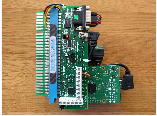

Arkadaşlar selam,nette dolaşırken bi elemanın yaptıgı ; pi 2 ve jpacle yaptıgı mini Mame pcye rastladım,çok iyi gorunuyor bendeki kabine koca bilgısayarı yanastırıp ordan kablo burdan priz derken içine blg kurmak, heryerin kablo yığınına donüşmesi cok kötü ..
Burdaki sistemin,Tak ve çalıştır oluşu, tam olarak jamman kenarı konektöründen güç alması gerçekten çok  güzel...Pi tabanlı olduğundan çok düşük güç tüketimıne sahıp...
 video, ses ve kontroller jpac'den geçiyor ve güç jamma PSU'dan geliyor, böylece başka konektörlere ihtiyacınız yok....tabii pi3 ile daha da iyi hale gelir..
Nerdeyse pandora box boyutlarında benim buyuk bilgısayara yol gözüküyo giibi

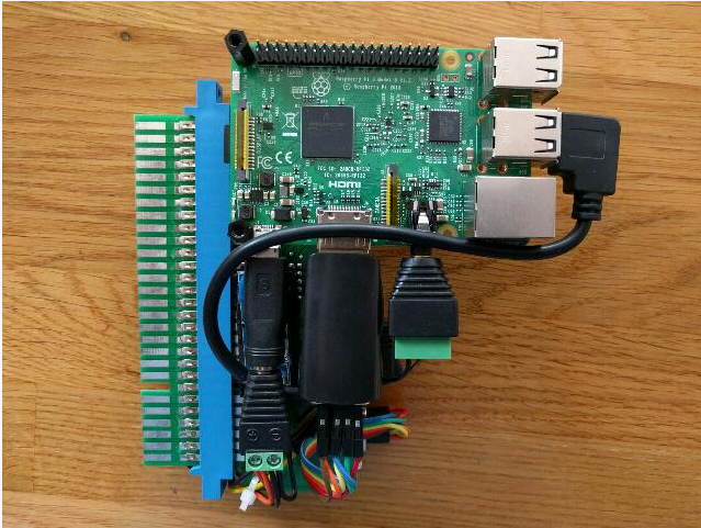

burdaki diğer tarafın fotosu

« Yanıtla #1 : Kasım 12, 2017, 23:09:44 ÖS »
Güzel bir çalışma yapmış arkadaş... ama...
JPAC = 60 USD
Pi3  = 40 USD
SD Kart = 30 USD (64-128GB yer lazım 300-500 oyun koymak için)
Soketler, kablolar v.s = 10 USD
Kabaca 100-150 USD fiyat seviyesinde alternatif bir emulasyon sistemi arıyorsan bence Pandora 5 al derim
Ha işin hoby tarafından bakarsan zaten bu malzemelerin bir kısmı elimde var diyorsan elbette ki güzel proje, ona diyecek laf yok...

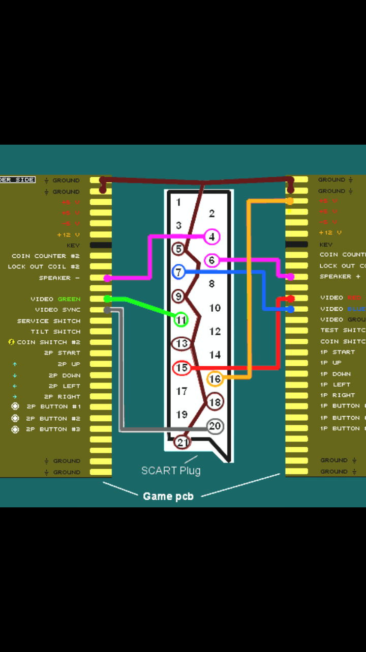

Yada bii tvyi feda edip deneme yapicagiz bu şemaya gore ..evde tv kaynıyor güzel birseye hizmet edecek
« Yanıtla #8 : Kasım 16, 2017, 17:13:07 ÖS »
Bu şema aklımda sanki yanlış diye kalmış ama kontrol etmedim tekrar
benim okbaby başlığını incele istersen orda kabini tv ye çevirdiğim detaylar yazıyor

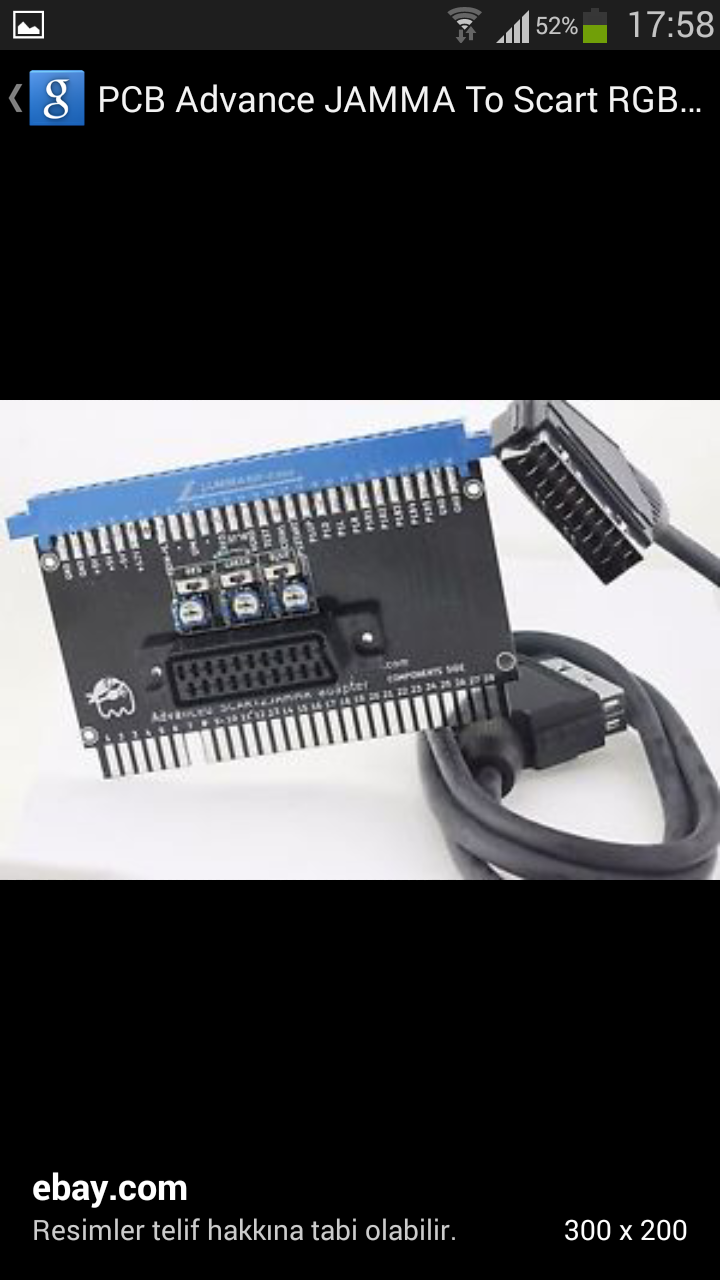

yada bundan alicagiz fikirleriniz
« Yanıtla #10 : Kasım 16, 2017, 17:22:18 ÖS »
eğer kabindeki monitörü tv ile değiştirme düşüncen varsa bunu almana gerek yok
çok basit bir şekilde tv de görüntü alabilirsin 4 tane direnç ve birkaç kablo lehimi işi var sadece, jamma dan bağlantı yapacaksan araya bir çevirici koyarak o iş de çözülebiliyor 3 tane dirençden oluşan basit bir şey o da
yada pc yi jpac ile bağlayacaksan çevirici olmadan direk scart pinlerine direnç koyabilirsin bu daha da iyi olur aslında kullanım açısından
