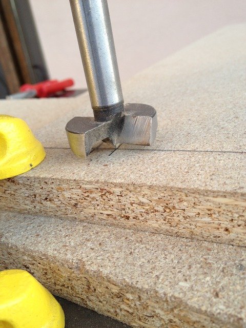

Önce kapak mekanizması için kullancağımız dolap menteşelerini monte edebilmek için delikler açmamız lazım. Bunların kapaktan ne kadar uzağa açılması gerektiğini anlayabilmek için küçük bir kopya çekip evdeki mutfak dolabının kapaklarına baktım.
Bu iş için 35mm delik açma ucu (punch/panç) kullanıyoruz. Delikleri kapağın yatay kenarlarından 8-10 cm uzaklıkta (kapağın boyuna göre ne fazla kenara ne fazla içeriye) ve dikey kenardan ise tam olarak 2.5 cm uzaklıkta açmamız gerekiyormuş.
Bu iş için hassasiyeti sağlamak adına sütun matkap aparatı kullandım ama direk matkabı dik olarak tutarak da yapılabilir. Öncelikle artık bir parça üzerinde 1-2 deneme yapıyorum ki elim alışsın. Malum bu işi ayda yılda bir yapıyorum...
Sonra malzemeyi bu söylediğim ölçülerde çizdiğim çizgilere denk gelecek şekilde sütun matkap aparatını hizalayıp malzemeyi de sıkıştırıyorum.
Sonra hadi bakalım diyoruz. Sütun matkap aparatına taktığım sıradan bir matkap. Sütun matkap kolunu hafif hafif (biraz da güç vererek) aşağı indirip deliğimizi açıyoruz.
Sonra deliğin derinliği yeterli mi diye menteşelerden birini alıp deniyoruz. Burada dikkat edilmesi gereken konu kendinizi kaptırıp malzemeyi olduğu gibi delmemek. Genellikle delme ucunun kalınlığı zaten bu iş için ideal boyda olduğundan anlayabiliyorsunuz nerede durmanız gerektiğini...

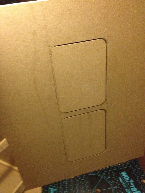

Şimdi sıra kabinin para kapaklarını yerine monte etmeye geldi. Daha sonra söküp kilit deliği, jeton mekanizması için delikler v.s. açacağım. Ama şimdiden şu dolap menteşesi olayını bitirip ana paneli kabine monte etmek istiyorum. Daha önceki projede ön paneli kabine monte ettikten sonra bu işleri iki büklüm kabinin neredeyse içine girerek yapmaya çalışmış ve çok yorulmuştum. Şimdi akıllandım masanın üzerinde rahat rahat yapacağım...

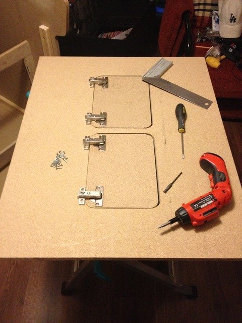

Ön paneli ve kapıları masaya yatırıp menteşeleri yerleştiriyorum.
Burada kullandığım menteşeye dikkat! Buna piyasada "kör kapak menteşesi deniliyor" ve dışardan bakınca diğer dolap menteşelerine benziyor ancak farkı çalışma açısı. Diğer kabin menteşeleri normalde 90 derece, kapak açılınca 180 derece olur. Bunlar ise aynı düzleme monte edildiklerinden normalde 180 derece, kapak açılınca 270 derece oluyor. Fark bu işte...

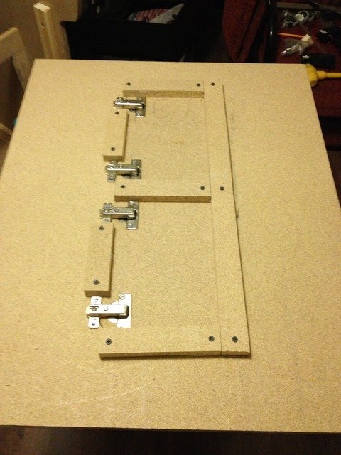

Burada bir detayımız daha var. Kapakların aralıklarının olduğu yerlere 4 cm genişliğinde çıtalar kesip koyuyorum (Elimde çıta kalmadığı için bunları artık sunta panellerden kestim). Bunun iki sebebi var;
1) Aralıktan içerisi gözükmesin diye
2) ve kapak kapandığında bir yere temas etmesi lazım. Bunlar olmazsa hafif içeri doğru geçer.

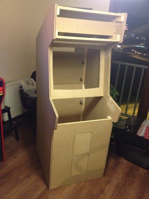

Genel olarak kabin ortaya çıktı sanırım.
Sadece ufak tefek marangozluk işi kaldı;
1) Arka kapaklar yerine "tam oturuyor". Boyadan sonra oturmayacak demektir bu. Bu yüzden kapandıkları kenarlarından (kilitlerin geleceği kenar) 1-2mm zımparalanması gerekli.
2) Kilit delikleri açılacak.
3) Jeton mekanizması delikleri açılacak.
4) Kontrol panel yapılacak.
« Son Düzenleme: Ekim 25, 2017, 14:55:09 ÖS Gönderen: yavuzg » Logged
