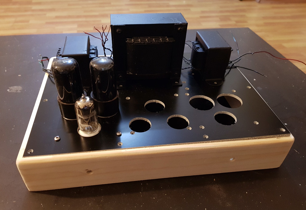

Bugün akşamüzeri şaseyi biraz daha ortaya çıkardım. Esasen buna şase demek ne kadar doğru, emin değilim. Zira ahşaptan. En iyisi kabin diyelim.

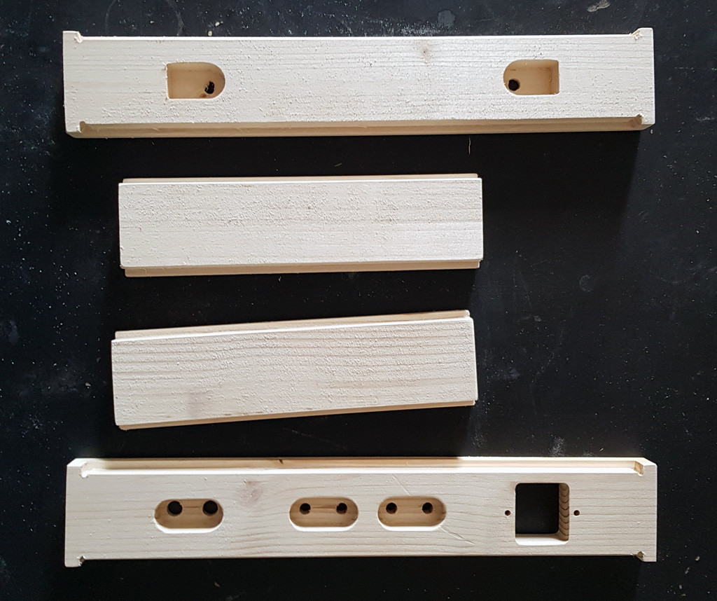

Neyse, taslak çizimler zaten mevcuttu, 4 parça 18mm ahşap parça kestim CNC'de.
Vida kullanmadan sadece ahşap tutkalı ve mengene ile sıkıştırarak çerçeveyi oluşturdum. Daha önce kestiğim üst tablayı ahşap çerçeve üzerine yerleştirdim, ama nedense gri renk tabla gözüme hiç hoş görünmedi.
Üst tablayı siyah renk malzemeden yeniden kestim. Sonra parçaları kaba taslak dizdim. Normalde lambaların arkasında kalan üç adet trafo için ayrı bir kapak yaparak gizleyecektim. Ama trafoların da aynı lambalar gibi görünür olması bir an gözüme hoş geldi.
Hemen üç trafoyu da mat siyah sprey boya ile kaba taslak boyadım. Elimizde Hammond trafolar olmasa da, mat siyah boyayı yiyince, bir nebze de olsa sınıf atladılar. Kabin olabilecek en iyi tasarıma sahip olmasa da benim hoşuma gitti.
Ahşap kısım daha bol bol zımparalayarak köşeleri iyice yumuşatacağım. Sonra ceviz rengi ahşap koruyucu ve son olarak çok parlak cila atmayı düşünüyorum.

Ahşap kısmı ne renk olacak bu arada? Direk vernik mi?
Bir de parlak metal plakadan niye vaz geçtin hemen? ilk paylaştığın örnek resimde güzel duruyordu. Bu siyah da çok güzel ama ne bileyim, metal versiyonunu da görseydik bi
Not: Yazmışsın ahşapın nasıl olacağını, resmin altında kalmış şimdi gördüm Bak bence ceviz + parlak metal daha güzel gider gibime geliyor, benden söylemesi
Ahşap konusunda çok tecrübeli değilim. Hatta bir iki sene önce şöyle bir diyalog geçti bir arkadaşımla aramda.
Ben: Abi bana ceviz ağacından 18mm levha lazım.
Arkadaşım: Ne yapacaksın?
B: Evdeki tüm mobilyalar ceviz, bir ek yapacağım, çok farklı görünsün istemiyorum.
A: Hahaha. Olm tüm ağaçlar ağaç rengidir. Ceviz rengi için boyanır yada koruyucu atılır.
B: Hadi ya... Kahkaha
Bu projede de her ne kadar deseni çok güzel olmasa da, varolan ağaç desenini kaybetmek istemiyorum. Gül ağacı falan olsa güzel olurdu. Neyse bu sebeple boya atma gibi bir niyetim yok. Şimdi tabla siyah olduğu için çok koyu olmayan bir koruyucu atacağım. Aklımdan geçen ton aşağıdaki gibi:
Ama tavsiyelere açığım. Sonrasında çok parlak bir cila yapmaya çalışacağım. Acaba bu rengi verdikten sonra, cila katları arasında su zımparası ile iyice parlatabilir miyim? Aklımdan bunlar geçiyor.
Metal rengi plakaya gelince, trafolar siyah, altı ahşap, ortası da gri, ne bilim biraz karaktersiz göründü gözüme. Bir foto atarım.
Bu arada normalde lambaların içindeki flaman, çok zayıf bir sıcak turuncu ışık veriyor. Ama görünmesi neredeyse imkansız. Zira güncel lambalarda flaman katod arkasında iyice gizlenmiş oluyor. Bu sebeple gene güncel ürünlerin tamamında lambaların arkasına veya altına gizlenmiş şekilde turuncu led ile bir aydınlatma yapılıyor. Ben de bu şekilde, PCB'lerde lambalar altına 3mm delikler yerleştirdim. Buralara turuncu/kırmızı ledler koyarak, gece karanlıkta hafif bir ışık vermesini sağlamayı düşünüyorum. Bu şekilde düşününce tüm zemin siyah olunca daha etkili olur gibi geldi.
