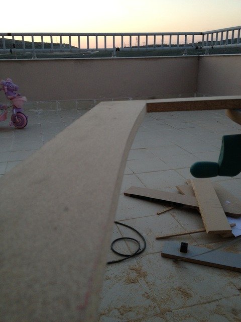

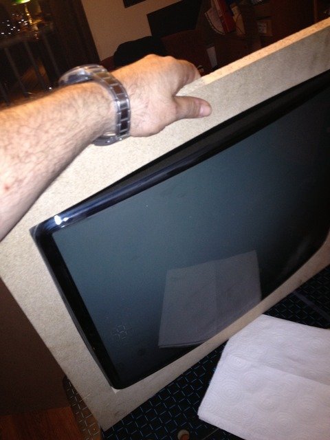

Tüpü geri kalan plastiğinden de kurtardıktan sonra kabinde "bezel" olarak kullancağımız panelin üzerine yerleştiriyoruz. Altına yumuşak bez koymayı unutmayın yoksa tüp çizilebilir.
Öncesinde panelimize tüpün "bombesiz" boyutlarına göre bir dikdörtgen çizmiştik. Şimdi tüpü çevresinden kalemle panelimizi bir kez daha çizerek bombeli kısımları da işaretliyoruz.
Sonra panelin ortasındaki dikdörtgeni daha önce bahsettiğim teknikleri kullanarak (destek kullanarak) keserek çıkartıyoruz. Bombeli kısımları ise "kabaca" işaretlediğimiz yerlere kadar zımpara ile "oval" hale getiriyoruz. Tüpün tam olarak oturması için bu işi defalarca denedim...

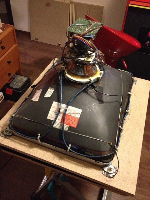

Her TV/Monitör tüpünün köşelerinde tüpü monte edebilmek için vida delikleri ve tüpün çevresini saran bir metak çerçeve bulunur (En azından benim içini açtığım tüm CRT TV ve monitörlerde böyleydi). "Bezel" dediğimiz panelden oyma çerçevemiz tüpün etrafına yerleşince tüpün dört köşesinden vidalıyoruz.
Her köşede 3'er tane vida kullanılmış. Bu da tüpü 12 adet vidayla 2CM kalınlığında suntaya vidaladık anlamına geliyor. Biraz şüphelensem de sonuçta tüp TV'nin plastik kasasına da bu şekilde monte edilmişti. Herhalde en az onun kadar sağlamdır diyorum ve hooop.
Tabi bu "hoop" o kadar kolay olmadı. 63 ekran TV tüpü oldukça ağırmış. Yani herhalde 30 kilo falan (belki daha fazla). Zar zor tutuyorum bu fotoğrafı çekmek için... Şimdi bu tüplü çerçeveyi kabine monte edebilmek için çıtalarım yerinde fakat bu çerçeveyi tek başıma bu çıtalara denk getirip, önce kılavuz delikler açıp sonra da vidalamam hem de bu işi milimetre kaydrımadan yapmam mümkün değil.

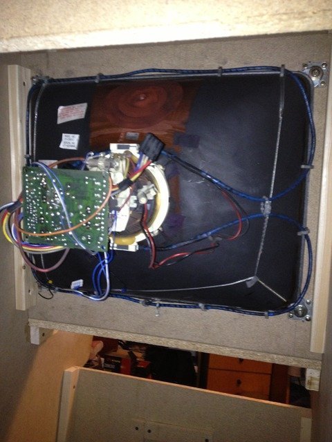

Kabinde önce bu çerçeveyi taşıyacak bir destek yapmam lazım. Şöyle bir şey;
Amacım çerçeveyi önce bu desteğe dayamak ve sonra çıtalarına vidalamak. Ikına sıkına şıpır şıpır ter dökerek tüplü çerçeveyi bu desteğe koyuyorum. Nefeslendikten sonra da paneli çıtalara vidalıyorum. Yanlız bu sefer tutkal kullanmıyorum çünkü eğer tutkallarsam yerinden bir daha sökülemez. Düşünmek istemiyorum ama tüpü değiştirmek gerekirse sadece tüpün vidalarını sökerek bu işi yapamam. Neyse, sonunda tüp de yerleşti.
Garip bir retro havası oldu kabinin bu haliyle. Ham ahşap ve teknolojinin buluştuğu ilk an! Neo klasik bilimkurgu filimlerinden dırlamış bir dekora benzedi  Kahkaha
Bu da kabinin içinden bir görüntü. Gayet sağlam yerleşmiş gözüküyor...

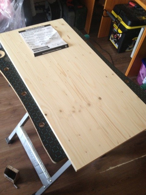

Şimdi sıra kontrol panelin yapımına geldi. Bu sefer babini boyamadan önce tüm kaprta işlerini bitirmek istiyorum. Geçen sefer bu detayları sona bırakmıştım ve sonuçta kontrol paneli oturturken çok ekstra zımpara yapmıştım. Boyalar da yer yer çizilmişti ve tekrar bir kat boya daha yaptığım yerler olmuştu.
Kontrol paneli sunta yerine tahtadan yapıyoruz. Bu malzemeyi kullanma sebebim internette özellikle tek panel yerine bir kaç parçadan oluşan "alengirli" kontrol panellerin hep bu şekilde yapıldığını gördüğüm için ve ayrıca butonlar için vida delikleri açtığımızda eğer sunta kullanırsak dar aralıklar çok güçsüz kalıyor ve dökülme yapabiliyor. Malzeme için ise yine yapı marketlerde bulunan "hoby" tahta panellerden kullanıyoruz.
Tahta panelimizi masamıza yatırıyoruz.

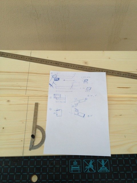

Yine herşey bir çizimle başlıyor.
Bu kontrol panel için 2 adet tahta panele ihtiyacımız var. Önce tahta panellerimizi kabinimizin eninde (yani 61 cm) kesilecek yerlerini çiziyoruz. Sonra kontrol panelimizi oluşturacak parçaları tahtamıza çiziyoruz. Aslında sadece ilk parçayı çiziyoruz çünkü bu kontrol panel 3 parçadan oluşacak ve her parçanın belli bir açıyla kesilmesi gerekiyor. Açılı kesimi yapmadan diğer parçayı çizmek mümkün değil.
ilk parçanın monitörün önündeki plexyglass'a temas eden kenarının 60 derece açıyla kesilmesi, diğer kenarının 85 derece ile kesilmesi lazım. İkinci parçanın ise bir kenarının 85 derece, diğer kenarının 80 derece. Son parça ise 80 ve sonunda 90 derece ile kesilmesi lazım. Anladığınız üzere parçaları sırayla kesmek mantıklı çünkü hem daire testeremizi yeniden ayarlamadan önce birer tane de 2 cm uzunluğunda aynı açıyla montaj çıtası da kesmemiz gerekli (montaj sırasında göstereceğim ne demek istediğimi).

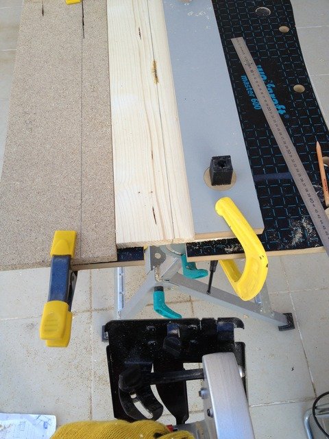

Sonuçta yine destekli kesim tekniğini kullanarak kontrol panelin tüm parçalarını ve montaj çıtalarını kesiyoruz.

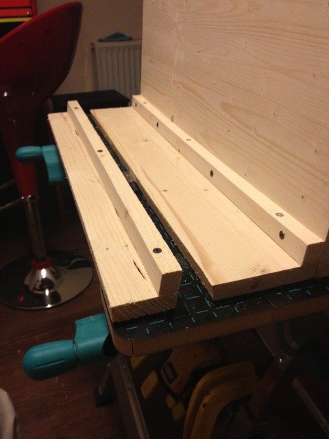

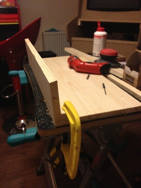

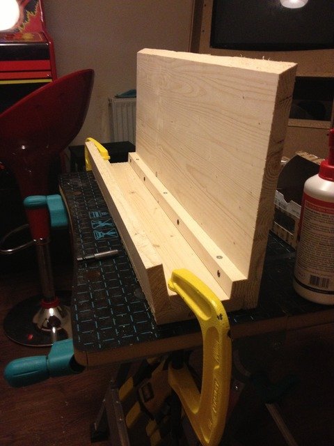

Şimdi bu parçaları birleştirelim. Bu işi de daha önce bahsettiğim montaj için panelden kestiğimiz çıtalarla yapacağım. Normal düz hazır çıta kullanamıyorum çünkü paneller açılı. Çıtaların iyi kavrama yapabilmesi ve kontrol panelin sağlam olabilmesi için çıtaların da aynı açıyla kesilmiş olması lazım.
Her zamanki gibi önce tutkal
Sonra yerine oturtuyoruz. Hafif açıyı farkettiniz mi?

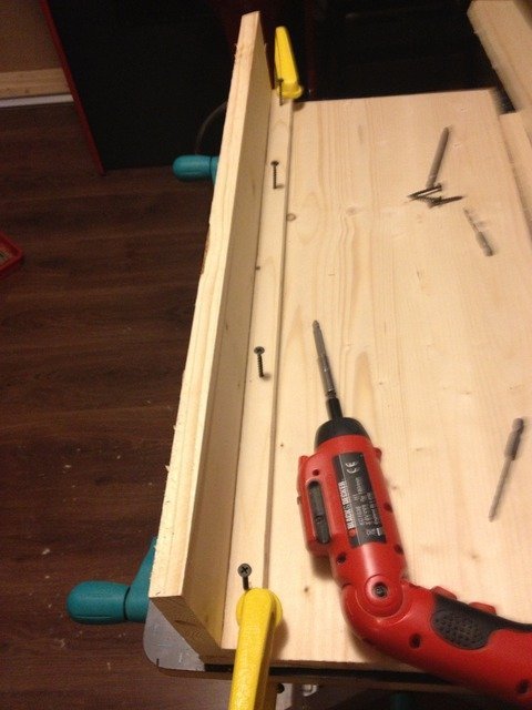

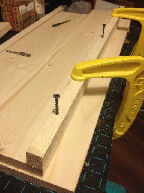

Daha sonra mengeneler ile çıtayı parçaya hafifçe sabitliyoruz ve kılavuz deliklerimizi açıyoruz. Yine tekrar edeyim, özellikle tahta çıta kullanırken eğer bu kılavuz delikleri açmadan vidalama yapmak isterseniz çıtayı boydan boya çatlatırsınız...
Sonra vida sayısını fazla abartmadan paneli vidalıyoruz.

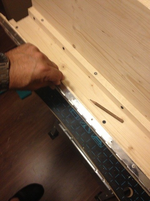

Kontrol panelin kabine montajı için geçen sefer de kullandığım tekniği kullancağım. Bunun için uzun gardrop menteşesi kullanıyorum. Ancak tabii bu eski tip "teneke" menteşenin uygun ölçüde kesilmesi lazım. Bunun için Dremel ve "metal" kesici diskini kullanıyorum.
Sonra menteşeyi kontol panelin kabine birleşeceği kenarına dayayarak deliklerini kalemle işaretliyorum.

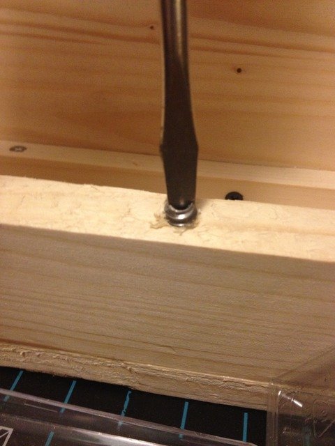

Menteşeyi bu deliklere direk vidalamayacağım. Bunun sebebi tahtayı enlemesine vidalamak pek sağlam bir iş sayılmaz. Ayrıca kontrol panelin gerekirse sökülüp takılabilmesi için bu noktalarda şu parçaları kullancağım. Bunlar bşr çeşit tahta için metal vida deliği...

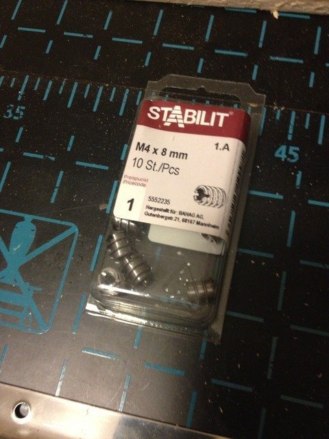

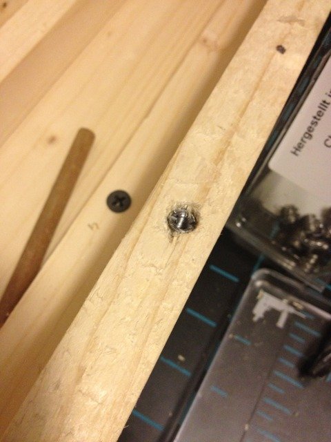

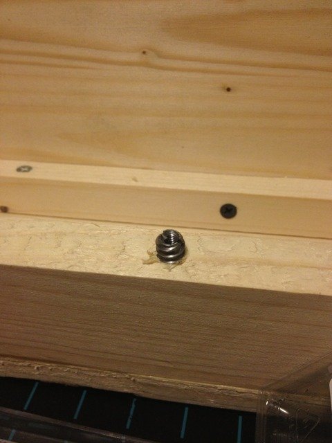

Bu vida deliği somunlarının iç ebadı M4 (Yani M4 vida için uygun). Bu somunların dışında tahtaya iyi tutunabilmesi için daha geniş bir vida yolu var. Yani önce bunları tahtaya monte edebilmek için M6 ahşap matkap ucu kullanmam lazım. Bu uç bşraz kalın ve sıradan bir şarjlı tornavidada bu tür uçları kullanabilmek için üretilmiş mandrenimizi kullanarak bu ucu şarjlı tornavidamıza takıyoruz.
Daha sonra işaretlediğimiz delik yerlerinden dikkatlice kullancağımız vidaların derinliğinde delikler açıyoruz.
Sonra bu deliklere vida deliği somunlarımızı takıyoruz.
Ve üzerlerindeki düz tornavida çentiğini kullanarak bunları tahtaya vidalayarak "gömüyoruz"
Bu işi 10 defa yapıyoruz ve işte sonuç...
Artık menteşemizi bu deliklere rahatça vidalayabiliriz (defalarca)

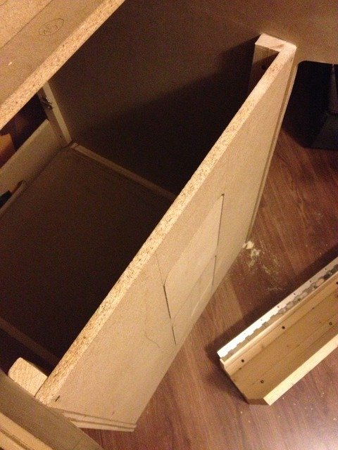

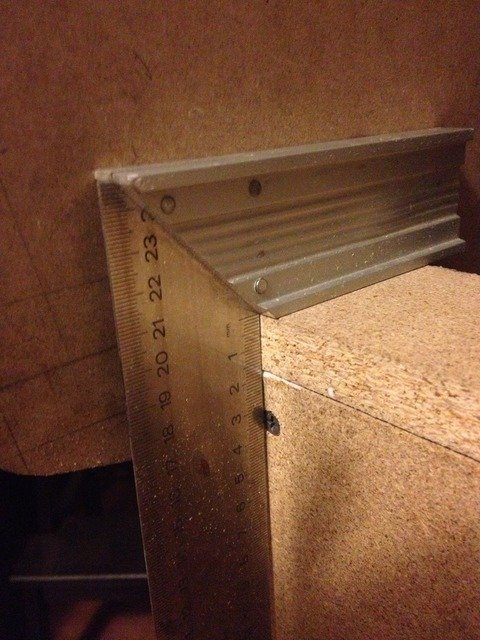

Kontol paneli kabinin ön paneline direkt olarak monte etmek biraz "acemice" olurdu. Menteşeyi ön panelin tepesine "enlemesine" vidalamak uygun olmaz. Bunun sebebi; sunta malzemenin ön yüzeyi güçlüdür ama enlemesine sadece sıkıştırılmış talaş olduğunu unutmamak lazım. Burası, özellikle güç binecek bir parçayı (KOF 98 oynarken joysticklere nasıl asılacağınızı hayal edin) vidalamak için yeterli stabiliteye sahip değil.
Bunun için önce buraya bir panel daha monte etmemiz lazım. Önce yine tutkallıyoruz.
Ve panelimizi oturtarak hizalıyoruz.
Sonra klasik kılavuz delikler ve vidalar...

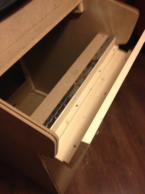

Şimdi kontrol panelin menteşesini güvenle monte edebileceğimiz bir yüzey elde ettik. Menteşe deliklerimizi işaretleyip, işaretlediğimiz yerlere yine kılavuz delikler açıp (biliyorum bıktınız, rüyalarınıza girecek bu kılavuz delikler) vidalama yapıyoruz. Sonunda montaj tamamlandı...

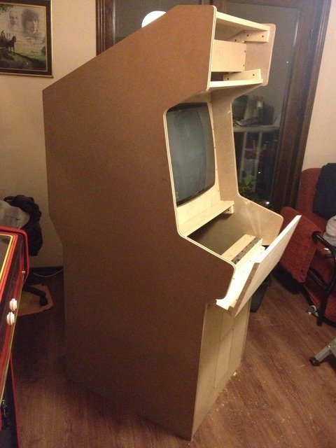

Artık kontrol panelimiz istendiği zaman servis için açılıp kapanabilecek.
Açık hali
Ve kapalı hali
